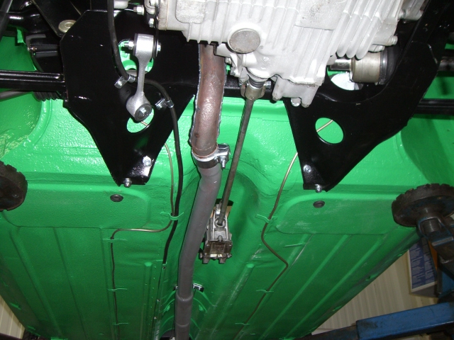

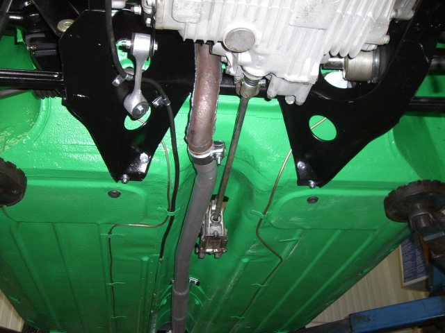

  • Die Bodengruppe vom Innocenti unterscheidet sich dadurch, daß die Außenschweller identisch mit MK I / II sind.
    Der Tunnel aber im Bereich der Schaltung eckig ist.
    Also für ein Schaltgestänge (rod change).
    Meinen Tunnel hatte Mini Mania anfertigen lassen.
    Grüße, Mario

  • Ah ja supi danke
    Also doch eckig der Tunnel!
    Dann werd ich es wohl so machen Unterboden rod change ohne Schwellerbleche denn die nehm ich vom mk2 also mit 4 sicken und die zwei Bremsseildurchlässe Schweiß ich einfach vom alten Tunnel ein. Ist das ein Plan?
  • Noch einfacher wäre das eine Loch für die Bremsseil Durchführung zu verschließen und die zwei Anderen mit Bohrer und Rundfeile in den Tunnel nach Muster einzuarbeiten.
    Weniger Schweißarbeiten und es sieht originaler aus.
    Gruss Andy
  • Achtung: der Übergang von B39/6 auf B39/7 war nicht ganz klar abgegrenzt. D.h. die ersten B39/7 können duchaus auch noch Schalthalsgetriebe und entsprechende Tunnel haben. Die Produktionszeit von B39/6 und B39/7 hat sich um ca. 1-2 Monate überschnitten und schließlich mussten eventuell vorhandene Lagerbestände auch noch aufgebraucht werden. :wink:
