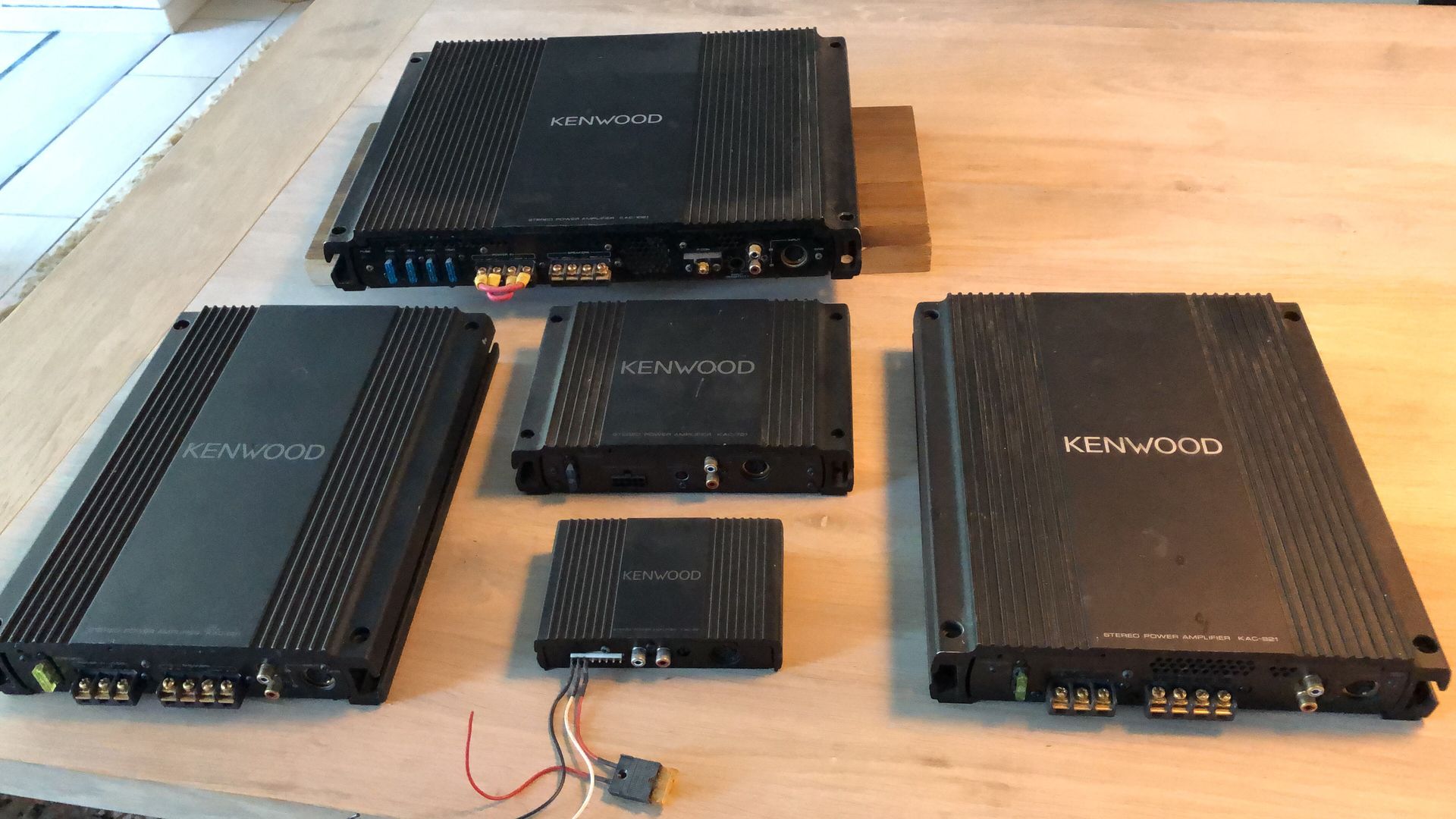

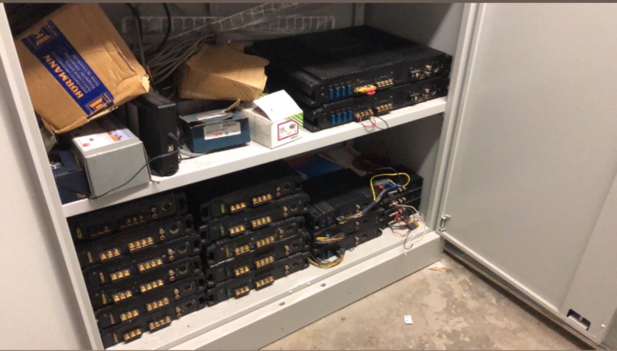

    Für Leute die noch was Zum Basteln für den Corona Lockdown über Weihnachten suchen: ich hab letztlich die Garage etwas aufgeräumt und noch das ein oder andere dafür gefunden. Radio/Headunit ... Verstärker...
