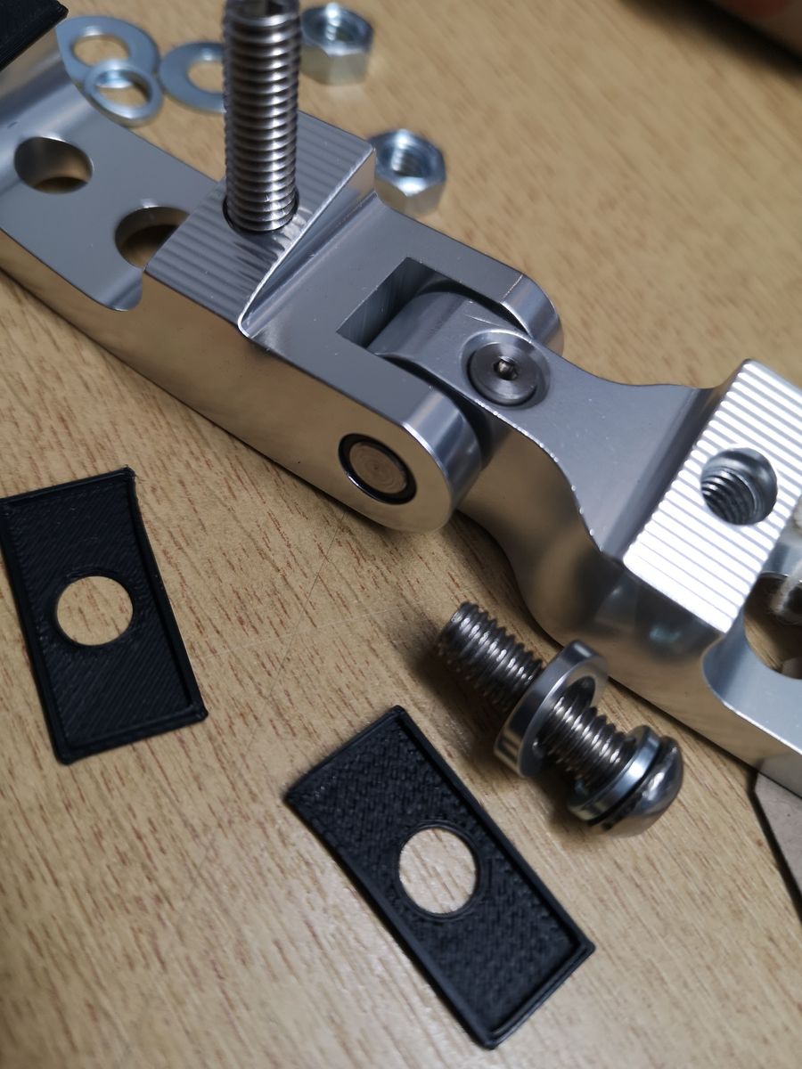

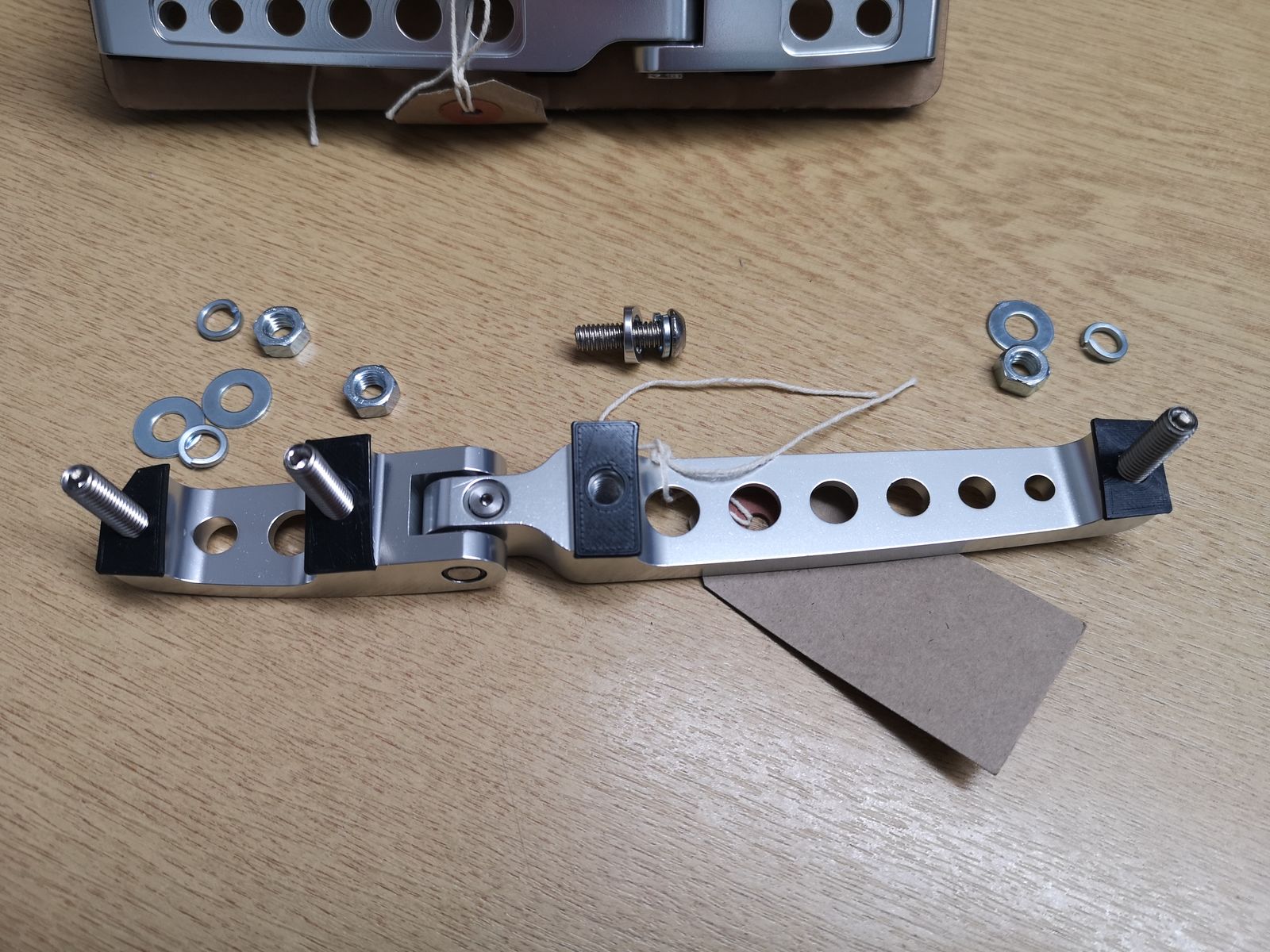

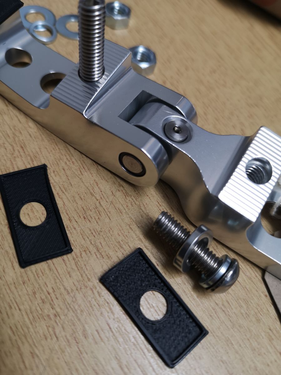

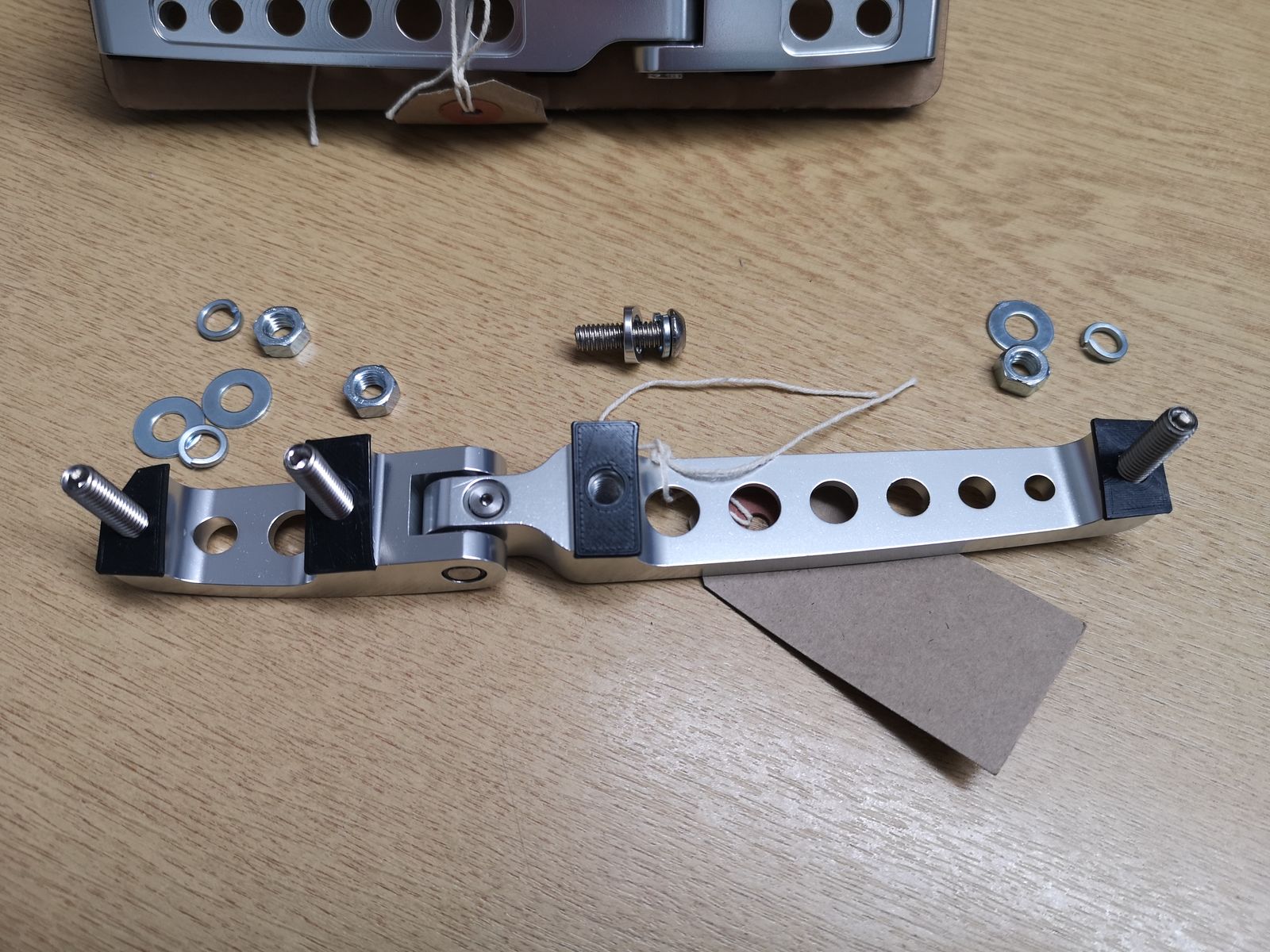

  • So, ich habe ein paar Infos von DSN
    The fixings are M6.
    The material is 6082-T6.
    Ours are machined from aluminium billet.
    und mit 6082 T6 kann ich so gar nichts anfangen.. Ist das jetzt gut... oder nicht für die Funktion des Scharniers bzw. für die Gewinde :scream:
    Zwei Fotos von der Rückseite hab ich auch noch bekommen.
    Ich bin gespannt auf Eure Antworten 😀
    Dafür schon mal ein Dankeschön
  • Ohne jetzt noch mehr in die Diskussion der Aluminium-Spezialisten eingreifen zu wollen...
    6082-T6 ist ein mittelfestes, härtbares Aluminium, welches sich sehr gut spanend bearbeiten lässt und sich auch zum Eloxieren eignet.
    Zusammensetzung (google) Al,Si,Mg,Mn
    Das weiter oben genannte 6060 enthält hingegen kein Mn, dafür mehr Mg
    Die Zugfestigkeit von 6082 ist etwas höher als von 6060
    6082 wird allgemein für Fräs- und Drehteile verwendet, wenn anschließend noch eloxiert werden soll.
    Das T6 gibt Aufschluss über die Art des Härte-Prozesses.
    "T6" in diesem Fall = Lösungsglühen bei ca. 530°C, abschrecken in Wasser mit Raumtemperatur und anschließend warm auslagern bei ca. 160-190°C
    Es gibt auch noch deutlich härtere Aluminium- Legierungen, aber je härter desto Korrosionsanfälliger :roll-eyes:
    In der Luftfahrt werden die meisten ALU-Frästeile aus 7075-T6 hergestellt. Eignet sich nicht zum Eloxieren und kann nur lackiert werden! Neigt heftig zu interkristalliner Korrosion... Hat´s einmal angefangen, fault das Zeug weg wie nichts... Sieht dann aus wie Blätterkrokant... :scream:
    In der Luftfahrt werden Gewinde in Alu grundsätzlich mit Helicoil versehen, da die feinen UNF-Gewinde ganz schnell raus reißen/verschleißen würden.
    Auf dem oberen Foto kann man es leider nicht genau erkennen. Auf den ersten Blick sieht´s zwar wie Helicoil aus, aber stark vergrößert dann doch wieder wie geschnitten...
    Zumindest ist ein M6 Gewinde deutlich gröber, als das originale 1/4" UNF und dadurch zumindest etwas stabiler... :wink:

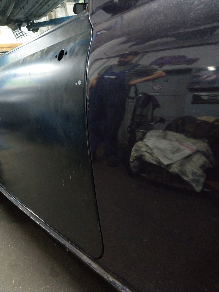

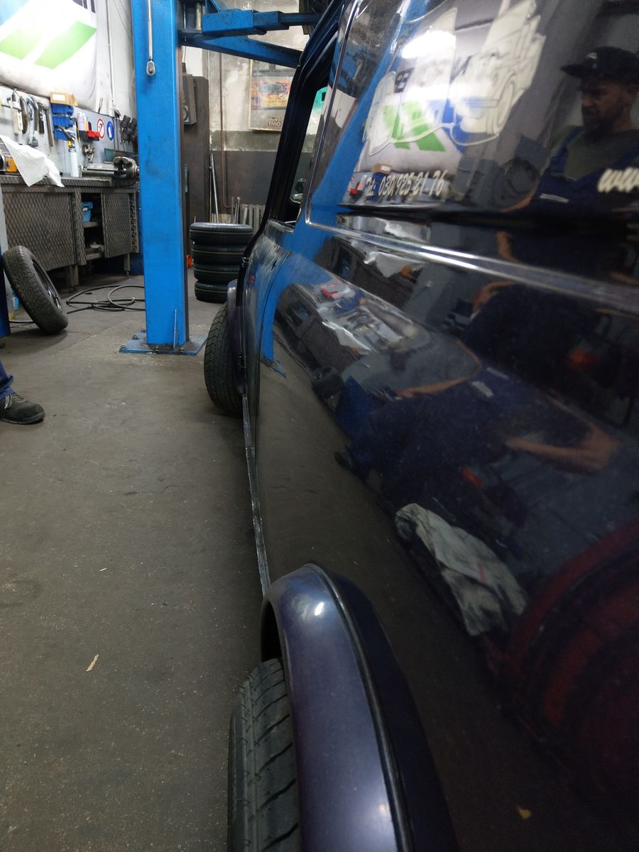

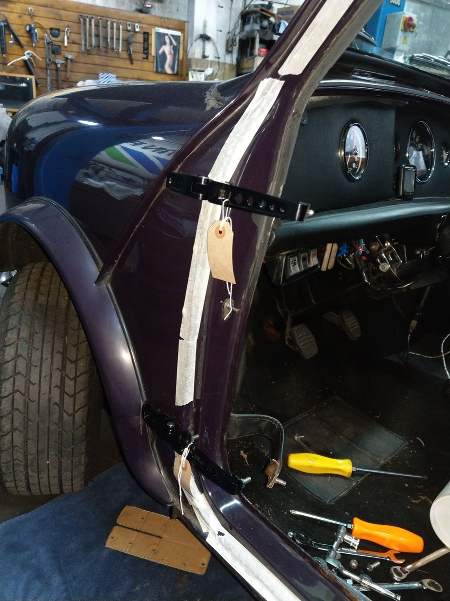

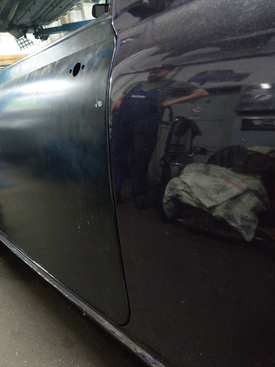

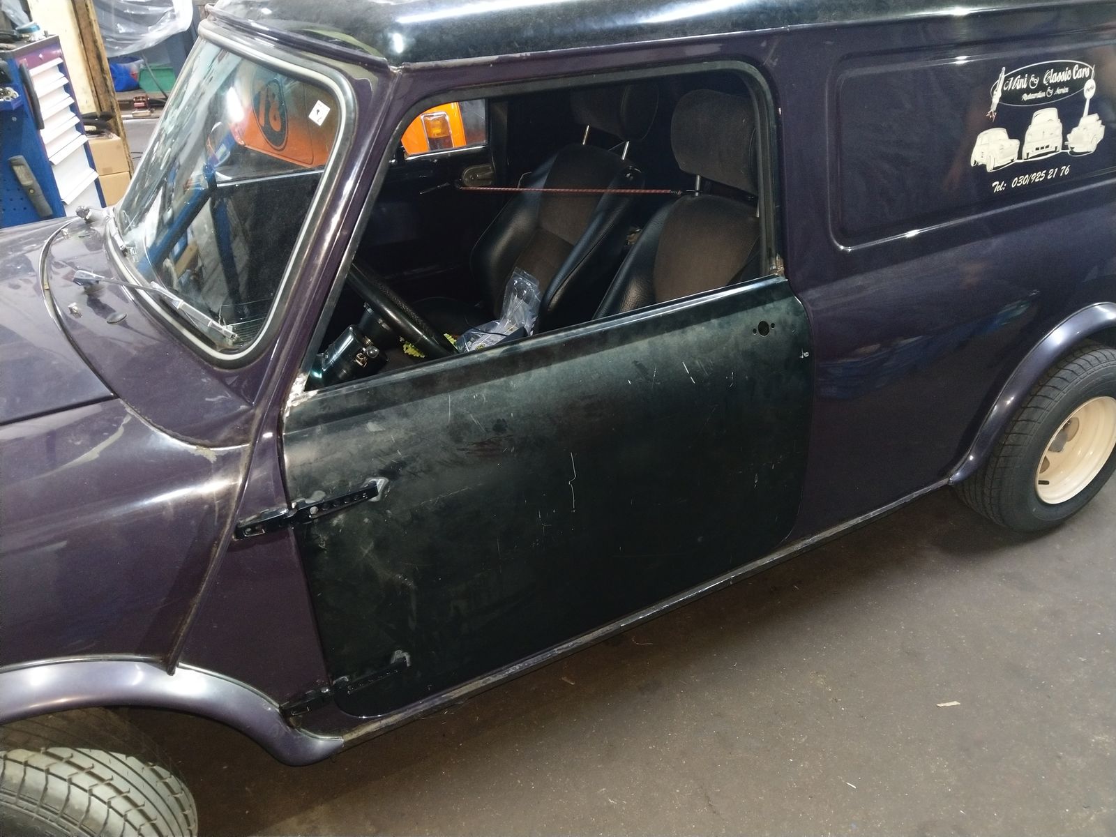

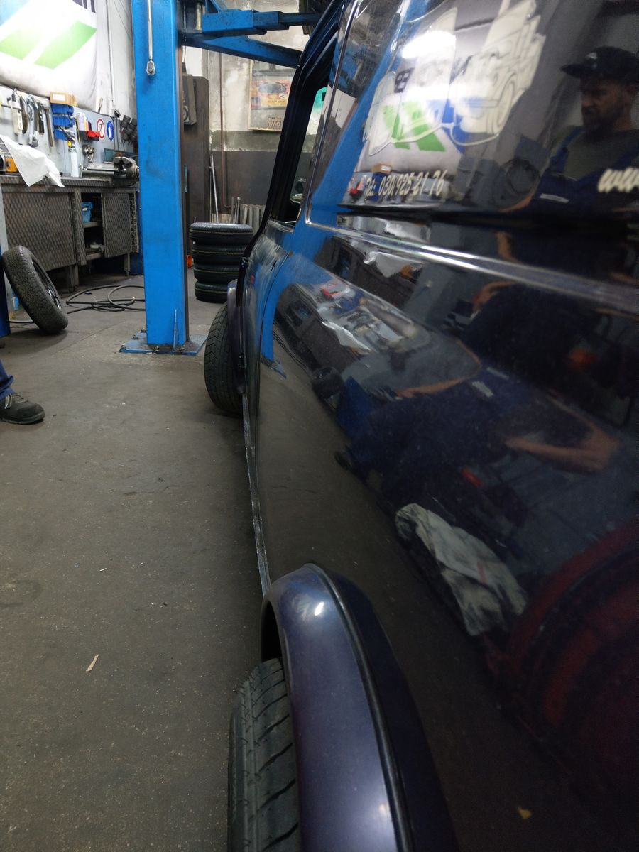

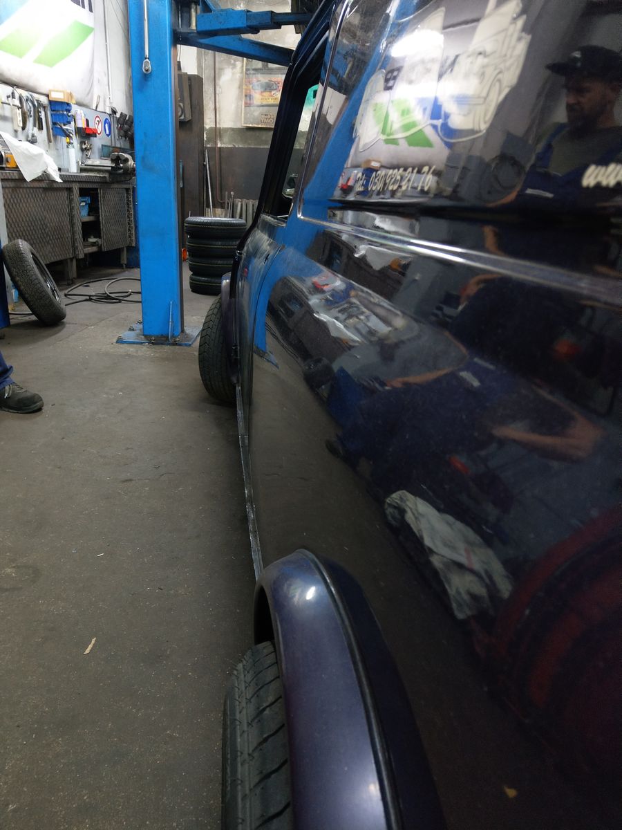

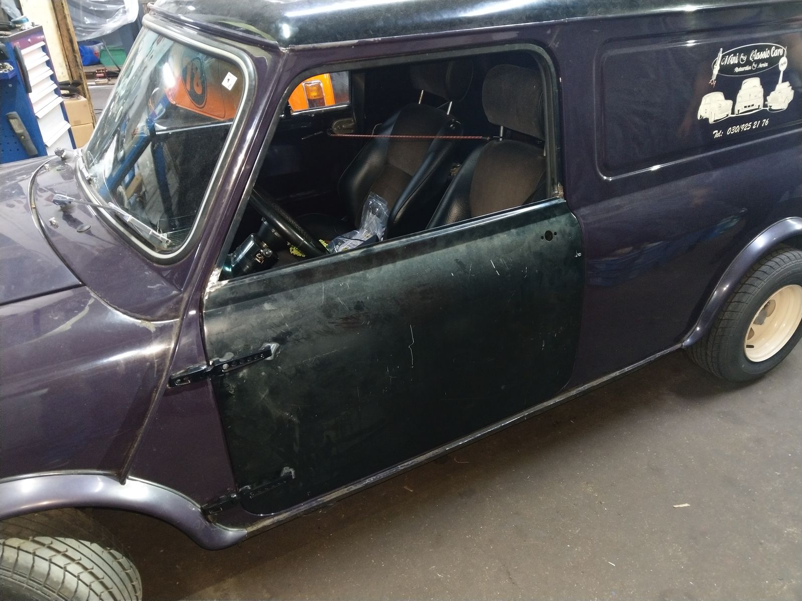

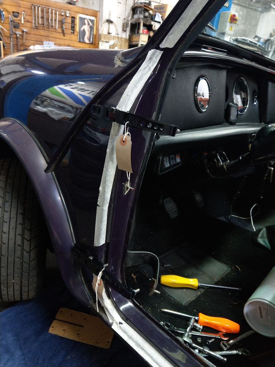

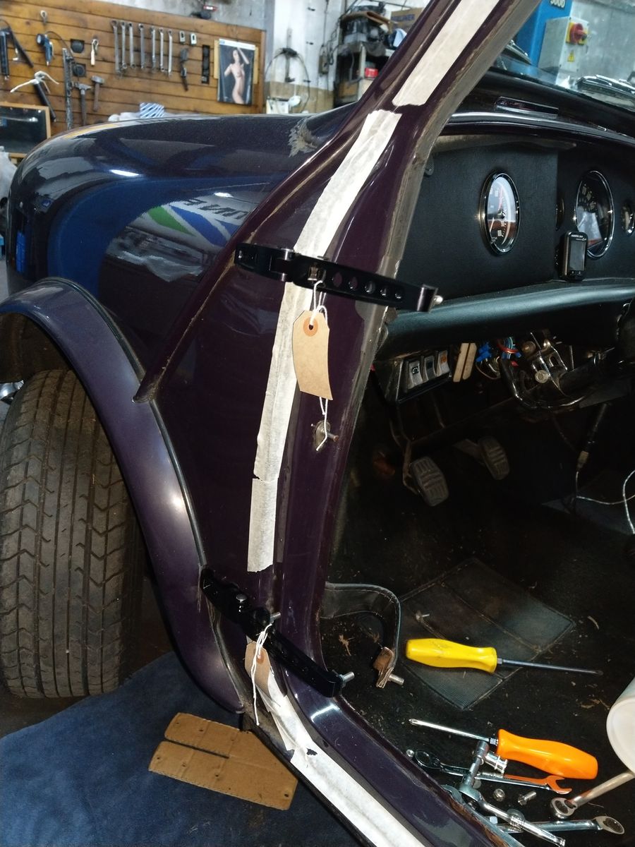

  • Heute war der Tag der Tage...alte Tür raus und neue Tür rein. Grundsätzlich passte die Tür in den Ausschnitt, was ja schon mal nen Erfolg war...
    Ok, zu den "hässlichen Scharnieren" :tongue:
    Qualität ist mega...passen perfekt und vorallem hatte ich nie die Angst beim mehrmaligen fest und lose schrauben, dass die Gewinde weich werden, oder das der Bolzen droht herauszureißen.
    Ich bin auf die zweite Tür gespannt.
    Ach und das ist nicht mein Werk... Ich habe nur die Scharniere angeschraubt, den Türgummi eingezogen und meinen besten Freund tatkräftig Werkzeug gereicht😄. Danke Danke Danke
