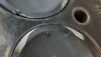

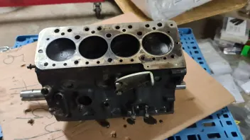

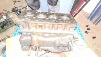

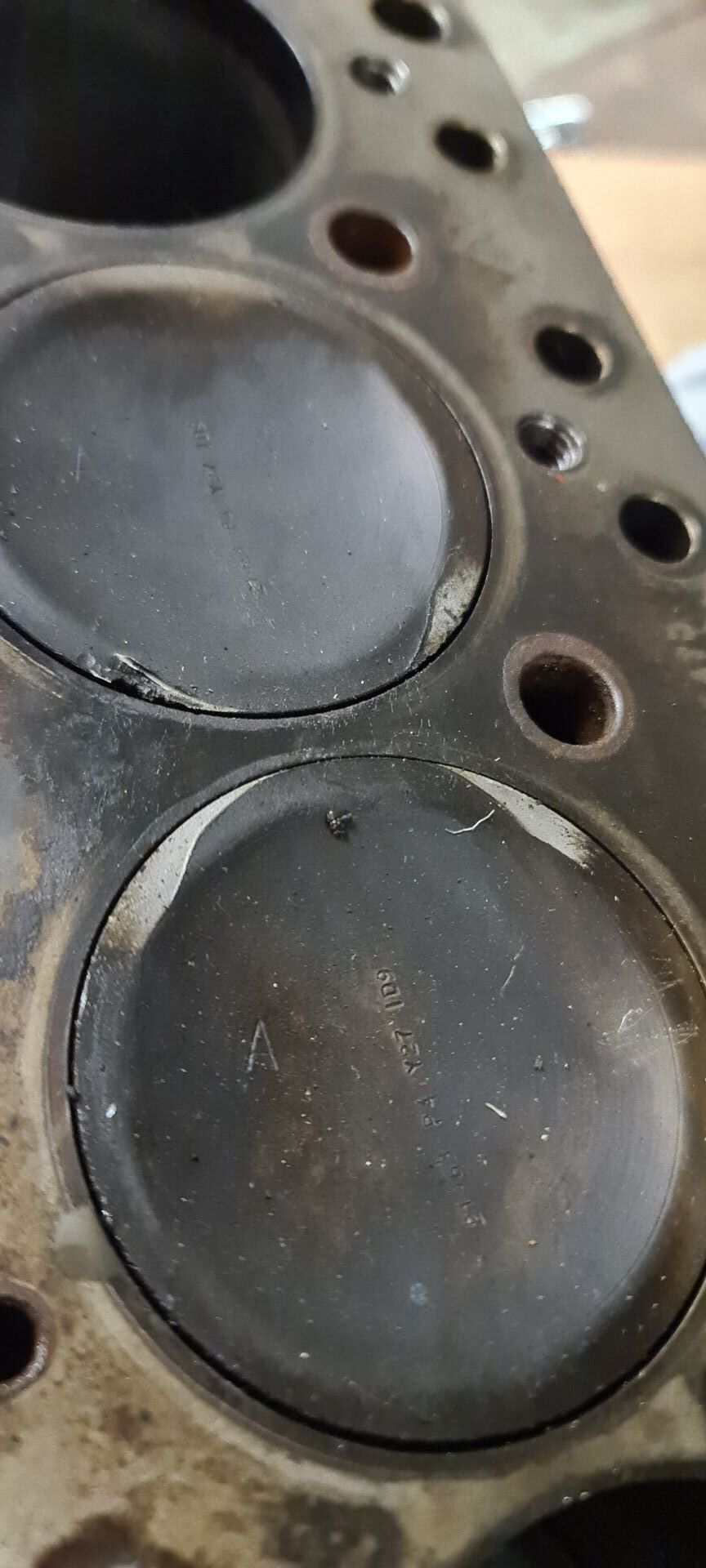

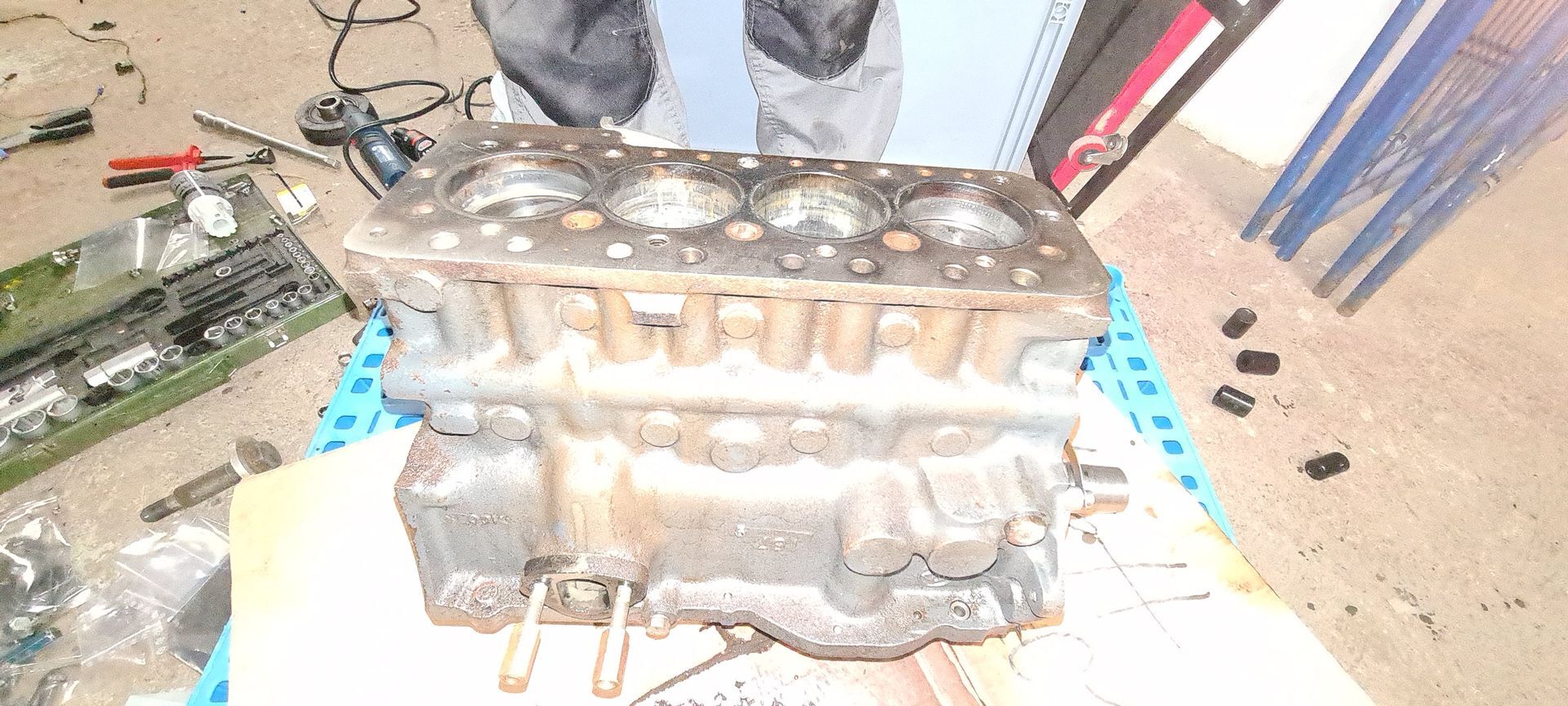

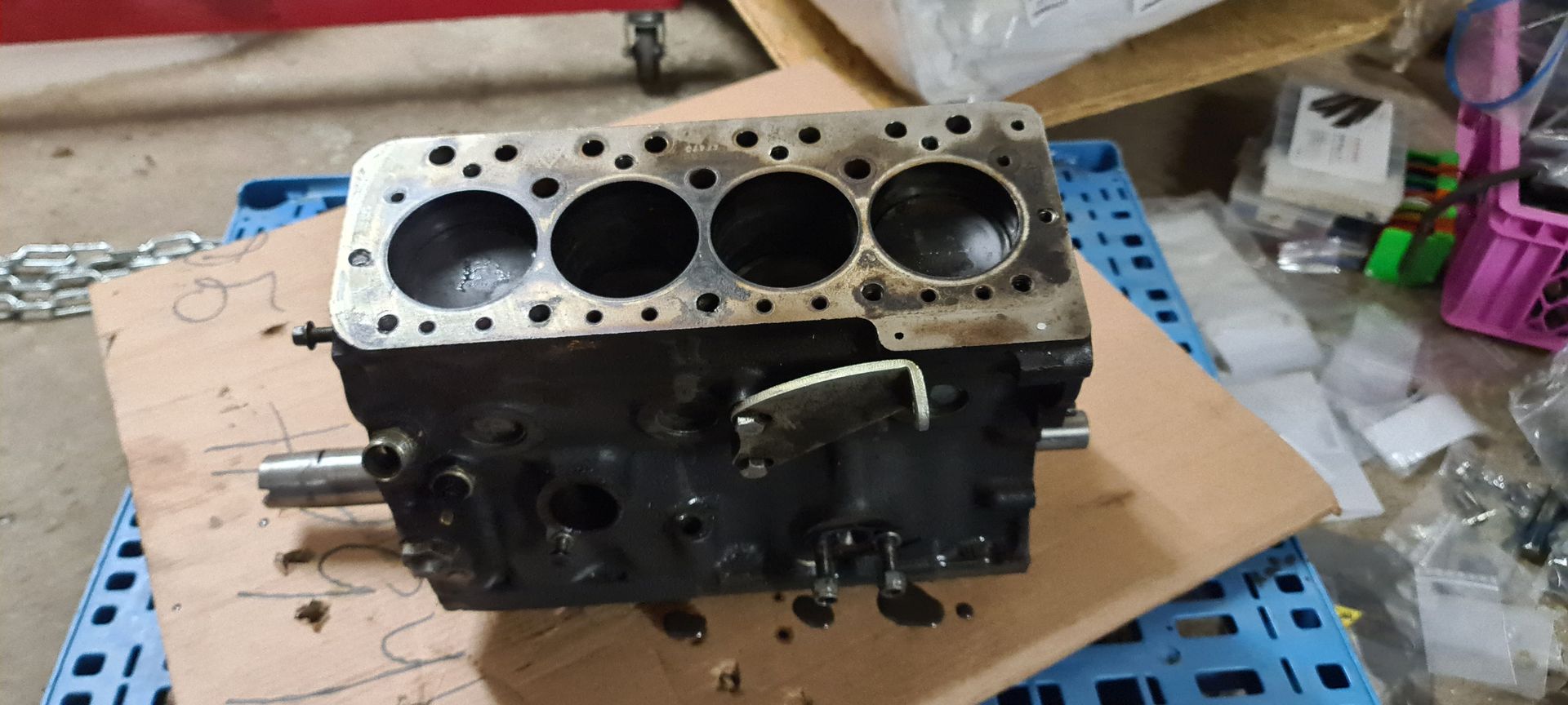

Also ähm nachdem das hier n bissl eskaliert ist: ich hab endlich Zeit gefunden und den Block zerlegt, um die Lager/Welle zu checken. Nicht, dass da noch was im Argen ist und die einzige Option "Presse" lautet. Der Block schaut so aus, wie in den angehängten Bildern. Ich hätte gesagt Cooper S MK3 1275 ccm A (plus?) Serie?
Er hat 11 bolzen im Kopf, mit den größeren ein/auslässen. Man sieht auch gleich warum der Kopf gesprungen ist: die Zylinder sind bei Vollgas da wohl oben angeschlagen -_- gottseidank nur der Kopf und nicht die Ventile, sonst säh das anders aus.
Anyway was meint ihr: neuer Kopf gleich evtl auf bleifrei und neue normale Kolben mit dicker Kopfdichtung reicht? aggressivere Noppenwelle reinmachen, wenn man schon dabei ist?
Letztendlich muss ich nicht die maximale Leistung rausholen, (bleibt auch auf Vergaser) so dass das Ding halt auf der Straße noch normal problemlos fahrbar ist - aber wenn man schon alles auseinander ist wäre ich für Tipps Dankbar was Ihr dann gleich mit ändern würdet.
Gruß, Thomas
Ahja im zweiten Bild schaut der Block rostig aus, das kam nur durch die Überlichtung, der Außenrum gut geschmiert :-)
Das sieht nicht so aus, als wären die Kolben am Kopf angeschlagen...
Dafür müssten die Kolben, je nach Stärke der Dichtung, etwa 1 mm über den Block überstehen...
Wenn ich die Spuren auf den Kolben #2 und #3 (unterstes Foto) richtig deute, war da eine "small bore" Kopfdichtung auf einem "large bore" Block montiert...
Vergleich mal die Kontur der Feuerringe der small bore ZKD zwischen Zylinder #2 und #3 mit den Spuren auf den Kolben...
Die Kopfdichtung ragt dann in den Brennraum hinein und wird von den Kolben "komprimierert", was die Kolben nicht lange mit machen...
Interessanterweise ist mittig hinter Zyl. 2-3 der Abdruck 'AF470' noch recht gut zu erkennen.

Diddi, vielleicht ist es auch ein fetter Hauptlagerschaden am mittleren Hauptlager der dann im weiteren Verlauf die Pleuellager auf zwei und drei ruiniert hat. Dann klopfst auch schon mal oben an
Bis später...
Faxe
Da hast du Recht. Das könnten dann durchaus auch Abdrücke vom Kopf sein weil die Brennraumkanten in dem Bereich auch über den Bohrungsrand hinein ragen...
Auf den ersten Blick hat´s mich tatsächlich an die Kontur der small bore ZKD erinnert...
Also mal der Reihe nach: der Kopf wurde vom Vorbesitzer schon wohl (zu) oft geplant, von mir dann noch einmal mehr weil er echt sehr krumm war, und die Kolben haben dann im oberen Drehzahlbereich oben angehauen- sieht man auch am Kopf - der aber zusätzlich auch gerissen war. Insgesamt also definitiv: Toter Kopf.
die Lager und Laufflächen sind alle in Ordnung - hab ich schon gecheckt. Ich denke ich bin noch mal mit dem Schrecken weg gekommen, weil der Motor nach dem letzten Planen nur 10 minuten lief. Ich habe dann weil er logischerweise schnell Kühlwasser gefressen hat den Motor wieder zerlegt.
