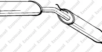

    Habe derzeit einen Bosal auspuff drunter, der im standlauf bei ca 1000 rmp ein dröhnen im innenraum verursacht.

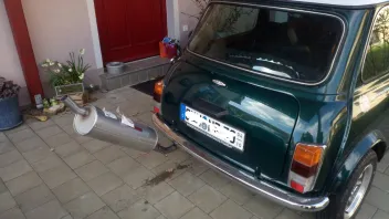

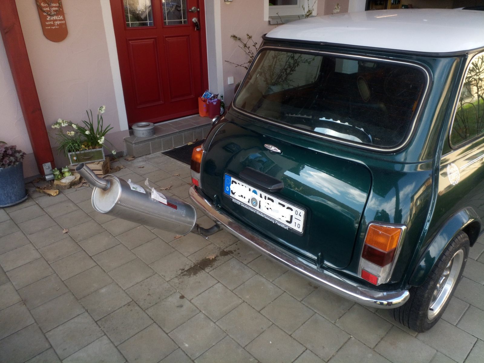

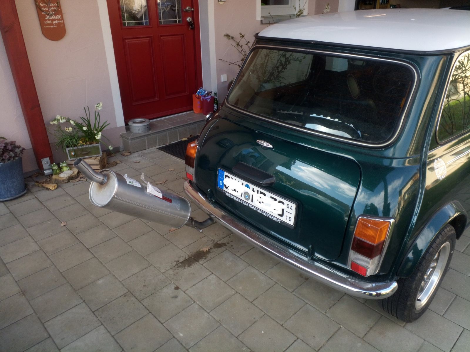

  • hab jetzt ein paar sachen mit dem auspuff probiert. wie man sieht. Bis der maniflow kommt probier ich noch ein bischen rum. Hab im winter die motorlager und gummis für den hilfsrahmen gewechselt. seidem ist es noch schlimmer.
    Denk die teile von minisport sind einfach schrott. Schade hab die alten schon weggeschmissen.
    Im Standgas und bei 3000 umdrehungen denkt man, man sitzt in ner trommel :roll-eyes:

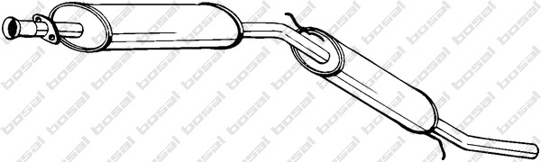

    Es es alles original. Hosenrohr von klarius. original gusskrümmer der auch dicht ist und dieser Auspuff von bosal 281-643 den ich in verdacht hab, das er das dröhnen verursacht.
