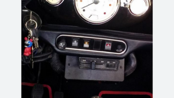

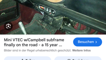

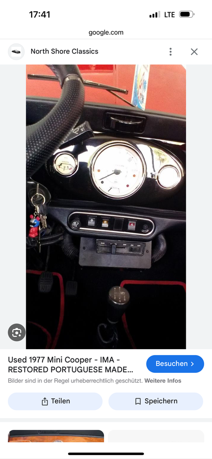

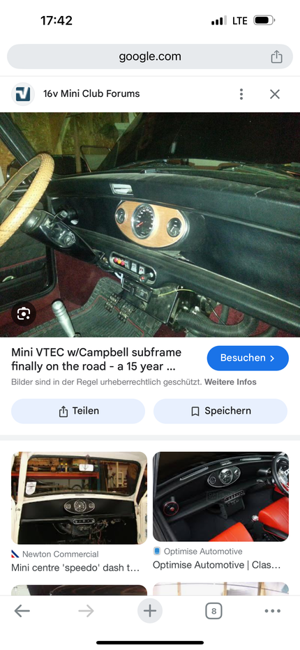

Hab gerade Armaturen ausgebaut für den Umbau auf Mitteltacho.
Frage mich, ob ich den oberen Prallschutz drin lasse oder ausbaue.
Hat mal jemand ein Bild vom Mitteltacho mit Prallschutz?
Merci!
Mach ohne. Sieht besser/Old School aus!
Mach weg und lass nur das Blech, sieht schöner aus. Brauchst nur nen Aschenbecher oben rein und für die Löcher zwei Gummistopsel
Aschenbecher habe ich abzugeben!
Und den unteren dann auch raus?
Ich würde gerne mal sehen, wie es mit oberen ptallschutz und Mitteltacho aussieht. Fährt das niemand?
Den unteren drin lassen 😉
Und die dämmung hinter den Armaturen? Drausse lassen oder neu? Die alte stinkt.

Also die obere muss definitiv raus. :-D
Die ist aber dann schwarz, wenn schon auch noch gelb machen 😅😅😅.
Oder rot.
