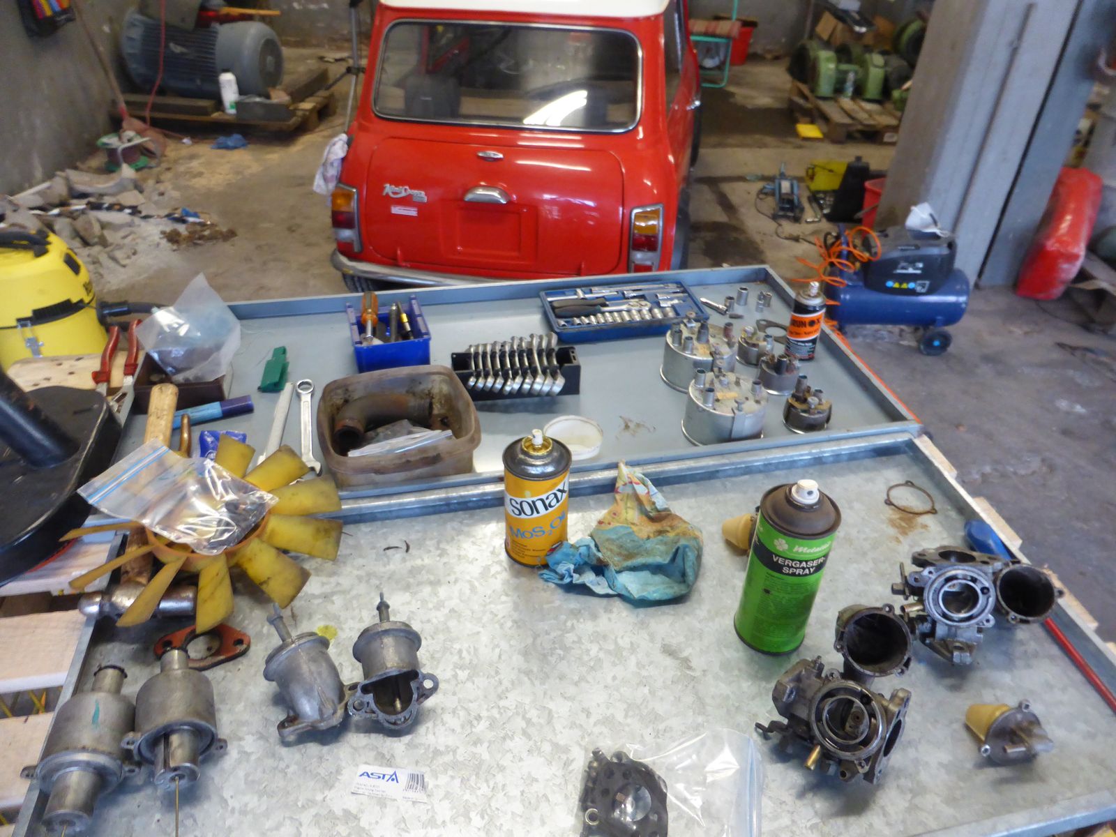

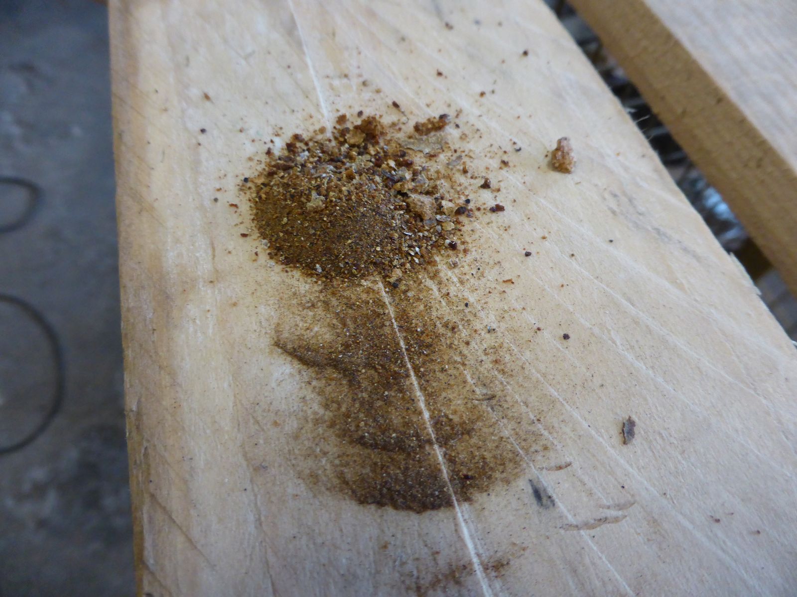

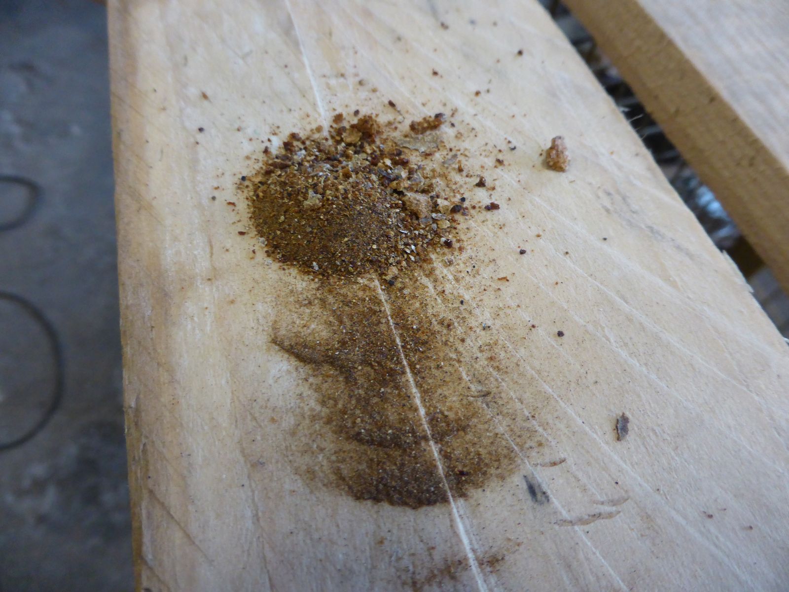

Dreck aus der Schwimmerkammer
jetzt passt auch wieder sprit rein ;-)
mal im Leerlauf laufen lassen

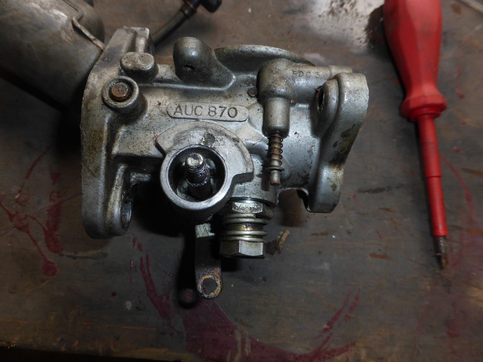

Festgestellt dass der Tachowellensensor für den Wegstreckenzähler nicht zwischen Tacho und Vergaser passt …

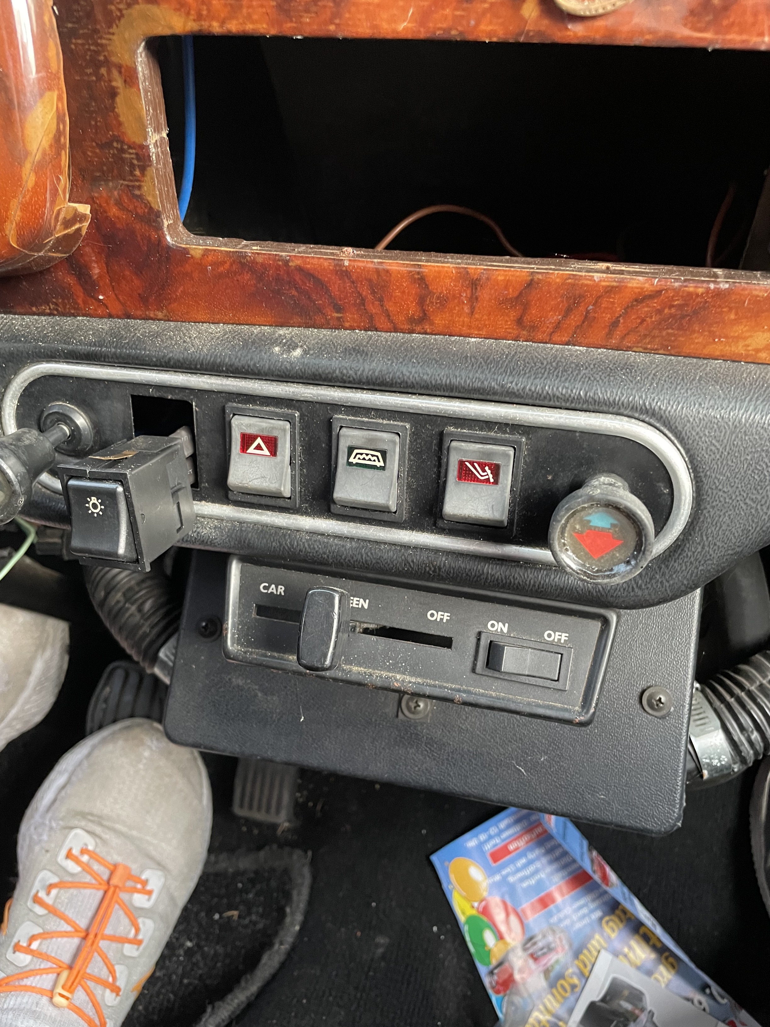

Hallo, ich habe ein mini Rover von 1990 und habe im Innenraum über der Lüftung einen Schalter Enddekt den ich net ganz verstehe (Der MIt dem "Pedal" drauf ganz rechts )
.... Warnleuchte für Bremsflüssigkeitsstand.
Leuchtet, wenn zu wenig Bremsflüssigkeit im Behälter und die Kabel zum Schwimmer nicht abgegammelt.
Drücken des Tasters prüft, ob es zumindest die Birne tut.
Perfekt danke dir
Der leuchtet theoretisch wenn zu wenig Bremsflüssigkeit im behälter ist.
Praktisch tut er das meist nicht weil die Kontakte oxidiert sind.
Den Schalter kann man nur drücken um das Kontroll Lämpchen zu testen.
