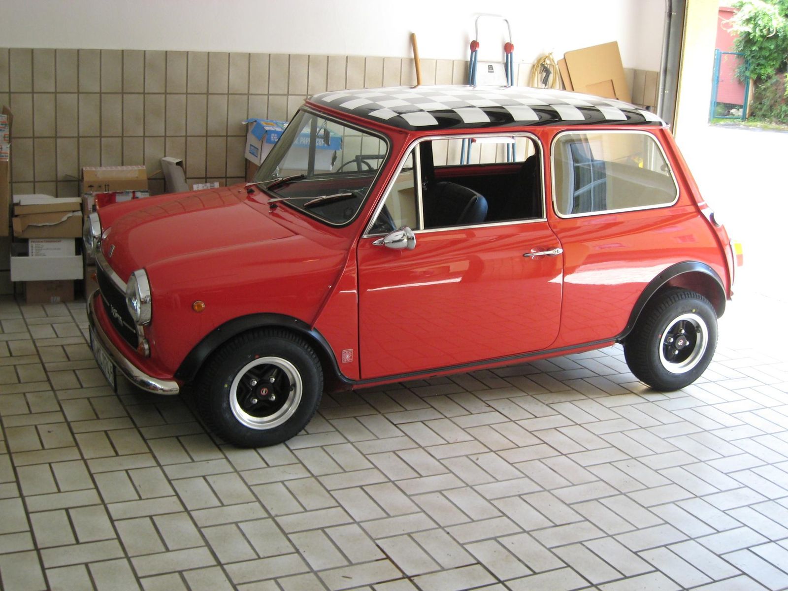

  • Hallo habe tatsächlich den inno cooper 1300 export meines Vaters geschenkt bekommen
    Kuzvorstellung:
    komme aus der Italienischen Ecke Fiat Uno Turbo, Panda 4x4 (141) Fiat 500 .....
    insta docgarage2014
    und suche folgendes:
    Felgen orginal firsat 4,5 x 10

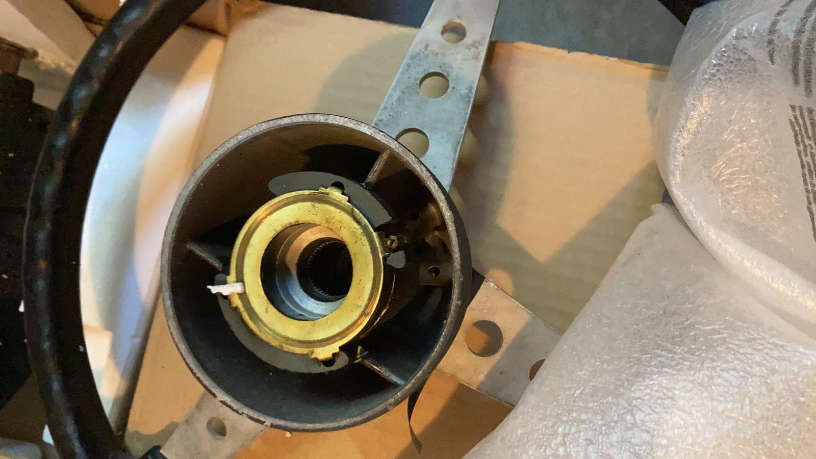

    Lenkrad hellebore mit Narbe und Hupe gerne leder kaputt
    Zünschloss
    und einen möglichst superleisen originalauspuff auch ranzig für MFK (TüV)

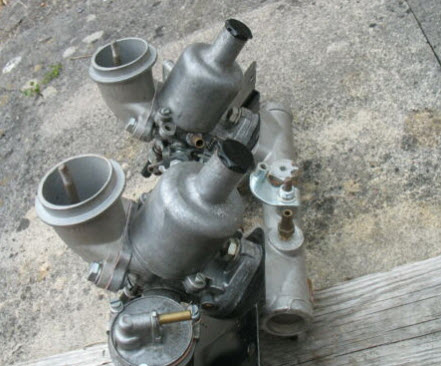

  • Die Fensterkurbeln sind wohl eher zu vernachlässigen...
    Was ist denn mit der zweifach HS4 Vergaseranlage und den K&N Filtern?
    Das ist eben nicht original :wink: .
    Natürlich kann man das so belassen und davon ausgehen, daß es keinem "Offiziellen" auffällt.
    Bitte nur als Hinweis verstehen, ist keine Kritik oder Handlungsaufforderung.
    Schönes Auto!
    Gruss Andy

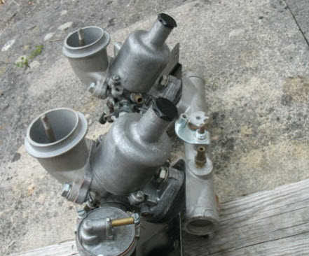

  • Nein....der 1300er Inno hatte immer eine zweifach HS2 Anlage.
    Dein eingestelltes Bild zeigt eine HS4 Einfach mit passendem Luftfilterkasten.
    Du suchst das hier:
    Gruss Andy

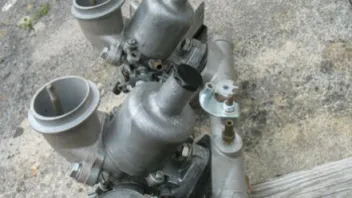

  • Frage kann das der orginal vergasser von nem 1974 cooper inno export sein und lufikasten ? Danke
    Nein, das ist ein 1-fach HS4 mit entsprechendem LuFi-Kasten...
    Was du suchst ist hier... RE: Luftfilter für HS2-Doppelvergaseranlage Inno Cooper/Cooper S
    Müsste aber noch umgebaut/angepasst werden, da du laut Foto 2-fach HS4 montiert hast und original 2-fach HS2 wären... Ist leider kein "plug´n play"...
    P.S.: Andy war mit dem 1-fach HS4 schneller :wink:

    Lekrad Hellebore mit Nabe Huppen Knopf
    Zündschloss leider ohne Schlüssel ( kann mann Zylinder wechseln?)

    Ein guter Rat wäre, das Projekt mit viel --zur Zeit 'mehr'-- Überlegung anzugehen.
    Es war von vorneherein der Verdacht, daß die 2-fach HS4 dort nicht ohne Grund montiert wurden.
    Und nun steht später etwas von bescheinigetn 90 PS.
    Die kann ein 2-fach HS2 System nicht ausreichend bedienen !
    Sollte die Nadelbestückung und -abstimmung passend zum Motor und den offenen K&N gelungen sein, dann wäre es sehr ratsam, das System als solchen unangetastet zu lassen.
    Sonst wird schnell aus einem u.U. gut laufenden Mini eine Baustelle.
    Das Auto macht einen zu gut sortierten Eindruck, als das man das wirklich wolle.
