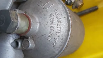

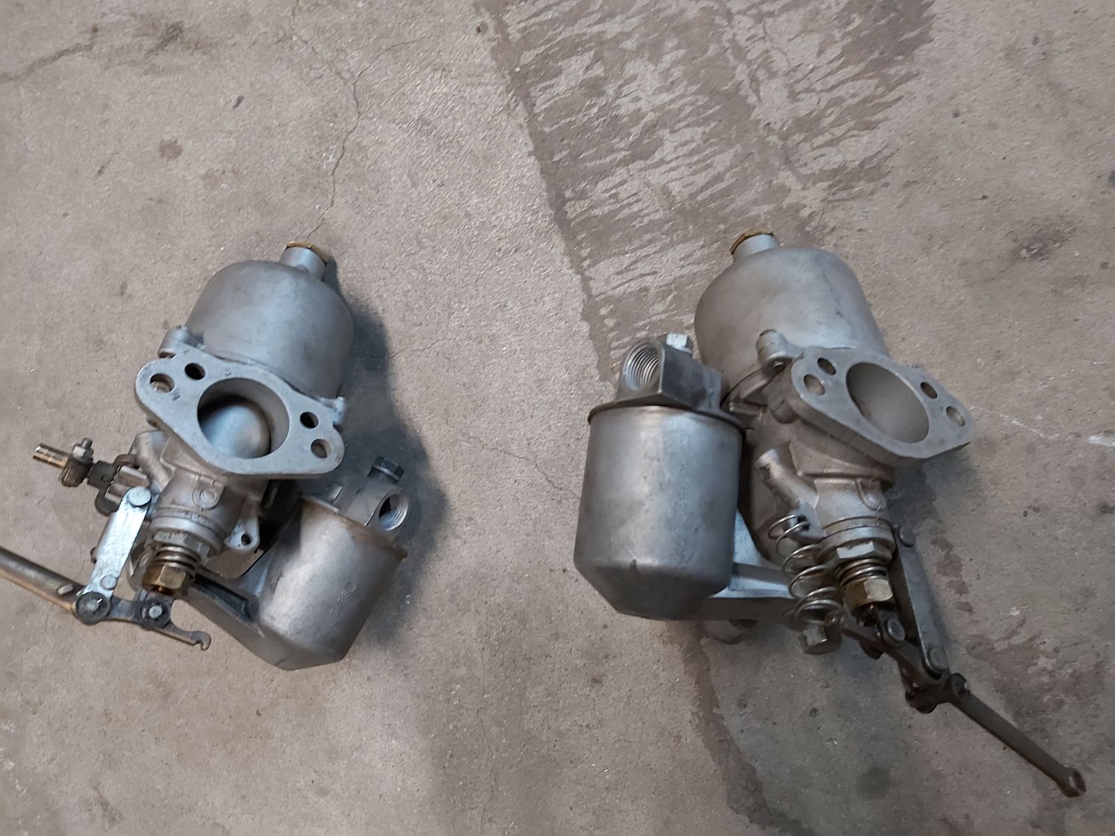

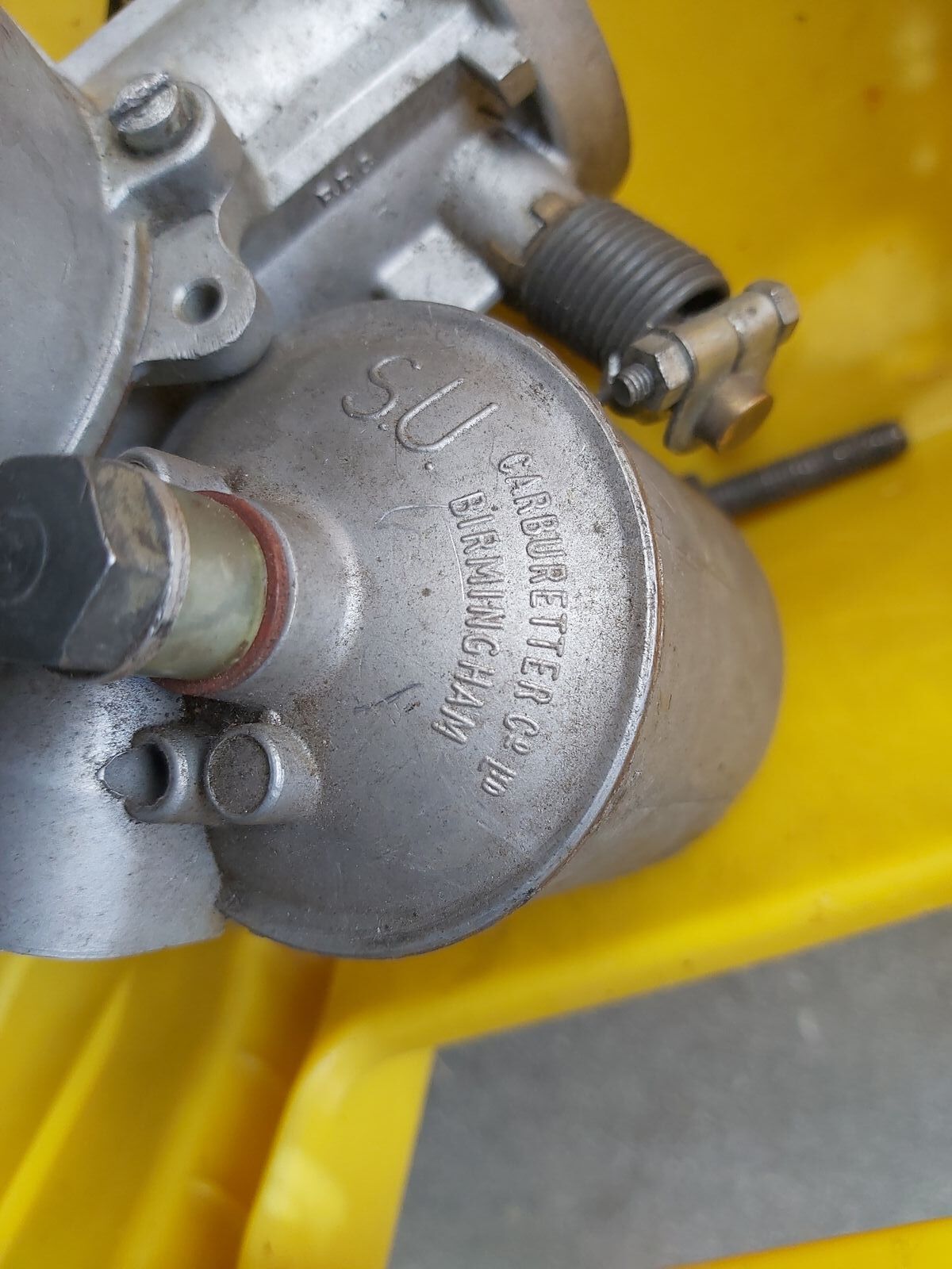

  • Diese Anlage ist eine sehr alte H2 Version, die ist älter als der erste Mini (sinngemäß).
    HS2 Zweifach Anlage wäre da passender, die gab es u.a. auf dem 1000er Cooper.
    Aber ....
    ...ist der 1000er Motor von dem 87er Mini noch original, macht die Zweifach Vergaser Variante nicht unbedingt Sinn, da im Vergleich zur Serienmäßig verbauten Einfach HS4 Anlage relativ wenig Unterschied besteht was die Leistungsausbeute angeht.
    Sehr viel größer ist der Aufwand bezüglich Einstellen und Synchronisieren...das muss man können, dazu brauchts viel Erfahrung und bissl Spezialwerkzeug.
    Gruss Andy

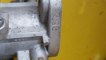

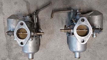

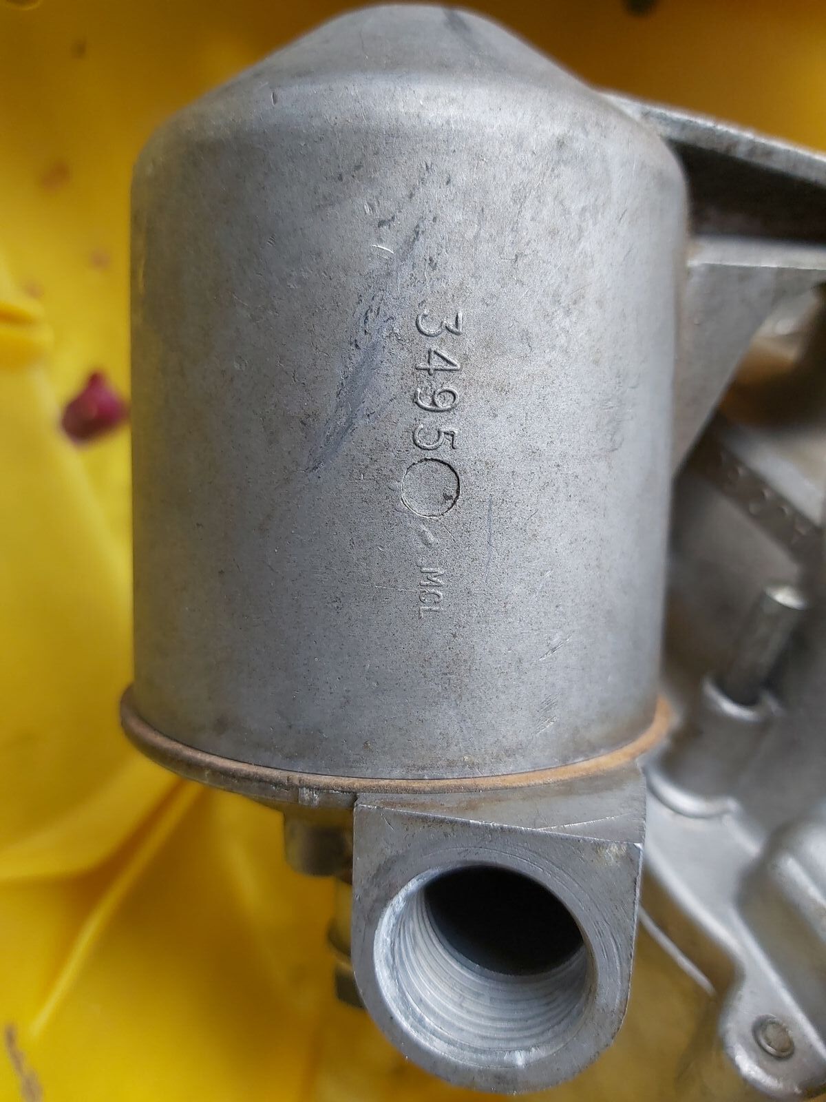

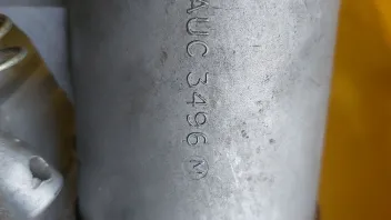

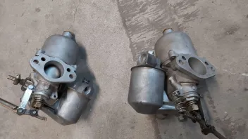

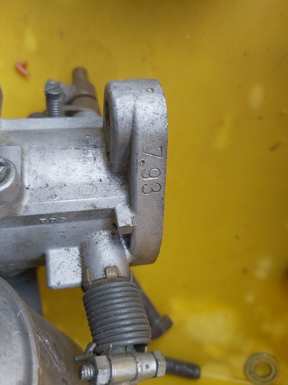

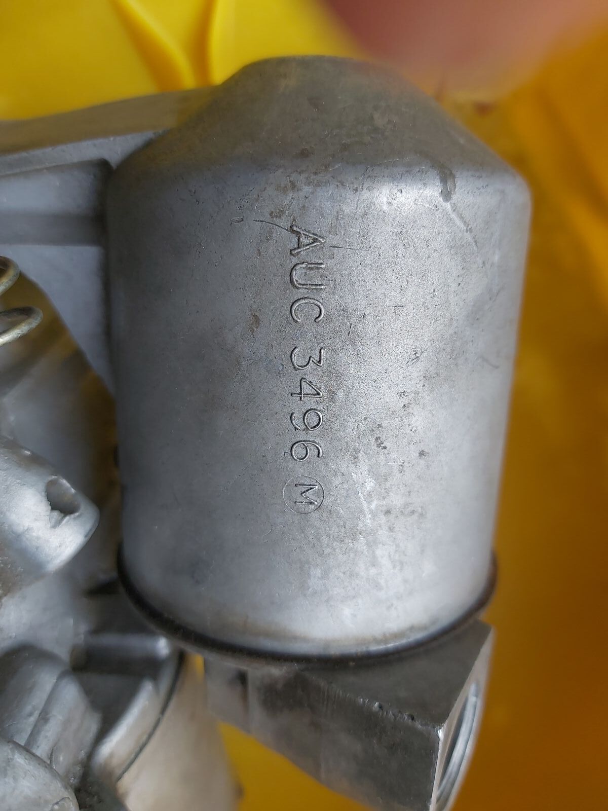

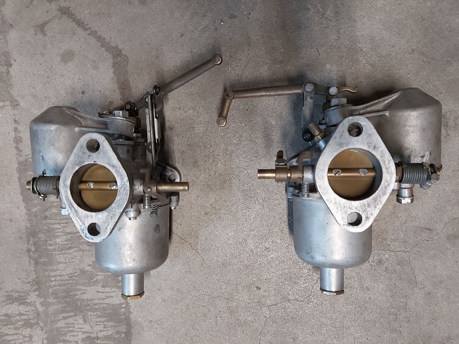

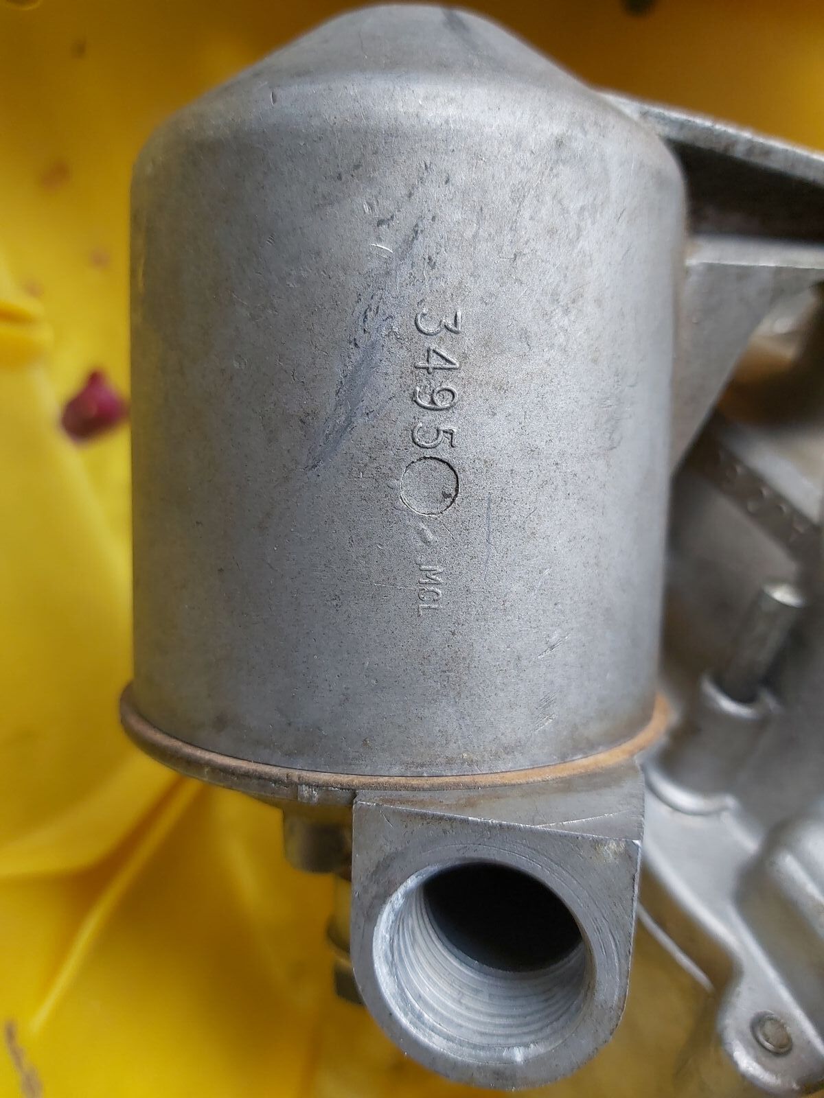

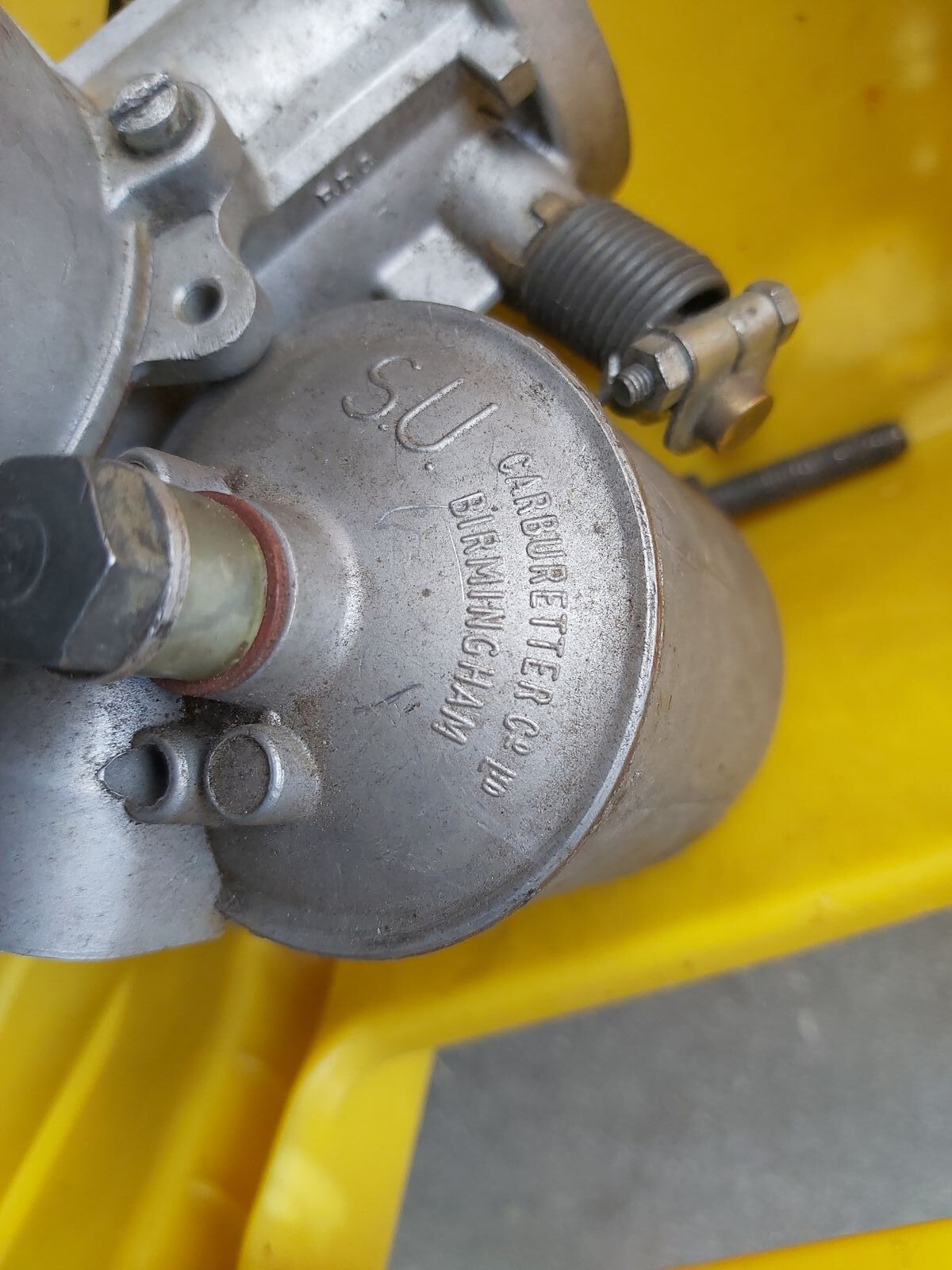

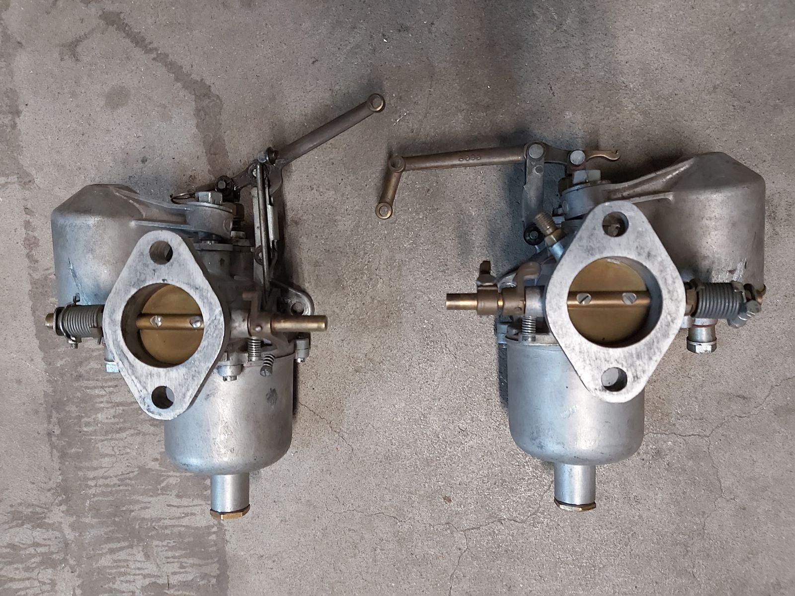

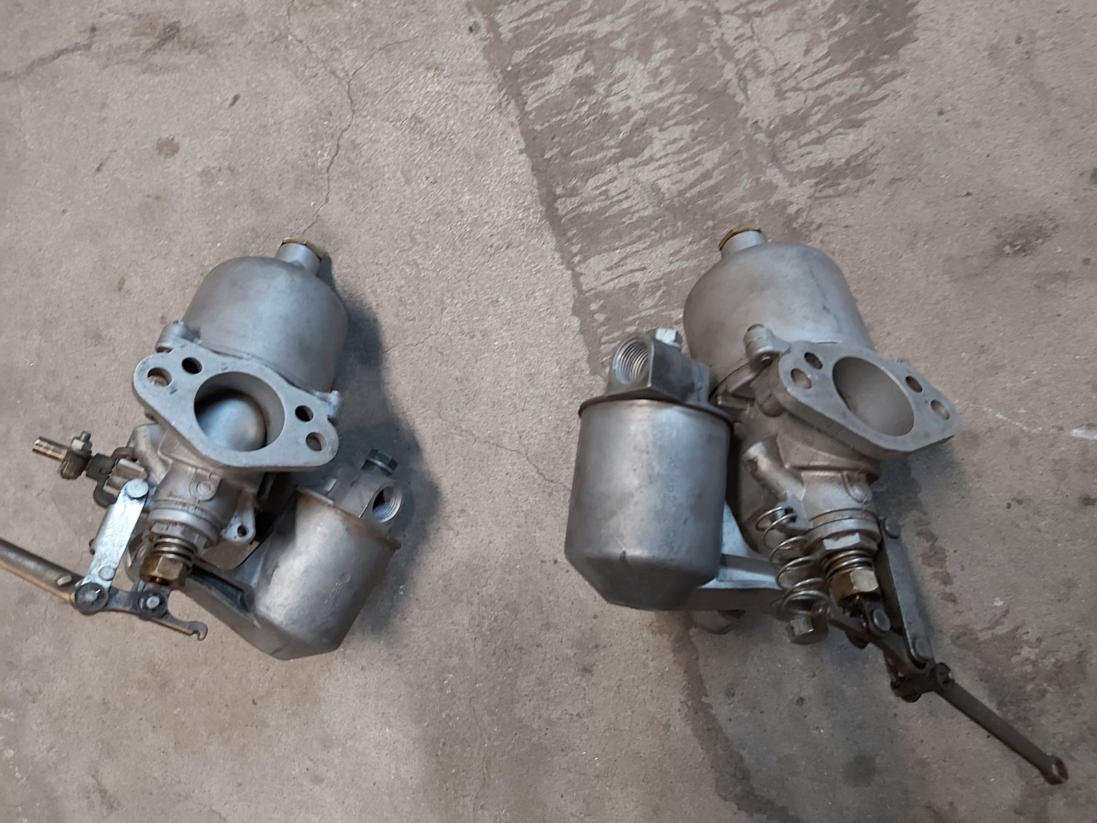

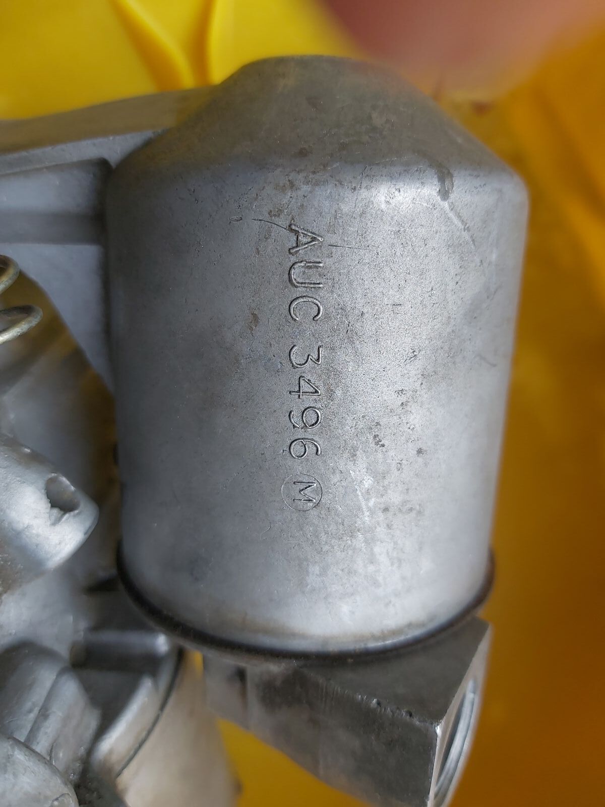

  • HS 2 zweifach Anlage passt auch auf einen 1000er Mini, no Problem. So wie es auf den Bildern aussieht sind das H2 -ohne das "S" bei HS2. Bei richtiger Abstimmung sollte das schon laufen.
  • Schwimmerkammern sind eigentlich die falschen für Minis, sollten aber funktionieren.
  • H4 ....stimmt....muss mal die Brille putzen :biggrin: , macht dann auf dem 1000er erst recht keinen Sinn.
    Gruss Andy
  • Was für einen Durchmesser haben denn die Drosselklappen ?
    - Es würde viel mehr Sinn ergeben, wenn ein Zylinderkopf 12G295 verbaut würde, mit einem originalen Vergaser.
    Grüße Holger
  • Was ist denn überhaupt Dein Problem?
    A) mit dem serienmäßigen HS4 läuft er nicht zufriedenstellend
    B) mit den montierten 2xH4 laut Fotos läuft er nicht gut?
    Falls Du die Vergaser laut Fotos noch nicht montiert hast, lass es sein. Das ist, als ob man mit einem Sattelschlepper Brühwürfel ausfahren wollte…

  • Zunächst sollte man mal klären um was für einen Motor es denn sich überhaupt handelt.
    Dazu wären Bilder vom Motor von oben, von vorne und auch von hinten gut. Dazu eventuell auch die Motornummer.
    Das alles sagt dann aber noch nichts über das, was in dem Motor verbaut ist. Und hier liegt vielleicht der Grund, warum jemand zweifach H4 verbaut hat.
    Zweifach H4 ist grundsätzlich eher was für gut gemachte 1300cc Motoren und aufwärts. Die Vergaser stammen nicht vom Mini, sondern eher von einem sogenannten "Inline" Motor (längs zur Fahrtrichtung eingebaut) da die Schwimmerkammer im 20° Winkel stehen. Beim Mini benötigt man 30° Winkel für die Schwimmerkammern, da es zur Ansaugbrücke passen muss und diese beim Mini steiler stehen.
