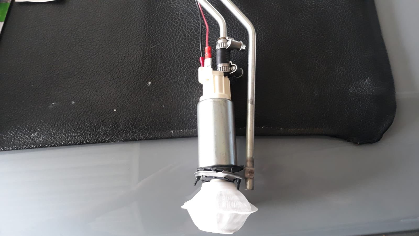

    Macht der Filter keinen deutlichen Unterschied, bzw. behebt den Fehler komplett, wechsele auch noch die Pumpe... Oder mach, wie von genpop erwähnt, einen "Vordrucktest" indem du mit einem T-Stück ein Manometer in die Förderleitung klemmst und den Druck beobachtest, wenn der Fehler auftritt...
    Wobei Manometer, Leitungen und Aufwand vermutlich höher sind, als eine Pumpe vom Fiat Punto einzubauen... Die gibt´s für kleines Geld in der Bucht...
  • Wobei Manometer, Leitungen und Aufwand vermutlich höher sind, als eine Pumpe vom Fiat Punto einzubauen... Die gibt´s für kleines Geld in der Bucht...

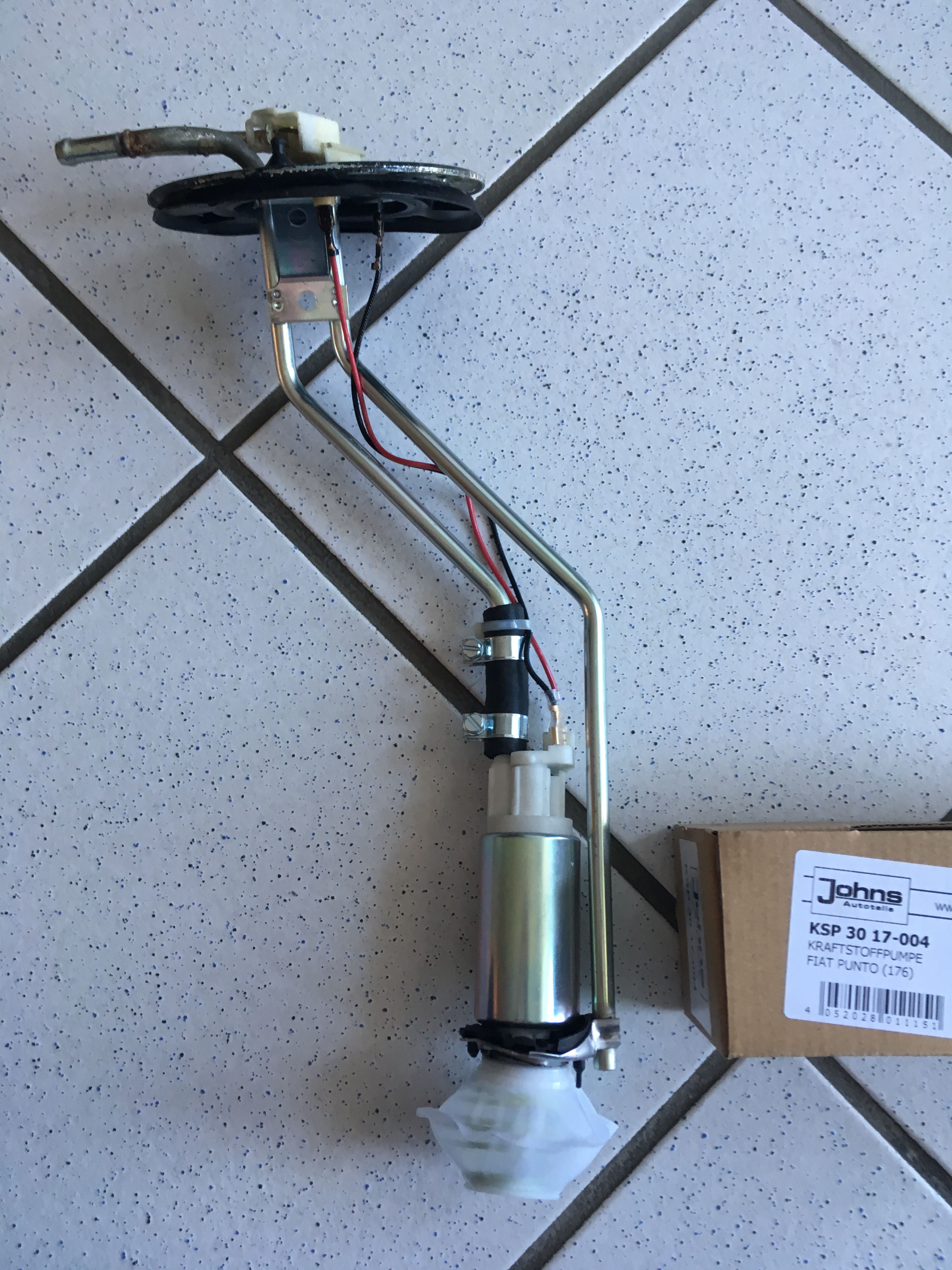

    Erst einmal super viele lieben Dank für die ganzen Infos. Die Pumpe von welchem Fiat Punto passt denn genau? Denn die vom Mini kostet mal eben mindestens 180€.
  • Erst einmal super viele lieben Dank für die ganzen Infos. Die Pumpe von welchem Fiat Punto passt denn genau? Denn die vom Mini kostet mal eben mindestens 180€.
    Hast du mal auf den Link geklickt? Auf der zweiten Seite, einer der letzten Beiträge. Dort ist sie abgebildet... Hier noch mal... SPI geht in voller Fahrt aus
    Dort wurde z.B. diese... https://www.ebay.de/itm/3136739029…7Cclp%3A2334524 ...verwendet :wink:
    Die würde z.B. genauso auch beim MPi funktionieren.

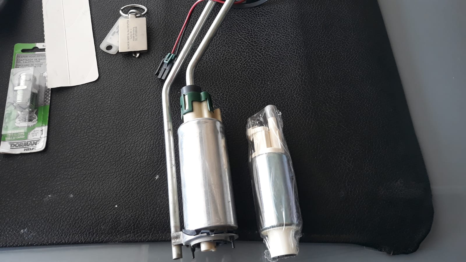

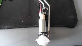

  • Kurzes Update, die Pumpe die mir oben empfohlen wurde, passt NICHT :(
    Wir versuchen nun die Pumpe dennoch einzubauen bzw. anzupassen, schade. Wer günstig kauft, kauft zweimal, trifft hier leider zu. Werde, sollte es nicht passen, nochmal eine Pumpe (original Pumpe) bestellen.

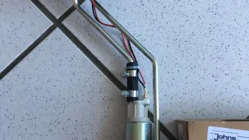

    Die Pumpe passt auch nicht "plug´n play"... Hast du dir den oben verlinkten Beitrag nicht angeschaut?
    Da muss schon etwas "gebastelt" werden...

    Vorteil ist halt, dass die Pumpe viel günstiger als original ist und perfekt funktioniert... :wink:
