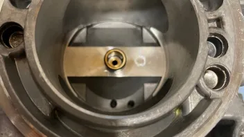

  • Wie ist denn der Unterstand der Düse zur Brücke im Vergaser?
    Also Glocke und Kolben demontiert, dann von oben auf die Düse mit der Tiefenlehre gemessen, dabei den Meßschieber auf der quer zur Strömungsrichtung verlaufenden Alubrücke ansetzen.
    Sollten so ca. 1,5 - 1,8mm Unterstand sein...

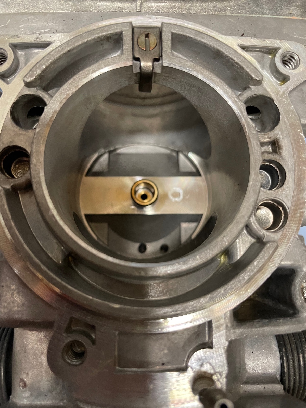

  • Die Düse hatten wir erst auf gleiches Niveau gebracht und dann 3 1/2 Umdrehungen reingedreht, also Richtung fett. Dann im Lauf etwas in Richtung fett/mager gespielt.
    Bin allerdings etwas irritiert, da es in Videos und auf Bildern für mich so aussieht, als sei das Venturi ebenfalls bündig mit dem Gehäuse des Vergasers ist. Bei uns steht es über (ca. 0,5mm, muss ich nochmal messen). Ist das bei dem HIF 44 so richtig?

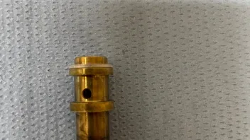

  • Wir Turi erwähnt hat, das muss bündig sein. Die Hülse für die Düse dürfte ein paar Zehntel Unterstand haben, aber nicht heraus schauen.
    Gruss Andy

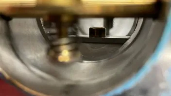

  • Mist, denke das war falsch herum eingebaut :madgo:
    Gedreht ist es aber ein Unterstand von knapp 2,7mm (noch nicht angezogen) 2,5 bleiben es aber wahrscheinlich.
    Ist das i.O.?
    Wären ja froh, wenn das der Fehler war :smile:
    War definitiv falsch herum eingebaut...
    Siehe hier...

    Der Unterstand ist beim HIF normal :thumbs_up:
    Gerade mal bei einem HIF44 in der Garage geschaut :wink:
    Die 10tel Unterstand stimmen für einen HS-Vergaser :wink:

  • Ich glaube wir müssen den Titel ändern: er fliegt förmlich an! :biggrin: :biggrin:
    Das Röhrchen/Venturi richtig herum eingebaut, eben den vergaser wieder eingebaut und siehe da: springt an, nimmt Gas an, macht also was er soll!
