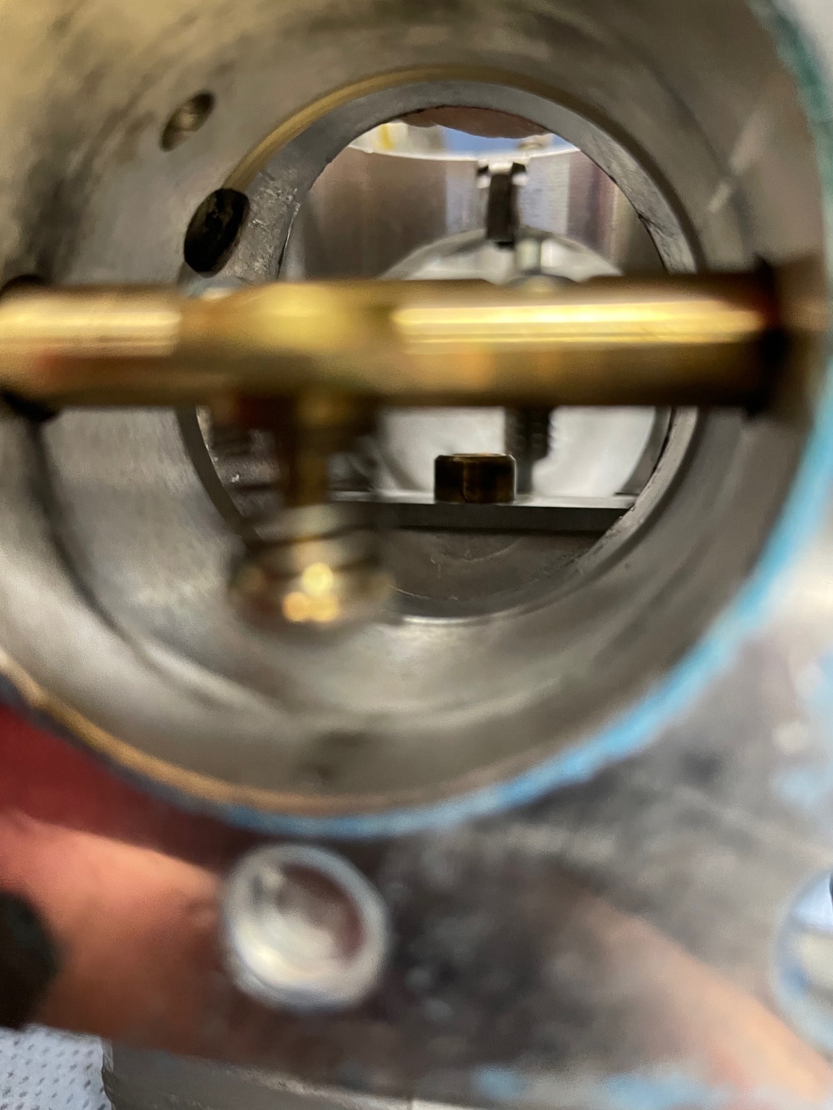

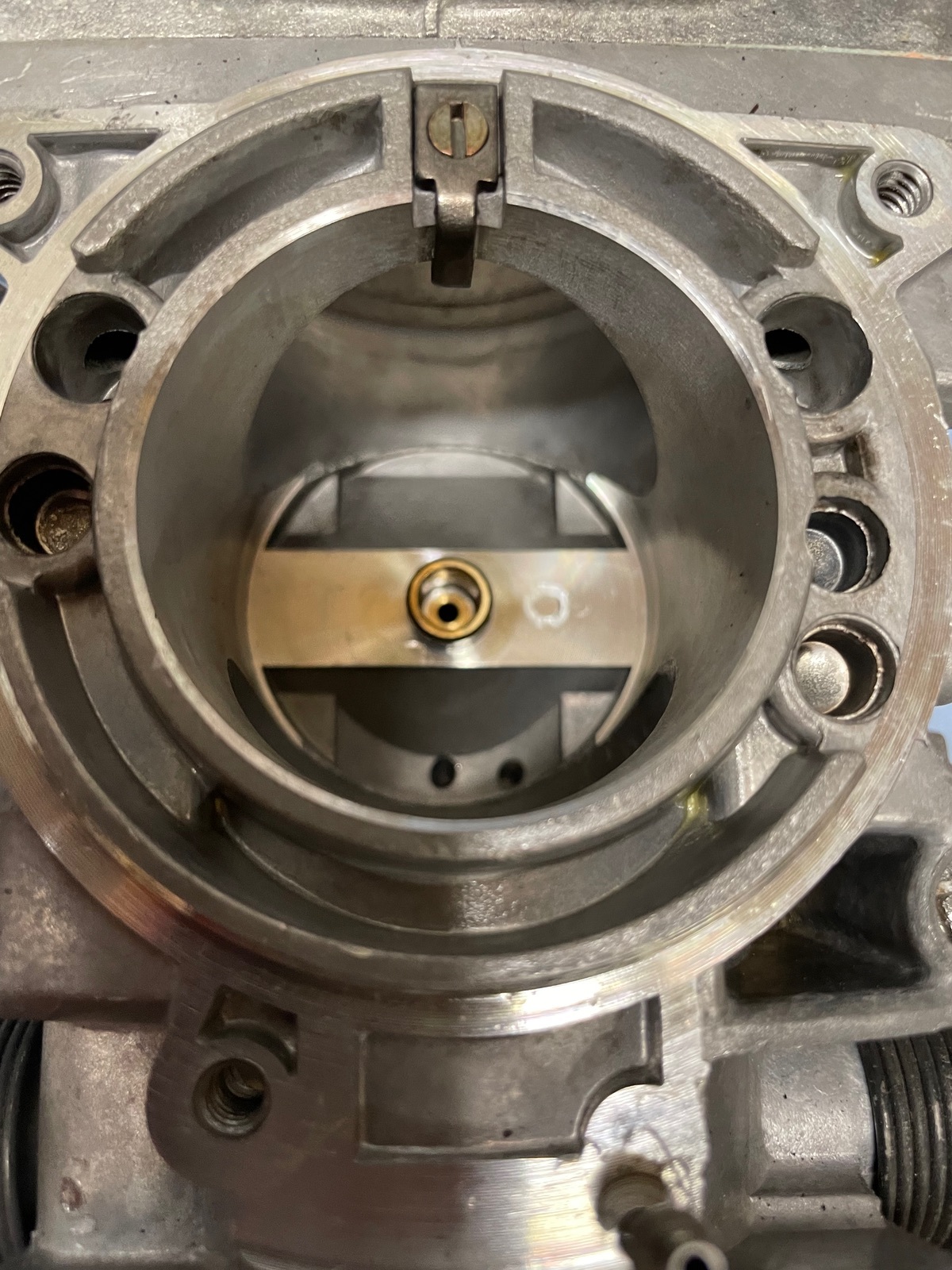

    Eigentlich sind wir beim Zusammenbau an dem Punkt an dem man es auch mal Brummen lässt…., aber nix, die Kiste springt einfach nicht an.
    Wir haben Sprit, Vergaser ist gereinigt und mit Überholsatz versehen, Funke auf allen Zylinder und gleichmäßige Kompression.
    Zündfolge sollte stimmen, (1 4 3 2, gegen Uhrzeiger). Zündung steht sicherlich nicht zu 100%, aber es gibt auch keine Fehlzündung etc…..

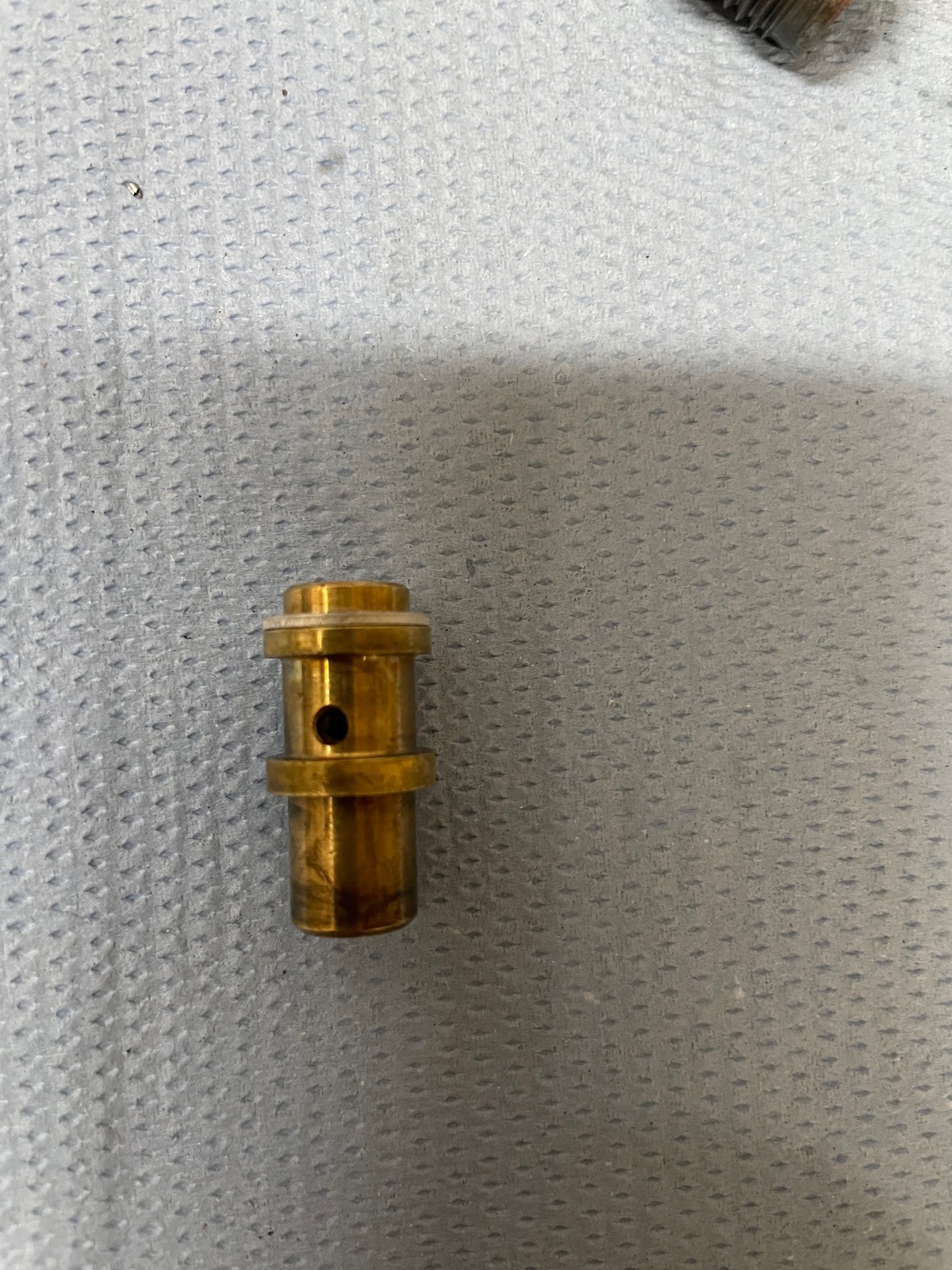

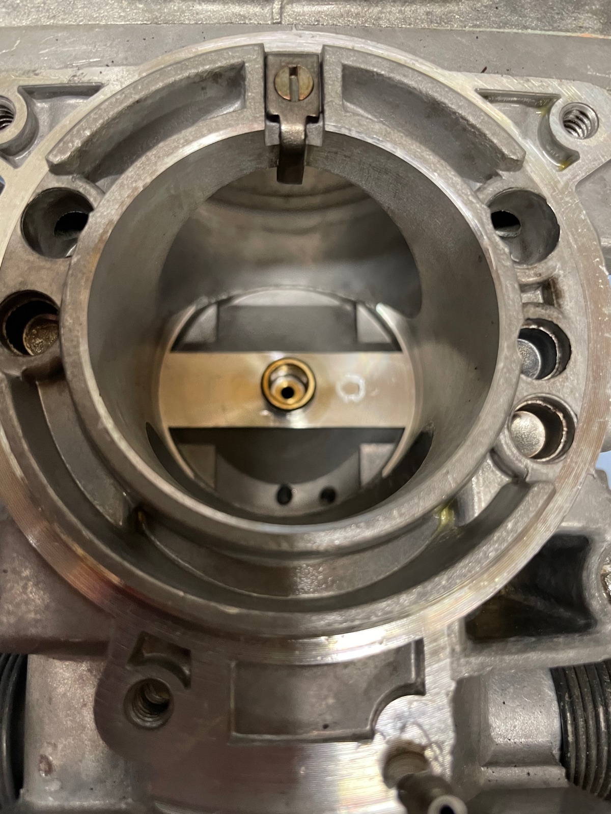

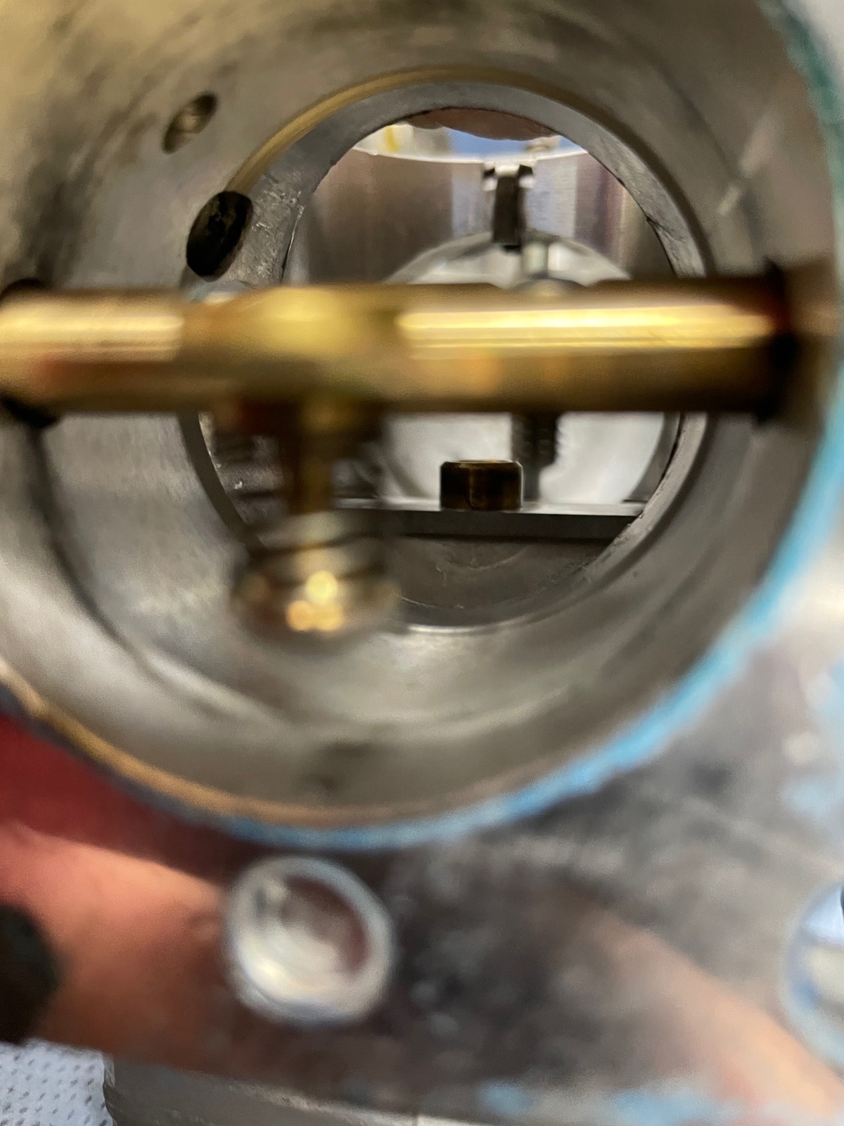

    Macht den Eindruck, dass kein Sprit angesaugt wird, aber warum? Versager hatten wir eben schon wieder runter, da sieht alles ok aus (bin allerdings sonst eher mit Weber und Dellorto unterwegs, daher möchte ich Fehler am SU nicht ausschließen).

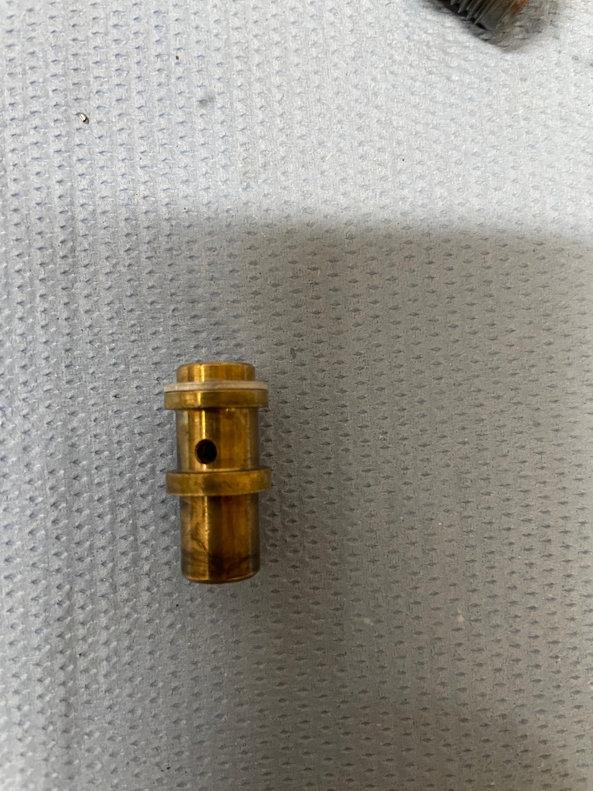

    Dieses „Anti Klingel Ventil“ war auch gängig (muss das eigentlich beim Betrieb elektrischen Durchgang haben, oder nicht?)

  • Das Anti Overrun Valve muss bei Zündung "an " stromversorgt sein, damit es schließt.
    Um es als Fehlerquelle auszuschließen, kann man das Sieb abnehmen und die Öffnung luftdicht verschließen mit einem Klebeband.

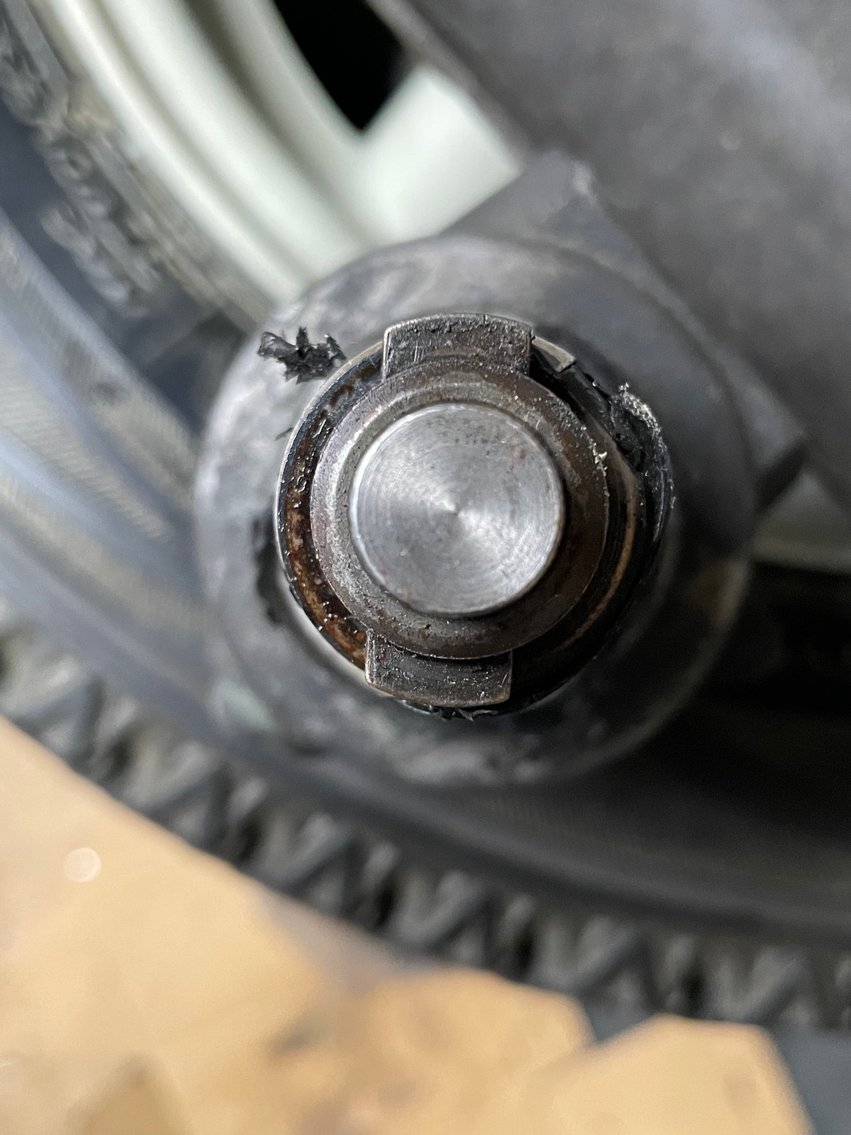

  • Mmhh, das s die Welle in mehreren Positionen passt , kann ich nicht bestätigen. Der Antrieb ist ja extra außermittig…
    Evtl. bei älteren Modellen!?

  • Ne, der Verteiler elektronisch ist nicht mehr mit Verzahnung :smile:
    Mach morgen mal ein Foto vom SPI Verteiler, der hat den gleichen Antrieb.
    Wie Lomo schon geschrieben hat, ist nicht der Antrieb am Verteiler gemeint, sondern die Verzahnung der Antriebswelle für den Verteiler...
    Durch die 10 schrägverzahnten Zähne kann sie in 10 Positionen á 36° und natürlich auch in 180° verdreht in die Verzahnung der Nockenwelle eingesetzt werden.
    In dieser Antriebswelle ist die Nut für den Verteiler außermittig gefräst, so dass der Verteiler nur in einer Position rein passt...
    Ist die Antriebswelle korrekt eingesetzt, zeigt der Verteilerfinger bei Zünd-OT Zylinder #1 etwa in 1-2 Uhr Position...
