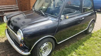

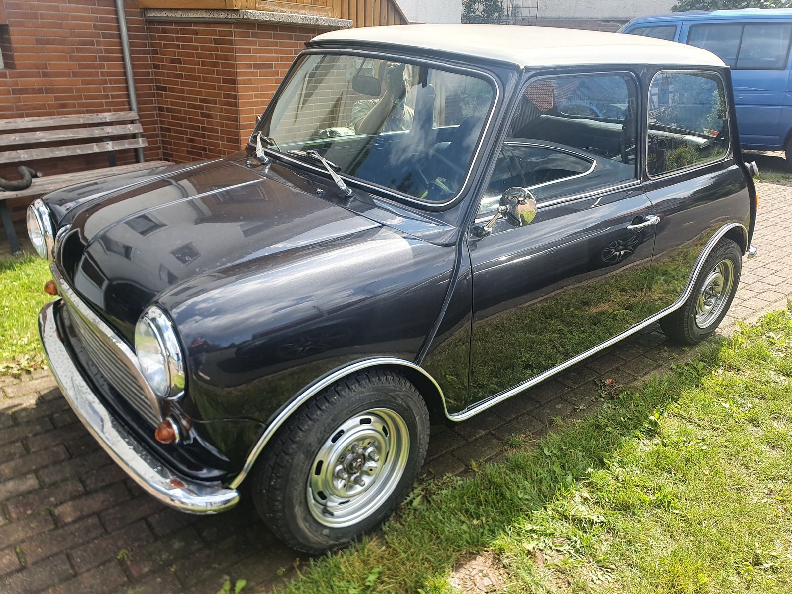

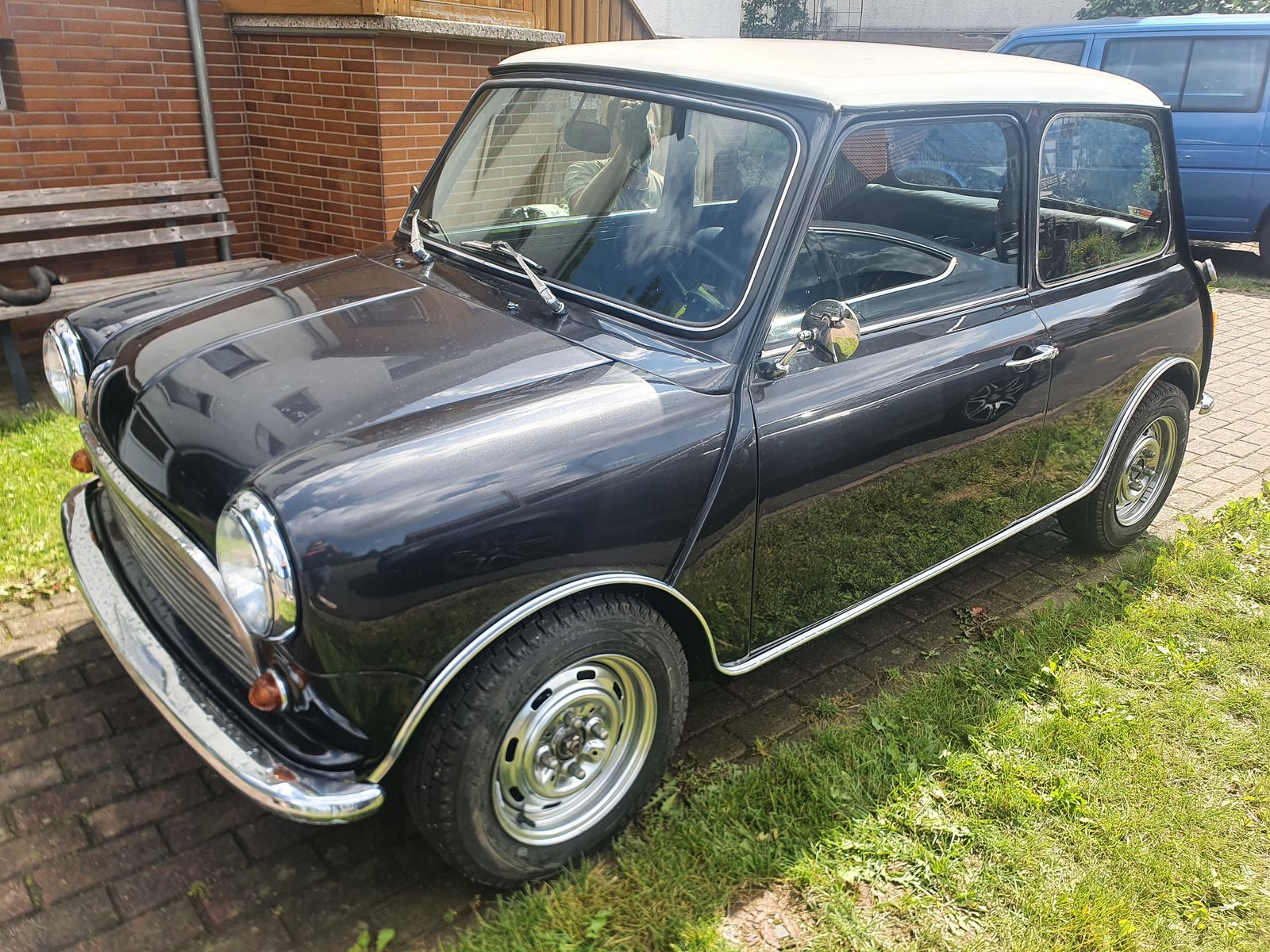

    in ein zwei Tagen kann ich dir sogar Fotos dazu schicken, ohne Verbreiterungen, MAxxis auf 12 Zoll stahl....steht aber grad noch beim Reifenhändler und wartet auf die Reifen
    Beachten solltest du aber das du entprechende Radmuttern für die Felgen mit einplanen solltest, egal um welche Felgen es sich handelt. Aber auch die sollten sich gebraucht finden lassen, oder werden vom Felgenverkäufer mitgegeben
  • 12 Zoll Felge mit 145er Winterschluppe... Gibt auch die passende Band zur Felge! :redface:
    12 Zoll Minilite ist aber hübsch anzusehen wenn er den im Winter laufen soll/muss. :wink:

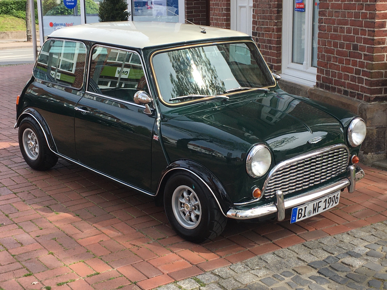

    Hey Robert, vielen Dank für das Foto. Stahlfelge sieht doch super aus. Habe ich als Standardreifen in 10". Das sollte in 12" auch mit Winterschlappen gut gehen :smile:
