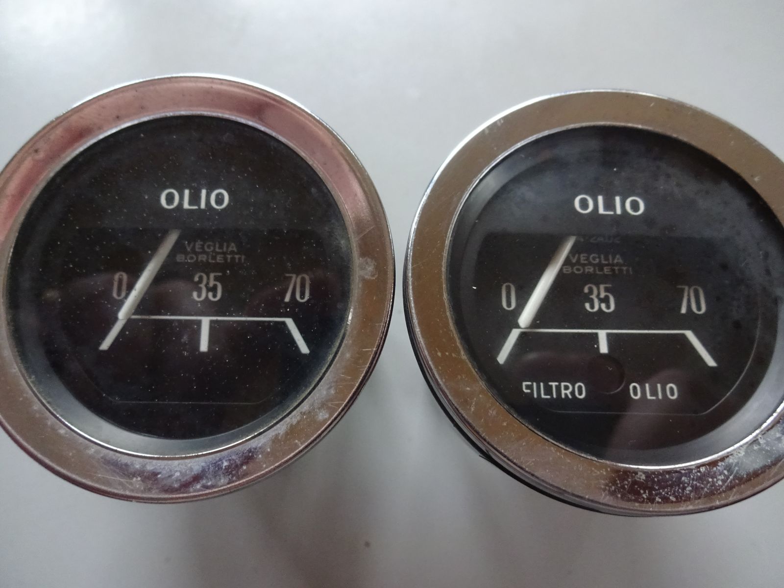

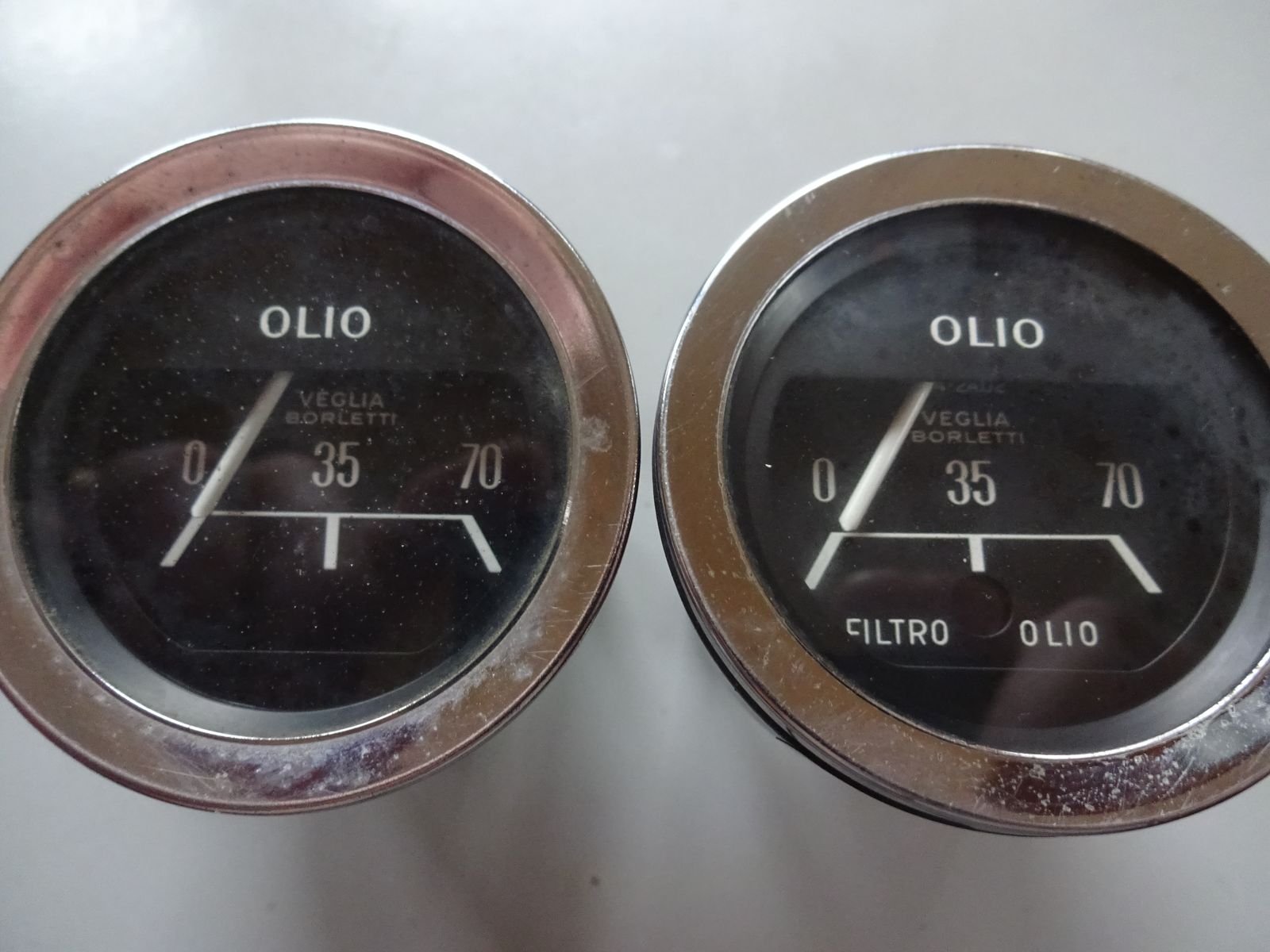

  • ich moechgte mein Oeldruck Instrumewnt austauschen fuer 1001 Export Boreltti instrument
    nun habe ich eins auf dem rechten foto aber es sagt Filtro Olio ( Oilfilter?) und aussdem in der mitte ein Warnlicht
    das linke foto ist das alte. Kommt dies vielleicht mit filtro Olio aus einem 13oo Inno ( brett?)
    peter
  • Hi Peter,
    aus einem Inno (A-Series) kenne ich das nicht.
    Filtro Olio ist der Oilfilter und das Warnlicht ist eine "Filter clogged" Indication, die über einen DPS "Differential Pressure Switch" geschaltet wird.
    Wenn ich mich nicht irre, gab es so etwas bei Alfa Romeo und/oder Lancia...
    Auch der A-Series Filter Head hat ein Bypass-Valve, aber keine Indication dafür...

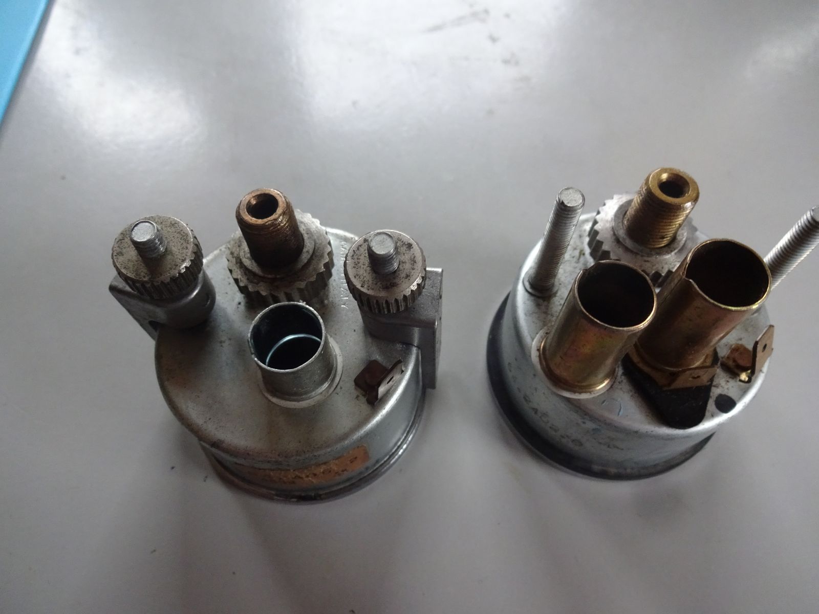

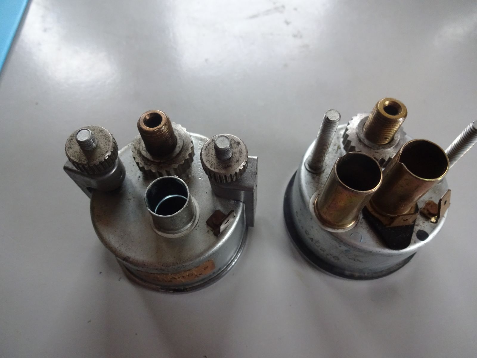

    hier ist foto von der Rueckseite rechts( Filtro olio) links das normale
    Ich koennte es ja einbauen und nicht das Oelfilter usw anschliessen
    peter
  • Danke Diddi,
    ja ich denke auch es kommt vom Alfa oder so.
    peter
    Klar :thumbs_up:
    Funktioniert auch ohne angeschlossene "Filtro Olio" Warnleuchte :wink:
