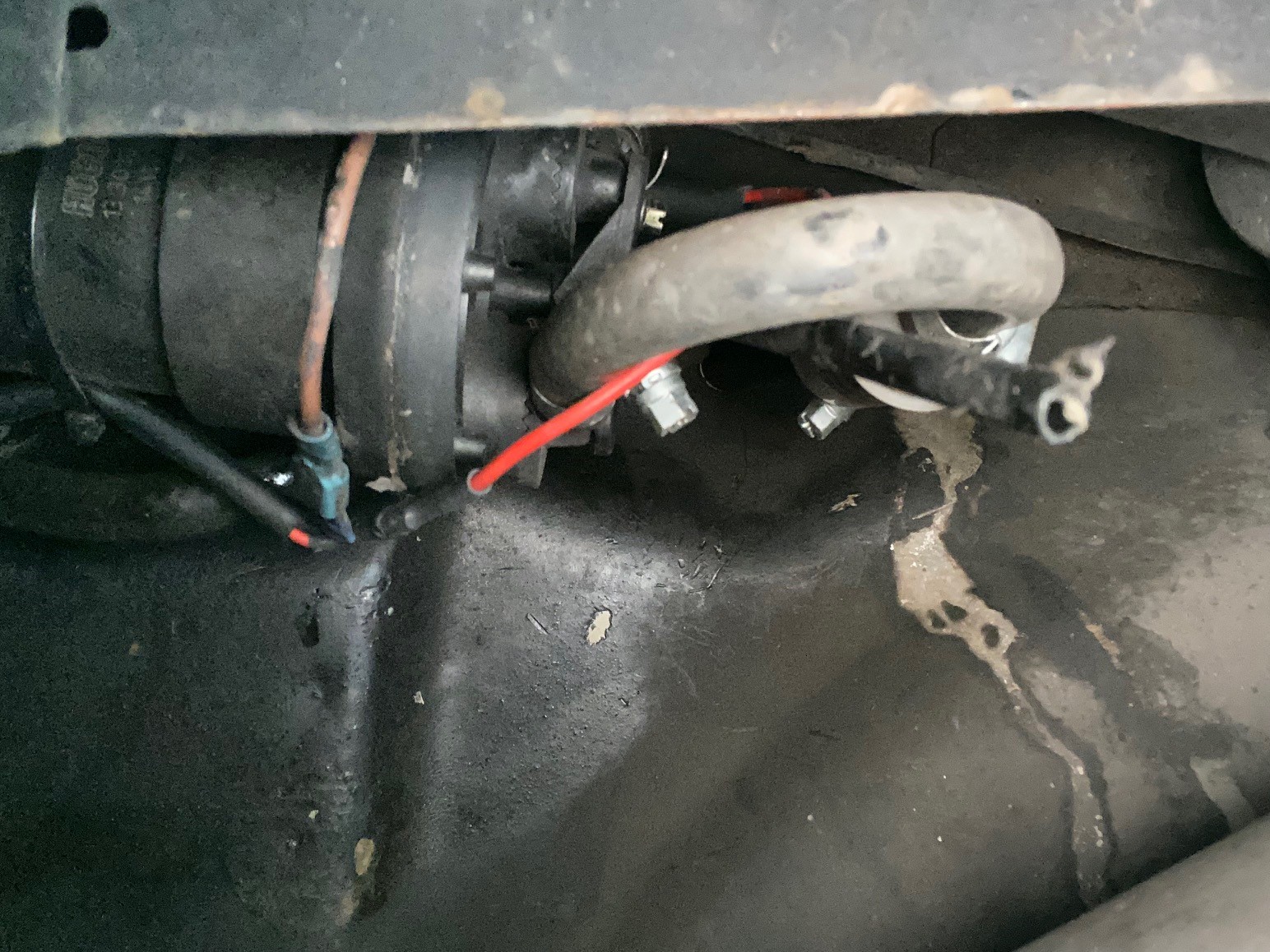

  • Welche Pumpe ist verbaut?
    Wenn es eine SU Pumpe ist, dann klopfe mit einem Holzstab kräftig mehrmals dagegen...läuft/klackert sie dann wieder?
    Gruss Andy

    Laut Userprofil ist es ein 84er Mini 25 ....... der hatte den 1000er A+ Motor mit 41PS wenn ich nicht völlig neben der Spur bin ...und damit die mechanische Pumpe hinten am Motor und nix elektrisches .....
    Wenn da jetzt eine elektrische SU im Hinterachsrahmen pocht, wurde die irgendwann nachgerüstet und ich erwarte da keine Sicherheits-Abschaltung.

    --Pumpt sie erst gar nicht 30 Sekunden sondern geht vorher aus, fehlt ihr entweder die Spannung oder die Masse. Beides leicht vor Ort zu prüfen.
    --In diesem Zuge kann auch gleich Madblacks Klopfprobe angewandt werden.
    --In Bezug auf eine eventuell fehlende Spannung kann der Fehler bei einer laienhaften Nachverdrahtung liegen beim Umrüsten auf elektr. Pumpe.

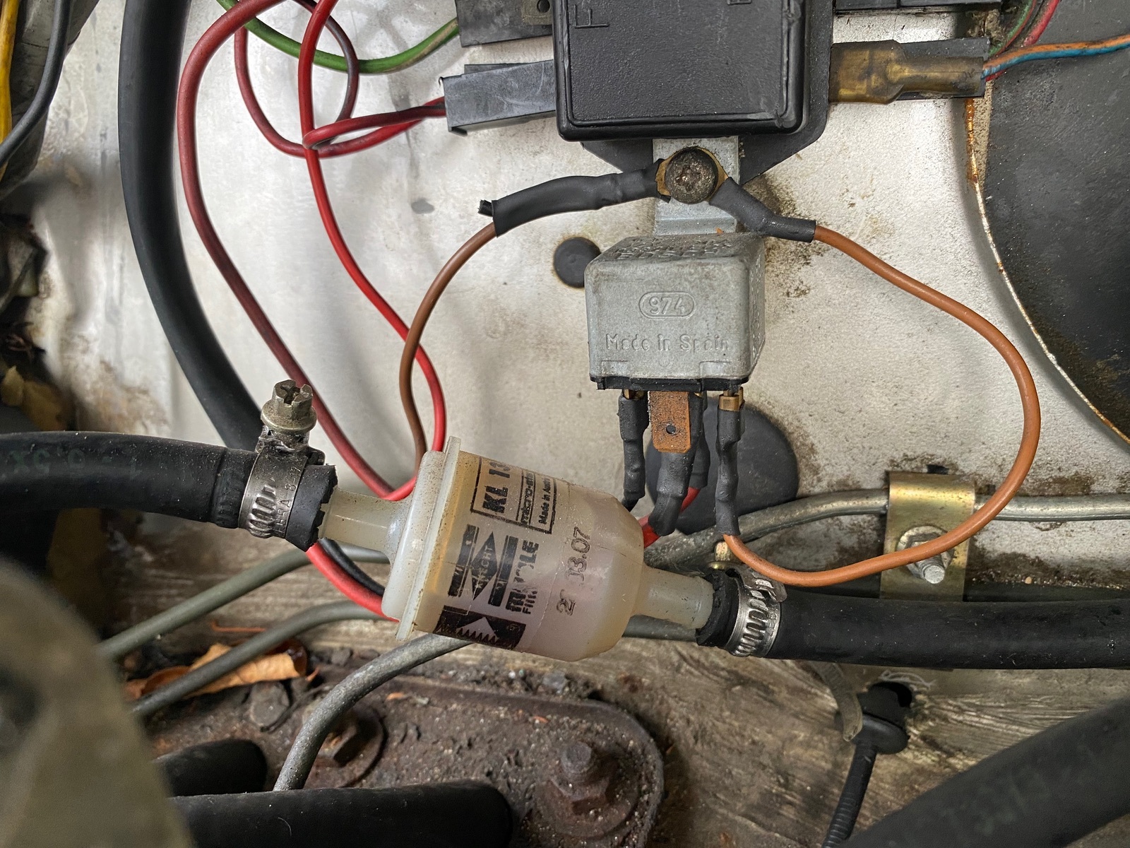

    darum ging es mir. Hilft also doch. Ist einfach nur an Plus angeklemmt, lässt sich aus leicht mir erwähnten Zündung an und Flasche an Schlauch prüfen. Ist eine Relaisschaltung montiert, geht das nicht ;) da muss dann ein Kabel am Schalter abgezogen werden
  • darum ging es mir. Hilft also doch. Ist einfach nur an Plus angeklemmt, lässt sich aus leicht mir erwähnten Zündung an und Flasche an Schlauch prüfen. Ist eine Relaisschaltung montiert, geht das nicht ;) da muss dann ein Kabel am Schalter abgezogen werden
    Guten Morgen, wie finde ich denn heraus ob eine Relaisschaltung verbaut ist? wo befindet sich das Relais normalerweise? Danke & Grüße
  • Um das zuverlässig herauszufinden und alle Eventualitäten ausblenden zu können, hilft eigentlich nur, dem Kabel zu folgen.
    Du kannst aber auch testweise, um einfach Mal die Pumpe zu testen, diese extern ansteuern. Original Kabel abziehen, 12V dran hängen und mal schauen, ob und wie gepumpt wird.
