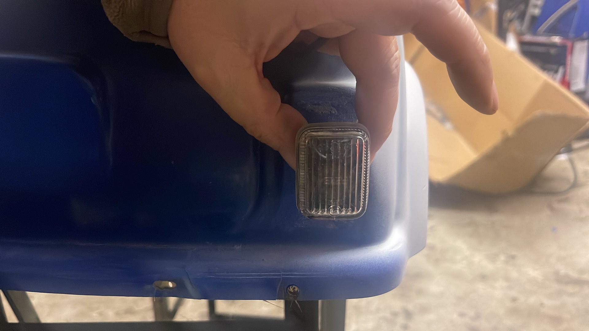

  • Man findet die auch Orginal 🤣 werden dann eben 500-1000€ kosten 😱
    Wenn ich ein Orginal gefunden hätte das ordentlich aussieht hätte ich das gekauft 🤣

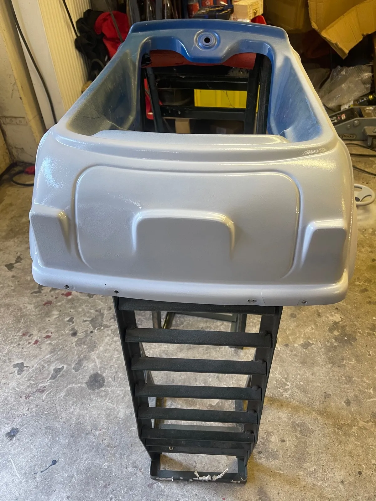

  • Jap damit die Schleifspuren vom Aufkleber weg machen glatt sind 👍
    Dann lackiere ich das ganze weiß 👍 Klebe dann die Streifen ab und dann kommt das rot drauf und der Klarlack 👍

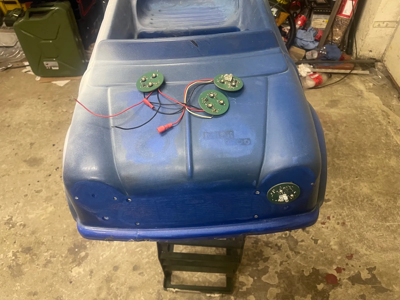

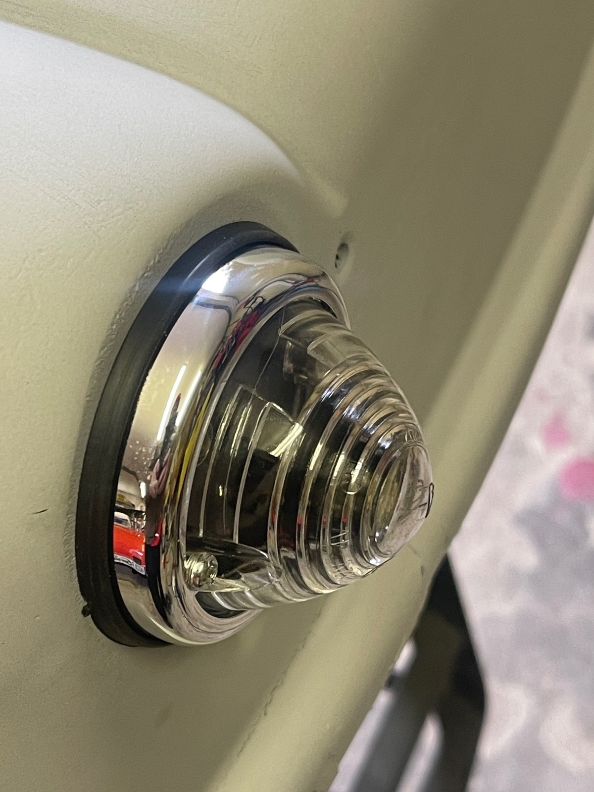

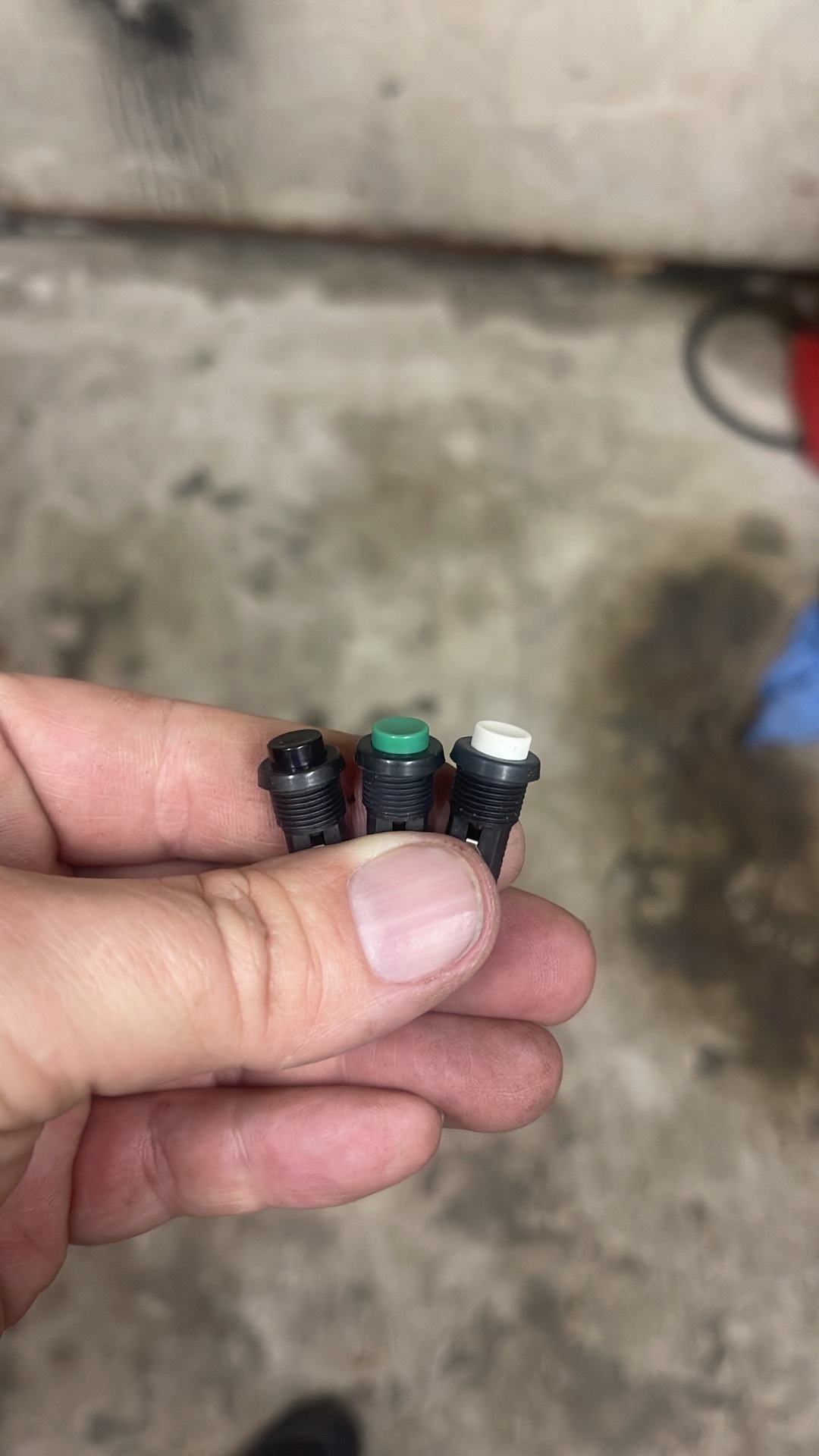

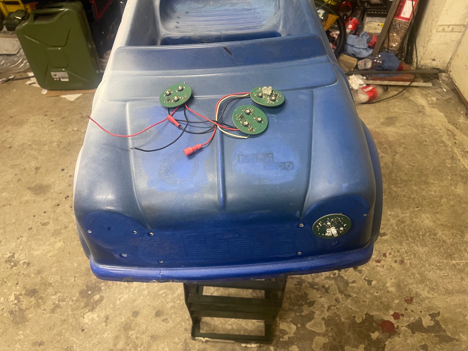

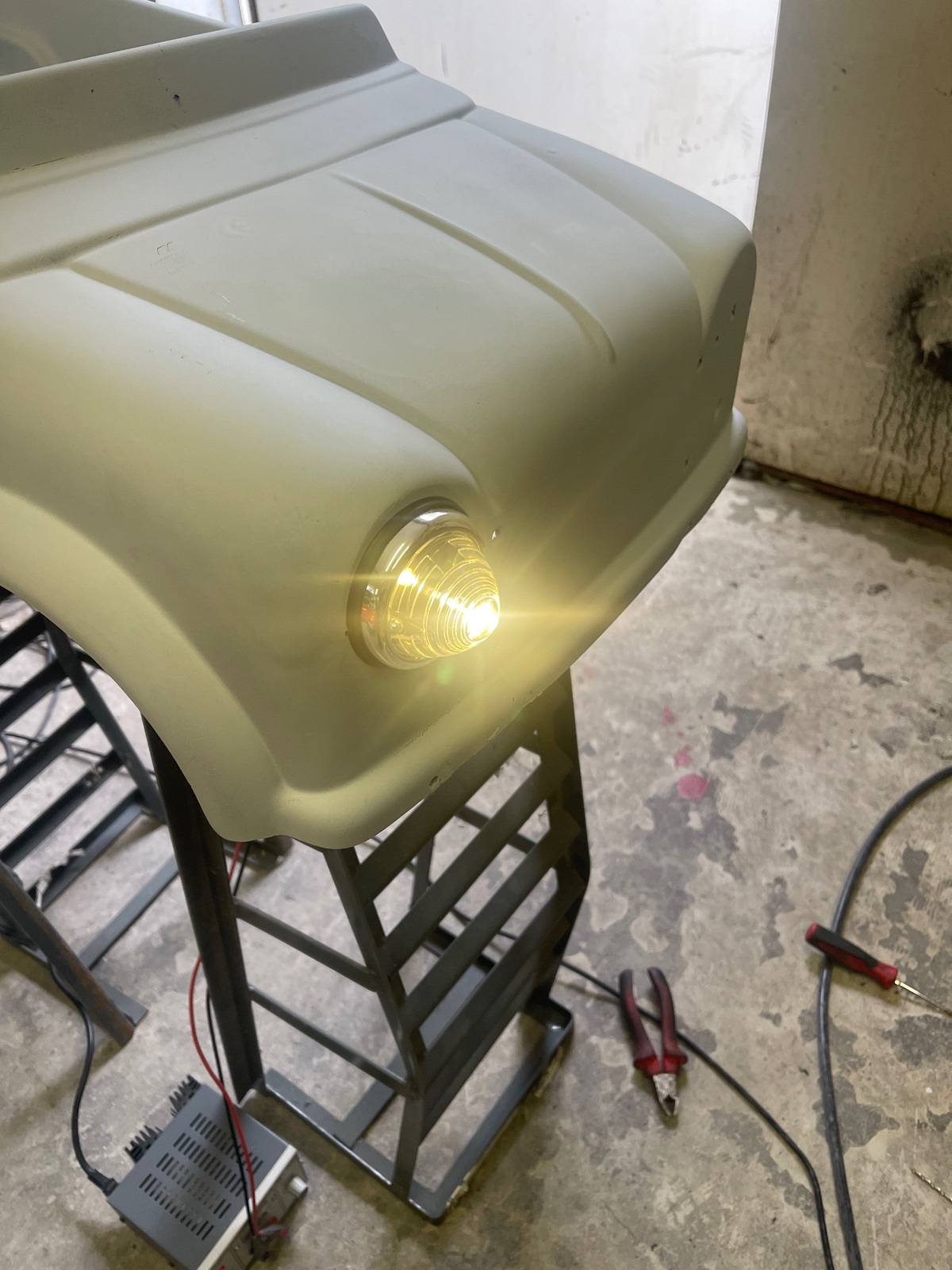

    Elektrik habe ich auch bald zusammen 🤣

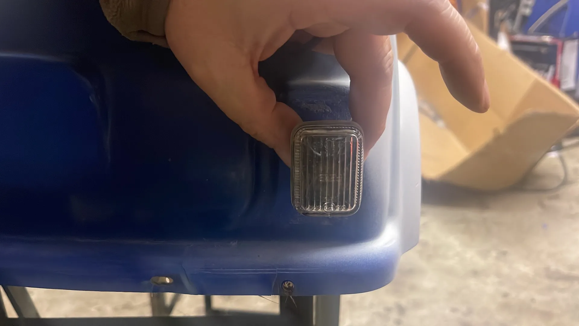

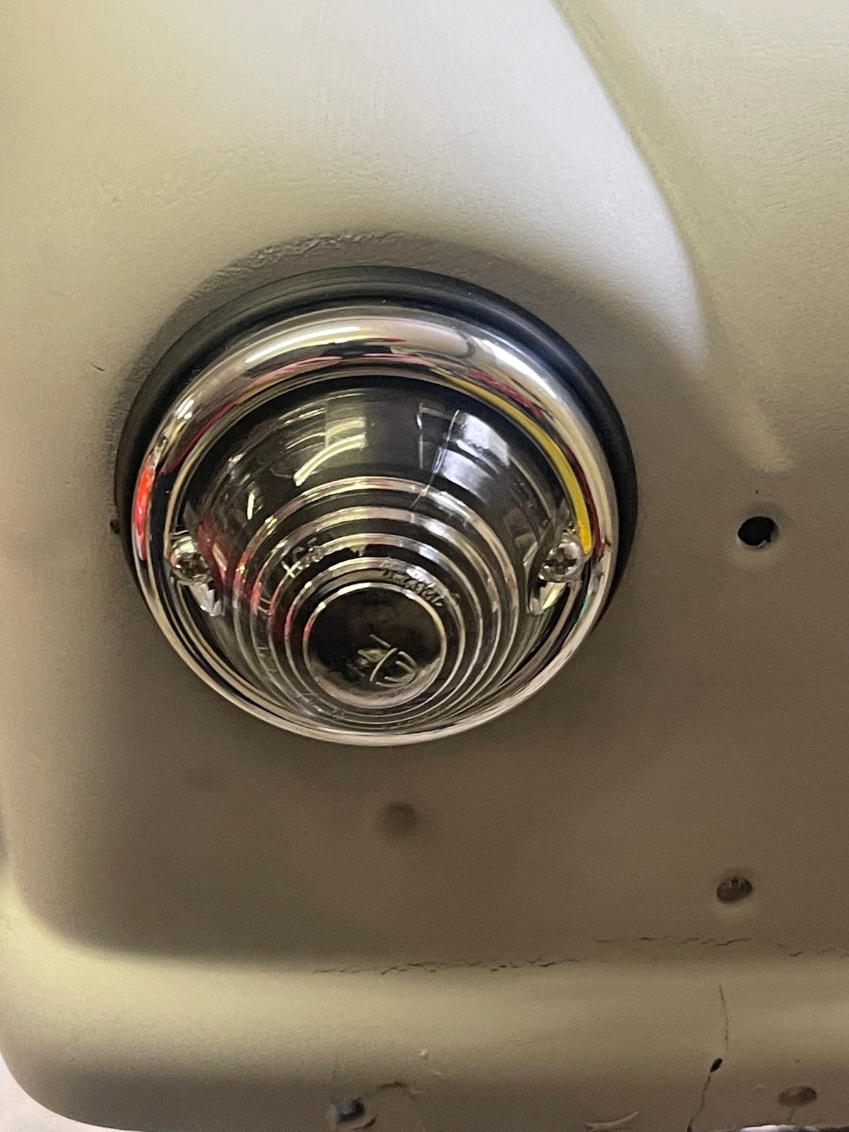

    Muss nur noch meine mini seitenblinker klar finden 🤣

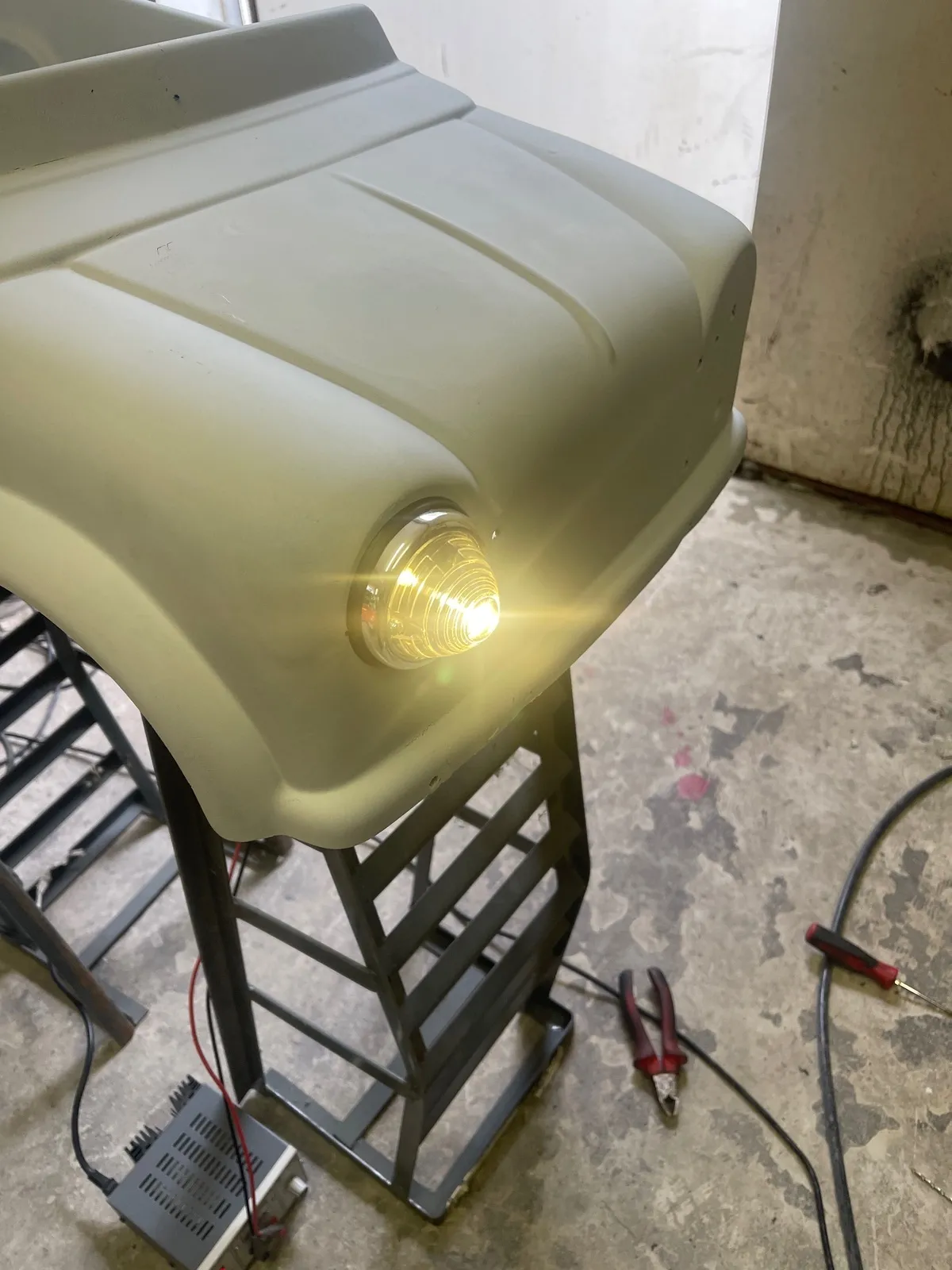

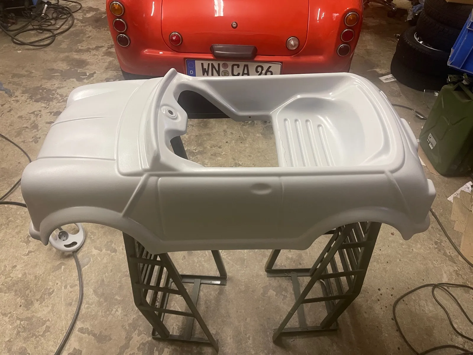

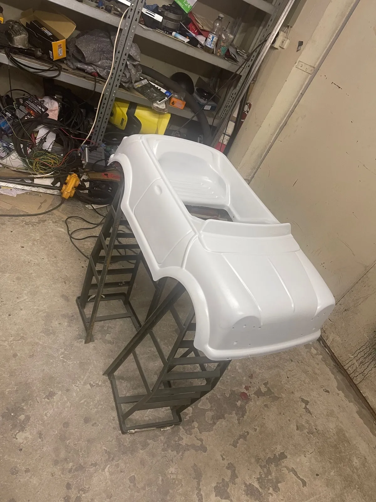

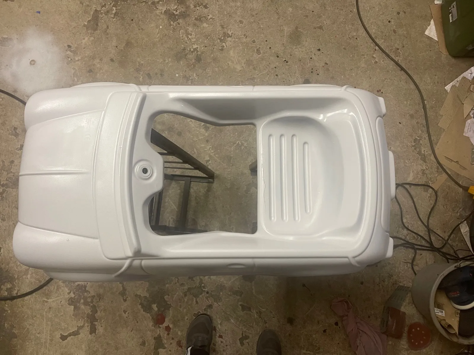

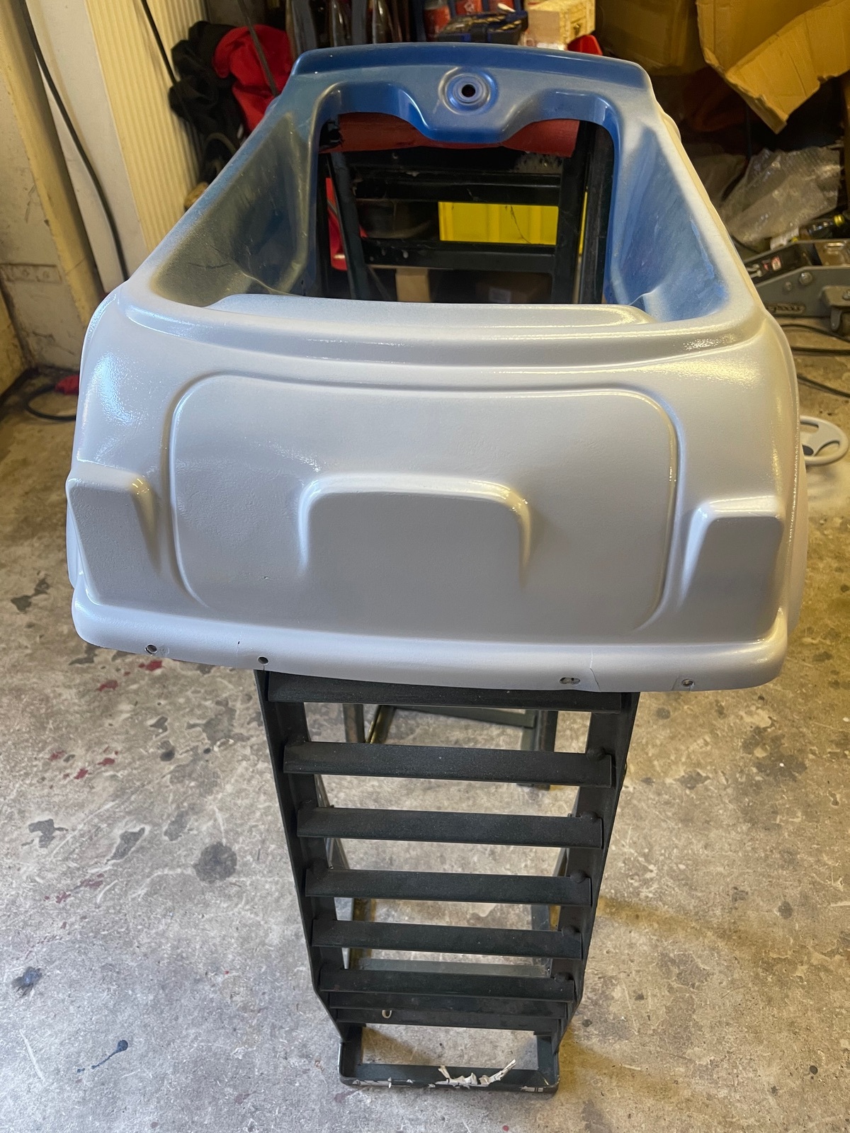

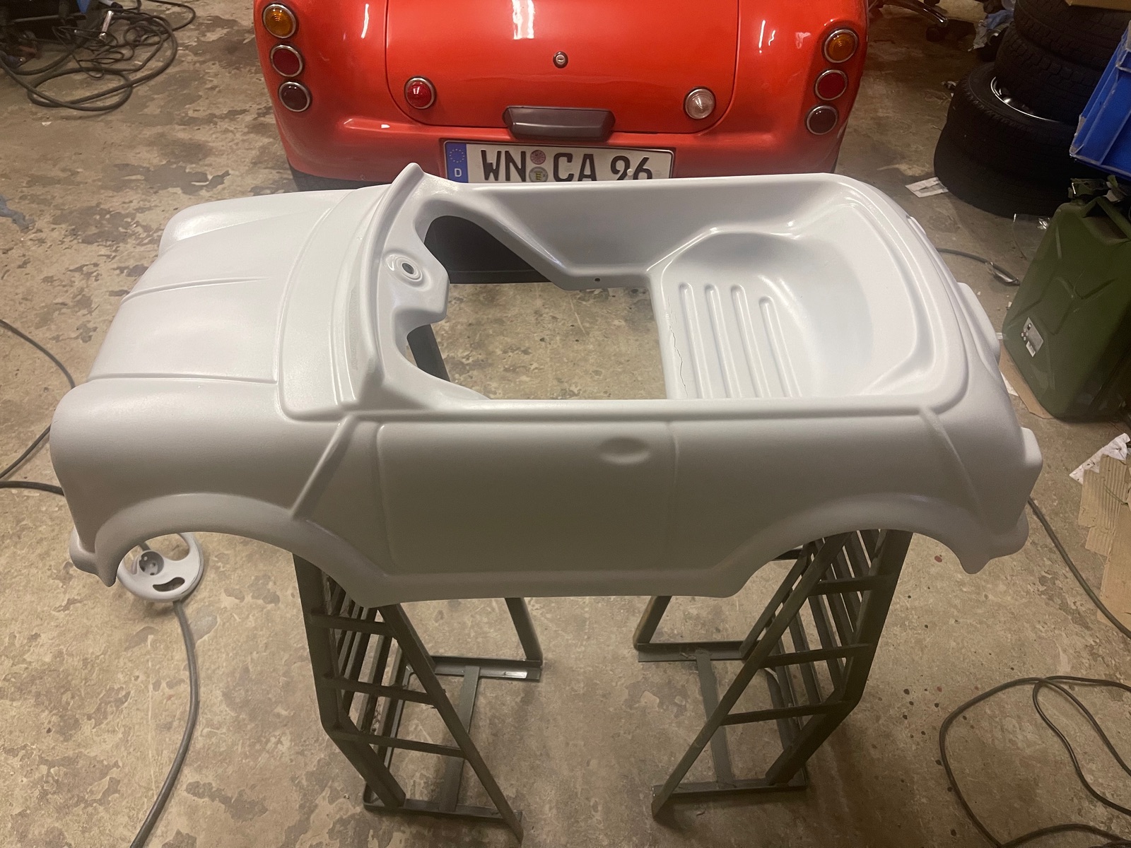

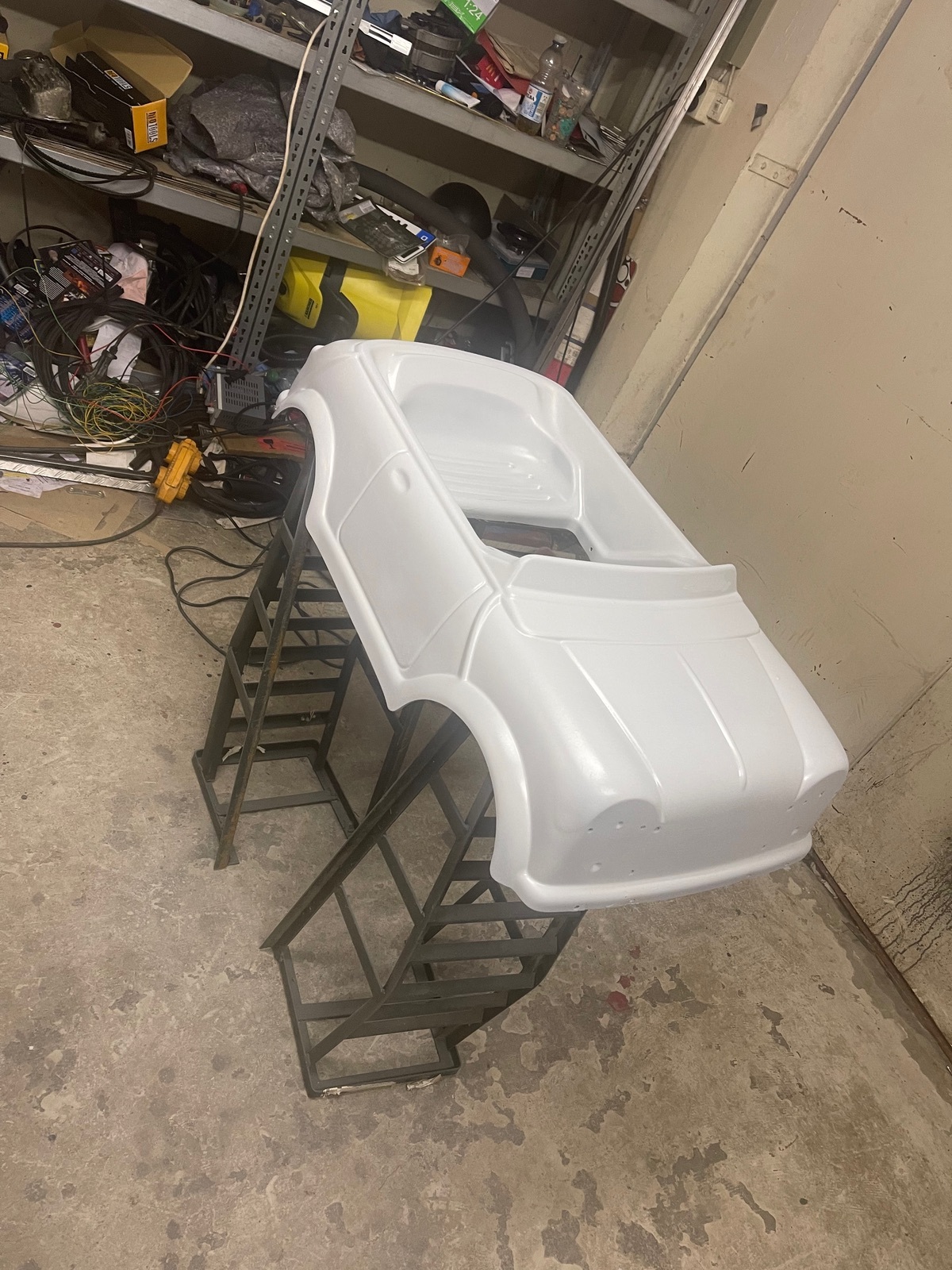

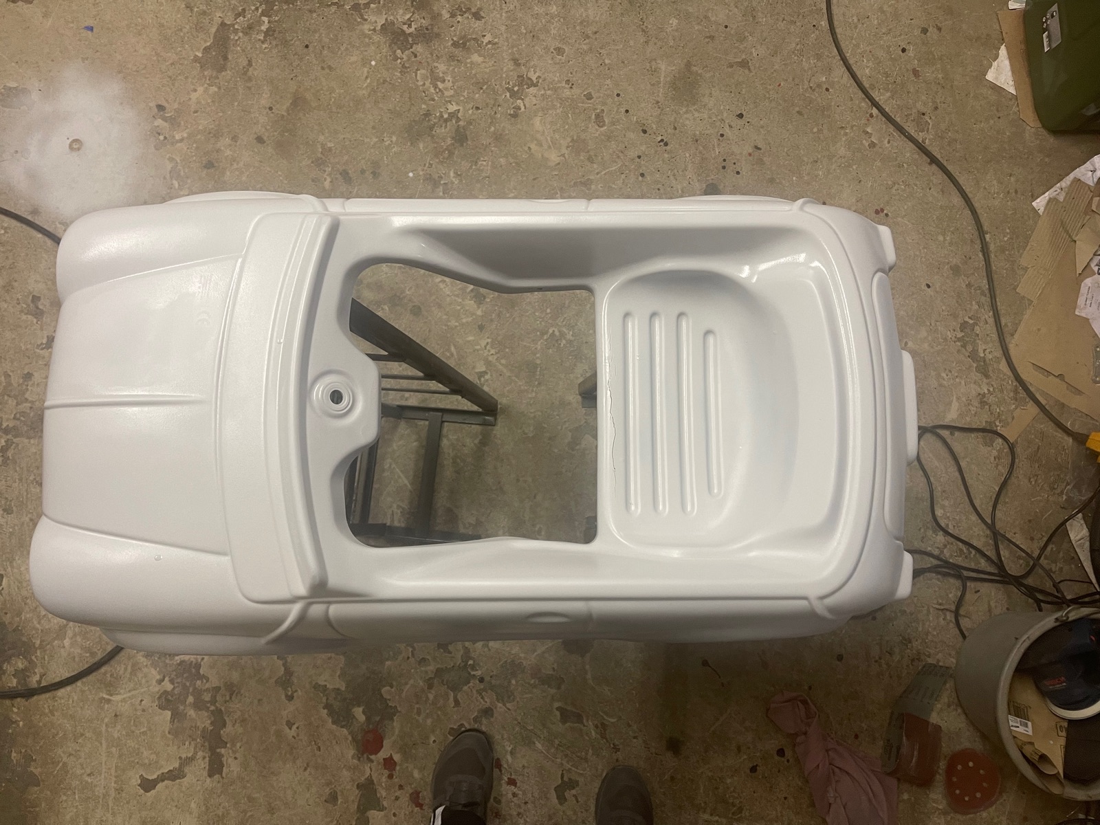

  • Fertig mit der spritzspachtelsache 🤣
    Jetzt trocknen lassen bis morgen und dann innen den haftgrund drauf 👍 Samstag weiß lackieren und nächste Woche kommt dann das rot drauf 😍
    Meinst du mit "Haftgrund" den Plastik-Primer auf dem Foto in Beitrag #17?
    Der bringt auf dem Spritzspachtel nichts mehr...
    Der gehört eigentlich auf den Plastik-Untergrund, bevor da irgend etwas anderes drauf gespritzt wird... :roll-eyes: :tongue:
  • Meinst du mit "Haftgrund" den Plastik-Primer auf dem Foto in Beitrag #17?
    Der haftgrund kommt innen rein da da kein spritzspachtel rein kommt 🤣 der spritzspachtel außen hält super 👍 laut Paul muss man nur Panzertape draufkleben dann abreißen und wenn er auf der Karo bleibt ist gut 🤣
  • laut Paul muss man nur Panzertape draufkleben dann abreißen und wenn er auf der Karo bleibt ist gut 🤣
    Na dann teste mal :redface:
    Haftung ist natürlich je nach Untergrung/Plastik durchaus sehr unterschiedlich... :wink:
