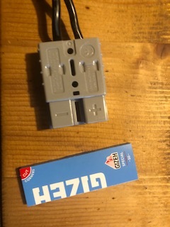

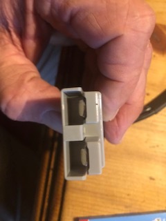

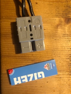

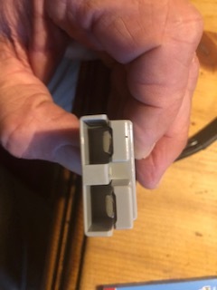

  • Hi Grani:
    Für ein tragbares Panel sind 180W net sooo schlecht, oder?
    Das sind sogenannte "Anderson Connectors"... Siehe auch... https://www.autosparks.co.uk/e…ponents/battery-and-items ...etwas nach unten scrollen...
    Werden viel im Motorsport für externe Starter-Batterien verwendet, aber Anschluss-Dosen habe ich dafür auch noch nicht gesehen... :confused:
    Gruß, Diddi
  • Das sind sogenannte "Anderson Connectors"... Siehe auch... https://www.autosparks.co.uk/e…ponents/battery-and-items ...etwas nach unten scrollen...
    Gruß, Diddi
    Danke Didi, habe auch nirgends was gefunden :thumbs_up:
  • Wenn du den Anderson Connector weiter verwenden möchtest, hilft wohl nur selbst etwas bauen, oder z.B. eine WoMo Außensteckdose umzubauen...
    Den Anderson Connector kann man dann auf einer klappbaren Vorrichtung in solch einen Kasten bauen... https://www.ebay.de/itm/263755…05uApQEAQYDCABEgI-f_D_BwE
    Die Steckverbindung ist auch bei Regen gut geschützt und verschwindet recht flach hinter´m Deckel wenn nicht angeschlossen.
    Bei meinem WoMo hatte ich zumindest keine Probleme mit Undichtigkeit und das war bei Verkauf schon fast 25 Jahre alt...
    Gruß, Diddi
