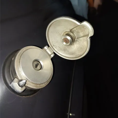

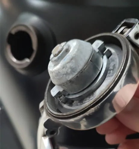

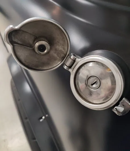

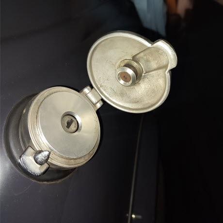

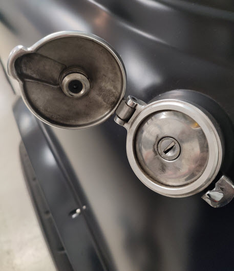

  • So...neuer Tag, neues Glück....nochmals SORRY für die Verwirrung, die ich offensichtlich gestiftet habe....
    Monza "Komplettdeckel all in one"
    und geöffnet (am Tankstutzen verbleibt gar nichts, alles am/im Deckel)

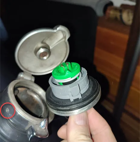

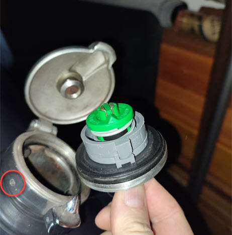

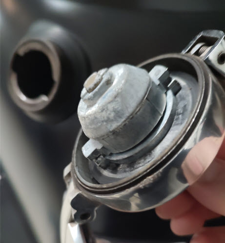

    Monza zweiteilig mit abschließbarem, KLEINEM Innendeckel
    und geöffnet (man sieht die Madenschraube in dem kleinen roten Kreis)
    Nun sollte es klar sein :wink:
    Gruss Andy
