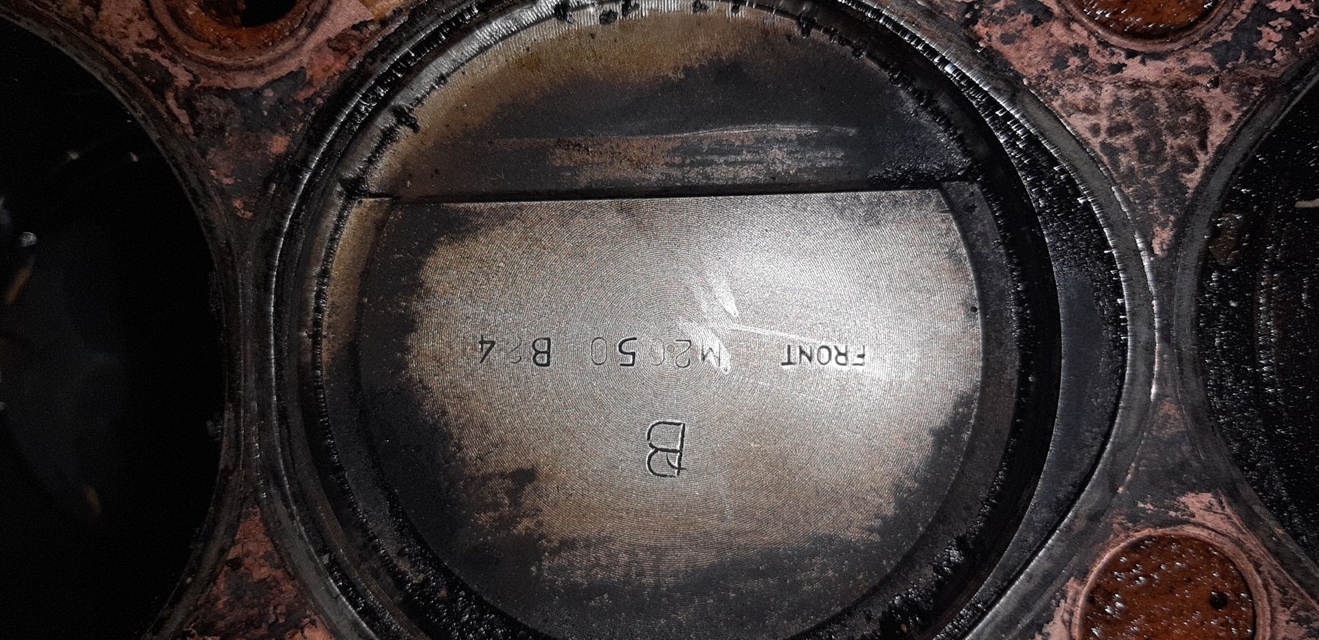

Kolben Identifizierung
Danke Helmut!

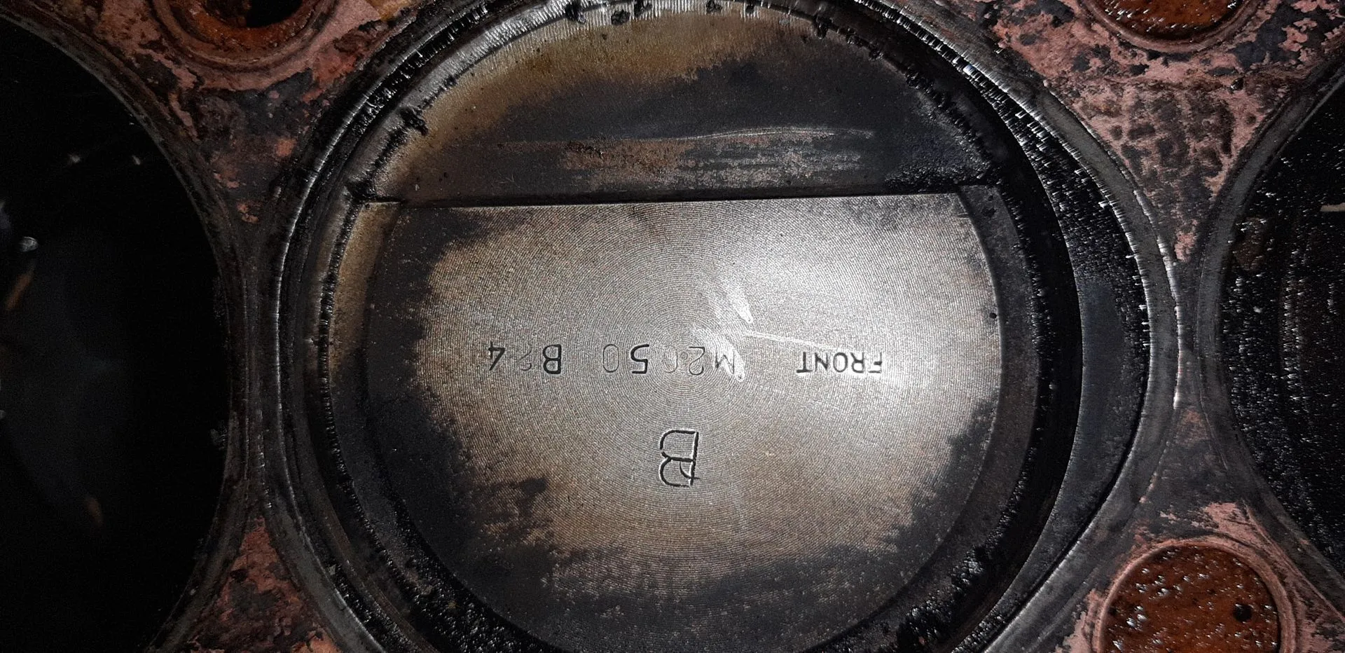

vielen Dank für eure Inputs. Ich werde jetzt mal den Kopf machen und mich parallel auf die Suche nach den anderen Komponenten machen. Eine Frage hätte ich noch zu den Kolben.
Auf den ersten 2 Kolben steht M2050 B22 und bei den 2 anderen steht M2050 B24
Zylinder Durchmesser ist d:64,5mm (Messfehler vorbehalten 😅)

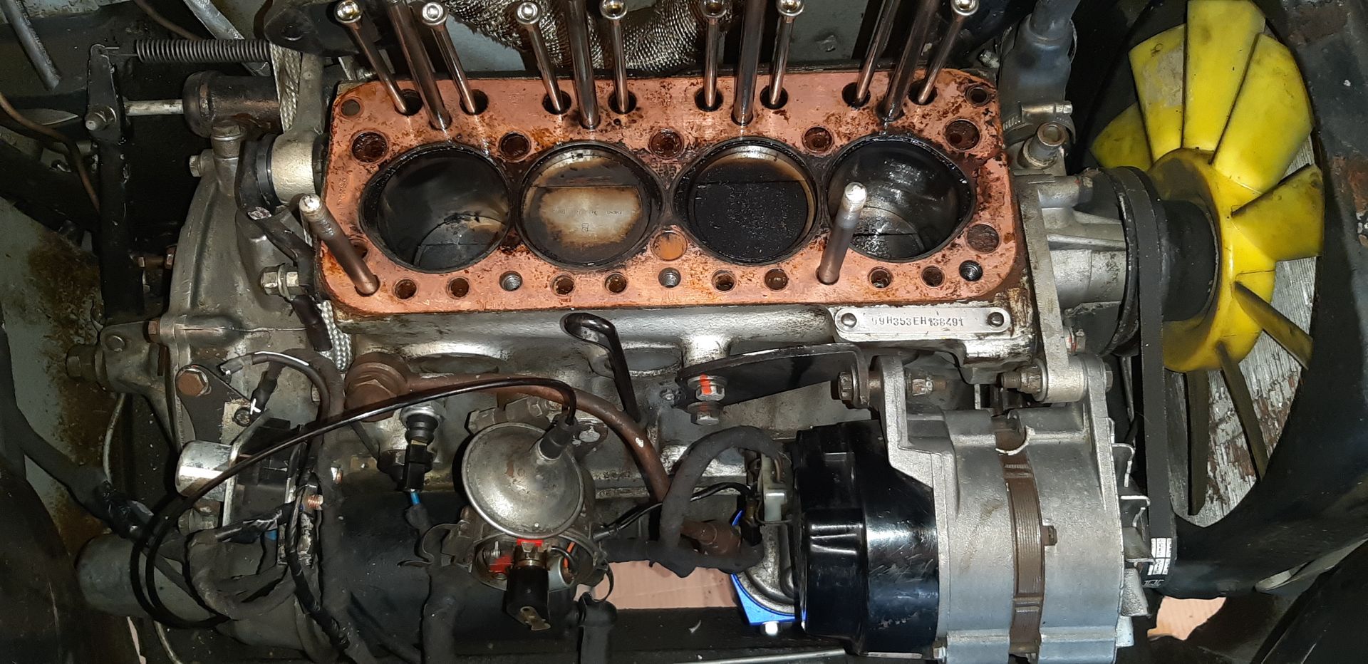

Der 12G295 Kopf hat nominell 28.3ccm Brennrauminhalt, wenn unangetastet.
Ringsatz RA33636 (4 statt 3 Ringe) könnte funktionieren, wenn der 3 Ring weggelassen wird.
Der verbleibende 2. Kompressionsring hat eine andere Güte als der ursprüngliche Satz aber zumindestens die gleiche Ringform mit einer konischen/geschrägten Ringaussenkante..

brennraumvolumen ist bekannt.dachte eher es gibt einen richtwert vom maß das ich weiter oben nannte.
Die Engländer sagen, immer selber messen. Anscheinend sind die Fertigungstoleranzen so groß, dass die theoretische 28,3ccm nie wirklich zutreffend sind und je nach Zylinder und Kopf anders sein können. In welchem Maß weiß ich aber nicht.
Vor allem muss man auch sicher sein, dass der Kopf original ist und nie geplant wurde.
Ich würde an meine Köpfe den Volum messen. Eine Platte Plexiglas mit zwei Löcher, eine Spritze, der Kopf schräg stellen und mit der Spritze dickflüssiges Öl spritzen. Dann hat man eine genaue Angabe und weiß wieviel ccm weg muss. Dann mit der Fläche weiß man wie viele mm es sind.

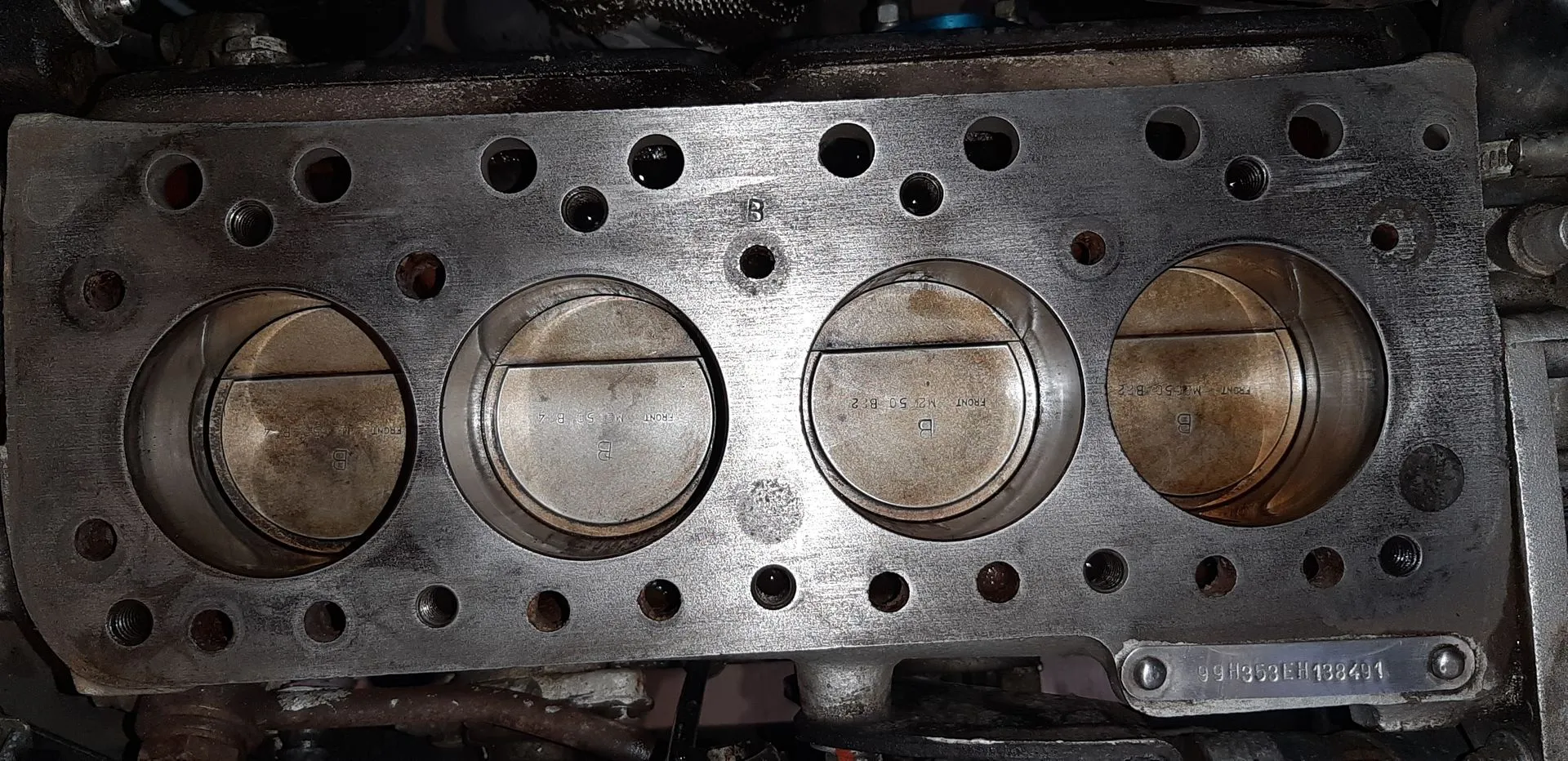

Hallo zusammen,
69,85mm ist die höhe des Zylinderkopfes, wenn dieser NICHT bearbeitet wurde.
Grüße Holger

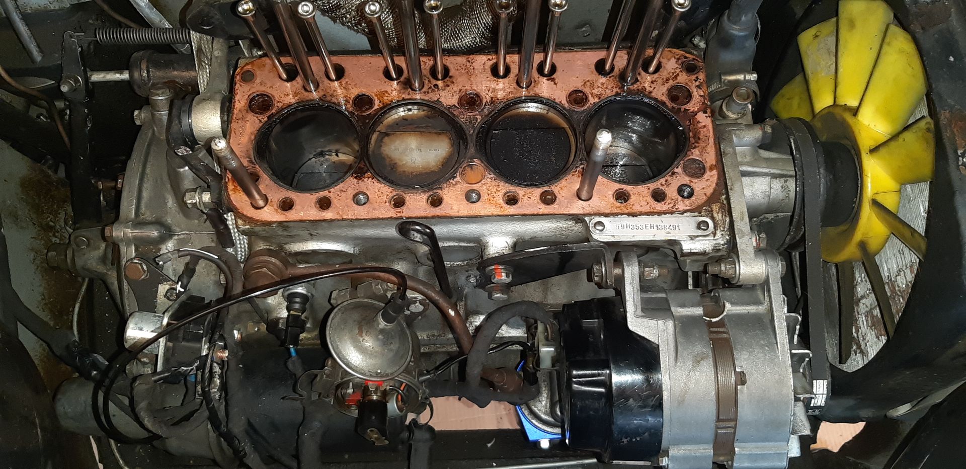

update: heute erster Motorstart nach Kopfrevision. Ich vermute das die Ölablagerungen (Zyl.2) durch den Kopf gekommen sind. Ventile waren ziemlich verkokst und Ventilschaftdichtungen waren auch keine vorhanden.
Da Auslitern sowie die Vermessung hat ergeben, dass am Kopf bzw. Block noch nichts gemacht wurde.
Motor läuft recht sauber aber wird am stand recht heiß. Am Freitag wird noch Zündung und CO bzw. Lambdawert kontrolliert.
Verbaut ist momentan eine 2 Topf manifold Anlage mit AAM Nadel und std. Luftfilterkasten (K&N Einsatz)
In diesem Sinne: vielen Dank an gibson020 für deine helfenden Hände
Und an alle Informationensgeber im Forum
Die Ölablagerungen sind nicht das zu beachtende , sondern die Stellen wo leider keine Ablagerungen mehr sind.
Dort wird auch weiterhin das nicht mehr abgestriffene Öl sein Unwesen treiben.

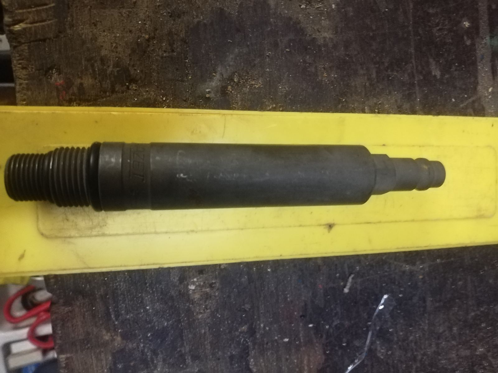

Ringschlüssel durchs Kerzenloch......
Normalerweise macht man sich aus einer alten Zündkerze einen Pressluftanschluss und hält von innen mit Luftdruck dagegen.
Wenn man schon so einen Pfusch macht, dann sollte man das nicht mit dem Brustton der Überzeugung auch noch öffentlich machen!

Grüße Flound wenn du keine lust hast sowas aus einer alten kerze zu bauen gibt es das auch so zu kaufen.kostet nicht die welt ;)
Danke für die Info
Am Bauen sollte es nicht scheitern, ich hatte aber gar nicht an den Lösungsansatz gedacht - man lernt nie aus ;)
d.h. beim betroffenen Zyl OT-herstellen und. z.b. 2bar Druckluft herstellen, absperren und die anderen Zyl. verschlossen lassen damit sich nichts weiterdreht - korrekt? -
