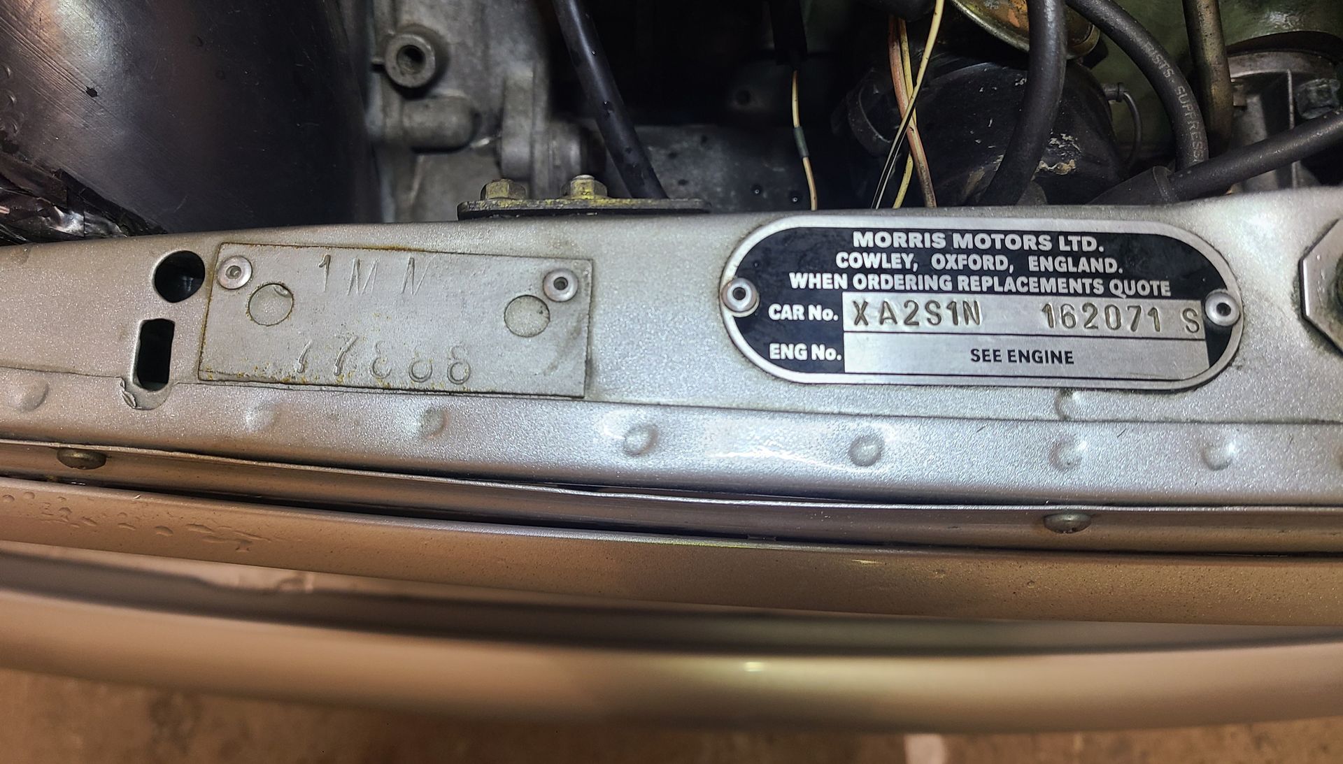

  • Hallo liebe Mini Freunde. Ich habe mir auch neulich einen Morris Mini 1000 Deluxe - 1970 besorgt (er stammt aus Portugal). Nun bin ich an der Zulassung dran in der Schweiz. Leider wollte der Experte nebst der vorhandenen Fahrgestellnummer vorne beim Grill (siehe Foto), eine zweite Fahrgestellnr. irgendwo in der Karosse eingestanzt sehen. Jedoch konnten wir keine "zweite" Fahrgestellnummer auffinden. Ich habe überall gesucht - allerdings konnte ich nix finden... (Im Fussraum konnte ich nicht nachschauen, da alles mit Dämmatten zugedeckt ist.)
    Ist es möglich anhand des Models sagen zu können, wo diese zusätzliche Nummer sich befinden sollte? Oder ist in der Tat nur eine Fahrgestellnummer aufzufinden?
    Die Fahrgestellnr. lautet:
    XA2S1N162071S

  • Ist normal, eingeschlagene Fahrgestellnummern gabs damals nicht. Musst selbst machen
    Kannst mal die Hecklappe öffnen und schauen ob sie in der Vertiefung findest. Aber eher nicht Portugiesen hatten so weit ich weiß damals die Pflicht nicht.

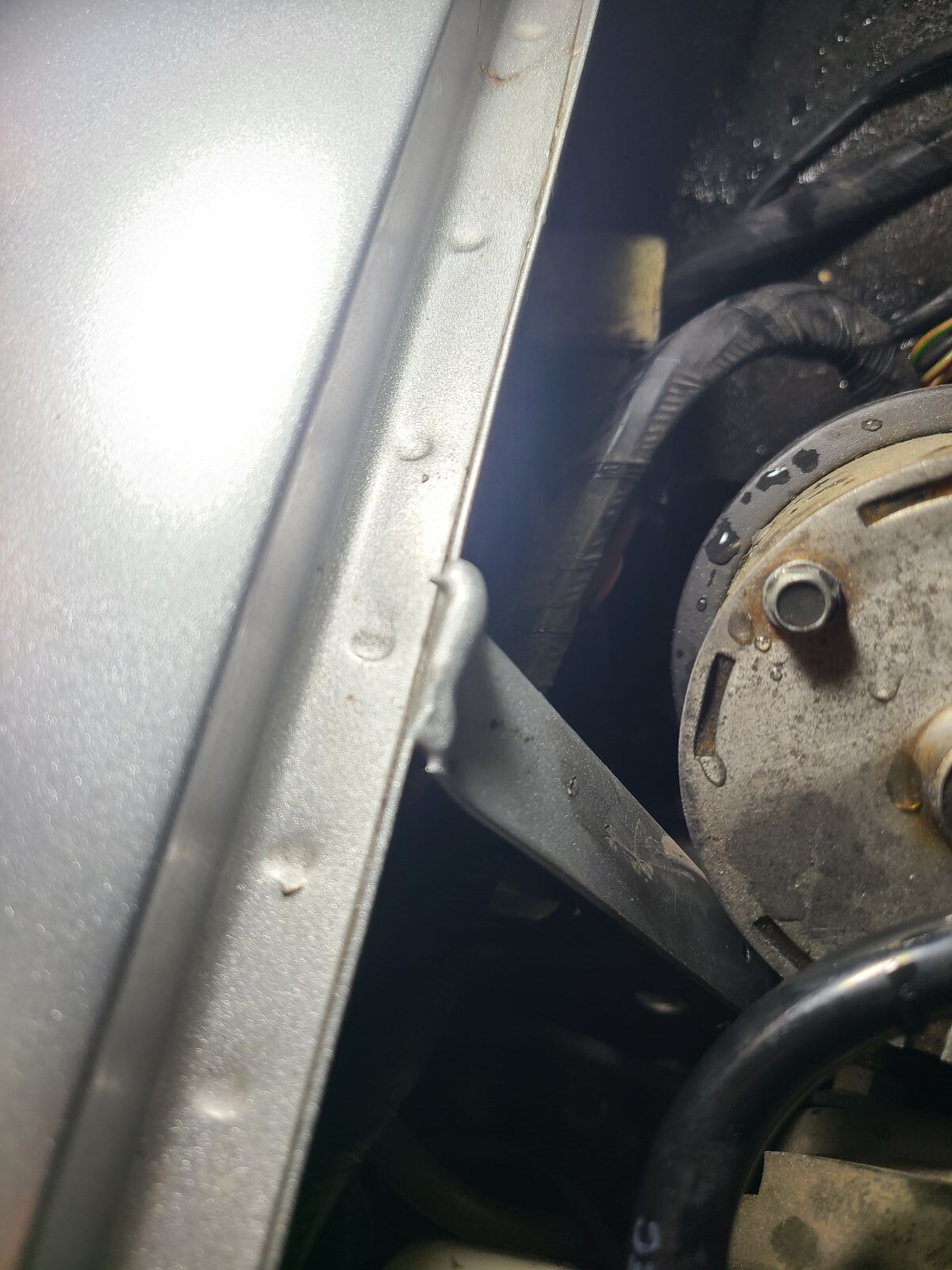

    Jetzt nach Bilder Anschauen: Kannst auch im Windleitblech schauen evtl. findest da eine Fahrgestellnummer. Jedoch würde die eher nicht mit der auf dem Schild übereinstimmen, da dein Mini ganz sicher nicht von 1970 ist auch wenn die Papiere das sagen.

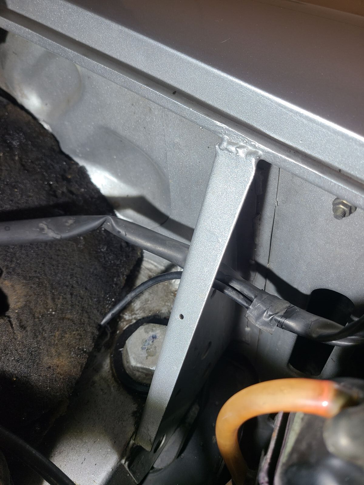

    Hi Michael, rein optisch scheint es sich bei deinem Mini um einen MPI, also einer der letzten zu handeln. Die großen 13 Zoll Räder sowie die Sportpack Verbreiterungen gab es erst ganz zum Schluss. Demnach müsste es aber auch ein Einspritzer sein. Ich meine auf dem einen Foto einen Verteiler mit Kontakten zu sehen, das spricht für Vergaser. Theoretisch können die großen Felgen, die Verbreiterungen, Blinker etc. auch alles im Zuge der Restauration umgebaut worden sein. Ein pa Bilder vom Motorraum und von der Hilfsrahmenaufnahme und den vorderen Radhäusern könnte da zu genaueren Aussagen führen. Vielleicht erkennt aber auch schon jemand an den vorhanden Bildern mehr :)

    Und taste mal die Leiste vom Windleitblech ab, (da wo die Haube im geschlossen zustand drin liegt), zwischen Hauptbremszylinder und Vergaser ab.
    Ich denk, da findest du eine 17-stellig Fahrgestellnummer, die mit SAX anfängt.
