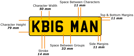

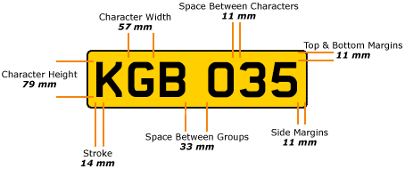

    Ich habe mir außerdem britische Kennzeichen designt. Falls es wem hilft, hier die Vorgaben: die offizielle Schriftart ist "Charles Wright Bold" und kann gratis runtergeladen werden. Das heutige Kennzeichenmaß ist 520 x 110 mm. Die Minimalanforderungen an Schriftgröße und Abstände sind wie folgt:
    Das sind die heutigen Maße mit 7 Buchstaben. Alle Buchstaben und Zahlen bis auf 1 / i sind 50 mm breit, 79 mm hoch und haben zwischeneinandern sowie zum Rand 11 mm Abstand.
    Davon abweichend haben alte Kennzeichen mit nur 6 alphanumerischen Zeichen breitere Buchstaben: 57 mm.

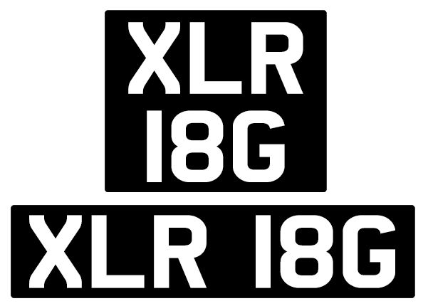

    Leider sah das dann im Endergebnis ein wenig verloren aus, da zuviel Schwarz am Rand überblieb:
    Ich habe daher den schwarzen Rand beschnitten und den Abstand zwischen XLR und 18G geringfügig erhöht. Somit war das Kennzeichen nur mehr 44 cm breit. Außerdem habe ich noch eine zweireihige Version gemacht (305 x 235 mm) und ebenfalls beschnitten, bis es mir optisch recht war:
    Danach habe ich ein Blatt Papier mit Duct Tape schwarz beklebt und ans Auto gehalten: Viel zu groß :biggrin: also die Gesamtgröße nochmal um -10% verringert und ab zum Plotten. Je nachdem wie mein Frontemblem Thema ausgeht, kann ich einreihig mittig überm Austin Cooper Logo kleben und die Löcher kaschieren, oder außermittig zweireihig auf der Fahrerseite, sofern das Austin Emblem alle Löcher abdeckt.

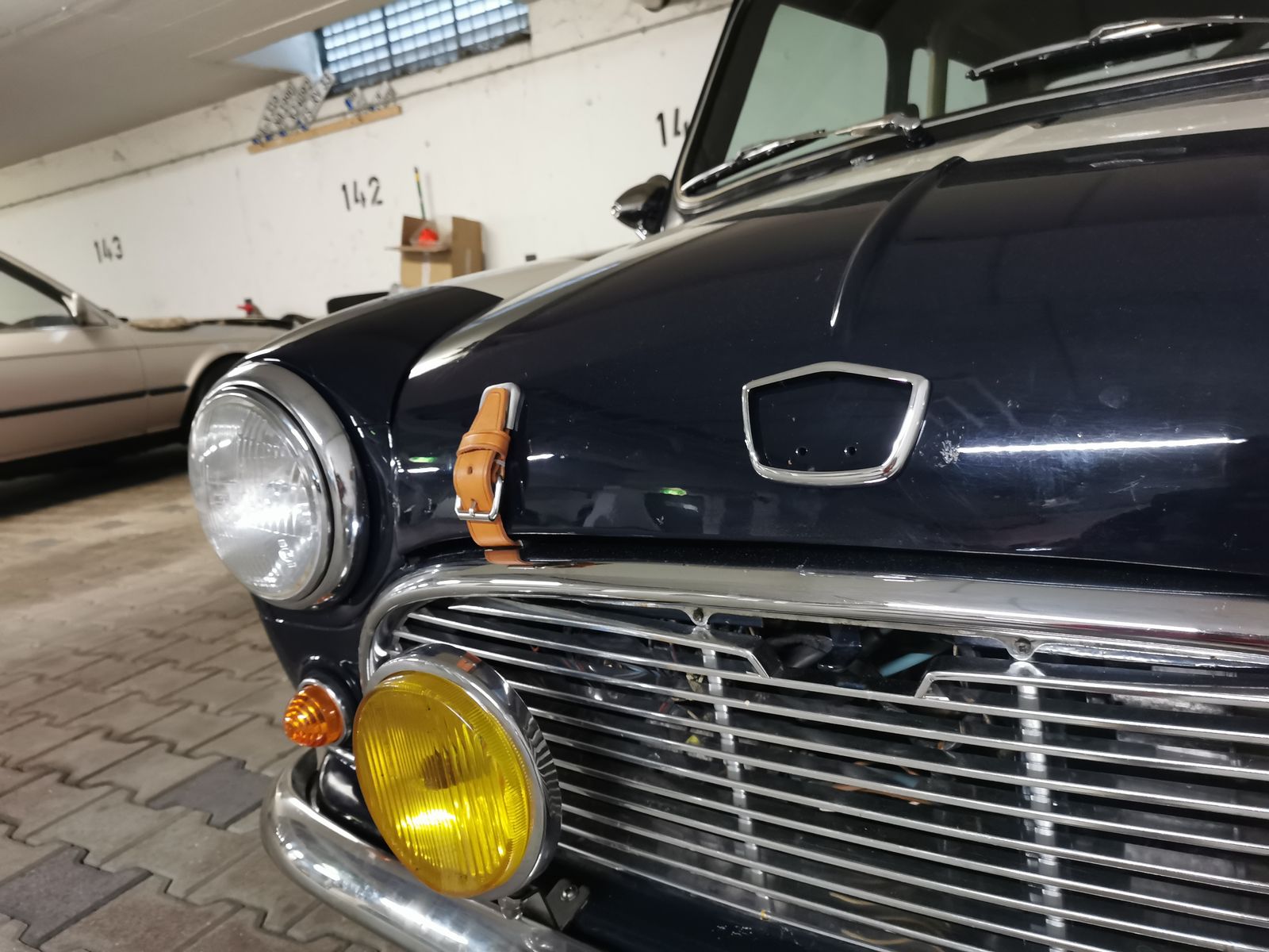

    In other news: die Löcher in der Motorhaube stellen sich als passende Bohrungen für das frühe Austin Logo bzw dessen Chromrahmen heraus :starry_eyed: also kann ich die Löcher wieder zu 100% verdecken. Die Chromblende kam in weniger als 24h ab Bestellung von Mini Mania, top Performance!

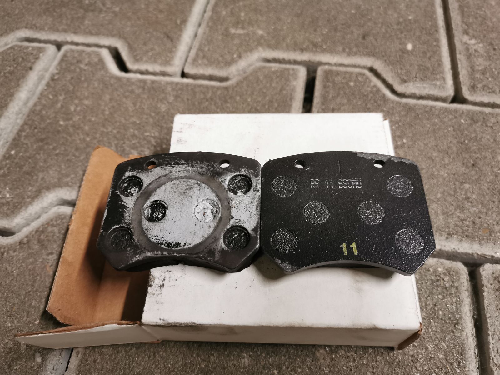

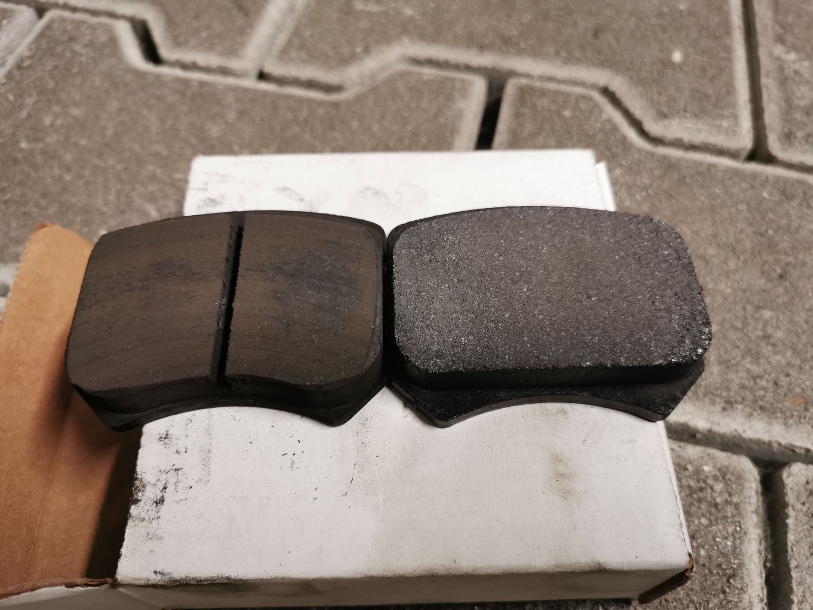

  • So, hab die Carbon Metallic Pads von Minispares eingebaut und schon mal eingebremst. Was soll ich sagen? Wahnsinn! Haben meine initialen Erwartungen sogar übertroffen. Selbst kalt deutlich bessere Bremsleistung als der Standardbelag, und wenn sie warm wird (2-3 Bremsungen), dann ist es als hätte man nen Bremskraftverstärker eingebaut. Das Schöne dabei ist, dass zwar die Bremsleistung gestiegen ist, aber der Initialbiss dennoch human ist. Sie lässt sich also sehr schön dosieren. Bin sehr Happy und gespannt wie sie sich beim Temperaturtest schlägt.
    Den Hersteller des alten Standard Belags (links) konnte ich leider nicht verifizieren. In den Rechnungen des Vorbesitzers sehe ich nen Posten für EBC Standard Pads aus 2020, das könnten sie sein. Mal Bilder vergleichen.
  • Ja, könnten tatsächlich EBC Standard Pads sein, die Rille im Belag deutet zusammen mit der Rechnung darauf hin. Bremst genauso gut wie es der Preis von 14 GBP erwarten lässt.

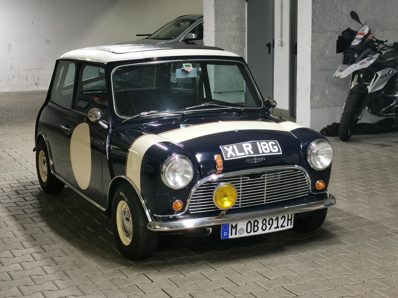

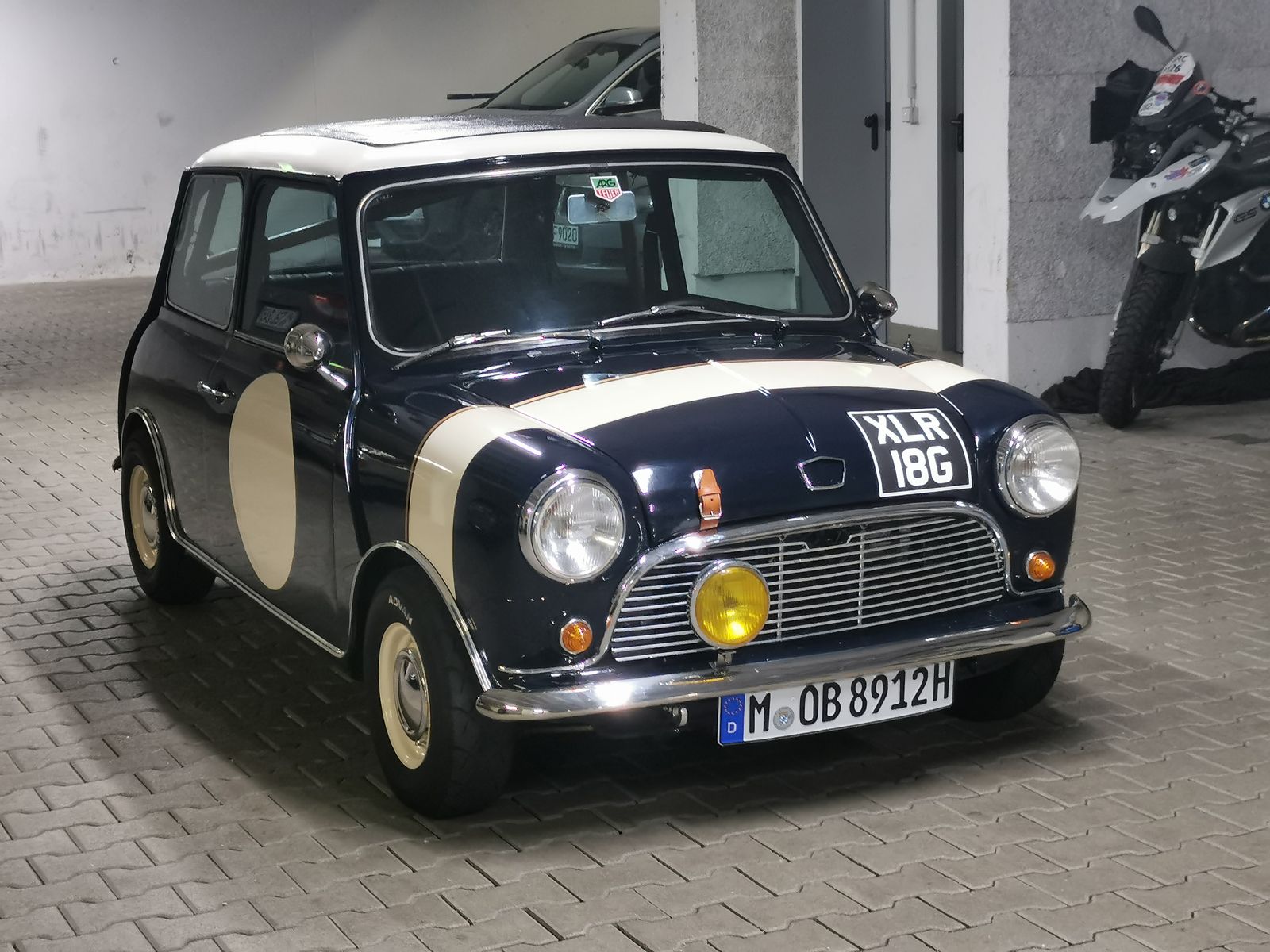

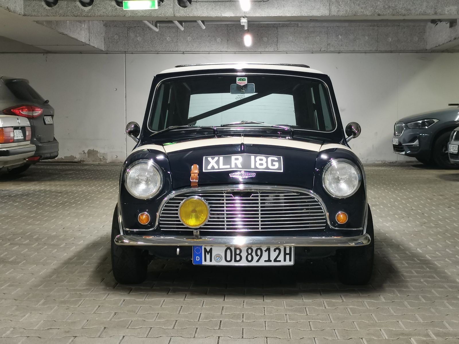

  • So, Kennzeichen sind da. Jetzt muss ich mich nur noch für eine Variante entscheiden. Mittig oder fahrerseitig?
    Leider ist das Austin Emblem noch nicht da, aber immerhin schon der Rahmen.
  • Mittig gefällt mir besser. Bin zwar kein Synchron-Fan, aber das Format ist einfach auch schöner.
    Mini Knightsbridge 31/41
    Ab heute, 9. Juni 2022, bereits 1'000 Follower auf Insta
    m.i.n.i.nero
  • Egal. Ich würds nur auf Magnetfolie kleben. Falls der Wachtmeister das weg haben will. Muss man dann nicht abknibbeln, sondern kann am nächsten Tag das Teil wieder zerstörungsfrei dranpappen.
  • wieso lässt du nicht das bestehende Emblem?
    Weil von den Vorbesitzern dermaßen viele Löcher von früheren Emblemen drin sind, dass 8ch sie entweder unter Zuhilfenahme eines mittigen Kennzeichenklebers oder des großen Austin Emblems verdecken muss
