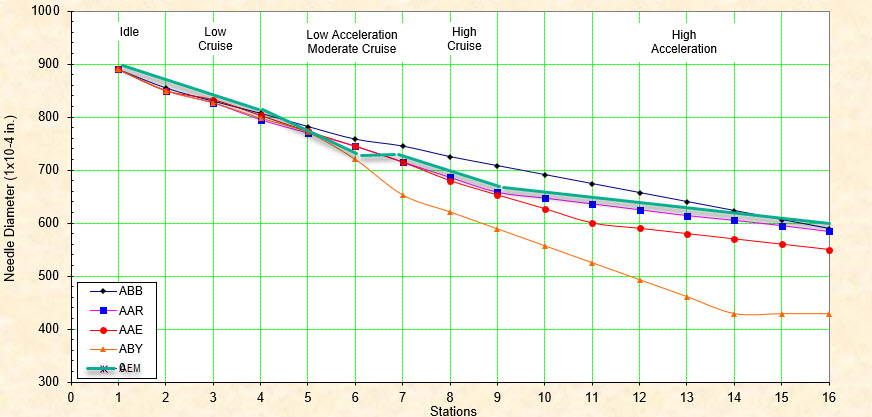

  • Habe mir erlaubt die momentan verwendete Nadel und die Vorgeschlagenen, sowie andere Varianten, graphisch darzustellen:
    Zur Erläuterung:
    AEM wird momentan verwendet (die musste ich einzeichnen, da in der Datenbank nicht vorhanden/ grüne Linie)
    ABB ist die "1275GT", bzw. Austin 1300 Nadel
    AAR ist die Austin 1300 Nadel für "high compression" Motoren
    AAE läuft etwas fetter "obenrum" als AAR
    ABY läuft völlig aus dem Ruder und ist m.E. nicht zu gebrauchen
    AAR und AAE könnte ich zu Beer und Brezel mitbringen wenn gewünscht :wink:
    Gruss Andy
