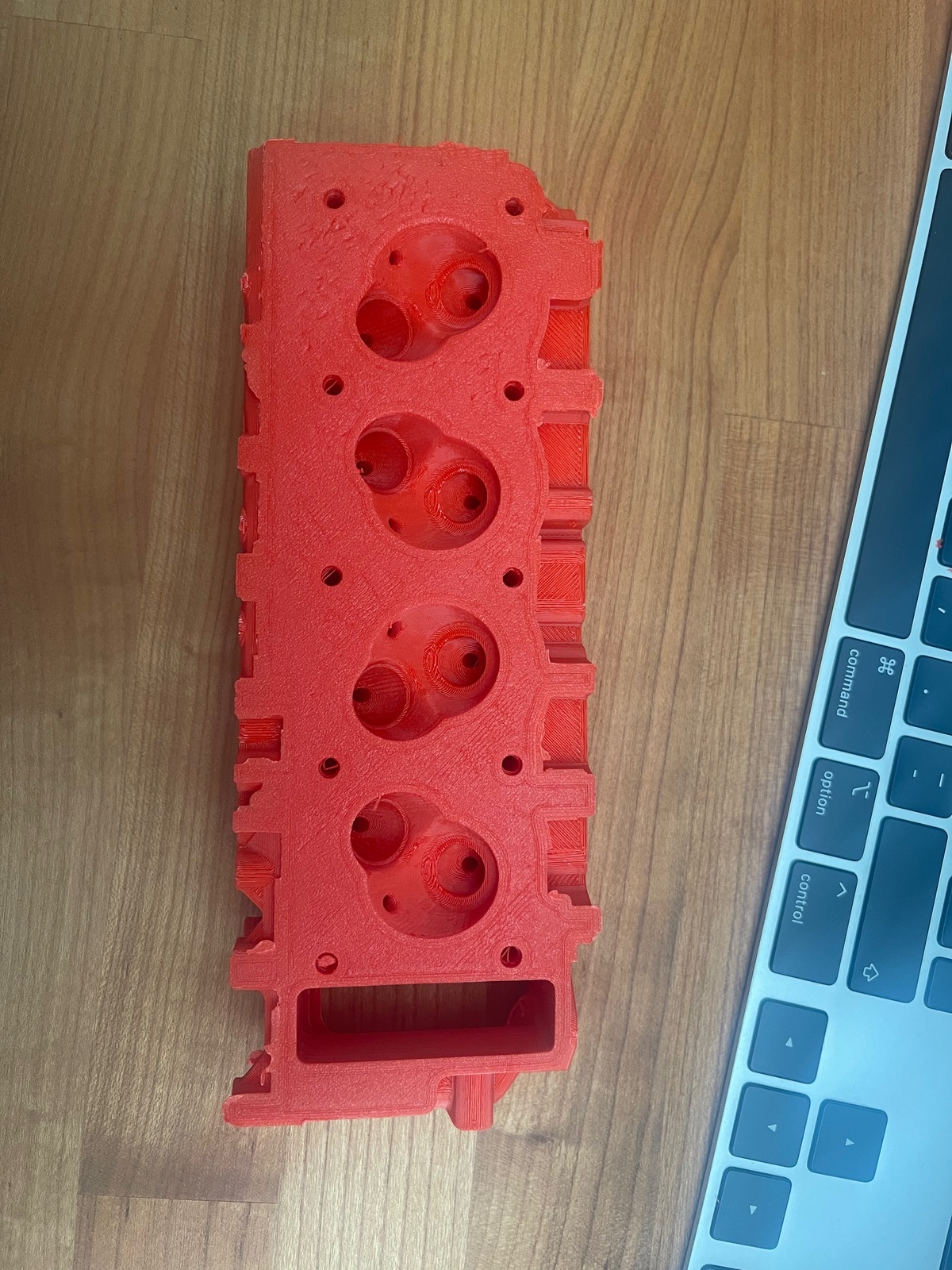

Das wird der Kopf 👍

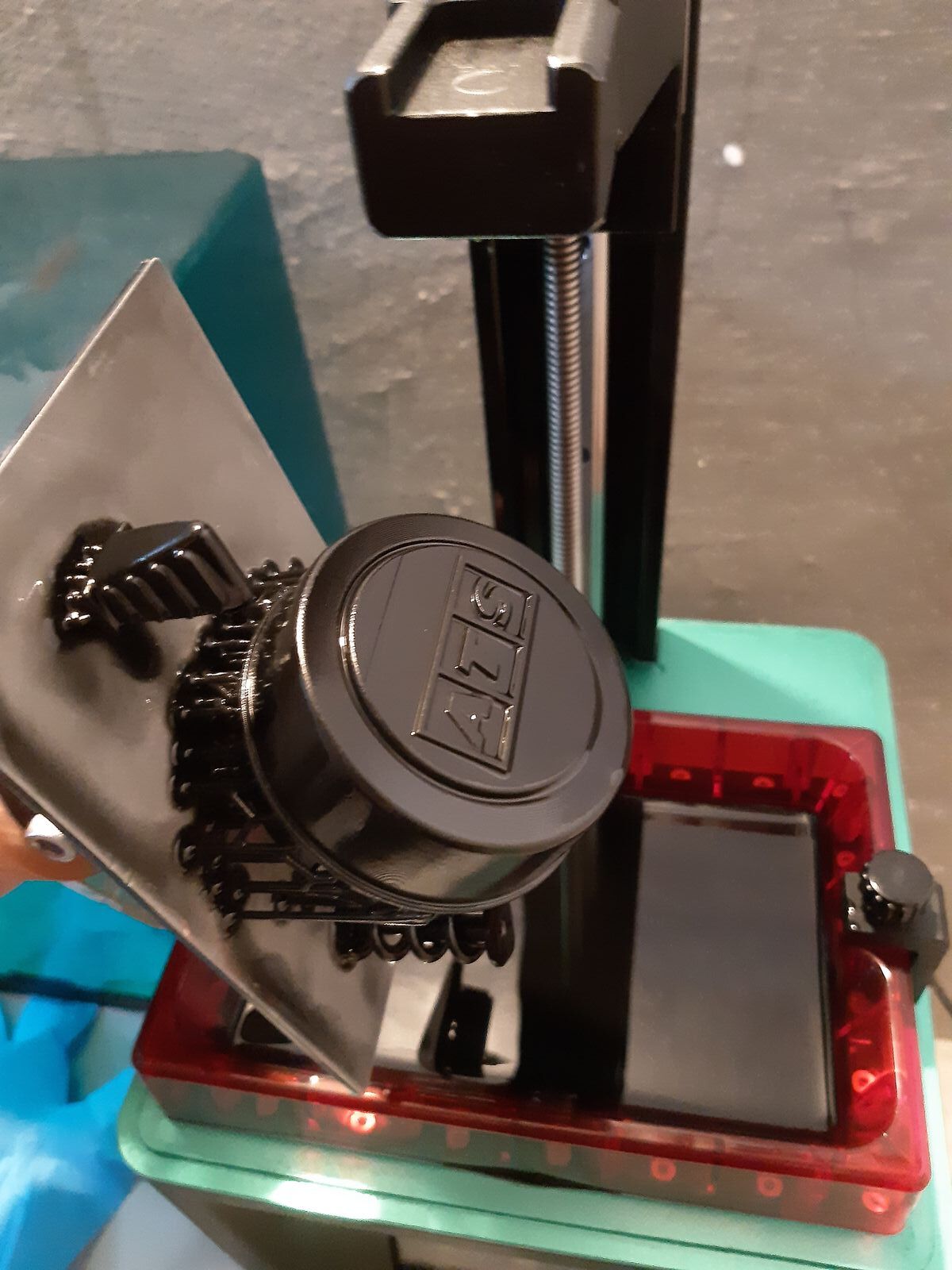

Frisch aus der schwarzen Suppe!
Die Oberfläche sieht klasse aus!
Welchen Grund hat es, dass der Deckel schräg gedruckt ist? Damit das Filament ablaufen kann?
Und was ist das für ein Nupsi daneben?
Resin ist halt geil 🥰🥰🥰
Aber ne Riesen sauerei 🤣🤣🤣
Eigentlich schöpft der Deckel eher. Das macht aber nix solange man beim Ablösen dran denkt, sonst siehe Lars' Aussage
Die Kappe hängt 20° schief damit der Querschnitt im Verlauf des Drucks möglichst nicht größer wird. Sonst muss der Drucker die volle Fläche von der Folie abreißen, hat aber nur z.B. einen Ring als "Fundament" auf der Plattform. Dann löst sich das gern und fällt ins Becken
Und von der Auflösung her kann das auch besser sein, dann hat man in sehr flach ansteigenden Bereichen (wie hier der Außenfläche) keine so ausgeprägten Schichtkanten.
PS: der Nupsi ist ne Kappe für Kippschalter!
