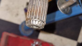

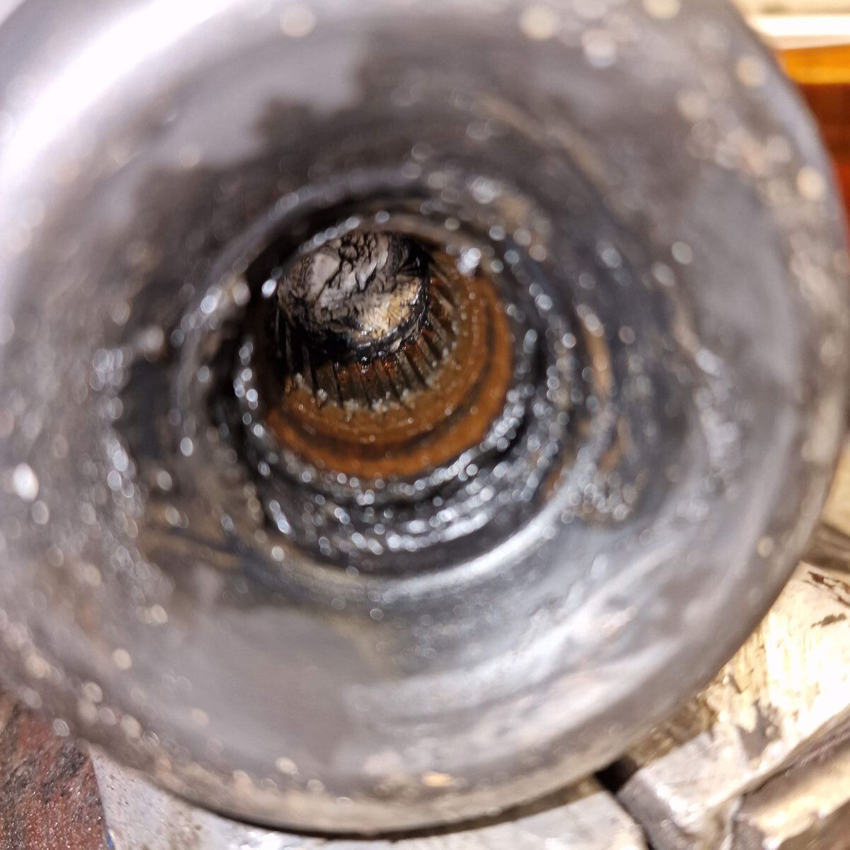

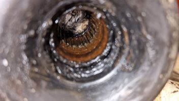

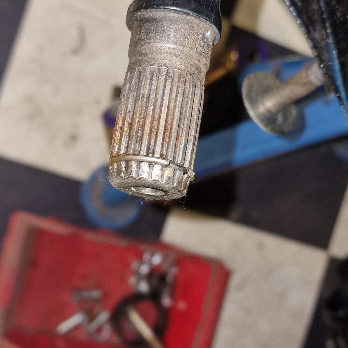

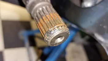

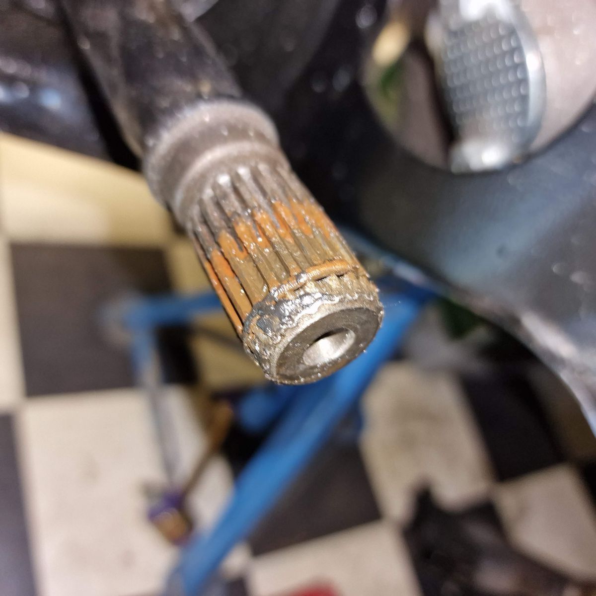

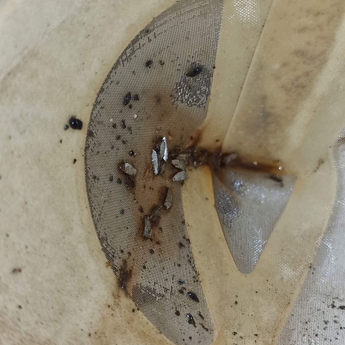

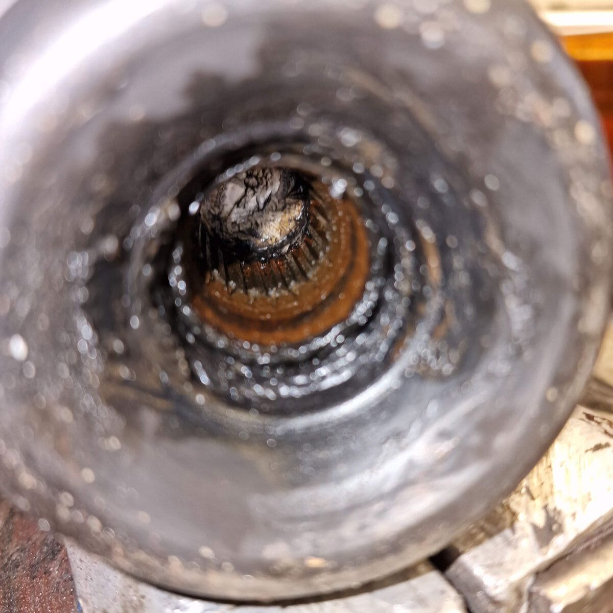

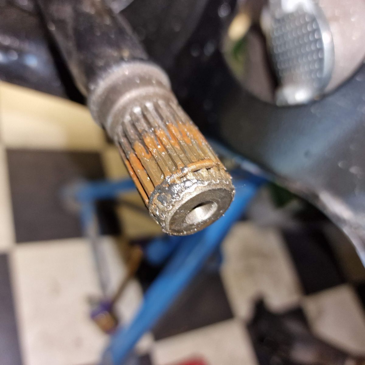

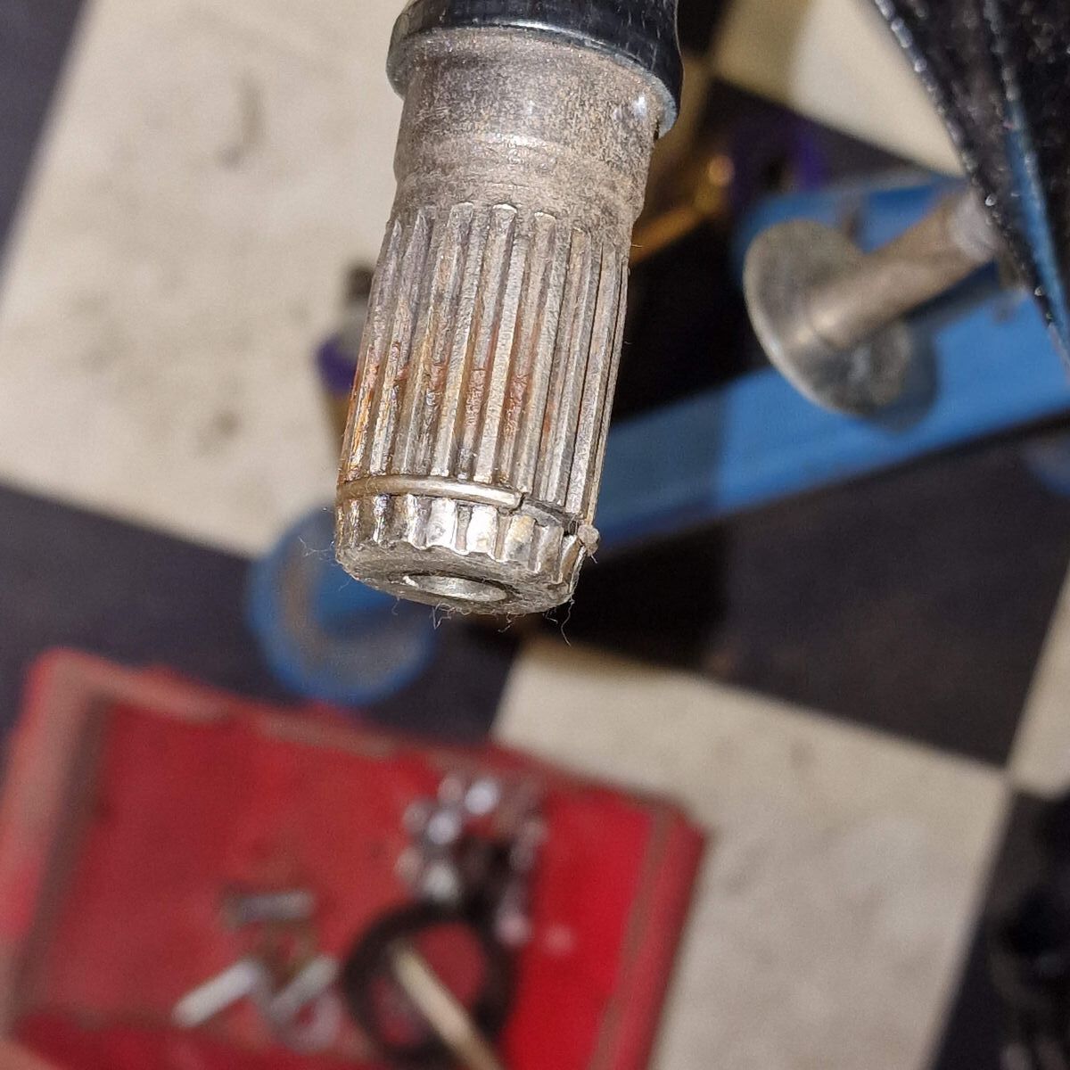

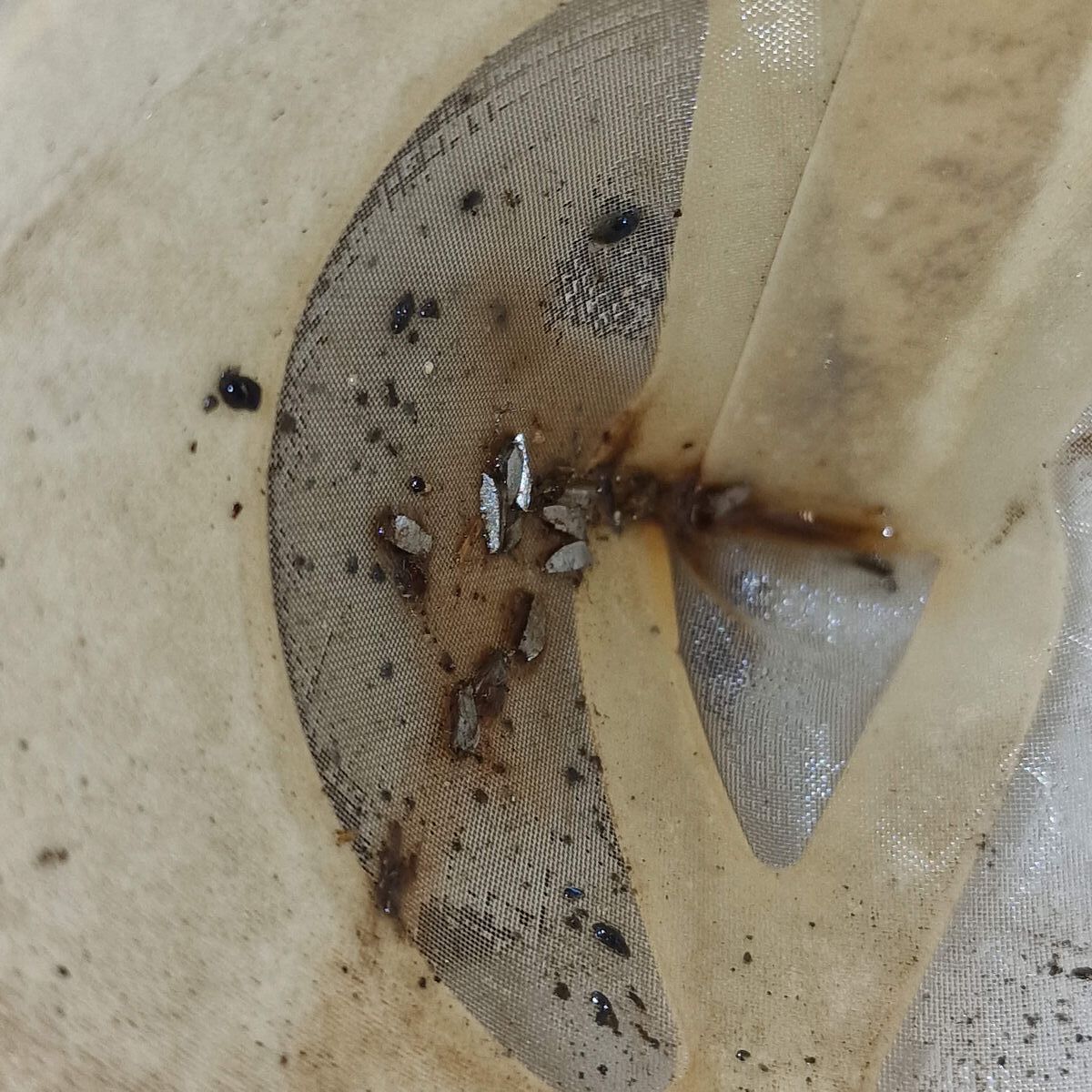

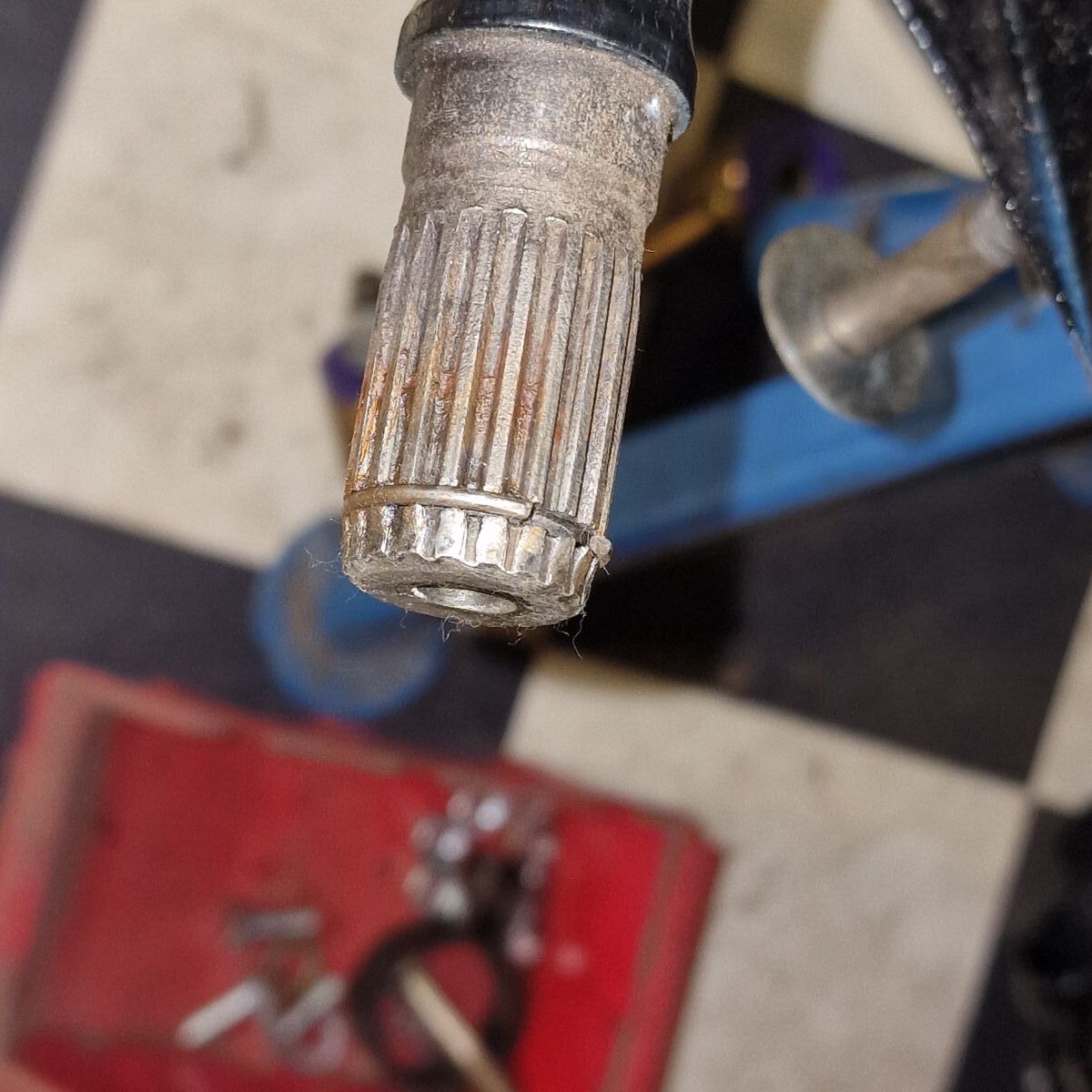

  • Uuuuuuuund Ihr hatte alle Recht, halbwegs. Sicherlich nur halb weil ich nicht genau genug hingeschaut habe und diesen Fehler schon ausgeschlossen hatte :kotz:
    Tatsächlich ist die rechte Antriebswelle scheinbar innen rausgerutscht, oder saß nicht komplett drin (ist das überhaupt möglich? Ich wäre davon ausgegangen dass die Welle durch die Aufhängung "eingepresst" bleibt...). So ist die Verzahnung vor dem Ring flöten gegangen. Zum Mitnehmen bei Reifen in der Luft hat es scheinbar noch gereicht, unter Last dann nicht mehr. Ich hab beim Check nur auf die ganze Fläche geschaut, nicht auf die Spitze. Im Topf hab ich dann auch die fehlenden Teile gefunden...
    Hatte das schonmal jemand? ist das nur ein Versagen des Rings oder gibt es unterschiedlich lange Antriebswellen für die rechte Seite?
    Ich denke das heißt einmal neue Töpfe am Diff und neue Antriebswellen. Am besten gleich verstärkte, welche machen erfahrungsgemäß Sinn? Fahrzeug wird auf dem Track eingesetzt.
    Danke für die Hilfe! :smile:

  • Hab ne 3.44er Endübersetzung drin, denke aber auch die normalen sollten reichen. Dann muss ich mal im Fundus schauen, ich glaube hier hilft ein neuer Clip nicht, die muss getauscht werden, oder was denkt ihr?
    Ist es eigentlich "normal" dass die Antriebswelle bei voll montierter Achse rausrutschen kann, oder hängt vlt was im Gelenk?
    Der Wagen ist auch noch recht hoch, ich warte noch darauf dass die neuen Federgummis sich setzen.
  • Der Clip ist das entscheidende Bauteil für den sicheren Sitz der Welle in den Gelenken.
    Nicht korrekt eingerastet oder Clip verschlissen und die Gefahr besteht, dass es so endet wie bei dir.
    Also im Zweifelsfall immer den Clip erneuern.
    Gruss Andy
  • Ja wenn der Wagen recht hoch hängt...siehe Video
    Der Federring dient nur dazu, daß der Topf hörbar einclipst.
    Tut er das nicht, zieht ihn die schräg stehende ATW über die Achsmanschette raus mit bekanntem Verschleißbild
