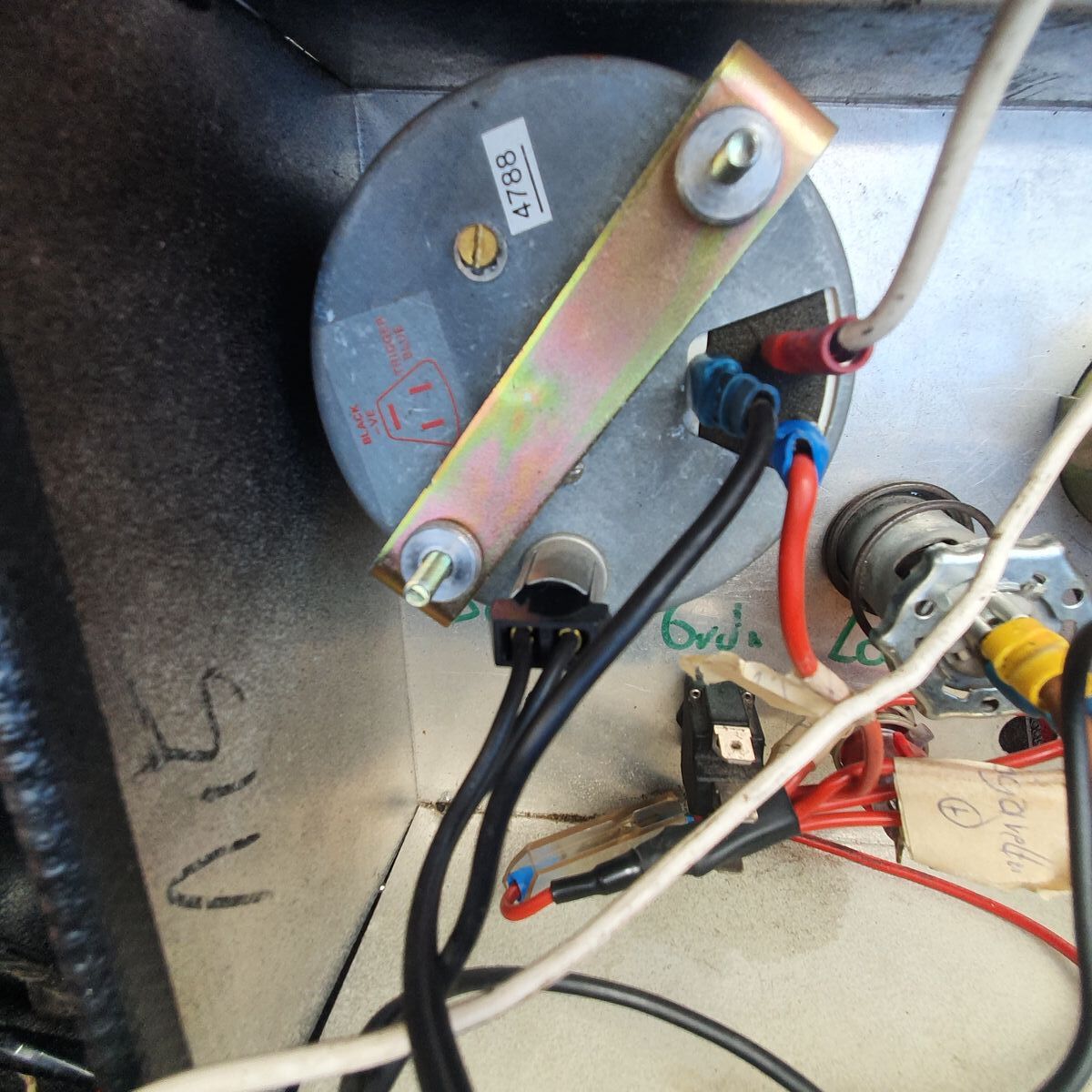

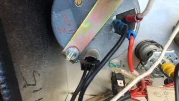

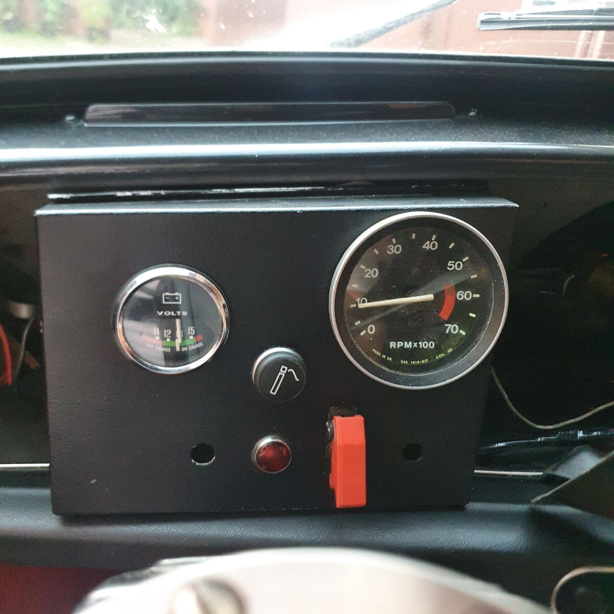

    Habe jetzt ein Voltmeter und Drehzahlmesser (RVC) eingebaut".
    Voltmeter funktioniert,
    Drehzahlmesser nicht.
    Beide bekommen Zündungsplus von der ersten Sicherung (Kabel grün) im Sicherungskasten, beide haben den selben Massepunkt.
    DZM bekommt das Signal von der Zündspule vom schwarz-weißen Kabel im Cockpit.
    Falsch angeschlossen?
  • Kann das sein das du das falsche Kabel von der Zündspule nimmst? Das schwarz/weiße ist laut meinem Schaltplan verkehrt. Dieses ist ja am Minus der Spule und du brauchst das Plus der Spule.
  • Smith RCV 1004/00F, Rückseite siehe Beitrag #1
    Das Kabel mit Rundstecker wird am original 3er Instrument angeschlossen, so wird es hier immer gesagt.
    An der Zündspule sind 2 schwarz-weiße Kabel am oberen Anschluss, da sollte ja egal welcher Stecker auf welchem Pin sitz...

    Zum Problem zurück: gibt es denn zu dem "RVC" (außer dem Bildchen auf der Rückseite) keine weitere Doku?

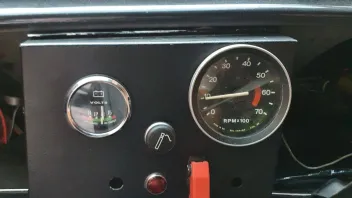

  • Hat sich bestätigt , mein anderer Drehzahlmesser läuft.
    Schade der 'neue' hätte optisch so schön gepasst ..
    Kann man das andere Teil irgendwie prüfen und ggf. Reparieren?
    Voltmeter läuft, ist eigentlich auch nur ein Lückenfüller für das das Loch. Genau wie der Killswitch und die Leuchte.
