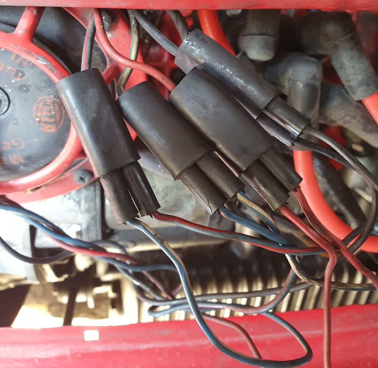

  • So jetzt wirds spannend, da Plug +Play bei mir leider nicht funktioniert....
    H4 haben in den gebrauchte gekauften Wipac Einsätzen ( die neuen hat DPD wohl verschlampt ) einwandfrei so wie es sein soll funktioniert.
    Wenn eine LED eingesetzt wird funktioniert alles wie soll bei aber werden beiden eingebaut habe ich folgendes Problem:
    Schalte ich mit dem neuen Lichtschalter Abblendlicht ein kommt automatisch das Fernlicht.
    Lichthupe ist schwach zu sehen bei Fernlicht, kein Ablendlicht möglich. Standlicht funktioniert .
    Dann die vermutlich falsch angeschlossenden Steckverbinder Blau / rot bzw. Blau / weiß korrigiert - sind auf dem Bild noch falsch.
    Aber keine Änderung.
    Alle Rundstecker mit feinem Schleifpapaier gesäubert, siehe da, in Fahrtrichtung rechte Seite funktioniert, wenn auch spiegelverkehrt, das heißt statt Ablendlicht leuchtet erstmal Fernlicht , schalte ich dann auf Fernlicht, wechselt zumindest rechts auf Abblendlicht.
    Links weiterhin nur Fernlicht
    Schaltplan lesen ist nicht so mein Ding, aber Sohnemann als Industriemechatroniker kann das vermutlich - jemand evtl. noch eine Idee vorab, die ich so umsetzten könnte - und Frage: sind die 2-fach Steckverbinder original - weil lese immer wieder von 4-fach ?
    Danke für die Unterstützung im vorraus
    Redcooper
    IMM 2010 - ich war dabei !!
  • Diese Steckverbinder sind original und es passen tatsächlich 4 Kabel da rein, obwohl nur 3 genutzt werden...
    Auf dem Foto ist tatsächlich etwas falsch verkabelt.
    In diese Steckverbinder gehört immer nur eine Farbe. Ohne Zusatzscheinwerfer sind es jeweils 3 Kabel der gleichen Farbe!
    Schwarz = Masse
    Rot = Standlicht
    Blau/rot = Abblendlicht
    Blau/weiß = Fernlicht
    Auf dem Foto sind bei 2 der Verbinder blau/rot und blau/weiß gemixt, was zu deinem Problem geführt hat oder immer noch führt...
    Gruß, Diddi

  • Hmmm, die Lösung ist zwar einfach aber drauf kommen muss man erstmal.
    Einer der Vorbesitzer hat wohl mal den rechten Lampentopf ersetzt und die Belegung des Anschlußsteckers für die Leuchte willkürlich ausgewürfelt.... :tongue:
    Die H4 hat das anstandslos vertragen .
    Masseanschluß war rot / blau
    Fernlichtanschluß war schwarz
    Ablendlichtanschluß war blau / weiß
    oder so ähnlich ... :kotz:
    aber an sowas denkst man erst, wenn man 1 Stunde lang die 4-poligen Stecker gesäubert hat und versucht alle richtig zu positionieren .
    Jetzt funktioniert alles, nur noch die H4 / LED Fassung zerlegen und wieder in die richtige Reihenfolgen bzw Gehäuseposition bringen.
    btw erklärt das vermutlich auch die leergesaugte Batterie die wir Samstagmorgen vorgefunden haben .

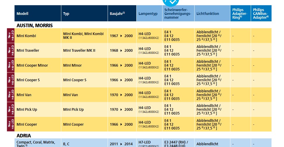

  • Hallo Leute,
    hab jetzt nicht alles gelesen, aber habe gerade eine E-mail bekommen.
    Jetzt gibt es die LED Leuchtmittel auch von Philips.
    Nennt sich Ultinon Pro 6000 und soll eine Straßenzulassung haben.
    Anbei eine compatibility Liste für den Mini
    Austin Morris Kompatibilitätsliste | Philips
    www.philips.de
    Mfg Niko
