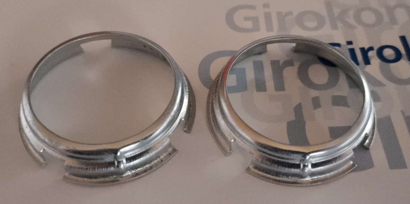

  • Hehe, sowas hab ich mir auch mal aus zwei alten Bilux Lampen gefeilt...
    Zum H-Kennzeichen: eine Prüfstelle hier sah das bei einem Freund anders. Aber das ist natürlich nur eine einzelne Anekdote.
