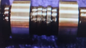

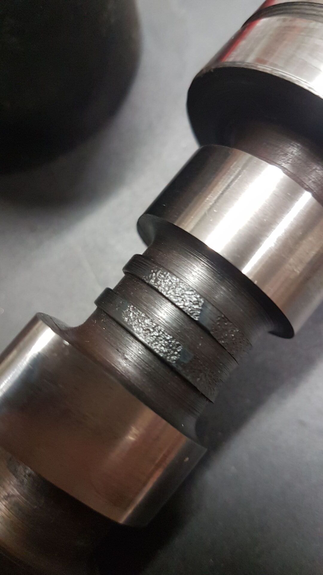

Welche Nockenwelle ist das ?
  • Kannst du bitte ein Bild einstellen, wo man die genaue Lage der Ringe sieht?
    Gruss Andy

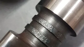

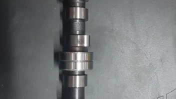

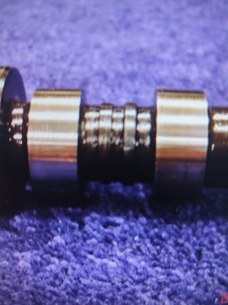

  • Das sieht für mich aber nicht nach den üblichen Ringen aus...eher nach der unbehandelten Oberfläche der Welle zwischen den Nocken.
    Ich hätte sowas erwartet...
    Gruss Andy
  • okay ja die Ringe bei dir sind deutlich ausgeprägt.
    vllt hilft das ja weiter :

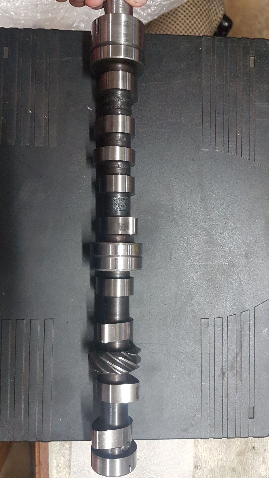

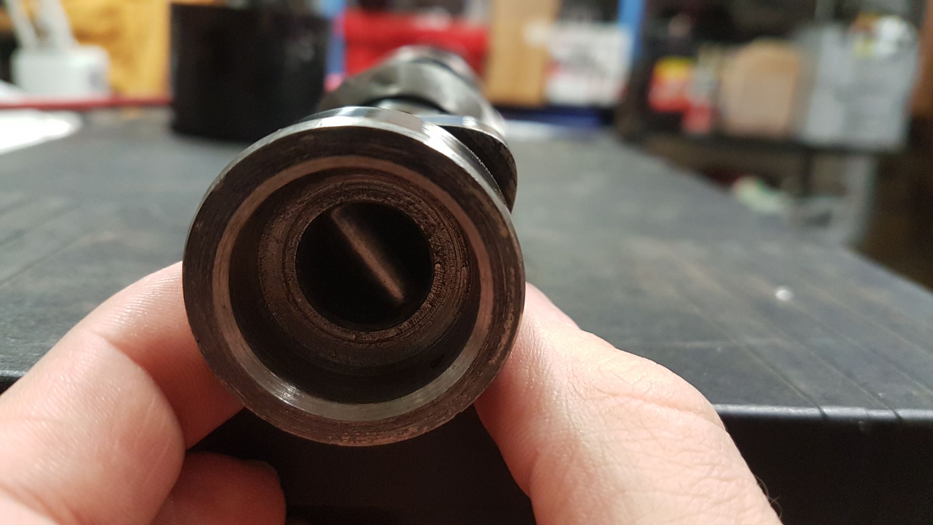

  • Breite Nocken und Pin Antrieb... :wink:

  • S.R.
    Aus dem Kopf/der Erinnerung wird es die 998 Cooper Nockenwelle sein, welche Steuerzeiten von 230/252° aufweist.
    Die sollte die 2 Ringe haben.
    Im braunen Special Tuning Hefter von Leyland ST (derzeit nicht zur Hand) ist das vermerkt.
    Da müßte zur Prüfung einmal jemand hineinschauen.
    In Büchern wie 'Tuning your Mini' oder 'More Mini Tuning' --beide aus der Zeit-- sollte es ebenfalls zu finden sein.
    Andreas Hohls
  • Ich würde fast auch behaupten wie Madblack, daß es keine "Ringe" sind.
    @ B39/7 AEG148 könnte die Antwort sein. Aber fehlte bei den frühen Cooper S Nockenwellen nicht der Benzinpumpenantriebsnocken?
    Die 998 Cooper Nocke 230/252° würde ich auch ausschließen, da diese immer 3/8" Nocken hatten.
    Hat diese Nockenwelle tatsächlich den Pin-Antrieb?

  • Es gab keine Pin Drive Nocke mit breiten Nocken und 2 Ringen
    Es gab nur 1 Ring bei der Cooper S Nocke 240/252 Grad
    Das ist eine ohne Ringe mit 230/252 Grad
    HTH Uwe
    Mini Fan seit 1979

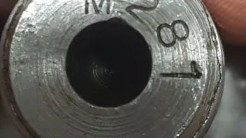

  • Selbst wenn die 2 Ringe auf eine Nocke aus dem BMC-Regal hindeuten würde, spricht die eingeschlagene Kennung „M281“ nicht eher für eine Tuning-NW eines Zubehörherstellers? Oder gab es bei Serien-NW solche eingeschlagenen Kennungen?
