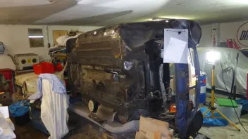

  • Dachgepäckträger montieren, den Dachgepäckträger auf einer Seite als "Anschlag" weiter überstehen lassen und dann die Karosse zu dieser Seite kippen.
    Andreas

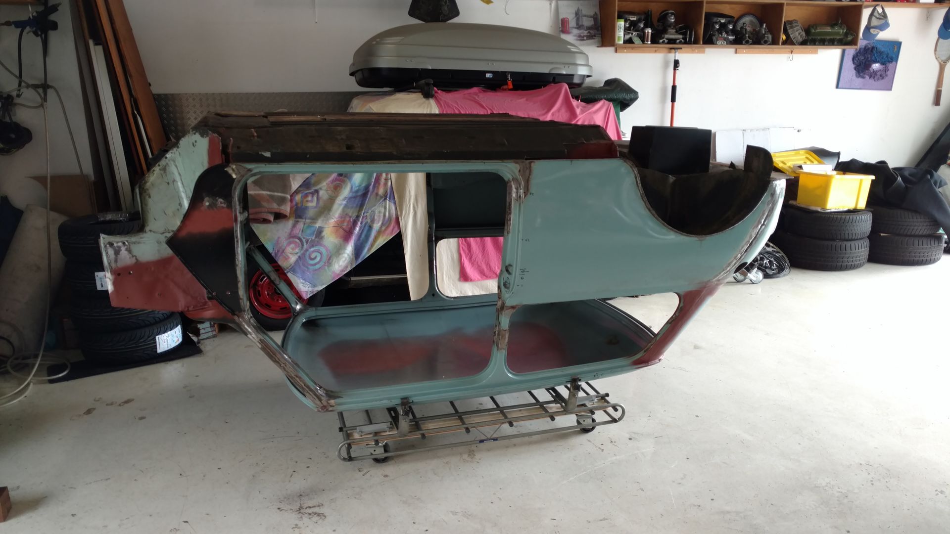

  • Schau mal, wie Dr.Mabo das hier gemacht hat... Zeitraffer Broadspeed GT Restoration/Transformation
    Im Beitrag #86 sieht man die von Anreas beschriebene Methode mit dem Dachträger. Hier noch mit Lenkrollen verfeinert... Die Querstangen dann entsprechend weit nach außen überstehen lassen...
    So kann man ihn auch "auf dem Kopf" stehend bearbeiten und verschieben...

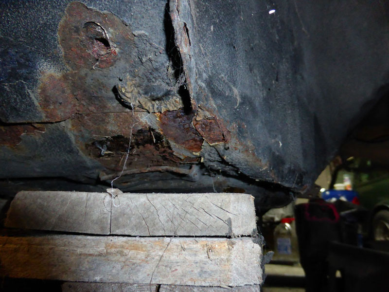

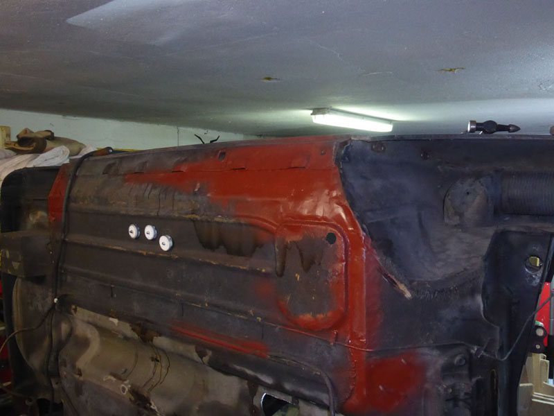

    Soll er auf der Seite stehen, dickere Dachlatten durch die Ablauflöcher vorne und hinten an den Unterboden schrauben. Auch seitlich entsprechend weit überstehen lassen, so dass die Linie "Dachlatte zu Dachträger" die Seitenwand mit Abstand passiert.
    Siehe weiter unten in Beitrag #90
    So kann man ihn dann zu zweit oder zu dritt auf die Seite kippen, ohne dass Blech den Boden berührt. Und wenn gewollt, auch noch komplett auf den Kopf stellen :cool: :thumbs_up:
  • ...und mit ein paar Rollen am Gepäckträger ist es echt praktisch :wink:
    Gruss Andy

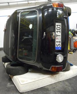

  • geht alles prima. Bei mir warens alte Reifen und ne Matratze. Genau am unteren Falz und an der Dachkante angelegt....passt... Und mit ein zwei Paletten drunter stimmt auch dei Arbeitshöhe. Dachträger ist natürlich dann schon Luxus
    schubi

    Hatte weiter hinten in Deinem Projekt den Teil mit der Lackierung noch mal durchgelesen , an den Anfang hatte ich nicht mehr gedacht.
    So werde ich das untenrum mit Matratzen machen, mit angeschraubten Dachlatten kann ich nicht alles lackieren und die Leitungen gehen dann auch nicht durch.
    Den Dachträger nehme ich dann als Stütze dazu.
