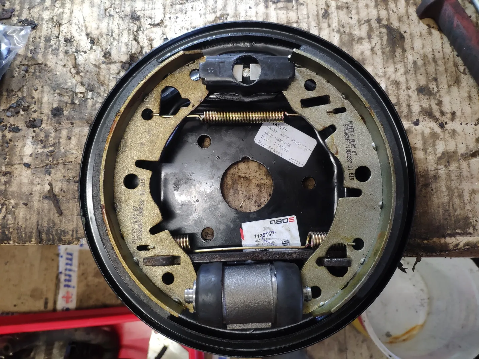

    wir haben den mini vom sohnemann umgerüstet auf kad innenbelüftet und haben auf anraten von kad hinten 9/16 bremszylinder montiert.
    hat alles soweit gut und ohne grössere probleme geklappt. die beläge hinten sind eingestellt und die handbremse auch.
    dann entlüftet (langer pedalweg) – probefahrt – wieder entlüftet (schon besser, immer noch langer pedalweg) – wieder entlüftet (noch bissi besser aber immer noch langer pedalweg).
    mittlerweile haben wir schon gute 2 liter per entlüftung mit ca. 2-2,5 bar druck „durchgepumpt“. vorne bremst das ding gut bis sehr aber hinten kommt so gut wie kein bremsdruck an.
    bei betätigter bremse lassen sich die hinterräder mit etwas kraftaufwand von hand drehen !!
    ich habe diesen bremsdruckregler im verdacht, der entweder einfach nur hängt oder mit den kleinen bremszylindern nicht klarkommt.
    was meint ihr, was wir vllt vergessen haben oder falsch gemacht haben könnten ??
    sollen wir vllt den regler rauswerfen ??
    bei den innos mit scheibenbremse waren ja hinten auch die kleinen radzylinder drin und kein bremsdruckregler.
    danke & gruss
    chris :beer:

    laut dem sohnemann hinten backen richtig herum eingebaut gemäss handbuch. dann die trommeln drauf und mit den nachstellern die backen
    eingestellt und dann die handbremse nachgestellt.
    erst dann haben wir entlüftet. hinten rechts angefangen, dann hinten links und dann vorne. vorne auch an beiden nippeln der zangen wobei das
    egal sein müsste bei den kad zangen. die haben ja nur 2 nippel, damit sie nicht falsch eingebaut werden können.
    das seltsame an der ganzen sache - so lange 2 bar druck auf dem system sind, ist der pedalweg perfekt. kurz und knackig wie vor dem umbau.
    nehmen wir den druck weg, ist er wieder länger. was wir hier jetzt noch nicht geprüft haben, ob mit druck auf dem system dann hinten die
    bremswirkung besser ist oder unverändert schlecht.
    auf herkömmliche weise mit pumpen haben wir auch probiert aber da hat sich keine besserung mehr eingestellt.
    wir haben jetzt den verdacht, dass der druckregler hängen geblieben ist und so nicht ausreichend druck nach hinten durchlässt.
    danke & gruss
    chris :beer:

    was jetzt vllt hinten sein könnte, dass die 9/16 bremszylinder doch zu kein sind.
    ... das kann ich mir aber beim besten willen nicht vorstellen.
    prinzipiell finde ich persönlich den druckpunkt der bremse nicht so schlecht und sie ist recht gut dosierbar. nur dass sie hinten
    so gut wie gar nicht bremst, erschliesst sich mir überhaupt nicht.

  • Ich habs bei unseren Straßenminis noch nicht wirklich probiert wie leicht sich die Hinterräder bei getretener Bremse drehen lassen, aber ich kann dir sagen, dass wir bei unseren Renn-/Rallyeminis den Bremsdruck der Hinterachse einstellbar haben und als Grundeinstellung wird das immer so hingedreht, dass sich bei voll getretenem Pedal das Hinterrad mit zwei Händen gerade noch drehen lässt und das passt dann im Rennbetrieb relativ gut, je nach Witterung und Untergrund wird dann schon verstellt aber für die Straße meiner Meinung nach so in Ordnung. Zu viel Bremsleistung auf der Hinterachse beim Mini macht bei sportlicher Fahrweise das Auto unnötig nervös und ist wenns gar zu viel wird meiner Meinung nach auch gefährlich z.B. bei einer Notbremsung...
    Der 9/16 Zylinder hat eine Kolbenfläche von 0,56, es gäbe noch einen 5/8 der hat 0,625 und einen 3/4 der hat 0,75. Der Bremsdruck wird ja durch das Regelventil begrenzt. Gleicher Druck mit größerer Kolbenfläche ergibt mehr Kraft (aber auch geringfügig mehr Pedalweg). Das heißt wenn dir die Bremskraft hinten wirklich zu klein ist, könntest du einen größeren Bremszylinder probieren.
