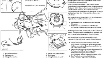

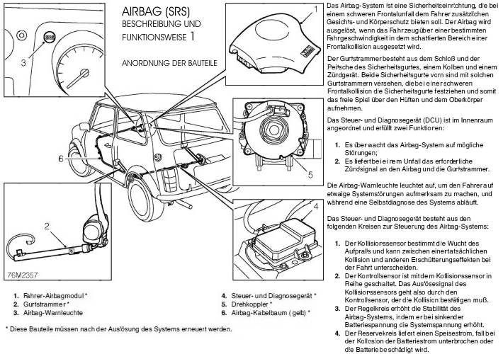

    nur mal so ne Frage am Rande:
    Wie wird der Airbag eigentlich ausgelöst? Ich meine wo sitzt da nen Sensor und wer gibt dann das Signal?
    Gru0 Peter
    Gruß Peter
  • das steuergerät für airbag und gurtstraffer sitzt unter der rückbank
