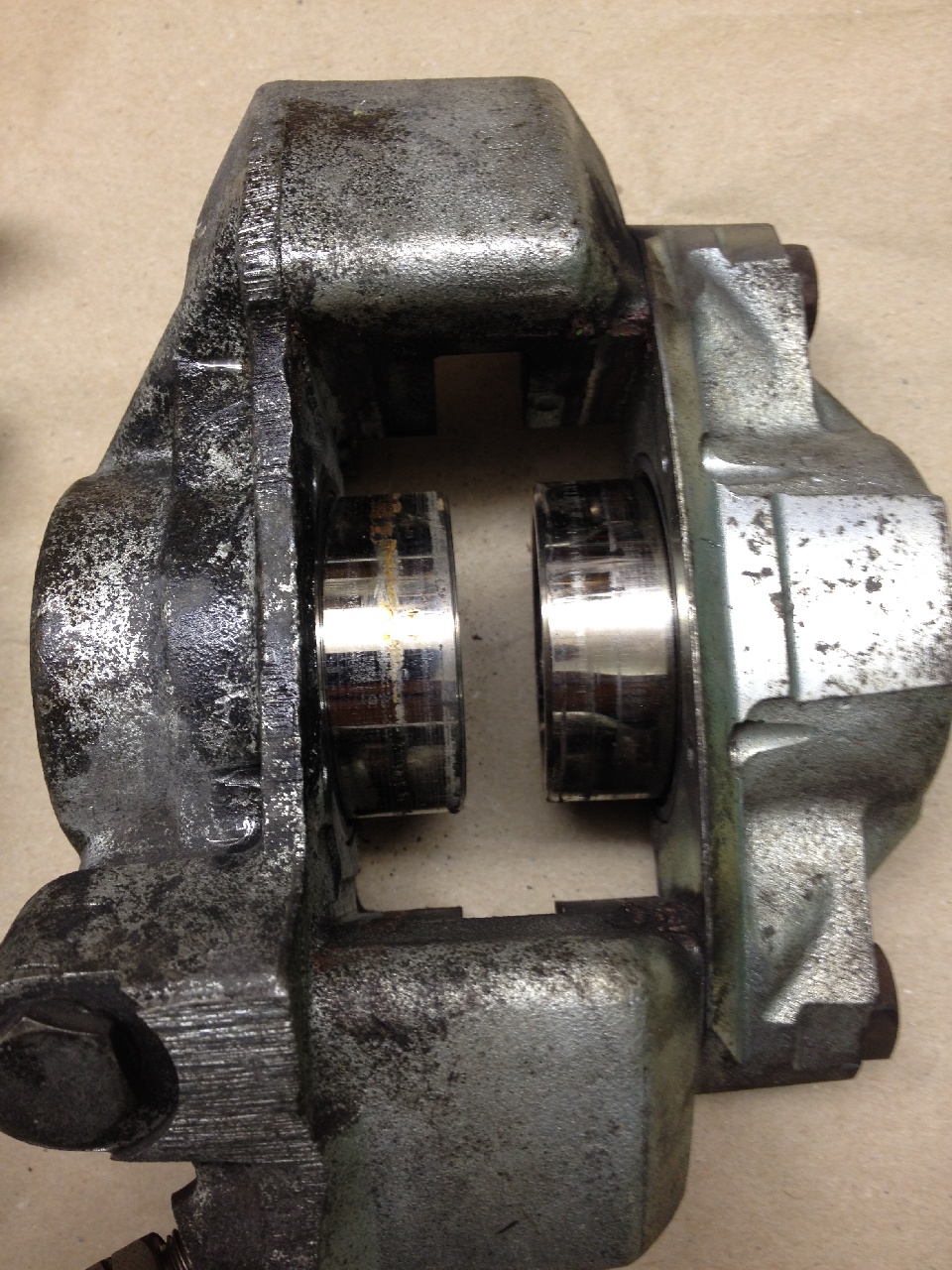

    Hallo zusammen,
    habe meinen Minirestauration ja vor kurzem fertig gestellt und nun auch schon schon einige Kilometer mit dem Mini abgespult.
    Neulich war ich mich mit meinem Kumpel auf der schwäbischen Alb unterwegs wo ich dann mit den Bremsen Probleme bekommen habe.
    Und zwar hat die Bremsleistung bergab auf einmal nachgelassen so dass ich in der anschließenden Kehre richtig zu kämpfen hatte.
    Habe das heute nochmals gestetst. Bei normalen Verkehr ist alles bestens aber wenn ich 4 mal hintereinander von 100km/h auf 30km/h abbremse baut die Bremsleistung extrem ab und ich habe Schwierigkleiten den Mini zum stehen zu bekommen. Die Bremse stink dann auch extrem.
    Es handelt sich um die Standard 7,5" Cooper S Bremse
    Scheiben haben noch 9,1mm auf beiden Seiten
    Verbaut wurden neue Bremsbeläge (EBC Green Stuff)
    Bremsflüssikeit ebenfalls neu und vor kurzen zur kontrolle Rad lässt sich leicht drehen.
    Kann das an den Belägen liegen denn vor der Restauration hatte ich mit gleicher Bremskonfiguration die Probleme nicht?
    Habt ihr nen Tipp für mich wie ich hier am besten vorgehen sollte um das Problem schnellsmöglich in Griff zu bekommen?
    Vielen Dank
    Gruß David
