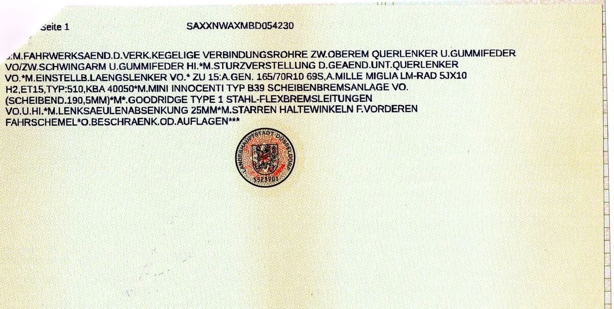

Ich bin auf der Suche nach einen Fahrzeugschein oder Eintragung für die Reifengröße 165 70 10
Wäre toll wenn mir jemand eine Eintragung kommen lassen kann.

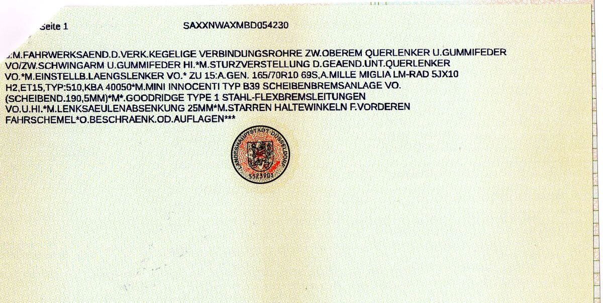

Hilft dir das weiter?
Im Felgenkatalog des TÜV Bayern sind 165/70-10 ab 4,5" Felgen gelistet...
Beim Mini Special waren sie ab werk schon auf den 5" Exacton Felgen montiert...
Passende Freigaben für "Nachrüstungen" mit 5" Exacton gab es auch von Rover schon auf Anfrage...
Ich gehe von 155 auf 165 muss zur Einzelabnahme und mit ich schon einmal was vorlegen kann das es auch passt und wirklich in diesen Leben schon einmal eingetragen worden ist brauche ich da etwas in der Hand.

Alles anzeigenIm Felgenkatalog des TÜV Bayern sind 165/70-10 ab 4,5" Felgen gelistet...
ja. Vielen lieben Dank

sind umgeschweißte die mal bei ebaykleinanzeigen waren ![]()
Wie breit sind die? Und hast du für die Gutachten?
Die Reifen sollen auf den Traveller,
Die breiten Felgen baue ich natürlich nicht für den tüv auf. Brauche lediglich nur ein Schein wo die 165/70 10 eingetragen sind.
Wieviel Zoll haben die, nur mal so als Frage. 5 x 10 sind die aber minimum, oder?
Na ja....zweiteiliges Schwert...ich hab das auch lange und oft so betrieben, Eintragen das, und anderes fahren.... und das hat auch beim Thema Mini eigentlich immer funktioniert (selbst beim T3 VW Bus). Nur sind die Polizisten ja auch nicht blöder geworden, ganz im Gegenteil...und beim Messen kriegen die auch den unterschied zwischen 4,5 zu 5 bis 6" gerade noch hin. Von daher, nicht wirklich gute Idee, was anderes Einzutragen als was auf dem Auto ist. Nur so mal als Denkanstoß.
Und Felgen/Bereifung sind immer was, was sie messen können. Ob du einen 998 oder 1275 verbaut hast, das raffen die auch heute nicht wirklich.
Ich bin garantiert kein Sittenwärter und hab genug Sachen gefahren damals, die nicht erlaubt waren, aber, auch das mußte ich alter Sack merken. Zeiten ändern sich. Und können empfindlich teuer werden. Und es gibt ja immer noch anscheind Quellen, die was Eintragen wohlwollend, auch wenn keine AB vorhanden ist.
