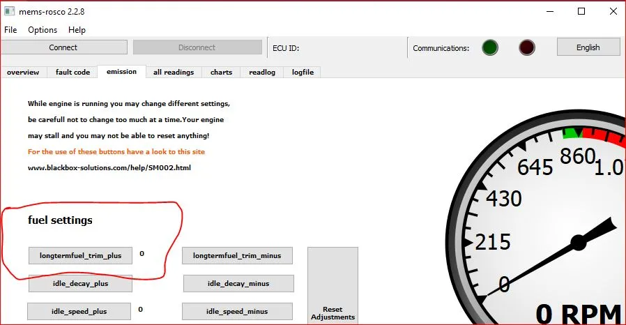

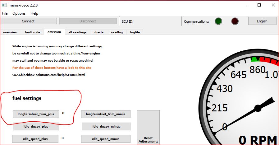

  • Stimmt, das könnte ich zusätzlich zum Microcheck noch mit Roscoe testen. Guter Tipp! Mache ich heute Nachmittag! Eine neue Bosch-Sonde habe ich auch noch liegen. Beim anderen Mini hat es damit ja sofort geklappt.
  • So, Fachleute ran. Ich verstehe davon zu wenig. Mems Rosco-Log siehe im Anhang.
    Die ECU geht lt. Darstellung in den Closed loop.
    Woran kann das nun noch liegen? Nur an dem veränderten Hubraum, Kopf und der HHKW? Angeblich soll die Serien-ECU doch bis zu ca. 90 PS "mitreden" und regeln können.
