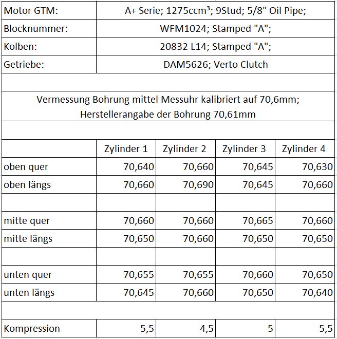

    Bei meinem GTM habe ich das Problem, dass der Druck im Kurbelwellengehäuße extrem hoch ist. Bei Volllast hebt es den Ölmessstab heraus, das Öl verteilt sich am Getriebegehäuse und ein rießen Ölfleck wird hinterlassen.
    Druchgeführte Tätigkeit: Ich habe bei warmem Motor die Kompression gemessen und dies lies mich stutzig werden. --> Daraufhin demontierte ich den Kopf und habe gestern die Bohrung vermessen.
    Leider kann ich in meiner Literatur keine Toleranzen bzgl. Ovalität und Größe zu diesem Motor bzw. auch nicht zu den Kolben finden.
    Hat jemand von euch Infos für mich bzw. freue ich mich sehr über fachliche Aussagen zu meiner Messung.
    Plan: Bohren, Hohnen inkl. Kolben+0,02 oder Hohnen inkl. neue Kolbenringe (vorrausgesetzt die Kolben sind OK )
    Besten Dank im Vorhinein.
    Grüße Flo

  • Nächstesmal ein Druchverlusttest machen bevor den Kopf runterbaust, sagt mehr aus als Kompressionstest.
    Die Bohrung scheint recht gerade zu sein, da reicht Hohnen und neue Ringe wenn die Kolbennut noch i.O. ist.

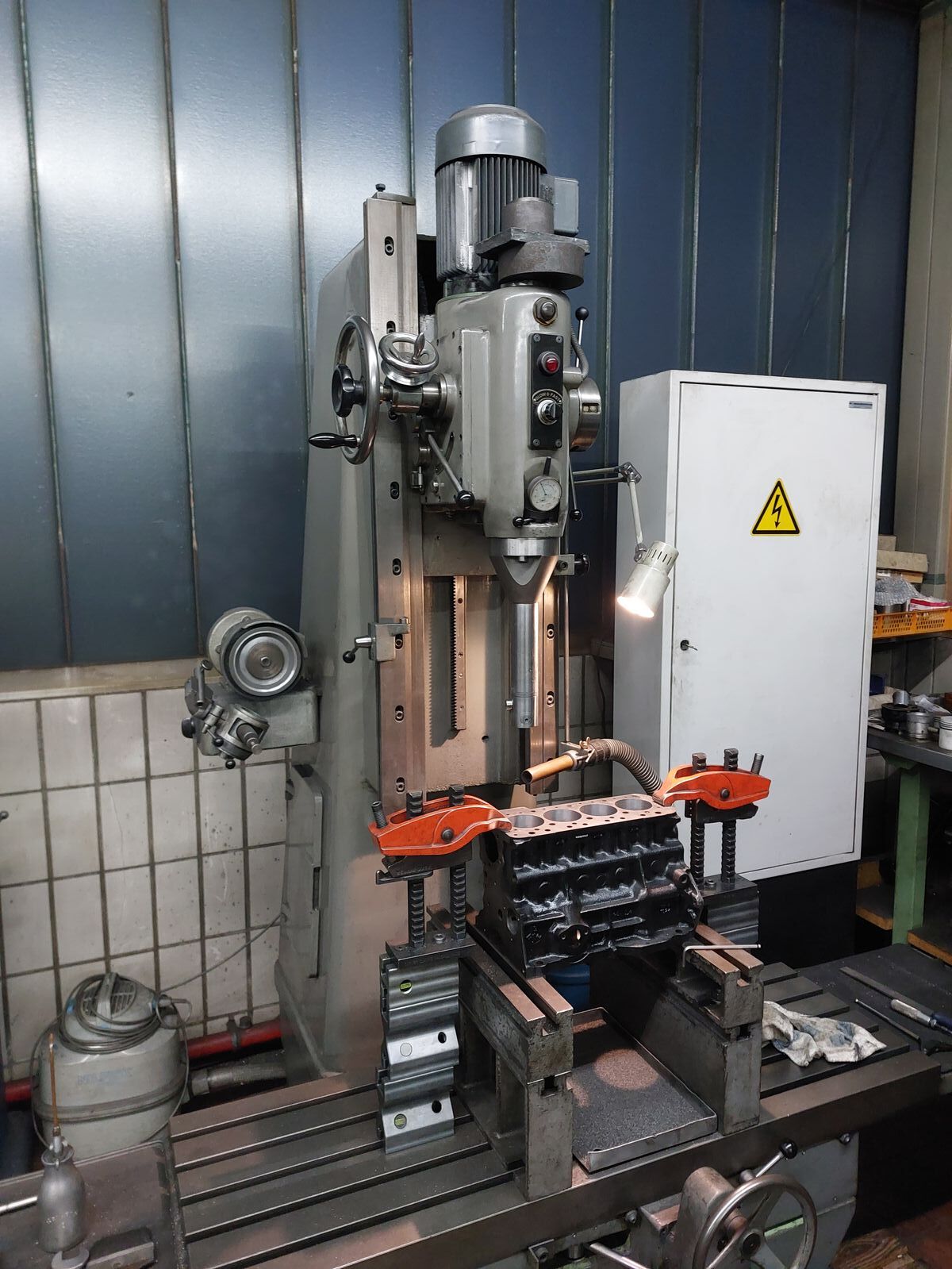

  • Kurzes Update zum Projekt um den Beitrag nicht unkommentiert stehen zu lassen:
    Der Motor bekommt jetzt neue Kolben verpasst :)
    Zylinderkopf ist serviciert und hat einen neuen Anstrich (inkl. Lackeinbrennen im Backrohr-
    Das Getriebe + Diff wurde überholt und wartet bereits auf die "kleine" Hochzeit. (Danke an gibson020 für die Unterstützung).
    Die Kolben sowie Pleuel wurden auf ein gleiches Gewicht angepasst (btw: die MINISPARES EVO Kolben hatten nur eine minimale Gewichtsabweichung)
    Den Block habe ich schon vorab entrostet, gereinigt und lackiert --> beim Motorbauer passiert nicht viel und somit muss nach dem bearbeiten keine grobe Arbeit mehr durchgeführt werden (Mein persönlicher Zugang).
    Gestern wurde er endlich vom Motorbauer abgeholt :)
    Durchgeführte Tätigkeiten:
    KW schleifen (1.üM)
    Zylinder Bohren + Honen (1.üM)
    Block planen
    Kolben auf Pleuel aufziehen + anschließendes ausrichten
