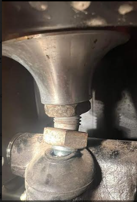

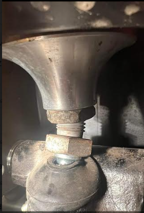

  • Diese SeHilos sind eine feine Sache, hätte ich mir damals gewünscht. Ich habe seinerzeit aber die „original“ Hilos eingebaut und fahre diese auch ohne Kontermutter. Das Verstellen im belasteten Zustand geht auch damit, natürlich mit etwas mehr Kraftaufwand als bei einem Feingewinde. Den Innensechskant benutze ich gar nicht.

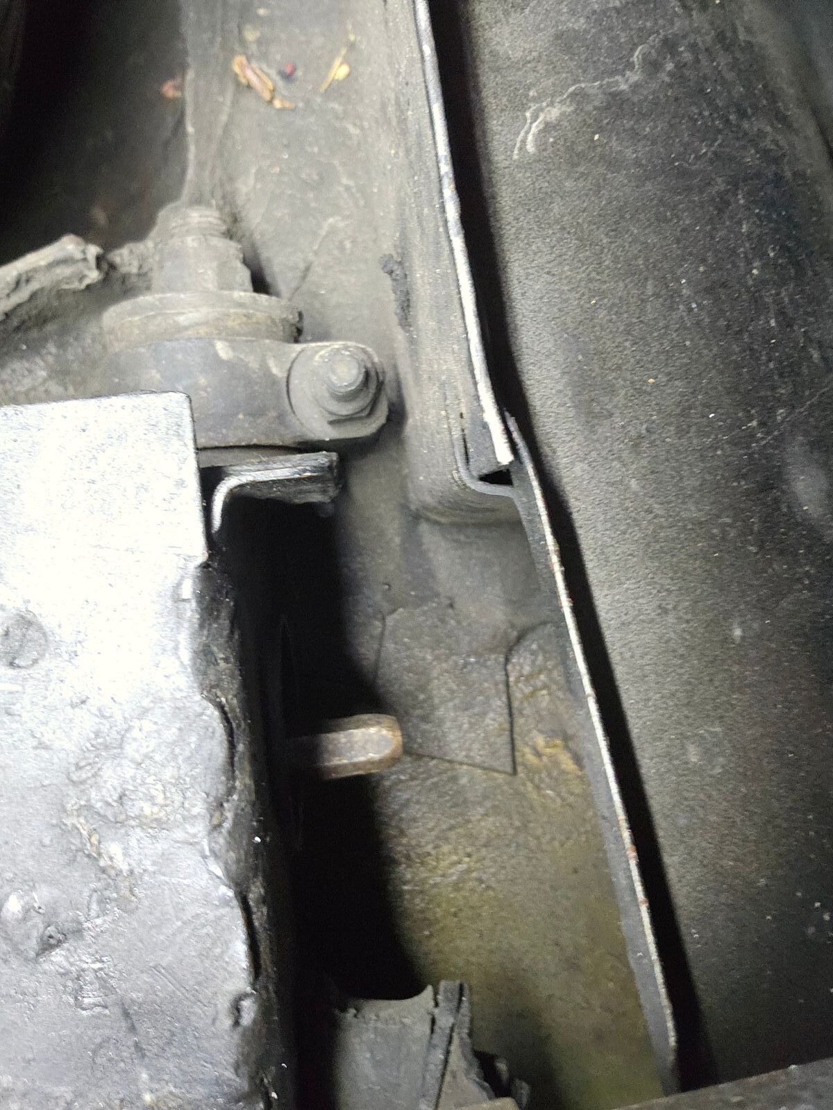

  • Finde ich auch super, aber die Räder müssen doch immer runter zum verstellen.
    Ripspeed vorne verstellt man viel einfacher vorne durch die Rahmenschraube und hinten durch den eingepassten Imbus mit einem 10er Gabelschlüssel.
    Ohne Bohrung im Rahmen.
    Räder bleiben dran, müssen nur entlastet werden.
  • Ich bin ehrlich, mir war das mit den Löchern bohren in heckschürze etc immer zu blöd. Ich mag die Verstellung von Radseite. Man muß normalerweise eh entlasten und kann dann auch noch eben Rad abbauen. Wie oft muß man denn überhaupt verstellen? Wenn man nicht gerade mit Hänger fährt so gut wie nie. Vorne eh immer Mist, weil Spur sich verstellt. Kontermutter braucht normal auch kein Mensch, weil sich da eh nix verstellt von alleine.....
    Aber muß ja jeder selber wissen.....in Verbindung Hilo+AHK macht natürlich so etwas Sinn u.U.....aber ansonsten, kann man auch getrost darauf verzichten..meine Meinung dazu
    Keine Löcher in der Heckschürze.
    Hier sieht man den gekürzten Inbus, der dauerhaft im Ripspeed HiLo steckt.
    Der schaut nur aus dem Rahmen heraus, so dass man von unten mit einem 10er Gabelschlüssel verstellen kann.
    Räder bleiben dran.

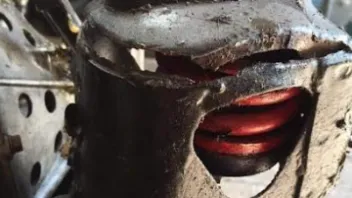

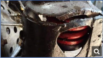

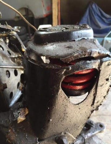

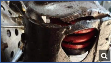

  • ohne Worte.......Bilder sagen eigentlich alles
    alles GB Hi LoL,s / Federn

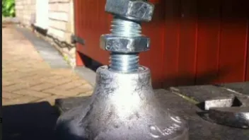

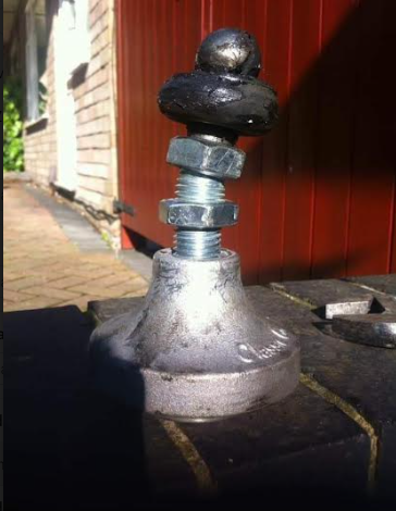

  • Das sind aber echt wirklich üble Nachbauten :roll-eyes: ... ich kenn das so nicht, aber das Problem mit der Auflagefläche zum Federgummi (zu klein) und dadruch von vornherein nicht genügend Vorspannung./Auflagefläche.....desweiteren gab es damals eben Nachbau kits, wo Schrauben und Alu nicht harmoniert haben und gefressen haben, Gewinde eh zu Grob waren für feineinstellung etc...aber das ist ja 20-25 Jahre her, von dahr eher weniger aktuell......aber auch entsprechend fehlende Härte der Spindel auch wie man sieht ein Thema......
    Das Thema Hilo in all den Jahren ist ein eigenes Thema eigentlich......wäre ja schon fast eigenen Thread wert,,,,
    Da gibt es so einiges in 50-60 Jahren Mini, was so manch einer Home-Inschinöhr nachgebaut hat.,...und was auch fürchterlich in die Hose gegangen ist....ich hatte da mal einen "inschie" der hat seine Zugstreben aus V2A einfach mal so gemacht at Home....ging natürlich daneben, Endeffekt: Zugstrebe gebrochen, Hecke Auf, Hecke Zu...Mini Kernschrott...ihm nix passiert...war so um 1990 rum.... heute ist man aber bestimmt danke Internet schlauer......oder? :roll-eyes:
  • Da ist wohl die Feder auf Block gegangen. Kein Wunder, dass das alles zerreißt. Die Flummifederung ist ein Markenzeichen vom Mini, ich käme nicht auf die Idee das umzubauen…außer auf Hydrolastic.
    Sehe ich auch so, mit gebrauchten Gummis vom MPI, original Hilos und den Kayaba Dämpfern absolut geniales Fahrwerk.
