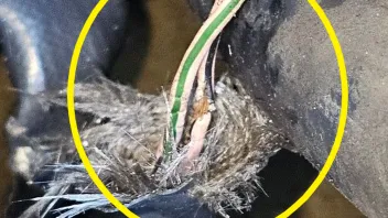

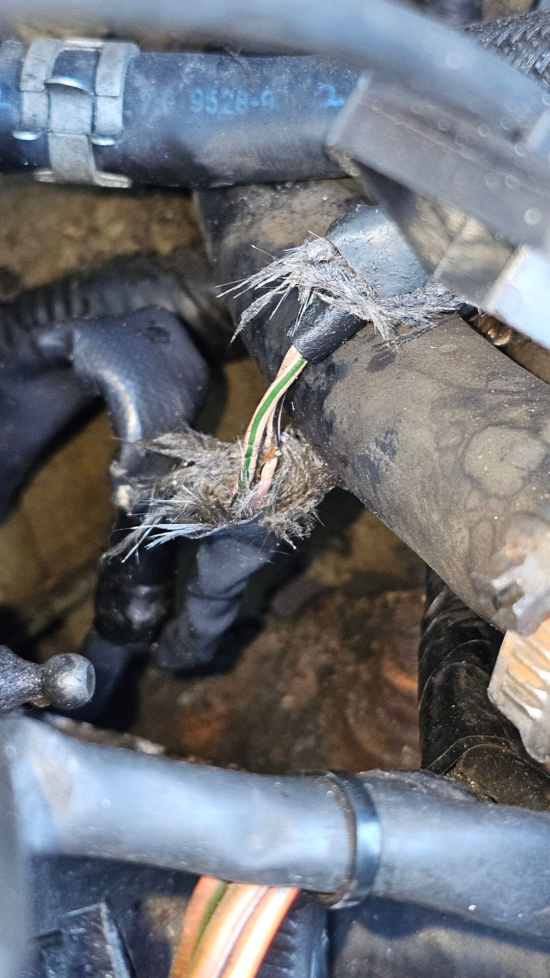

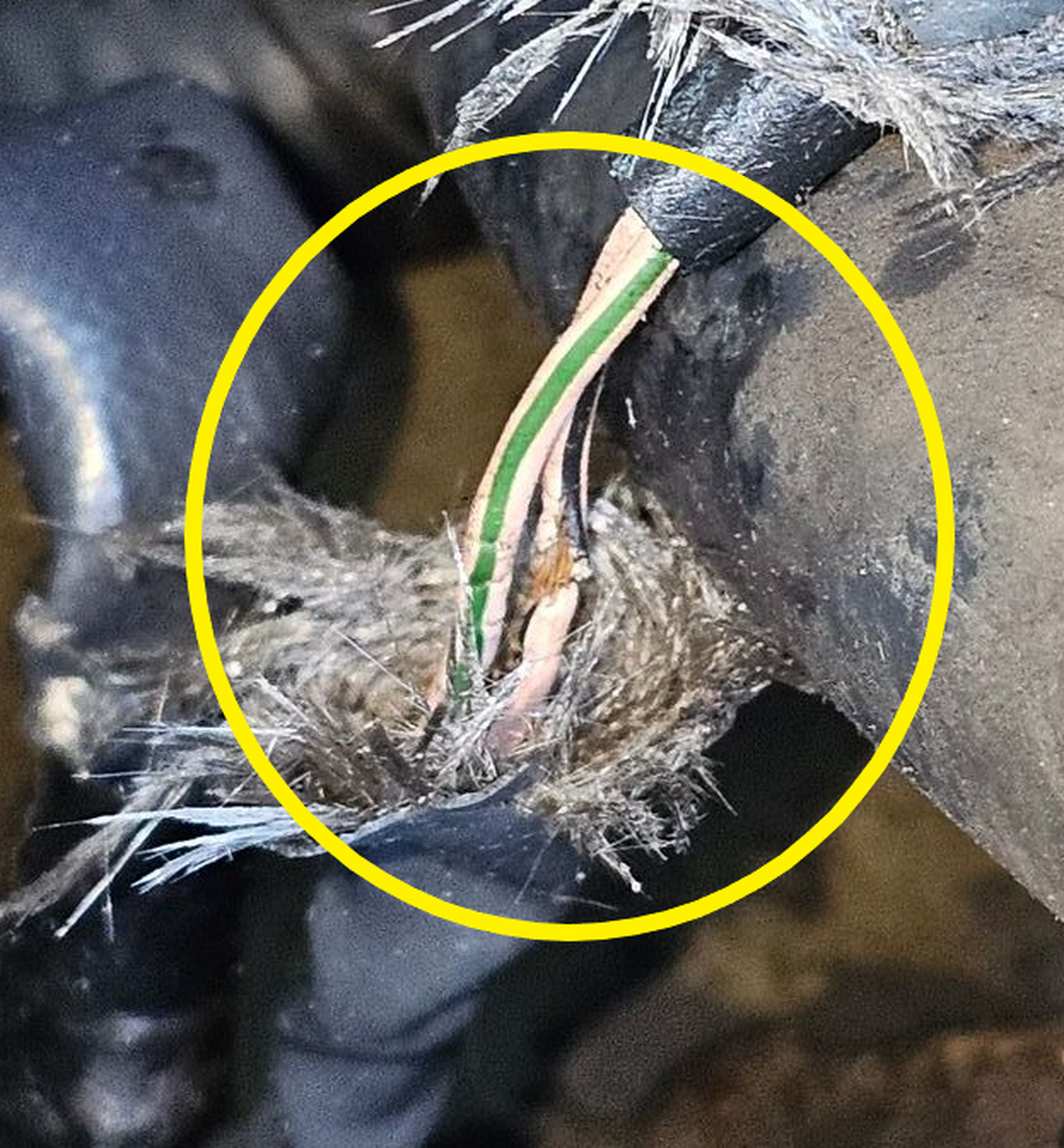

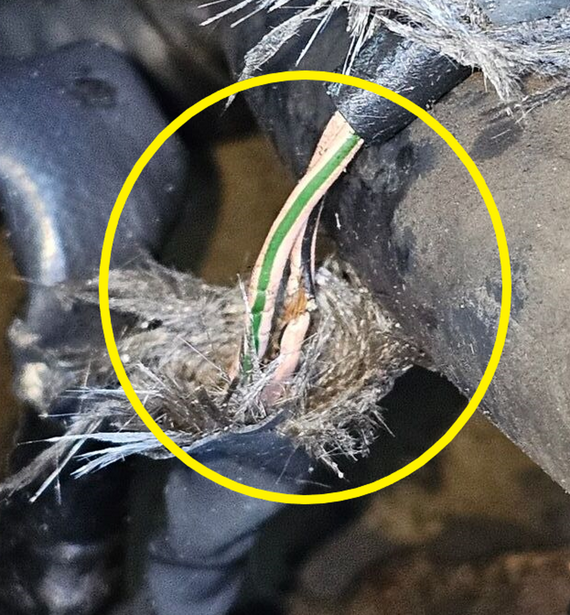

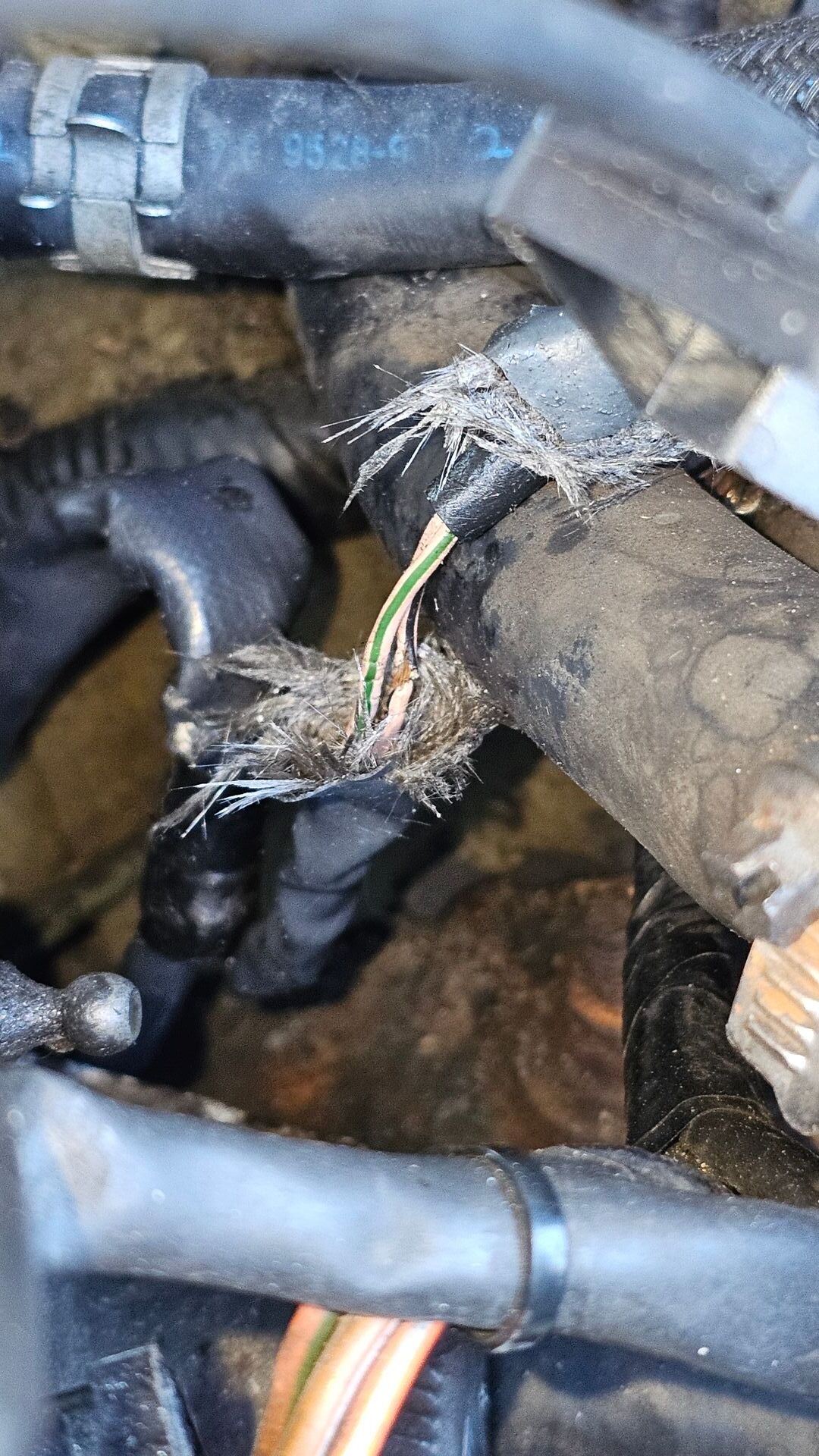

  • Check Temperaturschalter ist in Ordnung
    :wink:
    Das ist doch nur die isolierung.
    das weiß schwarze ist eher fast? durch, das solltest auf jeden Fall in Stand setzen bevor du weitere Teile kaufst und austauschst.
    Werden denn Kühler und oder Schläuche auch die zwei zum Innenraum (langsam) warm?
    Wenn ich die Kabel vom Temperaturschalter brücke, und der Lüfter anspringt, ist es dann nicht eher ein Zeichen für einen defekten Temperaturschalter? Oder für eine zu niedrige Temperatur im unteren Kühlerbereich?
    Ja an dem Kabel hat wohl mal jemand rumgekaut. Ich habe auf einen erhöhten Widerstand gehofft, der die ganzen Probleme begründen würde, aber die Kabel scheinen i.O zu sein. Trotzdem hab ich das eine mal professionell geflickt.
