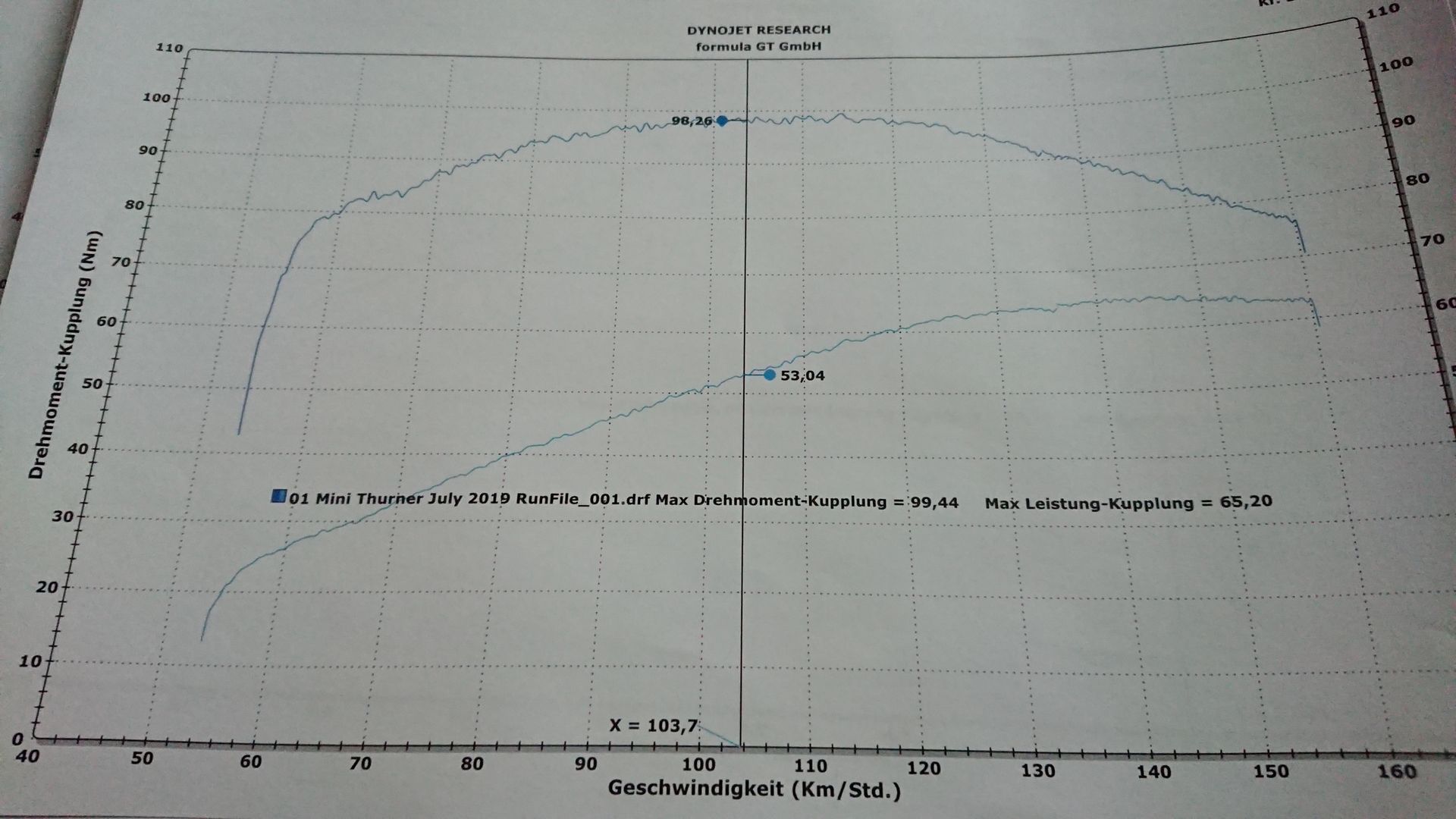

    Der ausgelutschte Motor(Standard 63PS) brachte mit 1.5 Hhw, maniflow Lcb, RC40 single box und offenen K&N-Filter gemessene 65PS und knappe 100nm.

  • Moin,
    Das einzige was an deinem „ausgelutschten Motor n nachweisbaren leistungszuwachs ergibt sind LCBund rc40.
    Wenn er damit echte 65 ps hatte war er nicht ausgelutscht.

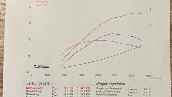

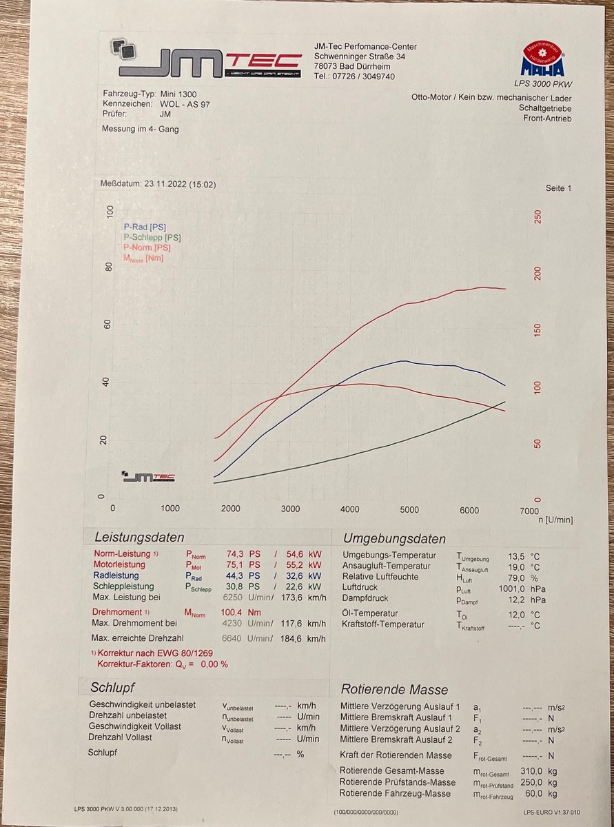

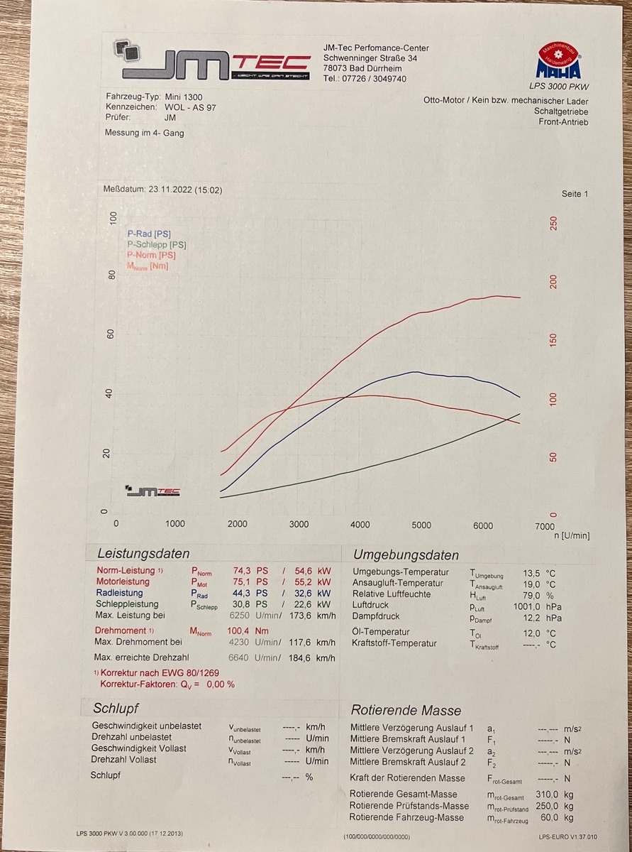

  • Meiner:
    63PS Serie, gebohrt auf 2. Übermaß
    Verdichtung erhöht auf 11:1
    Schwungrad MED schon gewuchtet
    Duplex Standard
    Zylinderkopf Kanäle vergrößert
    Brennraum nicht bearbeitet
    Auslassventil Minispares Race 29,5mm
    Einlassventil Rimflow 36mm
    Ventilfedern doppelte von Minispares (C-AEA526)
    1,5er HHKW von Minisport
    Kolben Diecast mit 6,5cc Mulde von MED
    Nockenwelle original
    ITG offener Luftfilter
    Maniflow Big Bore Krümmer
    Bastuck 70 DTM Auspuff
    Original Kat
    Gemessen 75PS und 100Nm

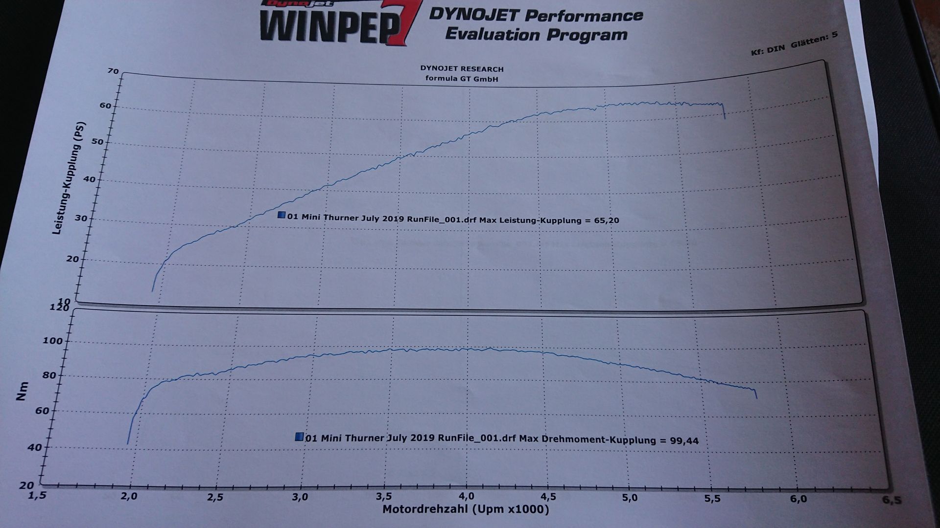

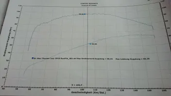

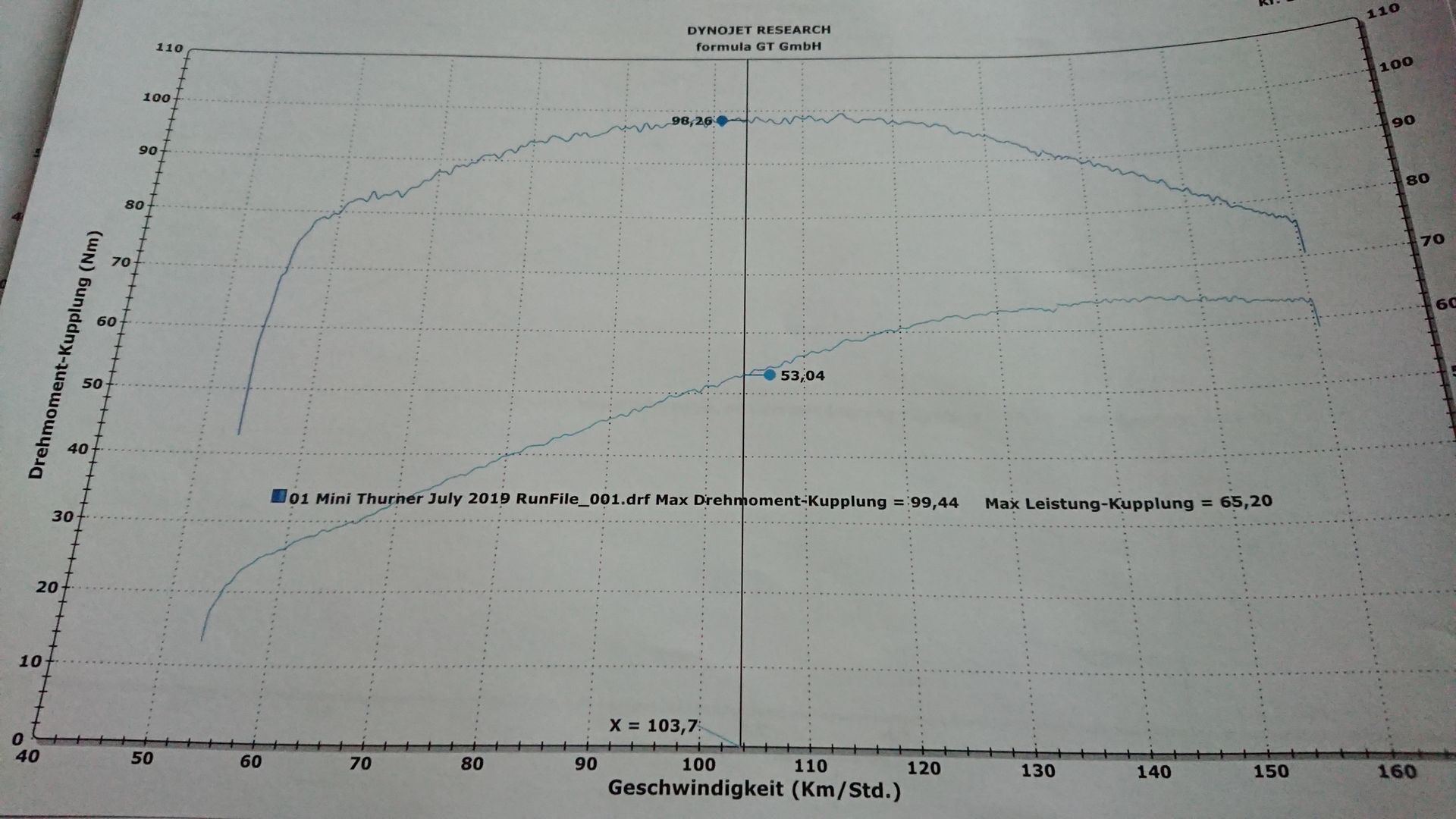

    Der Motor war/ist ein gebrauchter aus einem Spi der bei mir in der Garage rumsteht. Der Wechsel erfolgte 2004 und der Motor hatte schon was runter. War bei mir über 100k drin. Zum Schluss brauchte er einen Viertel Liter Öl auf eine Tankfüllung.
    Der originale ist damals mit ausgeknockten Primärrad-Lager liegen geblieben 🙈.....
    Andreas Hohls
    Danke für die Aufzählung. 👍🏻
    Die Bilder zeigen die Auswertung des ausgelutschten Motors 😉....
