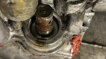

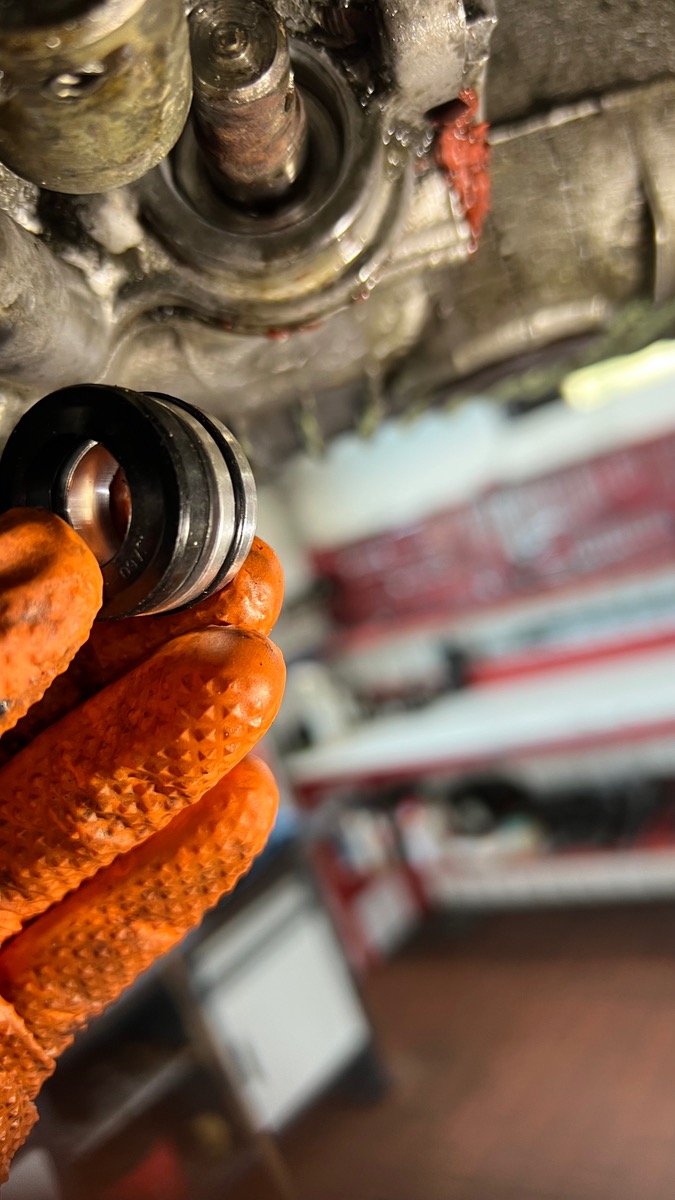

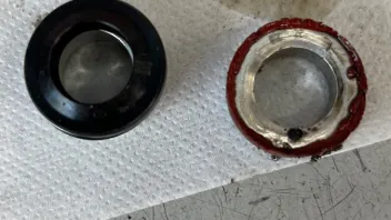

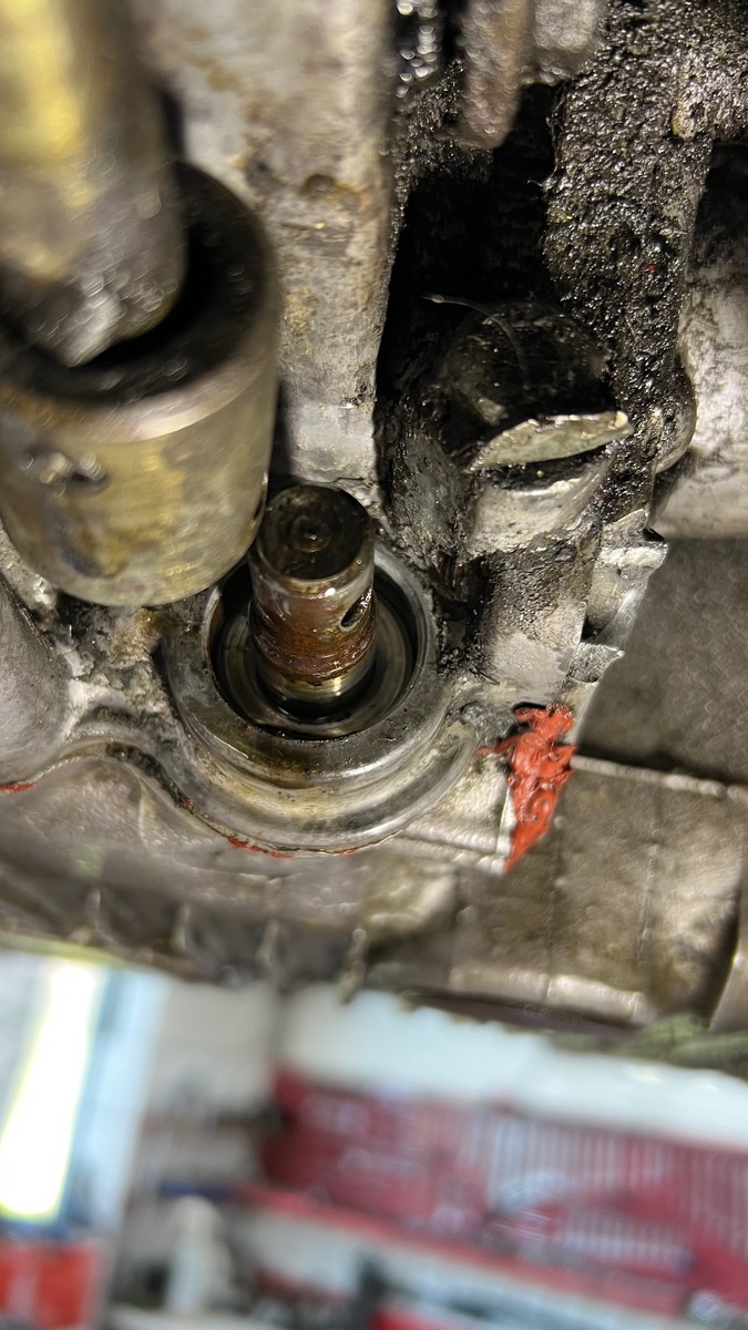

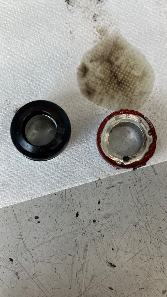

Ok, hab ihn…Gewalt halt so gehts…
Nächste Frage😇.
Ist da schon ein Aluring drin oder nicht?
Nächste Frage😇.
Sieht danach aus 😉
Und wie geht es jetzt logisch weiter?
Noch ein Aluring baut halt auf und dann guckt das schwarze Ding wohl raus😳
Mit dünnen Bohrer reinbohren und dann am Bohrer ziehen bis draußen. 2 x Alu und Simmering passt nicht
Wie willst du denn am Bohrer ziehen? Der verkeilt sich doch nicht im Bohrloch...
Passende Spax-Schraube in das Bohrloch drehen und daran dann ziehen... ![]()
Super 💪
Oder so. Ich hab das nur einmal gemacht und der Bohrer hat geklemmt - da ging das 😉
