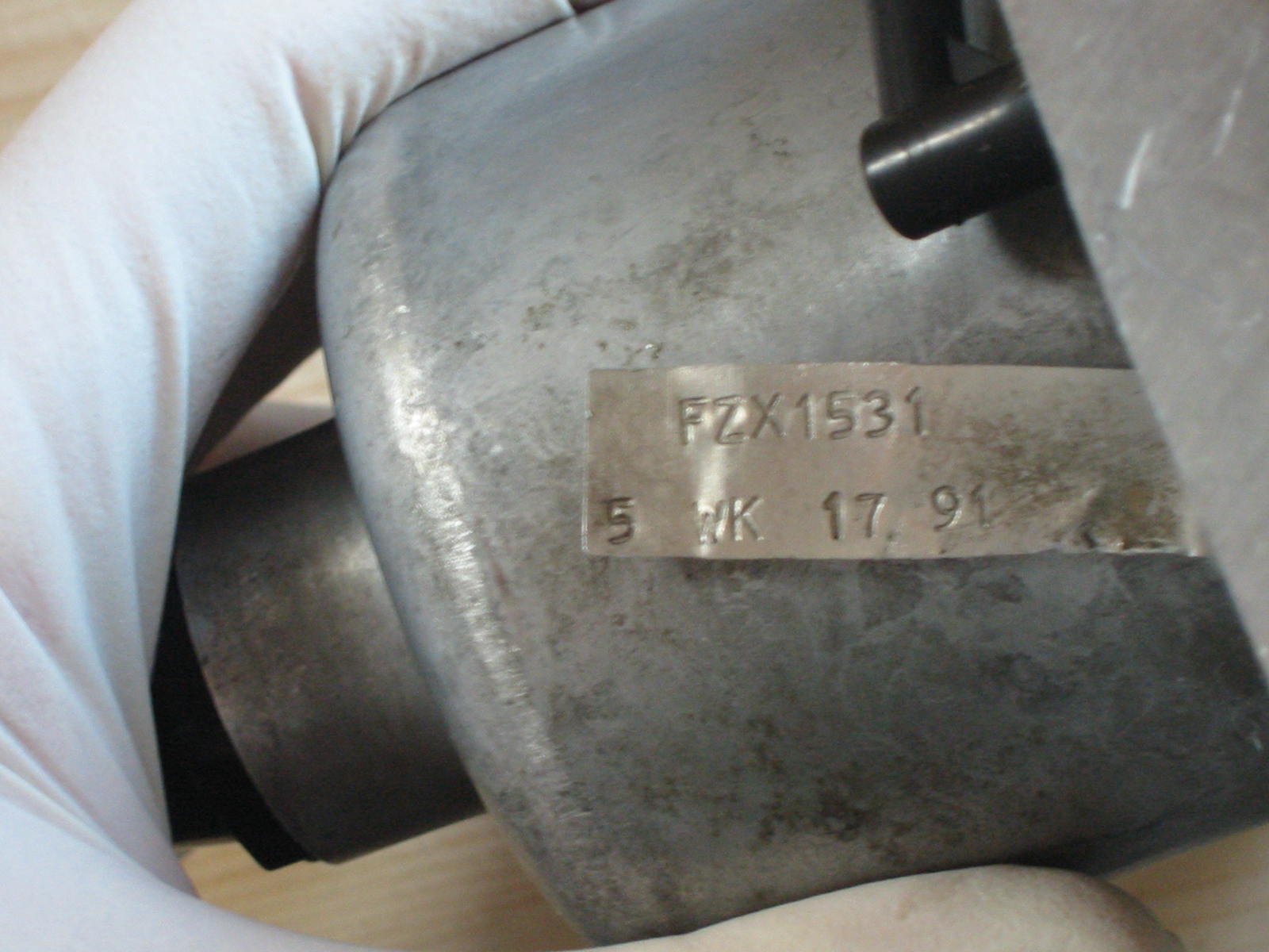

    In meinem Kolben steht AUC1332
    In der Glocke AUD4254 haben noch eine AUD4254C liegen und mal testweise eingebaut.
    Kann jemand die Kennungen bestätigen ?
    Aussehen tuen sie in der HIF-Serie erstmal fast alles gleich.

  • Der originale HIF44 für den Vergasercooper nennt sich "FZX 1531"
    Original ist er mit dem Dämpferkolben "LZX 2085" ausgestattet.
    Weitere Aussagen zu Deinen genannten Teilen kann ich im "SU Reference Catalogue" leider nicht finden.
    Zum Kolben "AUC 1332" kann ich mehrere Hinweise finden:
    - Kolben im HD6-Vergaser,
    - Kolben im HS6-Vergaser,
    Dazu vielleicht selbst noch ein wenig googeln.
    Vielleicht hilft's ein wenig!

  • Hallo Puckip,
    deine Angaben zum Vergaser selbst sowie Dämpfer sind in vielen Handbüchern gut zu finden.
    Mehr aber auch leider nicht.
