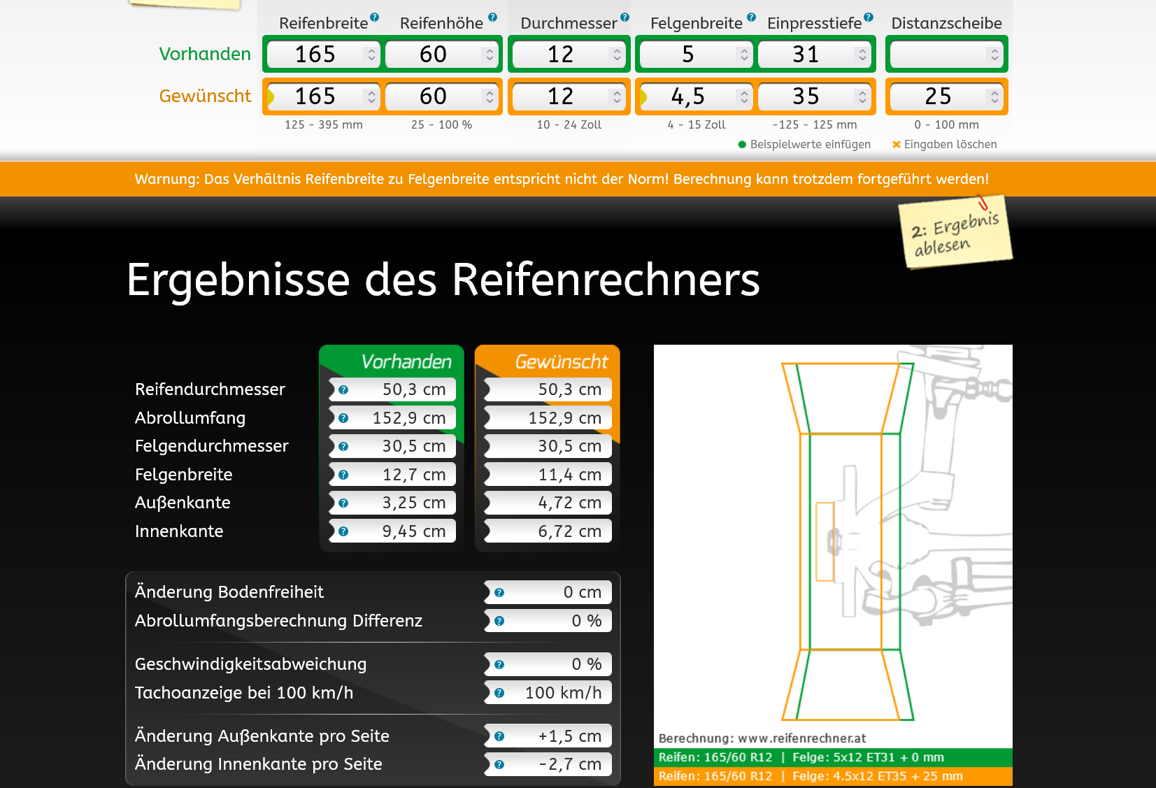

    5x12 hat ET 31 passt ja normalerweise ziemlich tief mit breiten Trommeln. (die ja ziemlich genau 25,4mm breiter sind als normale)
    Bei den 4,5x12 mit ET 35 ist die Felge weiter drin und schmaler dürfte normal erst recht nicht schleifen mit breiten Trommeln oder schmalen mit 25mm Spurplatten.

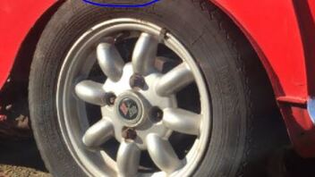

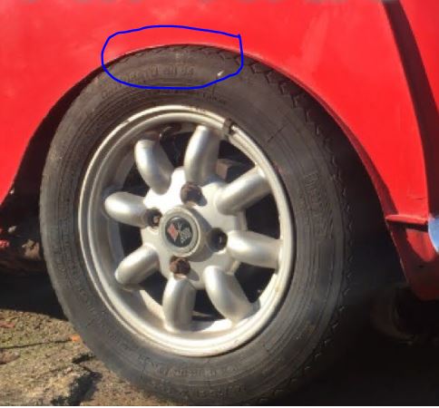

    Eigentlich ein gutes Setup, der Mini fährt sich auch gut. Schleifen tut es an folgendem Punkt (Bild ist nicht mein Auto und dient nur der Veranschaulichung):
  • Kann auch mal die Schwinge vorne sein wo der Reifen Streift. Je nach ET. Sturz und Spur kann man mit ner latte grob prüfen. Zwischen Reifen und Radhaus / Schwinge / Dämpfer sollte die Flache hand rein passen dann ist definitiv genug abstand.
    Sollte es wirklich am Federelement liegen kannst ein Anschlagpuffer einbauen, geht hinten recht leicht. Beispiel:
    ERA1190 - Mini bump stop era rear subframe 1989 on
    Wenn das Element aber so sehr Duchfedert ist die Qualität miserabel, da würd ich dann lieber ein paar neue einbauen.
