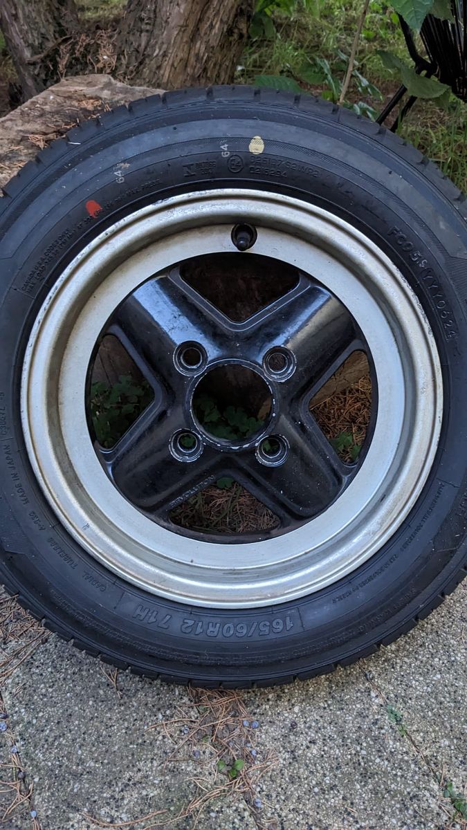

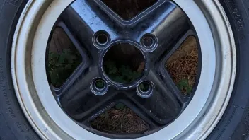

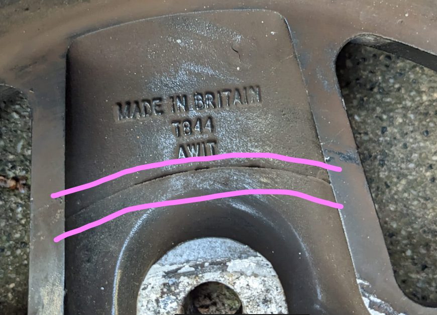

    Wir sind stolzer Besitzer eines Mini MKII Red Hot Edition und es besteht das Problem, dass eine Felge meiner Revolution undicht ist (Haarriss Innenseite Felgenbett). Meine Suche bisher war jedoch nicht abschließend erfolgreich.

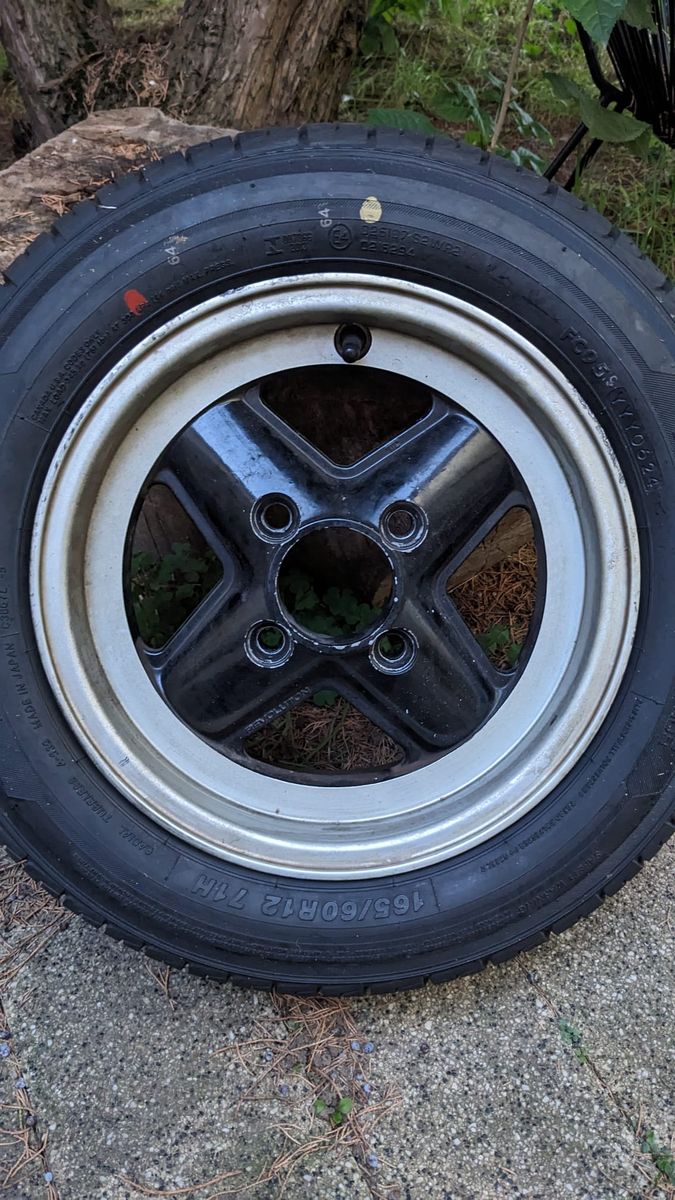

    Ich habe 5x12 ET23 drauf (siehe Bilder). In den Suchergebnissen habe ich jedoch nur andere ETs gefunden. Hat jemand zufällig eine Felge über oder kennt jemand, der jemand kennt?! :wink:
    Der Gedanke nach einem neuen Komplettsatz tauchte auch schon auf, zumal in der Zulassung nur drin steht "auf Felge 5Jx12".

  • Sicher das es ein Haarriss ist und nicht Lack der abbröckelt? Viele Alufelgen haben das Problem, vorallem wenn sie einige Winter hinter sich haben

  • Hallo
    Ich glaube nicht , dass das ein Haarriss ist.
    Dafür ist das zu gleichmäßig.
    Denke eher an einen Gussrückstand.
    Mal sauber machen und genau hinschauen.
    Ansonsten hilft auch ein Motorenbauer mit Elektro Prüfmethode.
    Gruß Dieter
  • Ich sehe da auch keinen Riss.
    Vielmehr wird die Kontaktfläche zwischen Reifenwulst und Felge korrodiert sein was die Luft entweichen lässt.
    So etwas ist ein typischer Schaden an älteren Alufelgen.
    Also erstmal den Reifen abziehen und dann beurteilen 😉
    Gruss Andy
  • Der vermeintliche Riss verläuft genau parallel zur Rundung der Felge. Da hat wohl eher mal etwas Eingeklemmtes einen Kratzer hinterlassen. Tränke diesen Kratzer doch mal z.B. mit Tinte. Dann machst du an einer Stelle in diesen Kratzer eine kleine Vertiefung mit einem Bohrer o.ä. Dann siehst du an dessen Rändern wie tief der Kratzer geht. Wenn er am Boden der Vertiefung weiterhin sichtbar ist, ganz allmählich weiter in die Tiefe gehen. Kommst du auf der anderen Seite heraus, ist es ein durchgehender Riss. Aber dann ist die Felge eh nahezu Schrott oder muss zu einem Fachbetrieb.

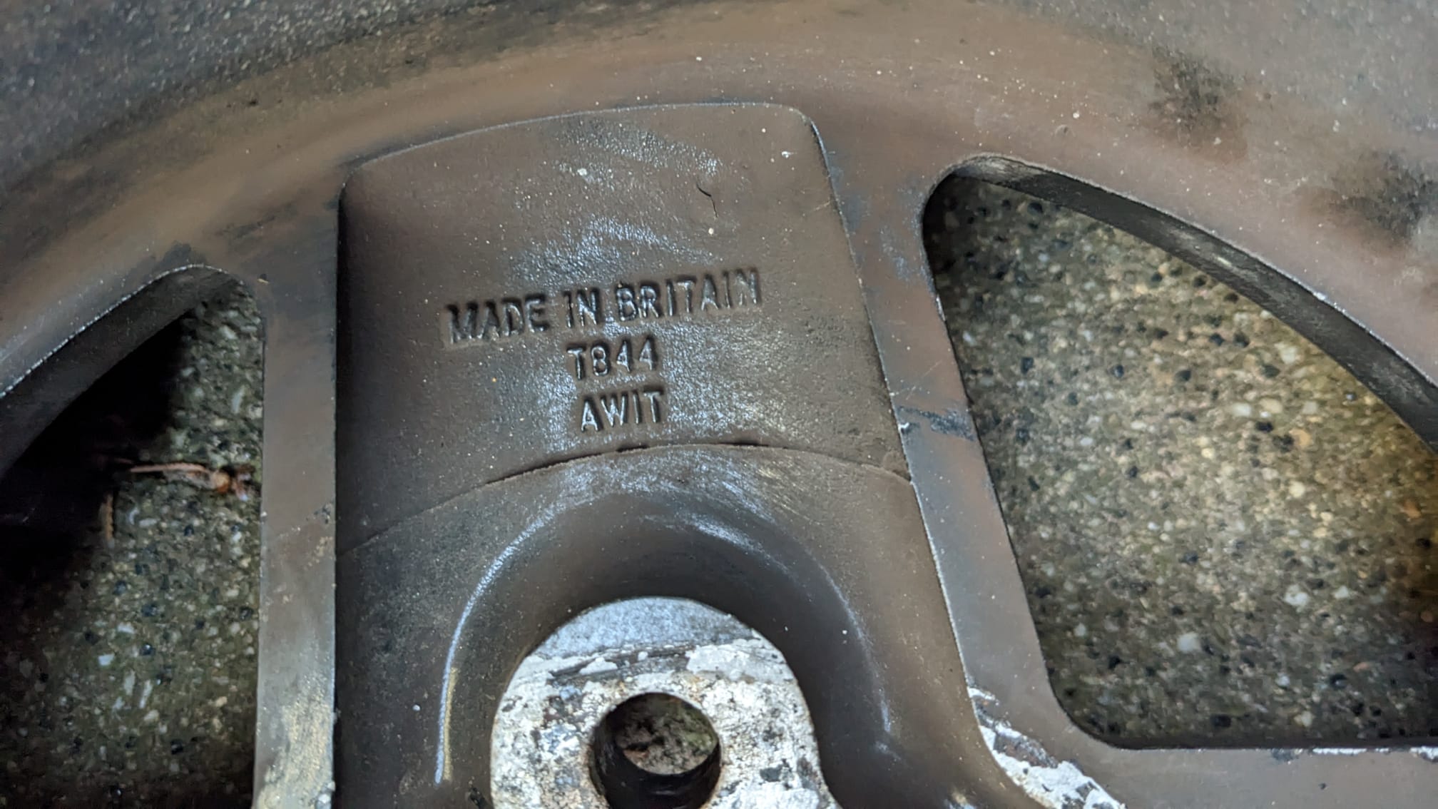

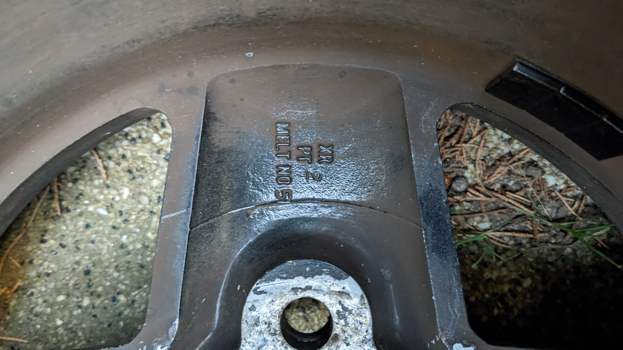

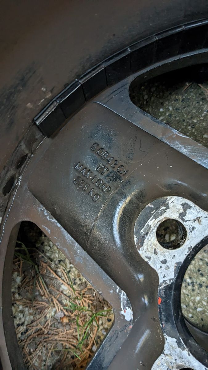

  • Soll das auf dem Bild überhaupt einen Riss zeigen? Dachte das sind Bilder für die Bezeichung der Felge weil er genau so eine sucht.

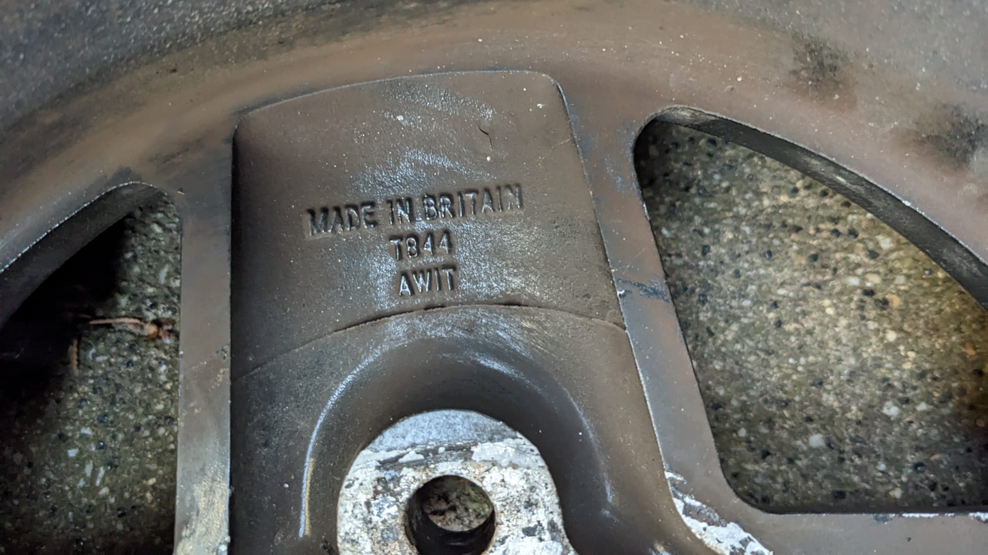

  • Auf den Fotos sieht man nur Gussgrate von der Herstellung und einen Kratzer der vom entfernen der Klebegewichte stammt.
    Es wäre ja zu einfach, das Rad / den Reifen mit Druckluft zu füllen und in eine Wanne voll Wasser zu stopfen …. man könnte ja sehen das die Luft ganz wo anders raus kommt, als erwartet ……
    Hast recht. Man sollte genau lesen. :roll-eyes: .
    Hmmmh, aber auch dort könnte er den von mir vorgeschlagenen Test machen.

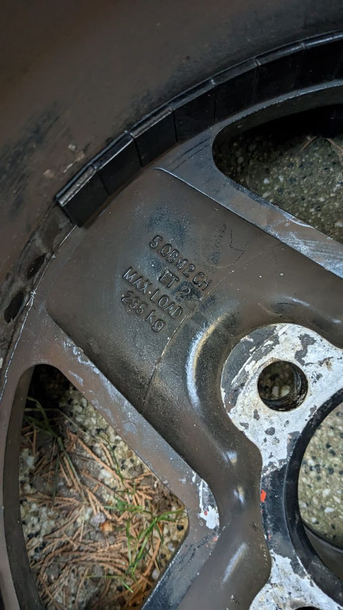

  • Und wenn du dich entscheidest eine andere Felge zu suchen, bist du dir dann sicher ob diese, von irgendwem, selbst eingeschlagene, Zahl 23 der ET auch stimmt. Hast du schon nachgemessen? Vertrauen ist gut, Kontrolle ist besser!

    Wenn dein Reifen Luft verliert, wird die Felge an der Innenkante des Felgenhorns aufgeblüht sein und der Klarlack gerissen.
    Kein Weltuntergang. Reifen runter. Felge säubern, Reifen wieder druff. Wie schon oben beschrieben.
    Ab und an ist auch einfach nur das Ventil undicht. Test: Bisse Spucke auf den Finger und damit das Ventil leicht zu halten (Wenn Rad noch am Fahrzeug).
    Dieser Grat kommt nur von einem schlampig eingesetzten Schrift-Formstück in der Produktion. Hat keinerlei Auswirkungen auf die Funktion der Felge. Engländer halt.... :roll-eyes:

    Auf den Bildern ist der Haarriss nicht zu sehen, kann aber Foto nach dem Urlaub rein stellen. Die Bilder zeigen wirklich nur die Bezeichnung des LM-Rades.
    Den Riss habe ich bemerkt, beim eintauchen in die Regentonne, weil der immer Luftverlust hatte.

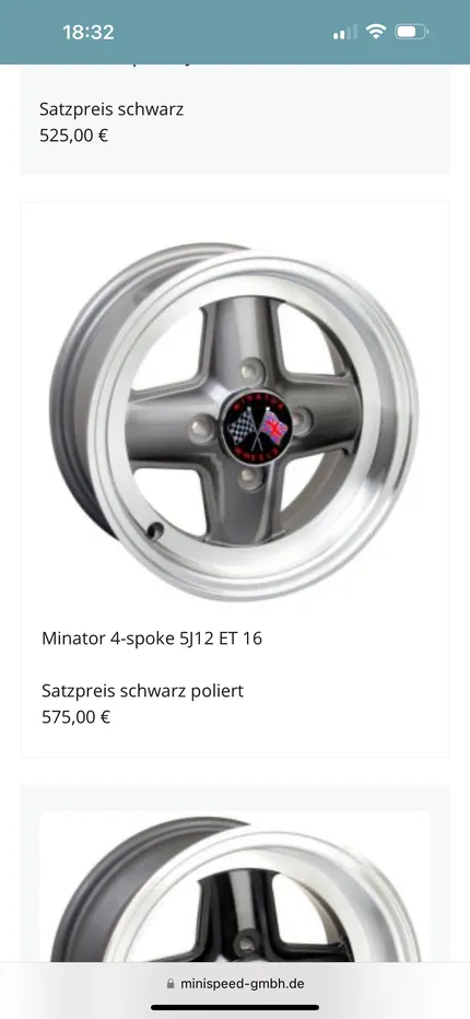

    Bei eBay habe ich bspw. Felgen von JBW gefunden: https://www.ebay.co.uk/itm/3130280658…d=&toolid=10050
    Taugen die was?
    Finde es auch etwas merkwürdig, dass in den FZ-Papieren nur die Felgengröße steht, nicht mal Hersteller und Reifengröße. Die ET nachgemessen habe ich nicht, um diese zu bestätigen.
