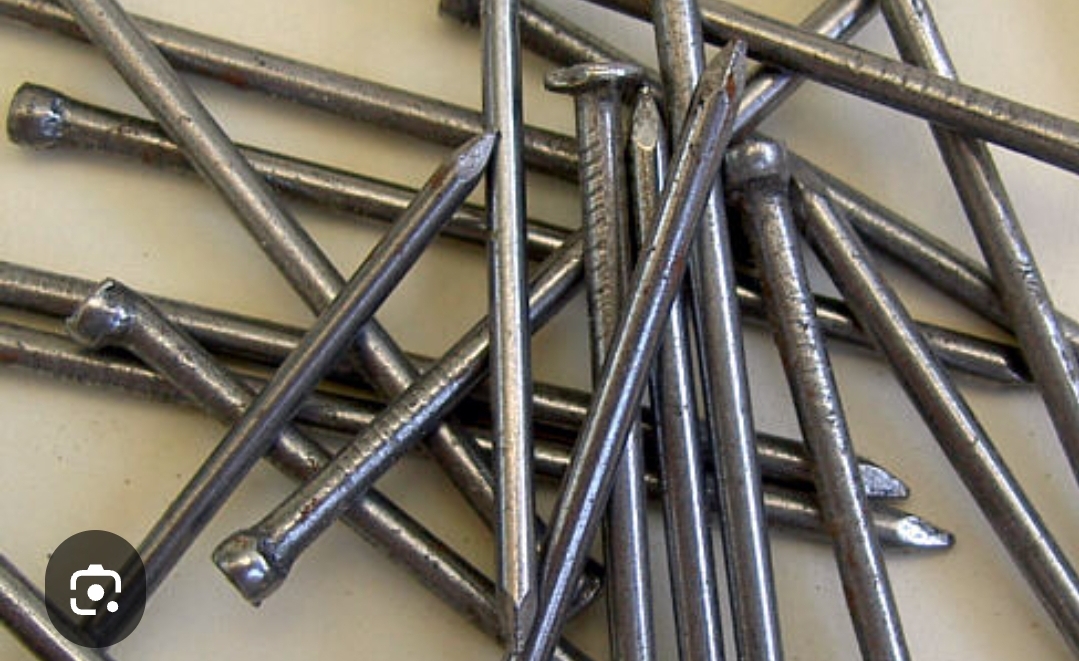

  • 80 sollte lange genug sein, danke Diddi👍 hätte auf 3.5 getippt aber da gibt es nix . 4.0 zu dick, und bei 3.0 war ich mir nicht sicher….
  • Das wäre Plan B gewesen, ich guck mal ob ich 3x80 bekomme …
  • 3mm ist halt auch ein typisches Zoll-Maß von 1/8"
    Der Splint soll ja auch nicht stramm sitzen, sondern nur die Klötze daran hindern, aus dem Sattel zu fallen... :wink:
    Bei der 8,4" Bremse sind´s dagegen 4mm oder 5/32" (3,96mm) :tongue:

  • 60mm scheint mir aber recht kurz … nicht gemessen was drin war bis jetzt. Hätte aber eher auf 80mm getippt . Ich mess mal morgen nach
  • Ok 👍 60 hätte ich für zu kurz vermutet, aber ok
  • Wenn Mann die von der 8.4er zu denen vergleicht, sieht das wie Zahnstocher aus 🤣🤣🤣🤣 hab ewig keine 7.5er Bremse gemacht, omg. Irgendwie sieht das wie Spielzeug aus 🤣🤣🤣
    Das stimmt...
    Aber wie "Tieferdieter" schon geschrieben hat, tun´s im Notfall auch einfache 3mm Nägel in entsprechender Länge...
    Und die gibt´s z.B. verzinkt und in 70mm zum Kilo-Preis von unter 10€ :tongue::redface:
    Beim "orangen Biber" oder so, sicher auch im kleineren Blisterpack :tongue:
