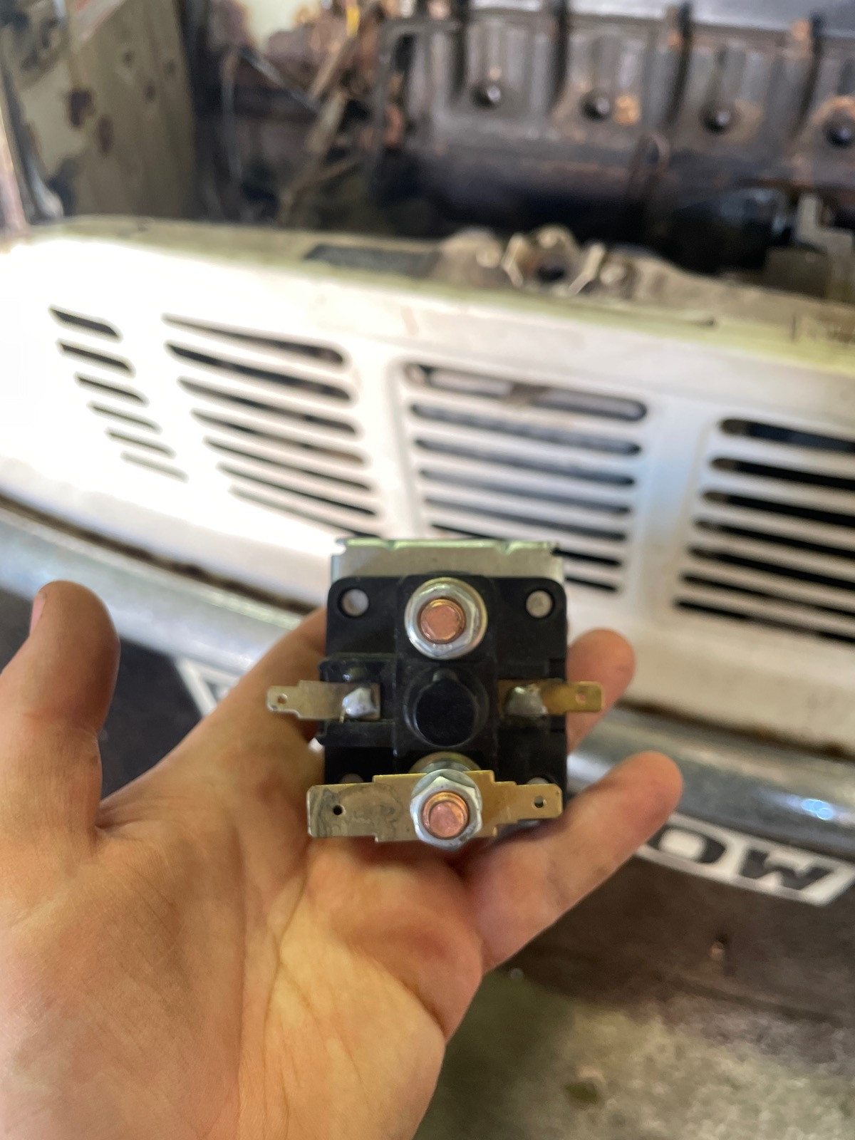

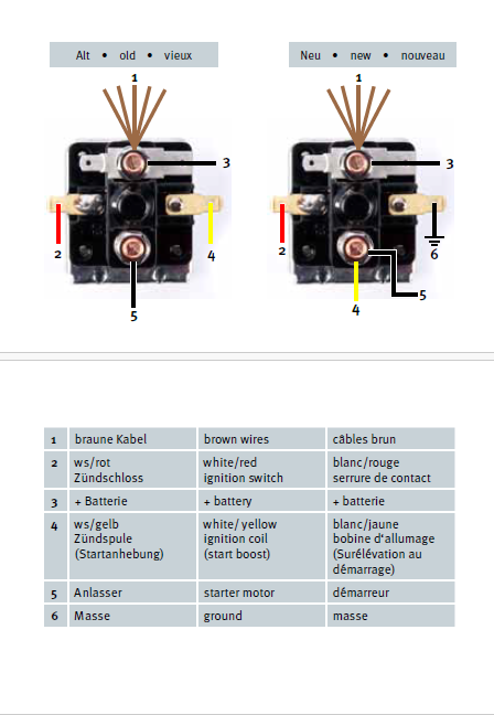

    Mein Wagen steht aktuell in der Werkstatt, da der Magnetschalter getauscht werden musste ...

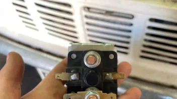

    Es wurde der rechte Magnetschalter (siehe Foto) verbaut:

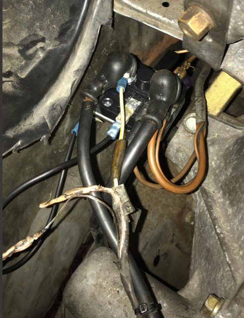

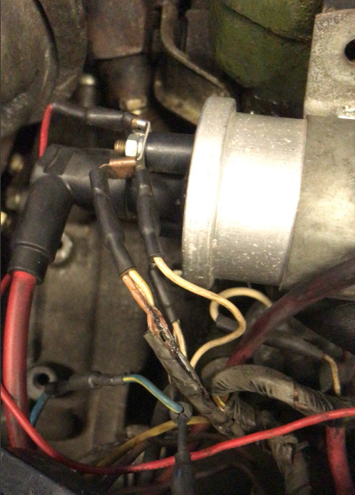

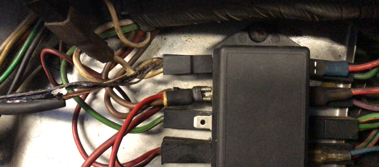

    Der Wagen startet, allerdings ist dabei ein Kabel, welches von der Zündspule zum Magnetschalter und dann zum Sicherungskasten geht (siehe dazu die Fotos). Nebeneffekt: Der Wagen läuft nur, wenn ich den Zündschlüssel halte. Sobald ich den Schlüssel loslasse, geht der Wagen aus.
    Mein Schrauber ist mit seinem Latein leider auch am Ende.
    Habt Ihr eine Idee was ich tun kann bzw. ob was falsch verkabelt wurde?

  • Hallo

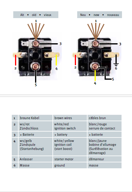

    so wie ich sehe hast Du ein gelb / weisses Kabel und somit Ballast Zündspule
    Sollte auch auf der Spule Stehen.
    Das weiss / gelbe Kabel hat auf dem Dauerplus nix zu suchen.
    Anschluß wie auf der linken Seite von den Bildern.
    Masse bekommt der Schalter über die Karosse.
    Hoffe mal, Ihr habt nicht gleich noch die Spule gehimmelt...

  • Hallo Die Werkstatt,
    danke für die Antwort...

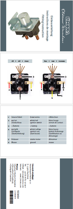

    Was mich wundert ist, dass der Wagen auch jetzt noch startet, halt nur ausgeht, wenn ich den Schlüssel loslasse.
    Mein Schrauber hatte den Magnetschalter zunächst wie auf dem linken Bild (erstes Foto) angeschlossen - dann drehte der Anlasser gar nicht.
    Angeschlossen wie auf dem rechten Bild (erstes Foto) startete der Wagen, leider mit dem Ergebnis, dass das Kabel durchgeschmort ist.

  • 1. Kabel vom Sicherungskasten sollte ein „Widerstandskabel“ sein …..
    2. Gelb/Weiß ist „Spannungsanhebung“ und bringt Strom vom Magnetschalter zur Zündspule ….. solange der Anlasser dreht.
    Nehmt das Ohmmeter zur Hand und prüft, ob einer der beiden kleinen Anschlüsse ohne Widerstand Durchgang an Masse hat.
    Wenn ja, hattet ihr beim ersten Versuch Gelb/Weiß an Masse liegen und habt dabei das Widerstandskabel verbrannt …. das ist jetzt tot und die Zündspule wird nur über Gelb/Weiß versorgt, solange der Anlasser dreht.
    „Einfach nur“ ein neues Kabel vom Sicherungskasten zur Spule wird die Spule töten, sie ist auf Vorwiderstand ausgelegt und bekommt nur beim Starten „volle Pulle“ für starke „Startfunken“

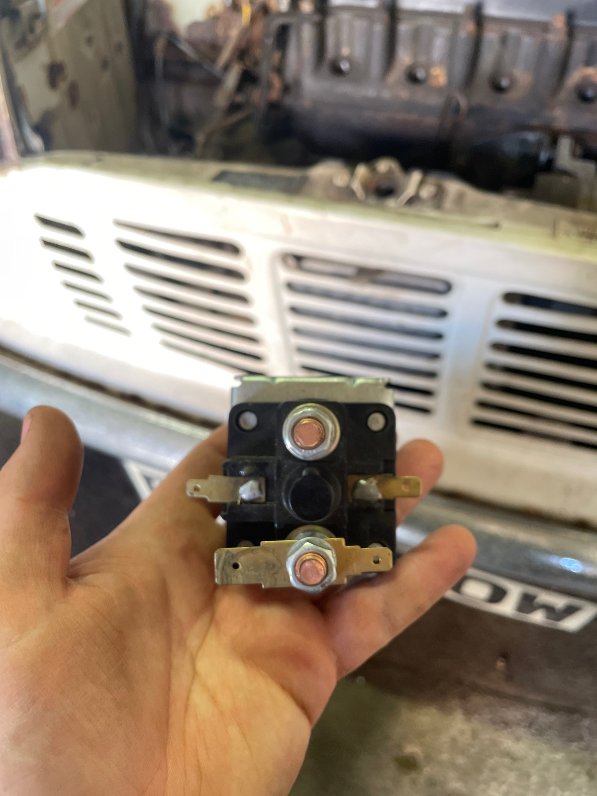

  • Vielleicht ist die Frage zu allgemein gestellt, aber wo hast du den Starter/Magnetschalter als "old" und "new" Version gefunden? Ich kann nur die drei oben verlinkten entdecken.
    Und ich habe einen ganz anderen, der anstelle deiner runden schwarzen Blende einen roten Knopf hat, mit dem man den Anlasser ausprobieren kann.

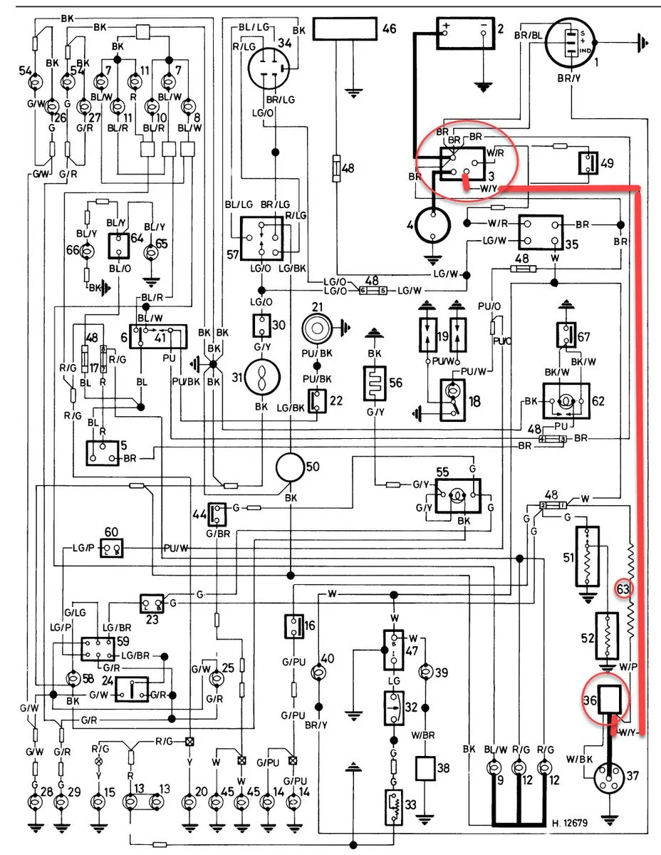

    Ich habe noch einmal in einem alten Thread nachgelesen, als ich meine damalige Zündspule getauscht habe ... Zündspule - Elektrik - Das große Mini Forum ... die Antwort von Hot bestätigt, glaube ich, dass das durchgeschmorte Kabel das Vorwiderstandskabel ist.
    Wie muss denn das (neue) Widerstandskabel angeschlossen werden? Vom Sicherungskasten zum Magnetschalter (auf welchen Pin) zur Zündspule?
    Wie finde ich denn raus welche Variante des Magnetschalters ich habe (alt oder neu)?
    Hi Volker83, diesen Magnetschalter habe ich gekauft Magnetschalter für Austin Healey, MG, Land Rover | 5037 | Limora Oldtimer und diese Beschreibung

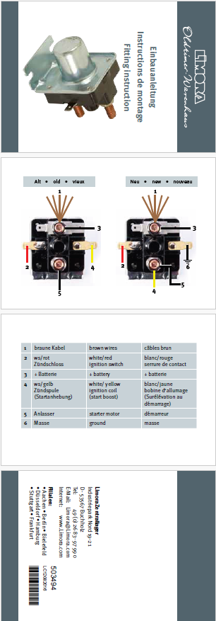

  • ... ich habe die Bestätigung erhalten, dass es sich um die neue Variante des Magentschalters (s.u.) handelt
    66295-image-png

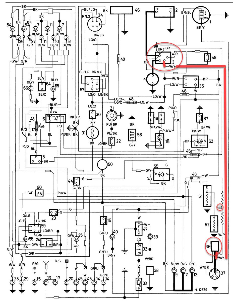

    Kann mir irgendwer einen Tip geben, woher ich ein neues Vorwiderstandskabel bekomme?
    Wenn ich den Schaltplan richtig verstehe, dann wird dieses direkt vom Sicherungskasten zur Zündspule gezogen - kann dies jemand bestätigen?
    Sind folgende Spannungswerte die Richtigen?
    Spannung an der Zündspule (+/15) messen:
    - Bei nur eingeschalteter Zündung sollten etwa 6,5-7V (über das Widerstandskabel) gemessen werden.
    - Wärend dem Starvorgang sollten zwischen 9,5-11,5V gemessen werden. 12V misst man eigentlich nie, da der Anlasser zu viel Strom zieht.
    An der Zündspule war mit dem Vorwiderstandskabel ein weiteres Kabel an der selben Klemme angebracht. Hat jemand eine Idee, welches das ist?
    Danke!
  • 36 - Zündspule
    3 - Magnetschalter
    63- Widerstandskabel
    W/Y Weiß/Gelb
    W/P - Weiß/Purpur
    Gruss Andy
