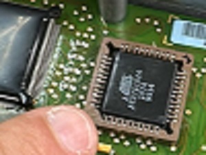

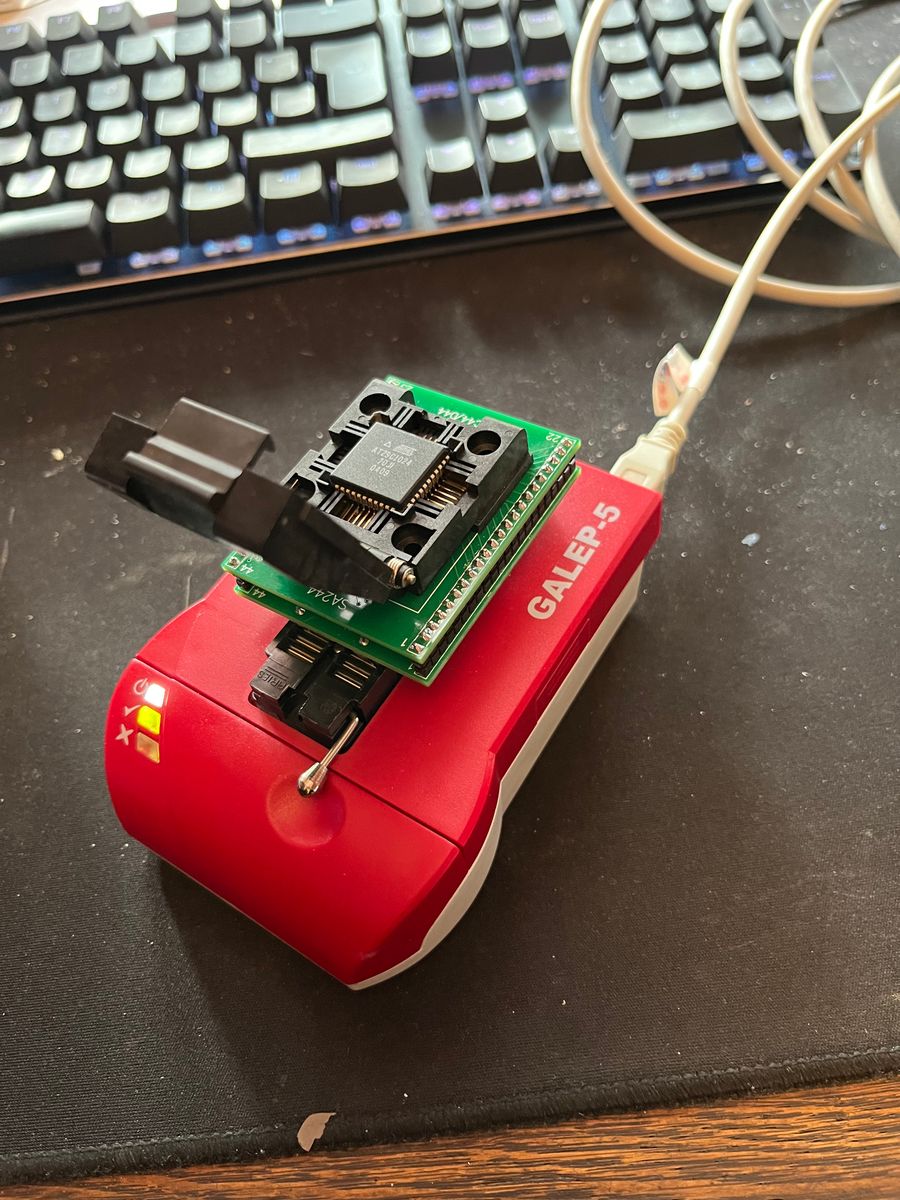

Andere Programmiergeräte gibt es aktuell nicht, also muss man in den sauren Apfel beissen und über 650€ dafür auf den Tisch legen.
Wäre es nicht eine mögliche Alternative?

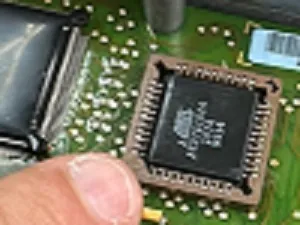

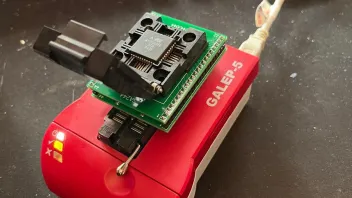

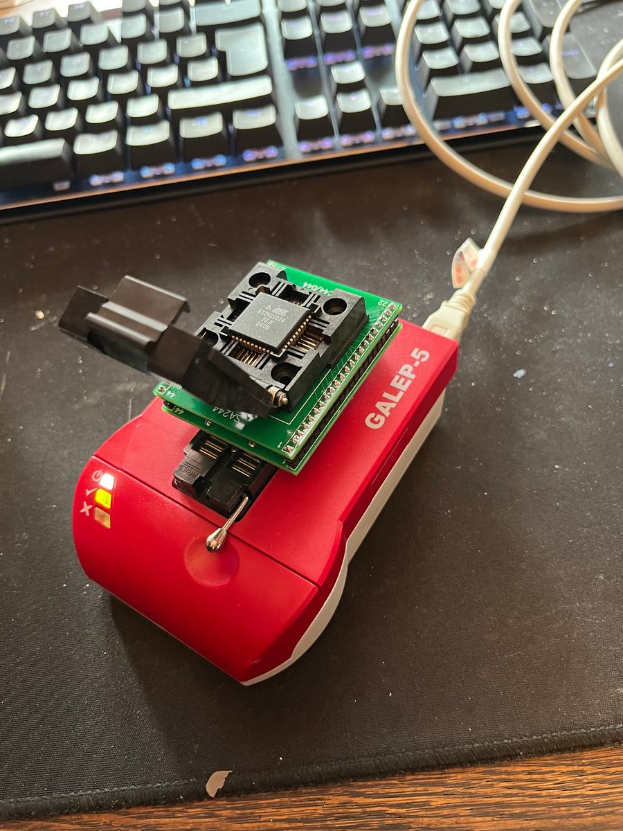

...der Batronix kann (wie sein Name vermuten lässt) nur Chips mit maximal 32 Pins
Der hier notwendige fossile Flash Chip hat 44
Heißt das, wenn du die neuen Parameter auf den neuen eeprom spielen willst brauchst du dieses Gerät oder geht das, wenn alles umgelötet und mit dem Gerät vorprogrammiert ist dann auch über OBD auf dem Prüfstand? Das habe ich leider noch nicht ganz verstanden.
Also ist das Gerät nur für die Erstprogrammierung nach dem umlöten oder wirklich für jeden neuen Datenstand notwendig?

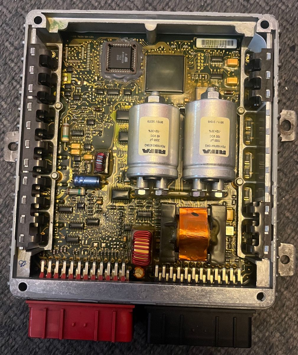

Man muss nur vorher ein mal den Bootloader aufspielen, danach geht alles via OBD.
MAP Switching und etliche ander Gimmicks wie ShiftLight inklusive.
Nachtrag: da ich mich hier keinesfalls der tollen Arbeit anderer einfach so bedienen will, hab ich mich mit dem Entwickler des Bootloaders zusammen gesetzt und angeboten, das ein fairer Anteil der Kosten für einen Umbaus ihm direkt zu Gute kommt.
Das freut ihn sehr und ich sehe damit auch keine moralischen Probleme oder Erklärungsnöte.
Ich denke zwar nicht, dass ich das machen werde, aber neugierig bin ich ja schon irgendwie...
Wie lange brauchst Du denn für den Umbau und für welchen Betrag kannst Du das anbieten?

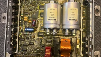

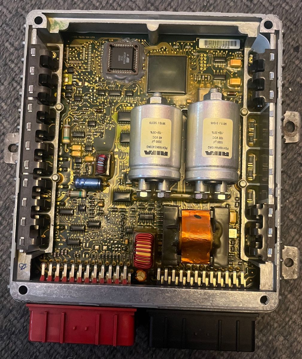

Umbau: ein bis zwei Tage.
Mit Garantie 177€ .... und das ist der Forumspreis & Porto und auch nur bis auf Widerruf. Da ist der Anteil für den Entwickler schon mit drin.

Was braucht man dann zum OBD schreiben?
Geht lesen OBD dann auch?
Welche tools, oder mit was ändert man die Map?
Geht mit der ECU dann auch was mit Aufladung?
Das ist das Tool vom Autor des Bootloader.
Geht natürlich lesen/schreiben
3D Darstellung
2 unabhängie MAPs mit Umschaltung möglich
Entfernen der Wegfahrsperre aus der Firmware
Live Darstellung während der Fahrt
einfach alles mögliche.
Aufladung geht natürlich nur mit passendem MAP Sensor und anpassung der MAPs
