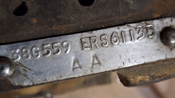

Beim keiierausräumen in die Hände bekommen...
Schrott oder nicht.?

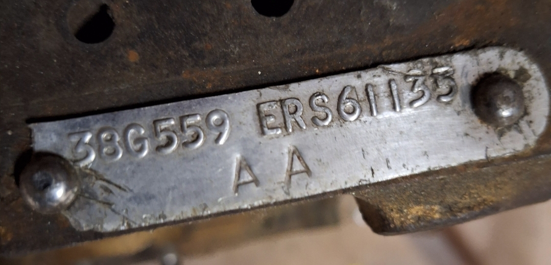

38G559E 1275cc - Gold Seal unit with Simplex cam drive gears for engine numbers prefixed
'E' at the end of a part number denotes it is a reconditioned, service unit only (basic engine assembly with no ancillaries).

1275er Block …. 11Loch ??
? Stösseldeckel hinten dran ? ( „S“-Block )
„S“ -Block wäre ja ein Lottogewinn 😉
1300er Blöcke sind nie Schrott
Leider sind die Lagerböcke + Kurbelwelle Seither noch nicht aufgetaucht...dann wird der vermutlich mit dem ganzen anderen Schrott beim Schrotti in bares umgesetzt.
Lagerböcke gibt auch neu
https://www.med-engineering.co.uk/collections/cr…l-main-cap-sets
Stell ihn doch einfach mal günstig bei Kleinanzeigen rein, irgendwer wird ihn schon brauchen können.
