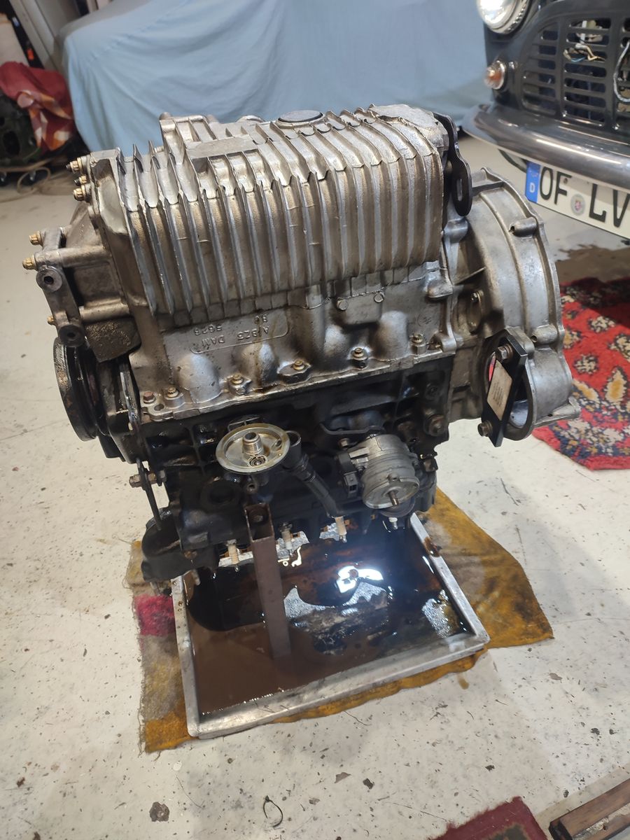

    ich habe einen MPI Motor zerlegt um den neu abzudichten. Dabei habe ich die Ölpumpe getauscht. Wenn ich den Motor jetzt starte, kann es sein, dass die Ölkontrollleuchte nicht ausgeht. Er klingt ein wenig "metallisch" von den Kipphebeln her. Dann hab ich kurz etwas Gas gegeben, nix ändert sich. Gleich wieder aus gemacht. Etwas gewartet und nochmal gestartet, selbes Spiel. Dann gebe ich kurz mehr als 3.000 Touren und die Lampe ist aus. Er hört sich normal an und läuft perfekt. Ich kann ihn aus machen und wieder starten, die Ölkontrollleuchte bleibt aus und alles ist normal. Steht er wieder ein paar Tage, kann es wieder sein, dass die Ölkontrollleuchte wieder leuchtet. Dann wieder selbes Spiel. Ich habe den Motor schon , nachdem alles perfekt lief und der Öldruck auch passt, komplett warm laufen lassen, bis sich der Kühlerventilator eingeschaltet hat. Alles wunderbar. Ich kann den dann auch drehen und alles ist gut, aber eben nach dem Abstellen kann es evtl. am nächsten Tag zu dem o.g. Problem kommen. Ich habe die Feder noch nicht kontrolliert. Ich wollte erst mal fragen, ob jemand eine Idee hat.

  • Hattest du vor dem ersten Start die Ölpumpe befüllt ??
    Dazu löst man die Hohlschraube von der die Leitung zum Ölfilter geht und befüllt den Ölkanal der von der Pumpe kommt …..
    Man darf den Motor dann auch gerne 2 Umdrehungen „rückwärts“ drehen damit das Öl alle Ecken der Pumpe erreicht.
    Eine „trocken“ eingebaute Pumpe ist nahezu unfähig selbst anzusaugen …..
    Mit dem „Trockenlauf“ und dem „metallisch klingen“ hast du deinem Motor die ersten 300 000 Kilometer Verschleiß direkt vor den Kopf geschlagen und möglicherweise die neue Pumpe so gemordet, das sie jetzt nach längerer Standzeit immer leer läuft ….
    Herzlichen Glückwunsch !

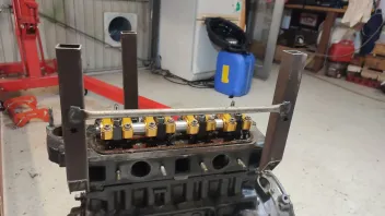

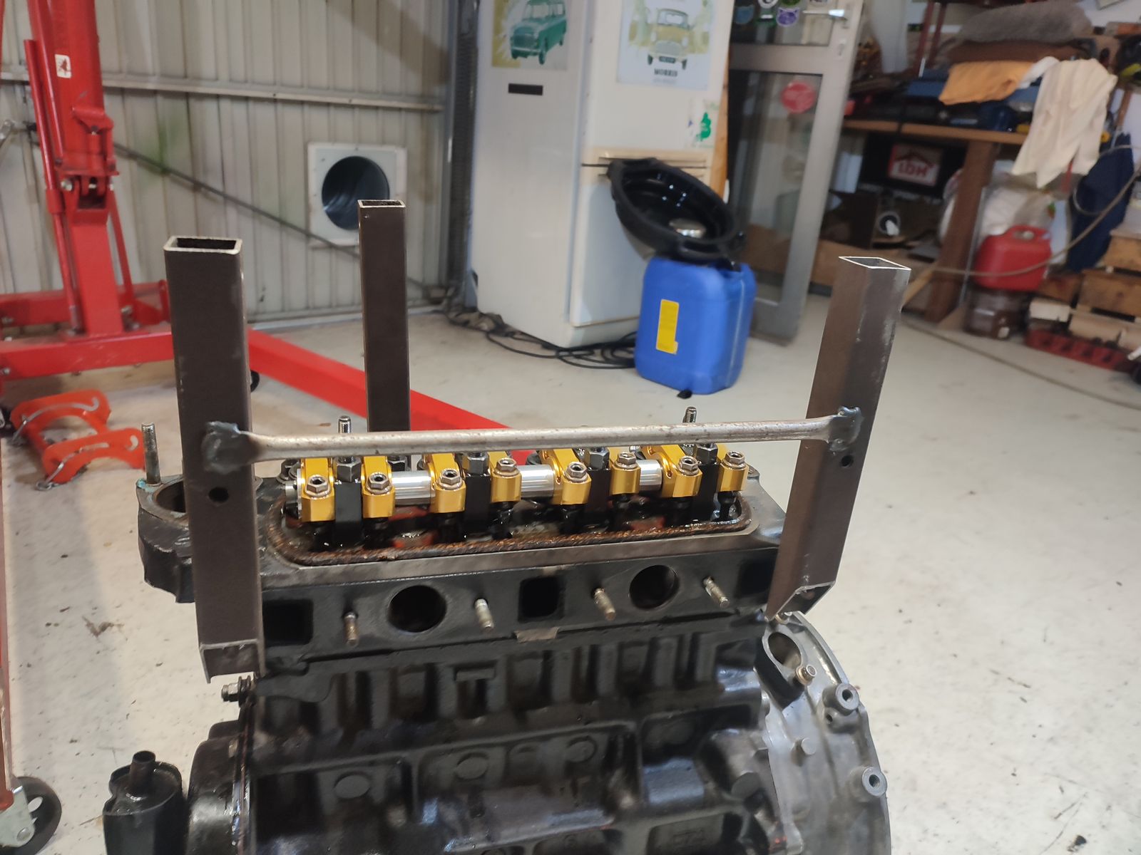

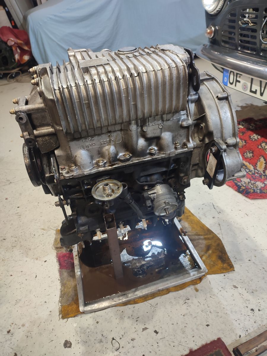

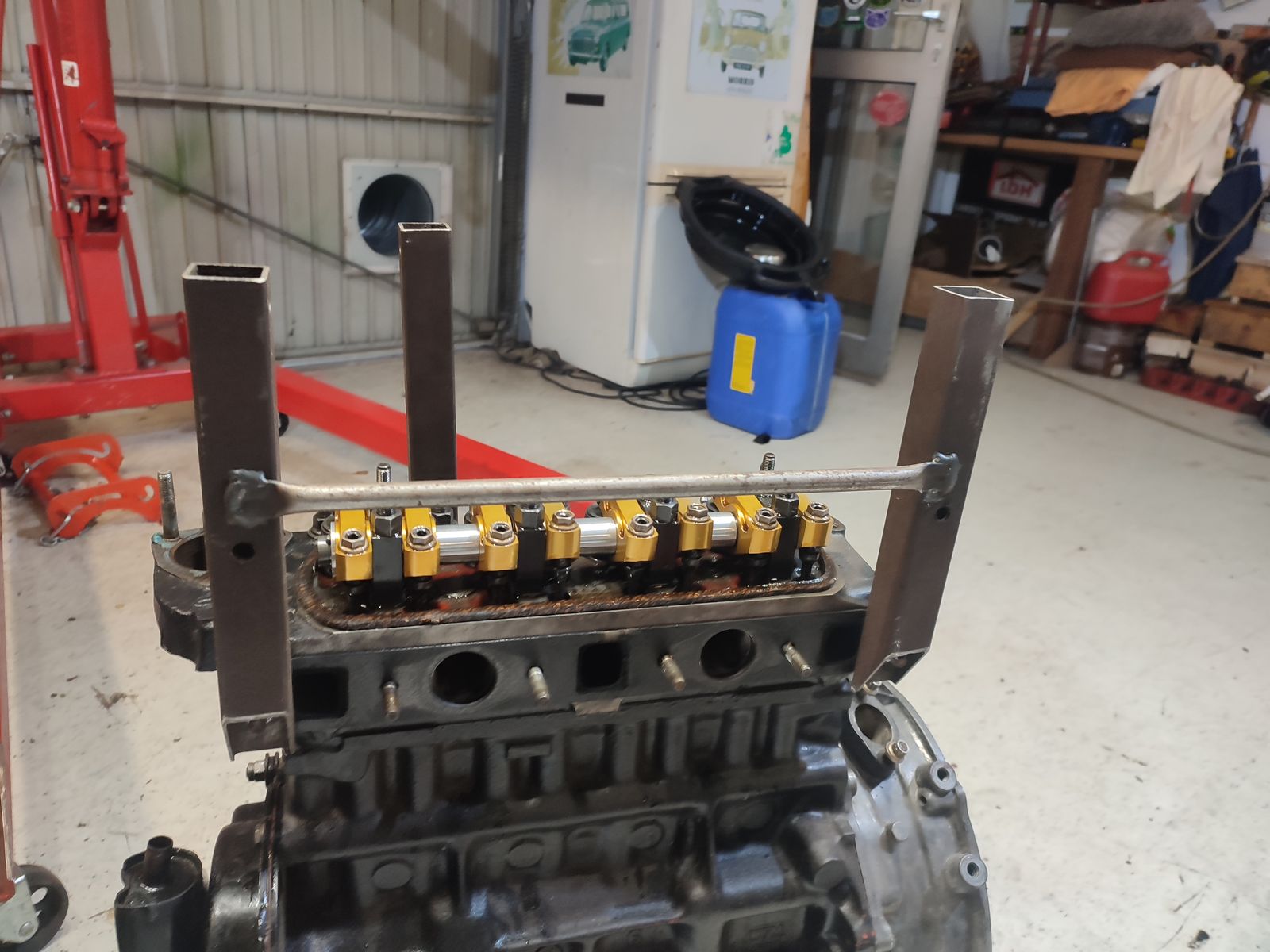

  • Mit ein bissl Hirnschmalz und drei Vierkantrohren kann man den Motor auch mit Köpfchen auf den Kopf stellen (Vorsicht Wortspiel).
    Zweimal Stehbolzen Auspuffkrümmer außen, einmal Lichtmaschinenhalter.
    Gruss Andy
