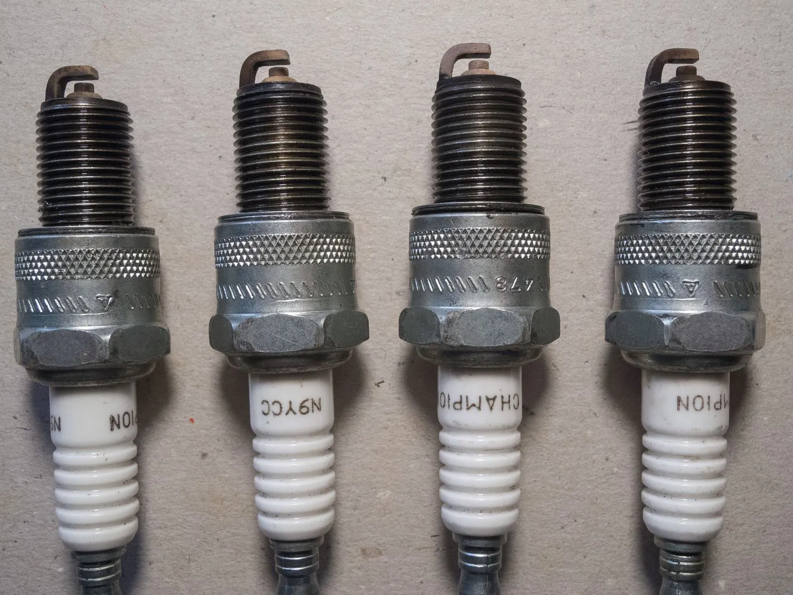

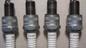

  • Die Kerzen sehen nicht verkehrt aus vom Brennbild

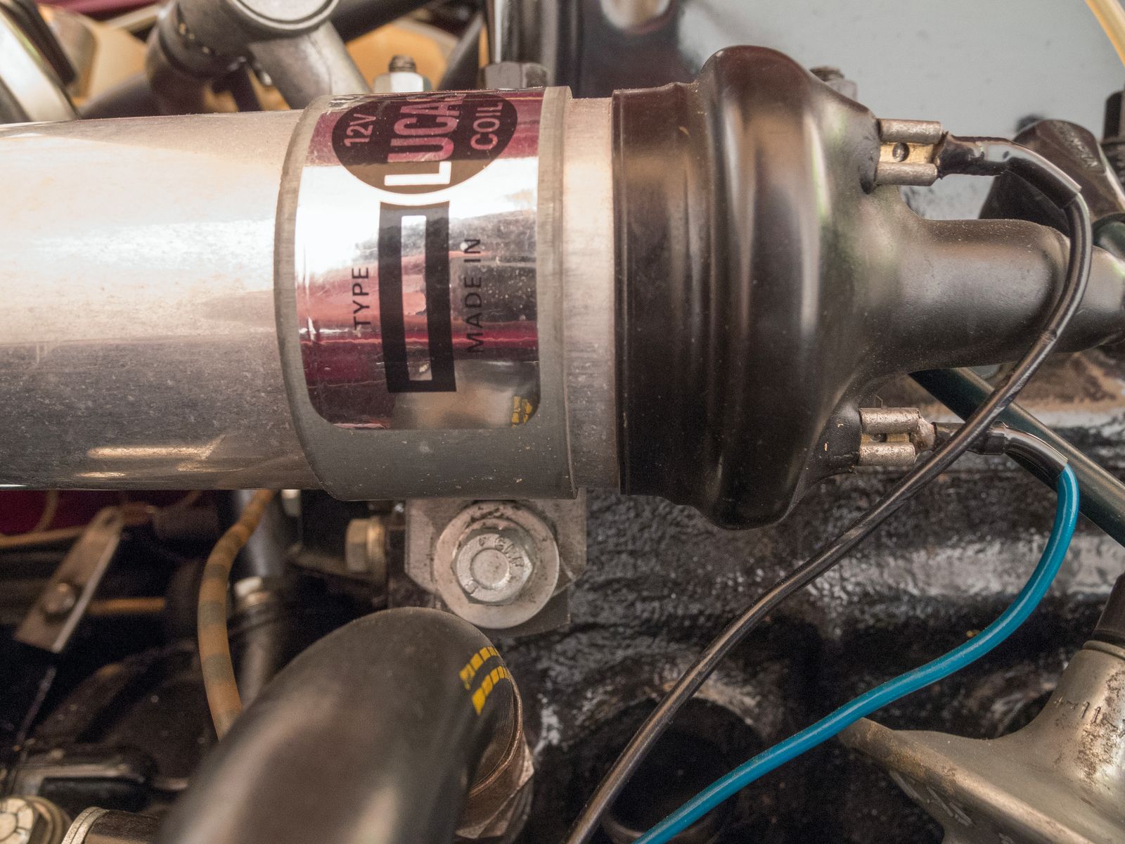

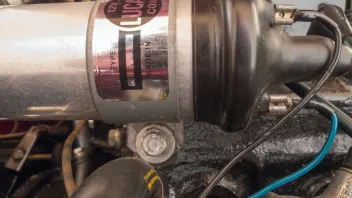

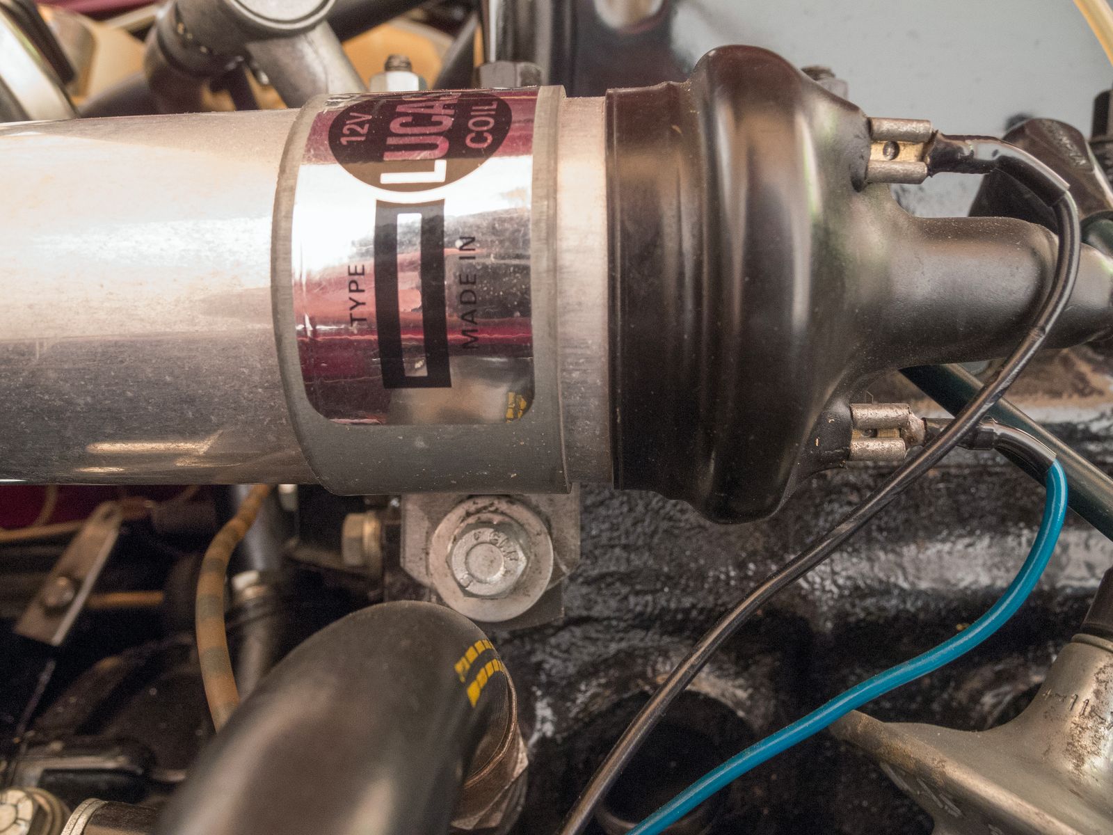

    Habe gestern eine neue Zündspule bei Limora bestellt, "Lucas Hochleistungszündspule".
    Hab sie heute eingebaut. Nach ca 1km das Gleiche, wie schon beschrieben.

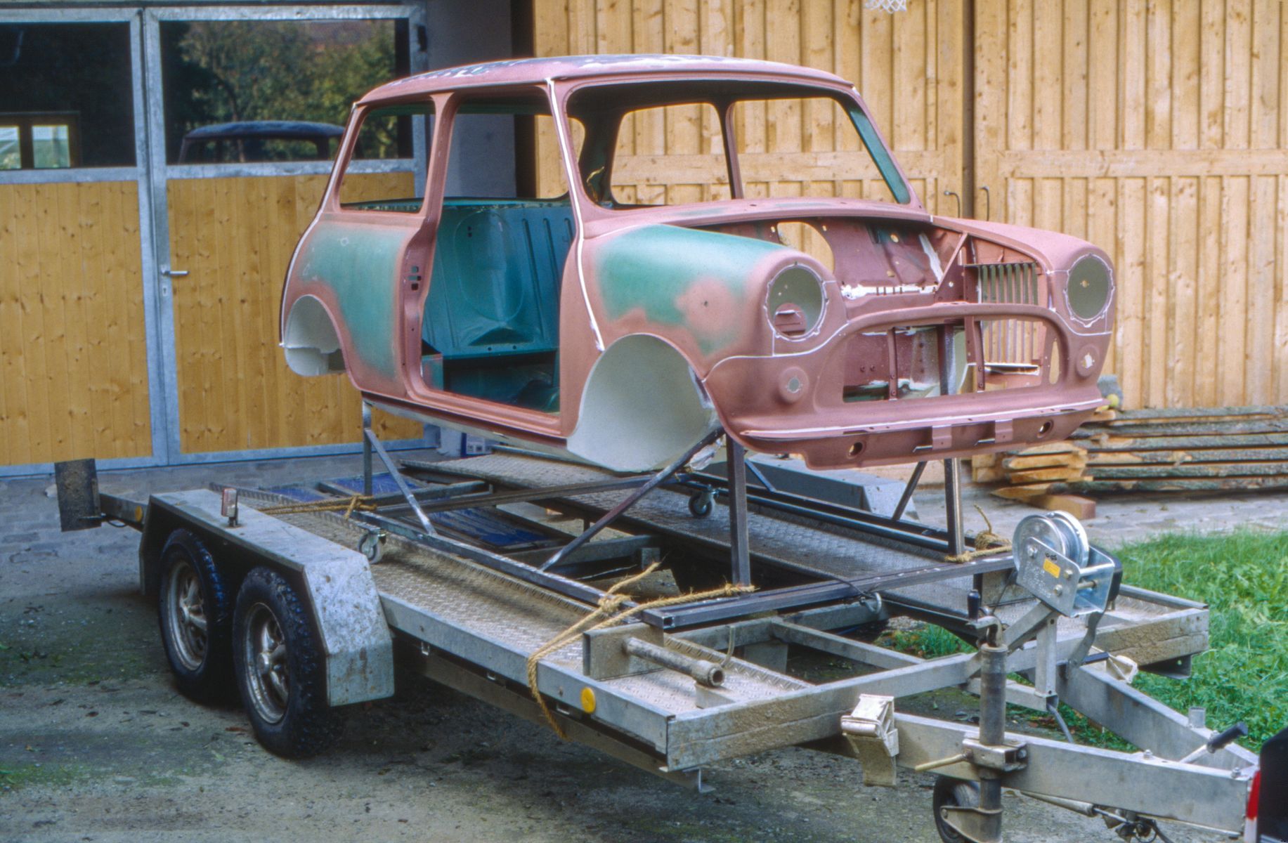

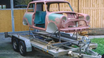

  • Hallo Maxxs
    Die Farbkombi meines Mini Ist "Amaranto" und "Chremeweiß". Amaranto gab es als Farbton für Inno Cooper.
    Das Foto zeigt meinen Wagen vor dem Lackieren.
