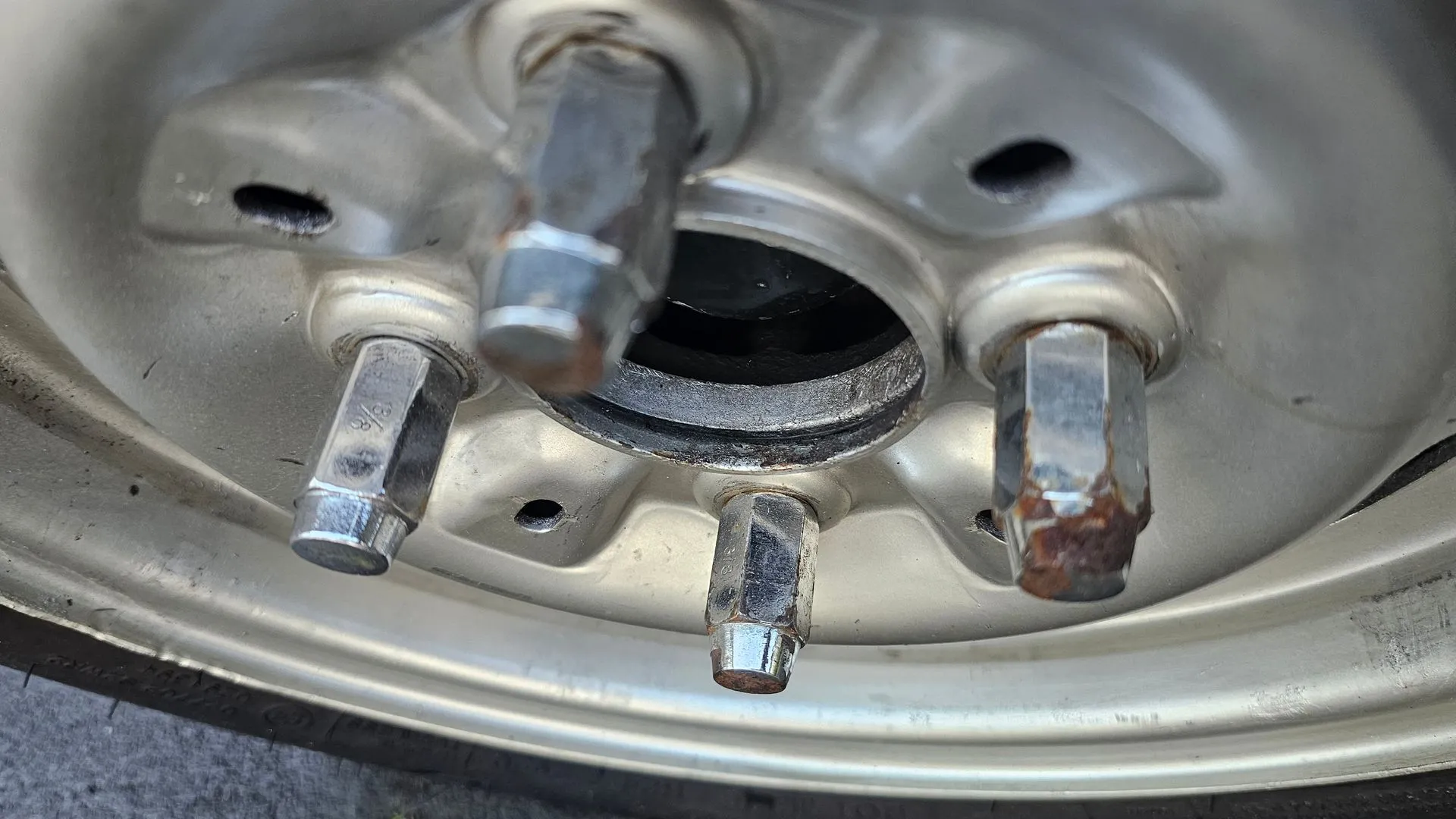

    10mm Spurverbreiterungen sind eingetragen, die längsten Radbolzen verwendet.
    Sieht mit den Stahlfelgen so aus:

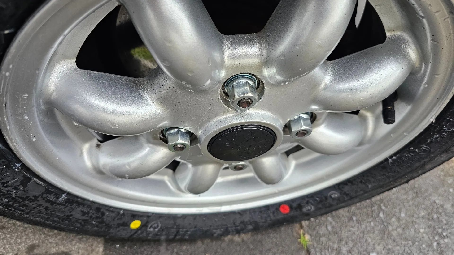

    Jetzt sollen aber die Rover Minilite drauf.
    Die haben aber Kegelbund mit so einer komischen Scheibe zusätzlich, für die Stahfelgen sind längere Muttern mit Kugelbund wie auf dem Bild verwendet.
    Wie kriege ich jetzt die Rover Minilite verschraubt?
    Bolzen wechseln und Spurverbreiterungen raus ist klar, aber gibt's auch eine solide Pfuschlösung mit Adaptern o.ä. dafür?

  • Wie kriege ich jetzt die Rover Minilite verschraubt?
    Bohre die Radmuttern durch, Kernloch Maß D8,5mm, und Gewinde nach - durchschneiden.
    Zur Not ohne Chromkappen fahren. Musst dann keine neuen kaufen.
    Wenn du die Möglichtkeit hast?!
  • Und wenn Christian nicht den passenden Gewindebohrer hat? Oder keinen 8.5er Bohrer? Da ist doch wirklich einfacher neue Muttern zu kaufen und die Minilite Muttern vertickern . 😉
  • Was für ein Quatsch, da gibt's nix zu bohren die haben durchgangsgewinde. Aber ohne chomkappe ist das 6 Kant mist
