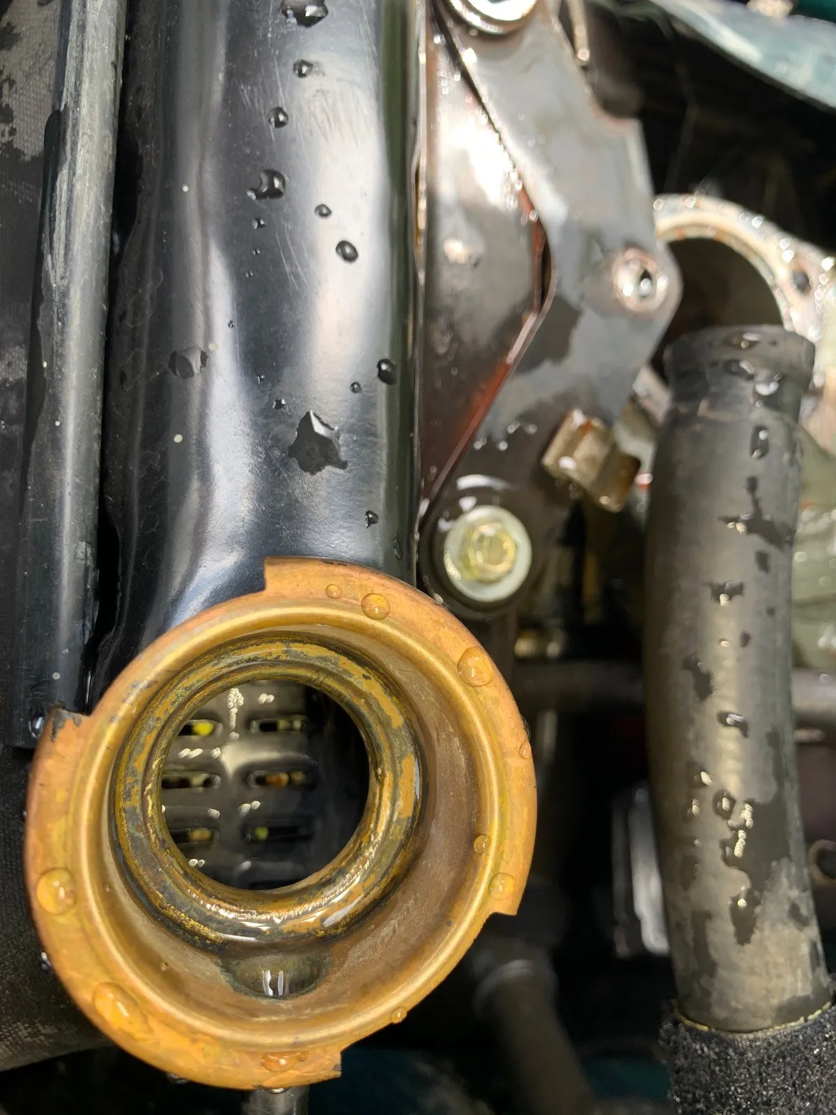

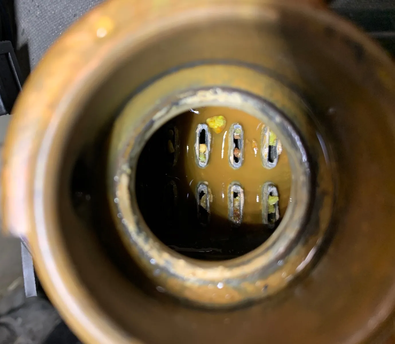

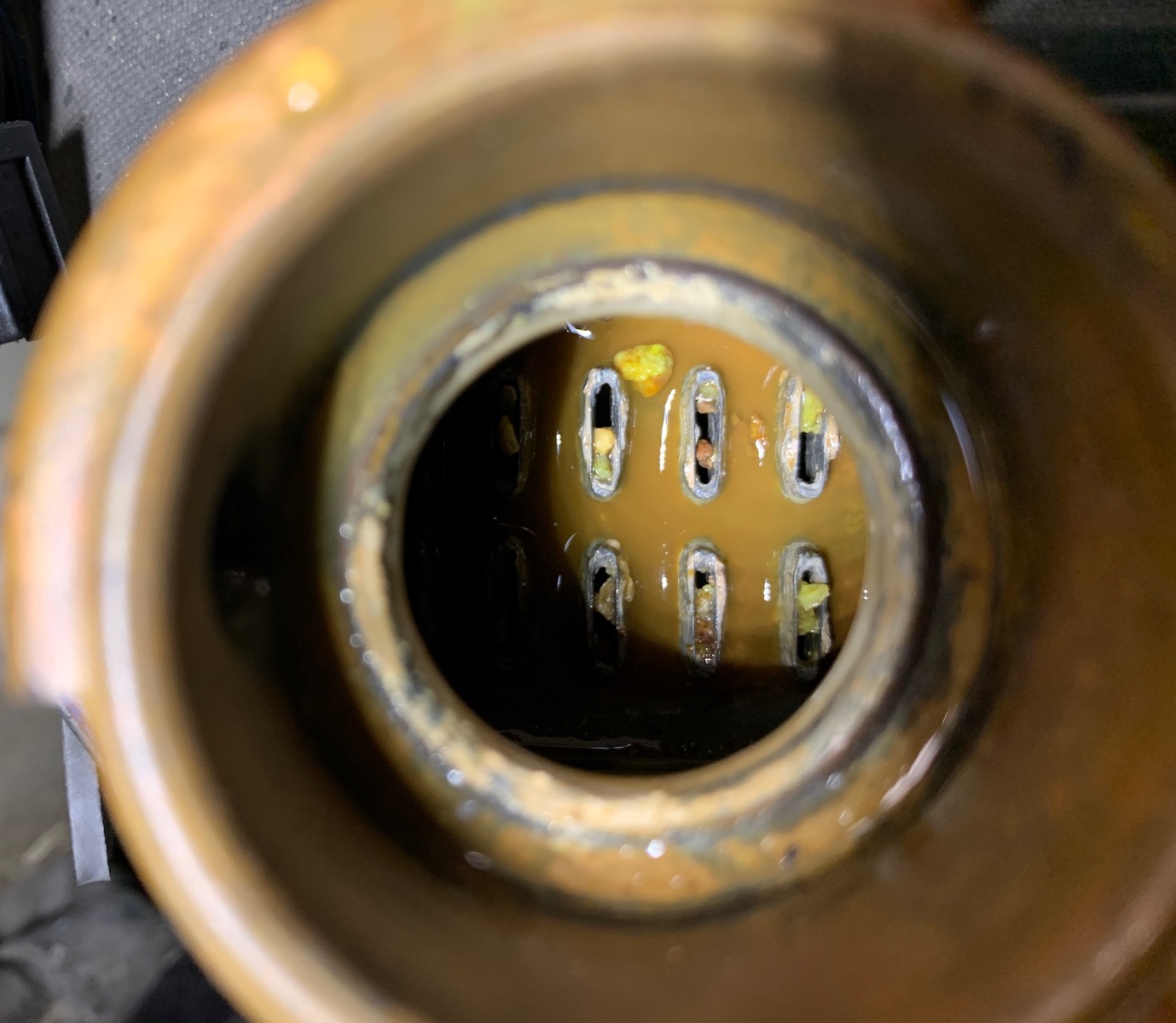

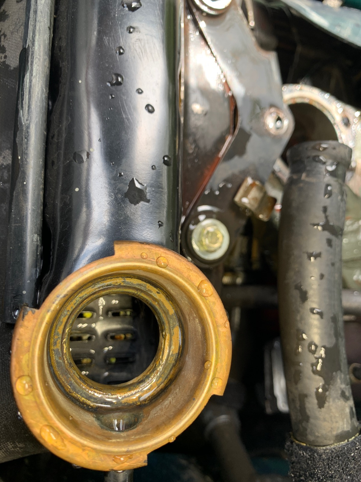

Kühler mit Bröckchen ?
  • Heute zum zweiten Mal gefahren …

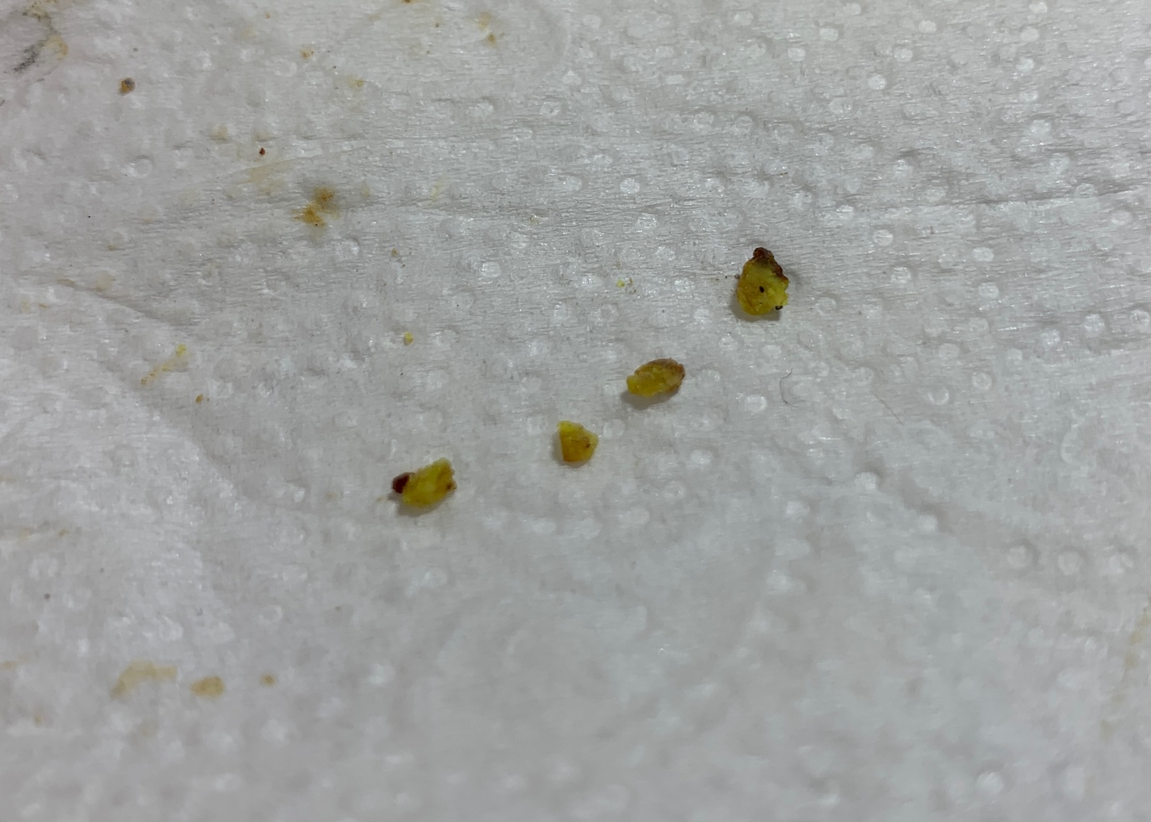

    Auch diesmal kurzzeitig 120 Grad Wassertemperatur. Wollte jetzt erstmal Thermostat bestellen … und sehe gerade im Kühler diese relativ harten Bröckchen.
    Was ist das ?
  • Ablagerungen halt
    Thermostat wechseln wird nicht zum erfolg führen da die Brühe rostig ist solltest mal alles schön reinigen. Bei einem guten Motor ist die Brühe grün Rosa oder Blau je nach Frostschutz.
    Außerdem würde ich destilliertes Wasser nehmen oder Regenwasser wegen Kalk.
    Übrigens ein häufiges problem.. es wird ewig nach dem Grund gesucht warum der Motor heiß wird und dann ist nur der Kühler komplett zu....
    Auf Erfahrung vertrauen

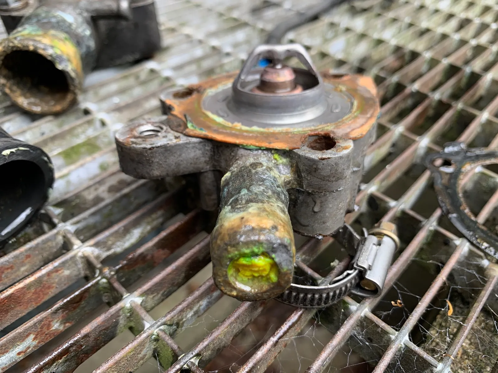

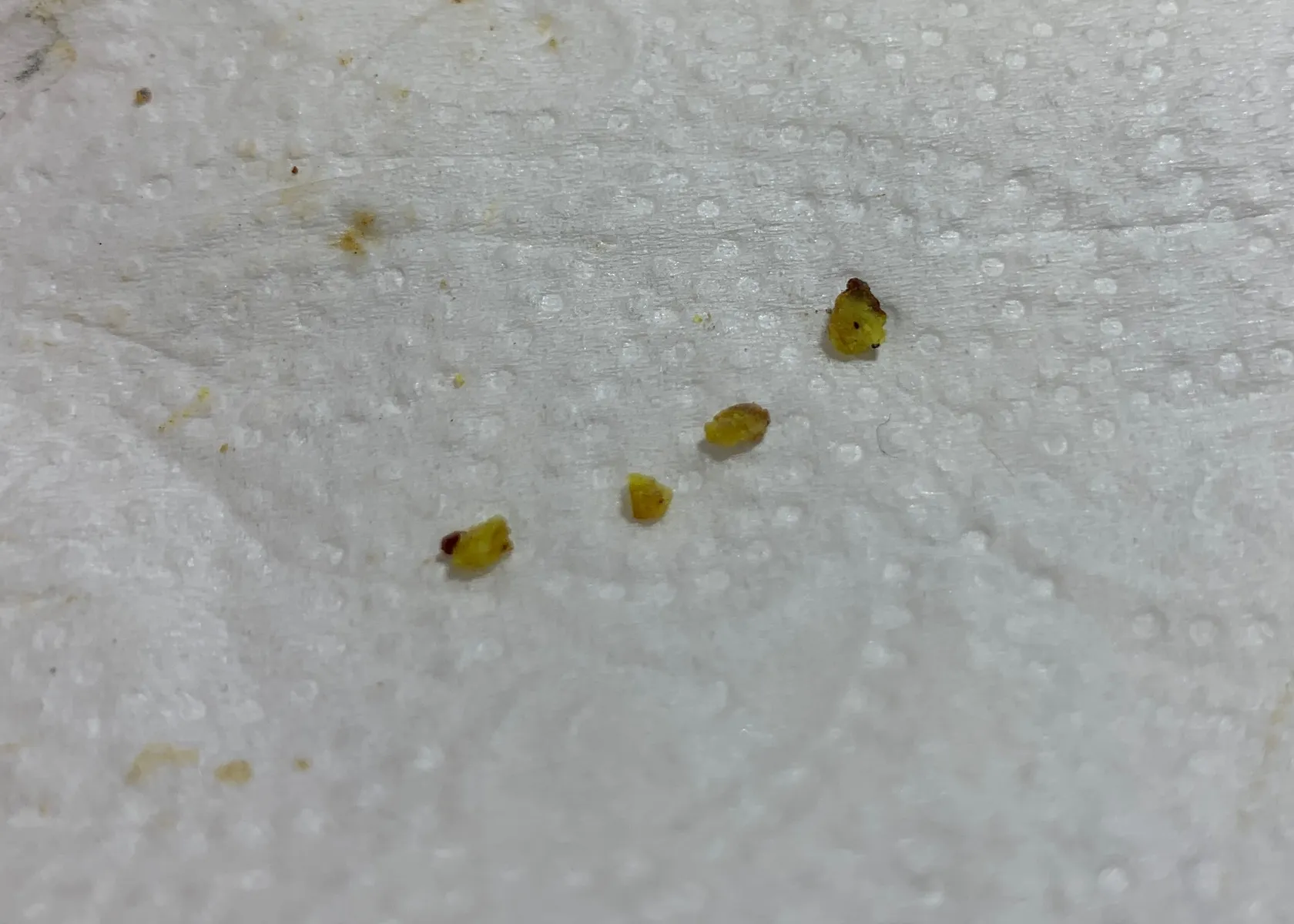

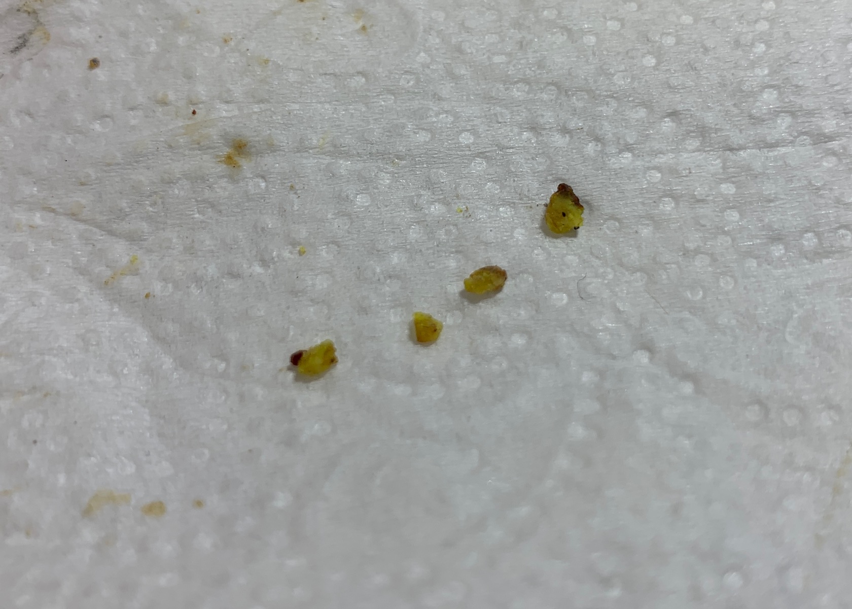

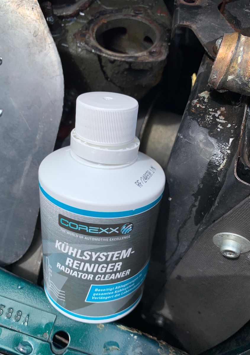

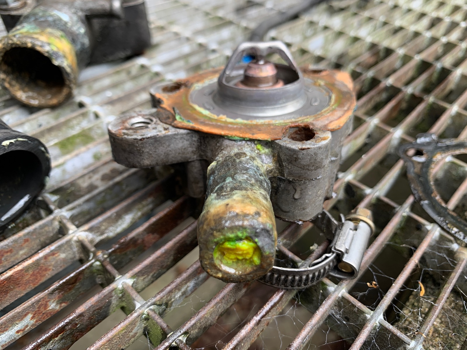

  • Ich hab 9,90 Euro investiert und Kühlsystemreiniger genommen. Kleine Runde gedreht, damit Thermostat aufgeht …
    Ist nicht das erste Kühlsystem, das ich reinige. Kräftig gespült. Aber so ein gelbes Zeug (wie hart gewordenes Harz) hab ich noch nicht gesehen. Hängt immer noch im Kühler.
